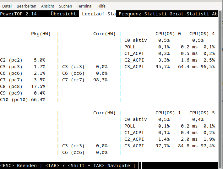

Sieht bei mir so aus:

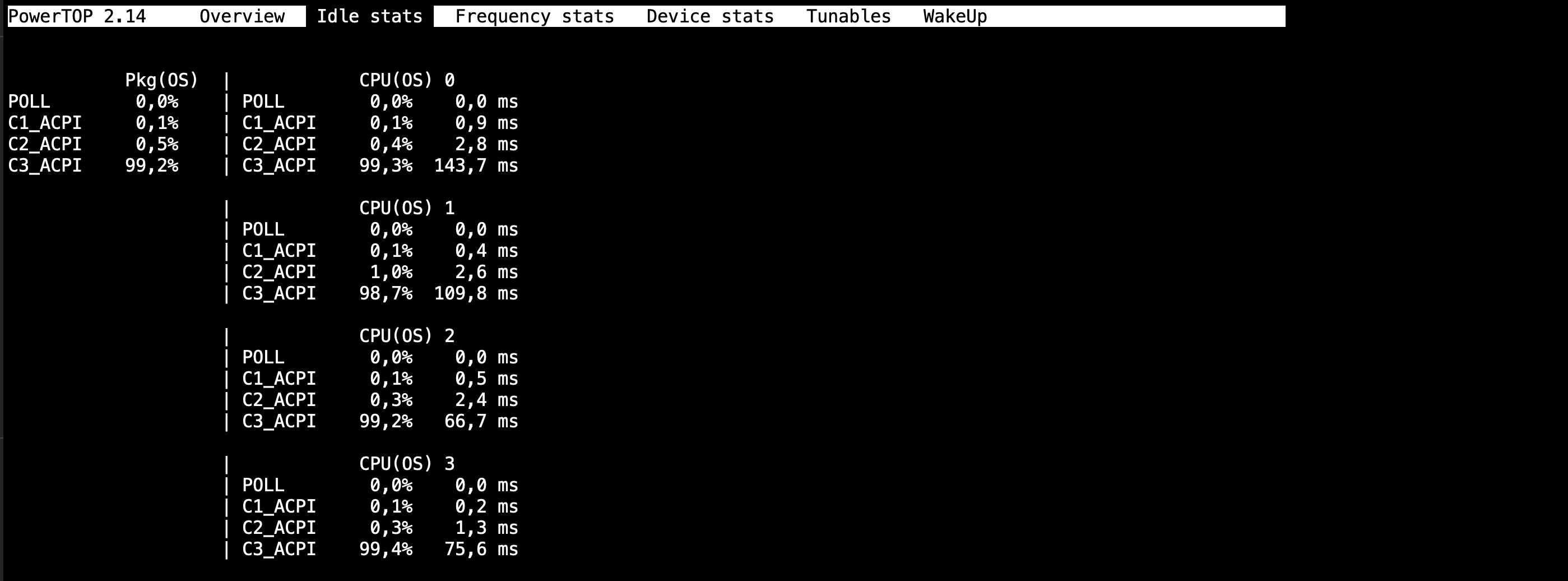

Du hast eine alte Version von Powertop. Die zeigt nicht korrekt die C-States an. Das C3 was Du da siehst ist nicht das "richtige" C3.

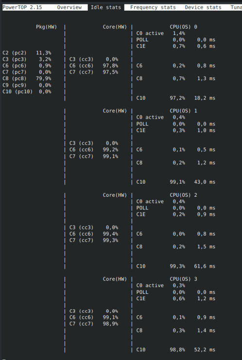

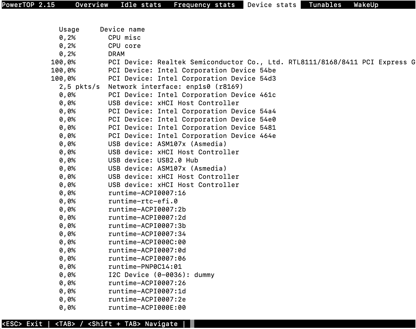

Schau mal bei mir:
Da schaff ich C8 und das sind alle States. Dazu brauchst Du Powertop 2.15.

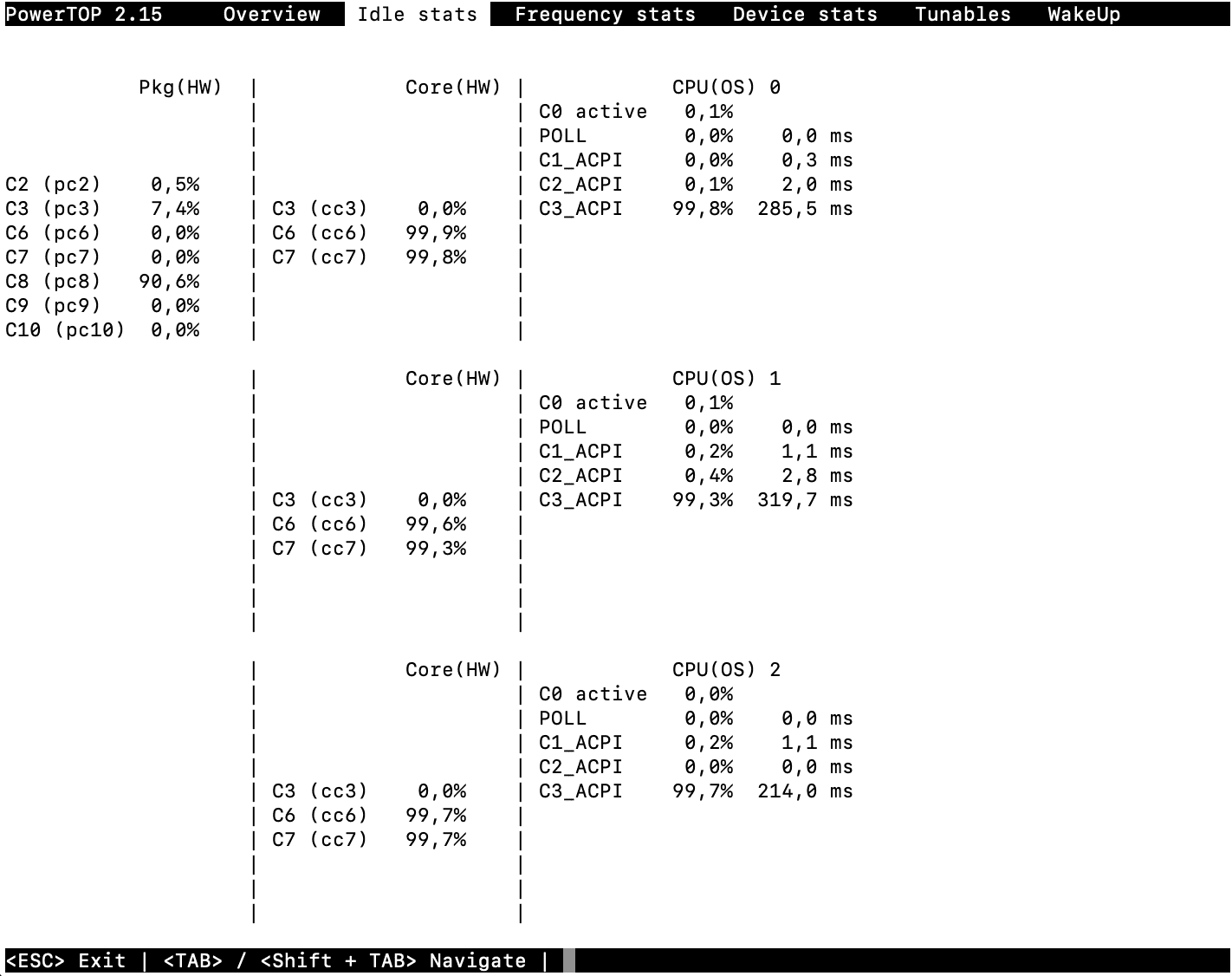

Bezogen auf deinen Post mit den Messungen gibt es jetzt zwei Möglichkeiten.
1.) Du bist eigentlich in C8 (siehst es nur mit der alten Powertop Variante nicht) und brauchst trotzdem 7,4W. Dann kann es einfach an unterschiedlichen Messgeräten liegen da Messgeräte in diesem loslasst Bereich hohe Fehler haben. Ich hab eines meiner Messgeräte übrigens mit einer rein ohmschen Last kalibriert. (Weswegen ich "hoffe" das meine Messungen stimmen :) )
2.) Du bist im echten C3 obwohl ASPM als aktiv angezeigt wird. Denn Fall hatte ich bei Unraid zum Beispiel als ich spezielle Treiber installiert habe die ASPM Enabled anzeigten aber nicht wirklich in den ASPM gingen.
Nein, ich gehe davon aus, dass die Powertop 2.14 korrekt anzeigt.

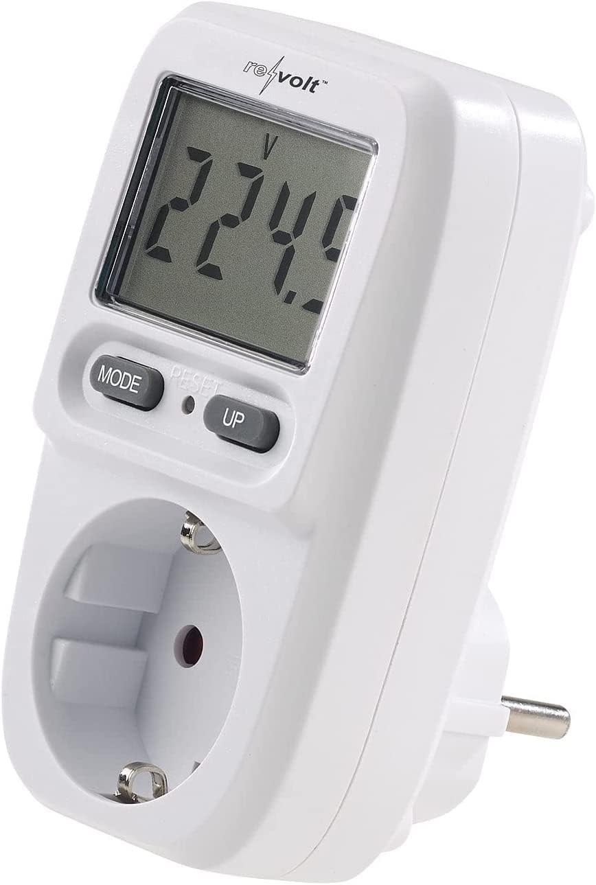

achja, ich habe die Woche das Strommessgerät Revolt gekauft, das liegt mit einer 5.5 LED Birne bei 5.8 Watt, das KD302 zeigt exakte 5.5W
Genau das Messgerät nutze ich auch bei mir.

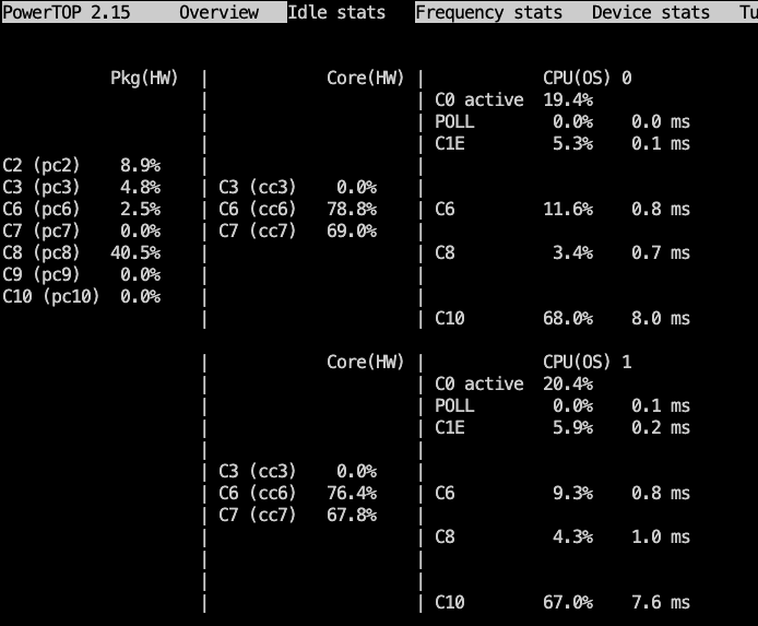

Ich habe jetzt mal bis auf das LAN-Kabel und die WD Red 2,5" SSD sämtliche Verbraucher getrennt. Habe dann mal ein nacktes Ubuntu Server 22.04 LTS und powertop 2.15 manuell installiert. Damit schwankt der Verbrauch im Idle jetzt zwischen 4,4 und 5,3 W. (y) So sieht es schon mal besser aus.
Bildschirmfoto 2024-02-10 um 16.03.55.png Bildschirmfoto 2024-02-10 um 16.03.49.png Bildschirmfoto 2024-02-10 um 16.03.34.png Bildschirmfoto 2024-02-10 um 16.03.41.png
WD Red klingt nach Server SSD. Server SSD unterstützen oftmals kein ASPM.
Steck das Teil wieder rein und gib mal den lspci Befehl ein der hier irgendwo im Thread gepostet wurde. Der zeigt an welches Gerät nicht in den ASPM geht.
im Idle jetzt zwischen 4,4 und 5,3 W. So sieht es schon mal besser aus.
Bei der Anzeige des Revolts kannst du quasi 0.3 bis 04. abziehen, dann hast du tatsächliche IST-Werte. Die ~4 Watt sind dann schon sehr solide.

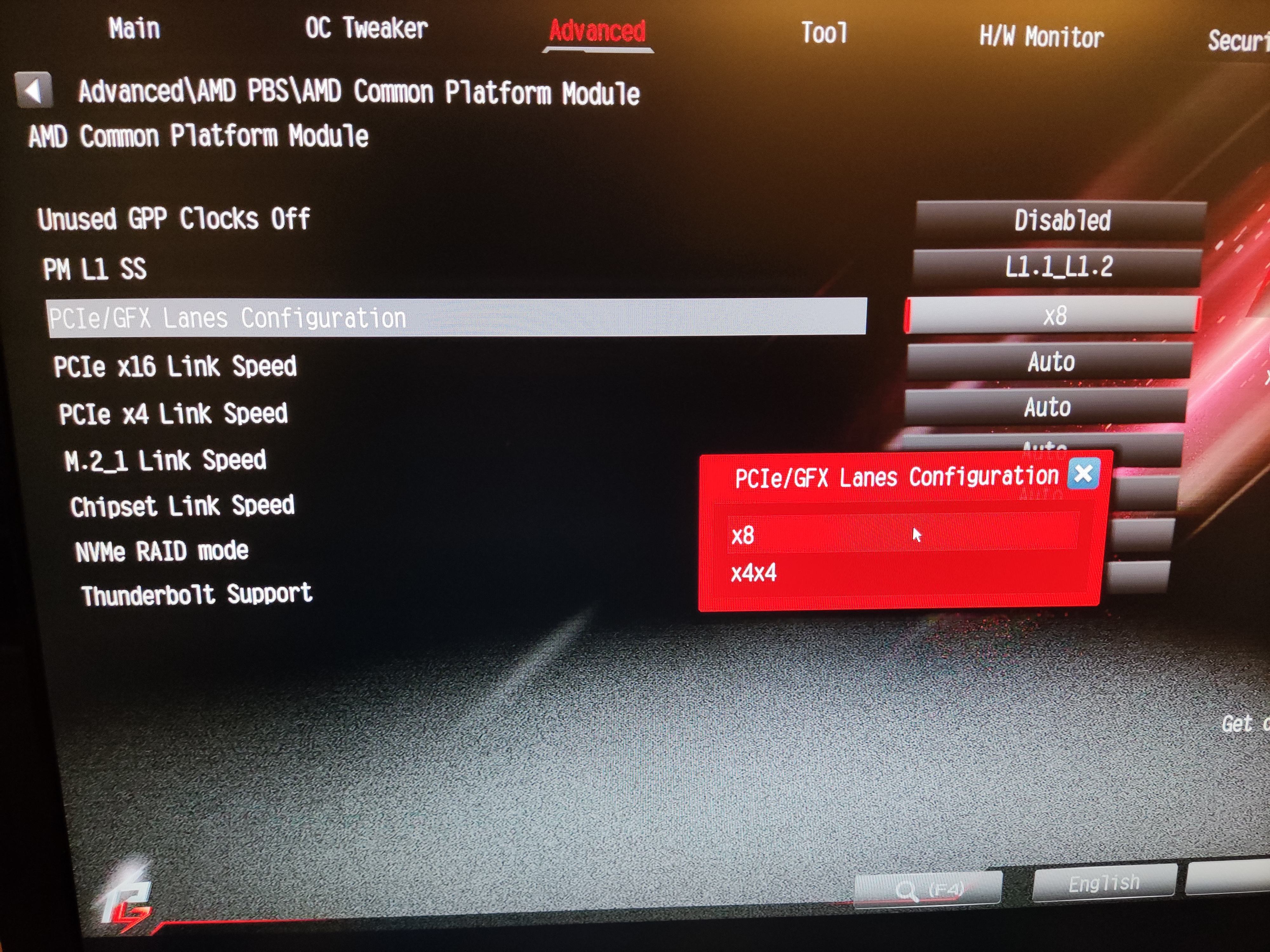

- x16 PCIE Slot hat nur eine x8 Anbindung (bzw. x4x4) ( #30279026 )
