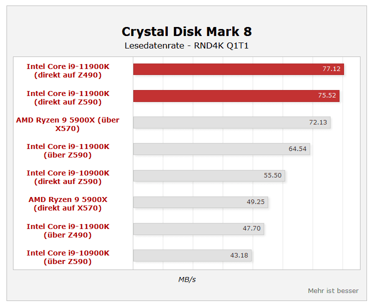

Seit ihr sicher die Werte für "über X570", also an Lanes des Chipsatzes und "direkt auf X570", also wohl an den Lanes direkt von der CPU auf einem X570 Board, nicht vertauscht zu haben? Der Unterschied ist nämlich nicht nur gewaltig, sondern vor allem ist demnach die Latenz an den Lanes direkt von der CPU beim AM4 viel höher als an den Lanes vom Chipsatz.

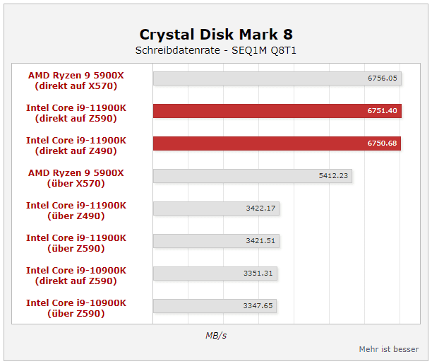

Erklär mir mal bitte diesen Bench
Über Z590 werden anscheinend nur vier Lanes des DMI verwendet, anders sind die schlechten Werte nicht zu erklären. Man würde sonst wohl eher Geschwindigkeiten im Bereich des X570 vermuten.
Nein, es wird effektiv nur die Bandbreite von 4 Lanes genutzt, weil die SSD die am Chipsatz hängt, ja nur 4 Lanes hat und die PCIe Lanes an denen sie hängt halt nur PCIe 3.0 Lanes sind, da nutzt es dann auch gar nichts, dass die SSD selbst PCIe 4.0 Lanes hat. Die Bandbreite einer PCIe Verbindung ist immer die der kleineren Geschwindigkeit des Host und des Geräte, also hier PCIe 3.0 für den Host (den Z590) und der kleineren Anzahl der Lanes, also hier x4 da die SSD nur 4 PCIe Lanes hat, mehr erlaubt M.2 ja auch nicht. Nicht die DMI Anbindung des Z590 ist der Flaschenhals, sondern die Anbindung der SSD im M.2 Slot mit den PCie 3.0 Lanes des Z590, ist dies echt so schwer zu begreifen?
Dazu müsste der Z590 selbst auch PCIe 4.0 Lanes bieten dann wäre dessen Leistungsaufnahme bei bis zu 24 Lanes aber wohl so hoch, dass er auch einen Lüfter auf dem Kühler brauchen würde. Mit einem RAID 0 mit 2 PCIe 3.0 x4 (oder 4.0 x4) SSDs am Chipsatz wird man beim Z590 mit seiner PCIe 3.0 x8 Anbindung die gleiche Geschwindigkeit wie beim X570 mit dessen PCIe 4.0 x4 Anbinsung bekommen, aber nicht bei einer PCIe 4.0 x4 SSD.
Ich habe die Lanes nur von der DMI Seite betrachtet, aber vom PCH zur M.2 bleibt ja das Nadelöhr..... ist schon spät
Übrigens ist PCIe vollduplex, es können also in beiden Richtungen gleichzeitig Daten übertragen werden. Diese Aussage stimmt in dem Sinne also nur halb, nämlich nur auf eine Richtung bezogen:
Diese erfolgt beim Z590- und H570-Chipsatz über nun acht statt nur vier DMI-3.0-Links. Die Transferrate verdoppelt sich demnach auf 8 GT/s (7,86 GB/s)
Die gesamte Bandbreite ist nämlich doppelt so hoch, da man ja in jeder Richtung Daten mit dieser Geschwindigkeit übertragen kann.

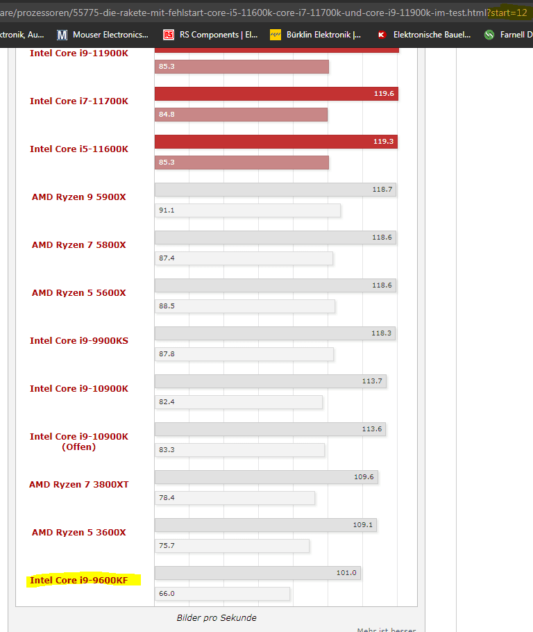

Comet Lake soll effizienter in Games als Zen3 sein?!
Mein 10600K aufs übelste undervolted und underclocked kommt nichtmals ansatzweise an die Effizienz von meinem alten 3600er in Games.
Da spreche ich von 20-50% mehr Verbrauch bei gleicher Leistung, und das auch nur weil ich mit dem 10600K deutlich mehr RAM Performance rausholen kann. Sonst würde es eher noch düsterer aussehen.
Umso höher ich die CPUs takte, desto weiter geht die Effizienzschere hier auseinander. Der 10600K überholt dann zwar irgendwann den 3600 minimal von der Leistung, hat dafür dann aber auch fast 100% mehr Verbrauch in Games.
Aber ja, wenn ich Solitair spiele ist der 10600K effizienter als der 3600er.
Der IPC Unterschied ist einfach zu groß. Wie soll Comet Lake da dann bitte efiizienter als Zen3 in Games sein, wenn der nichtmals im geringsten Land sieht gegen Zen2?
Also versteh mich nicht falsch, ich bin weder Intel noch AMD Fanboy. Ich mach mir nur gerne ein eigenes Bild, deshalb habe / hatte ich auch beide CPUs und fahre aktuell mit dem 10600K.
Diese Märchen Intel sei stromsparender in Games trifft maximal auf Singlecore ausgelegte Spiele zu, die je Kern vllt 20% Auslastung verursachen wie z.B. Rocket League. Da ist der 10600K etwa 10-20% sparsamer.
Dafür hab ich in Games wie Warzone direkt mal 50% oben drauf.
