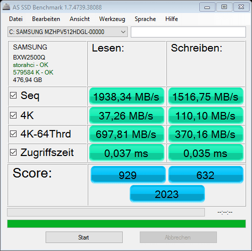

Das waren meine ersten Werte mit dem MSI Z170 Gaming 7
