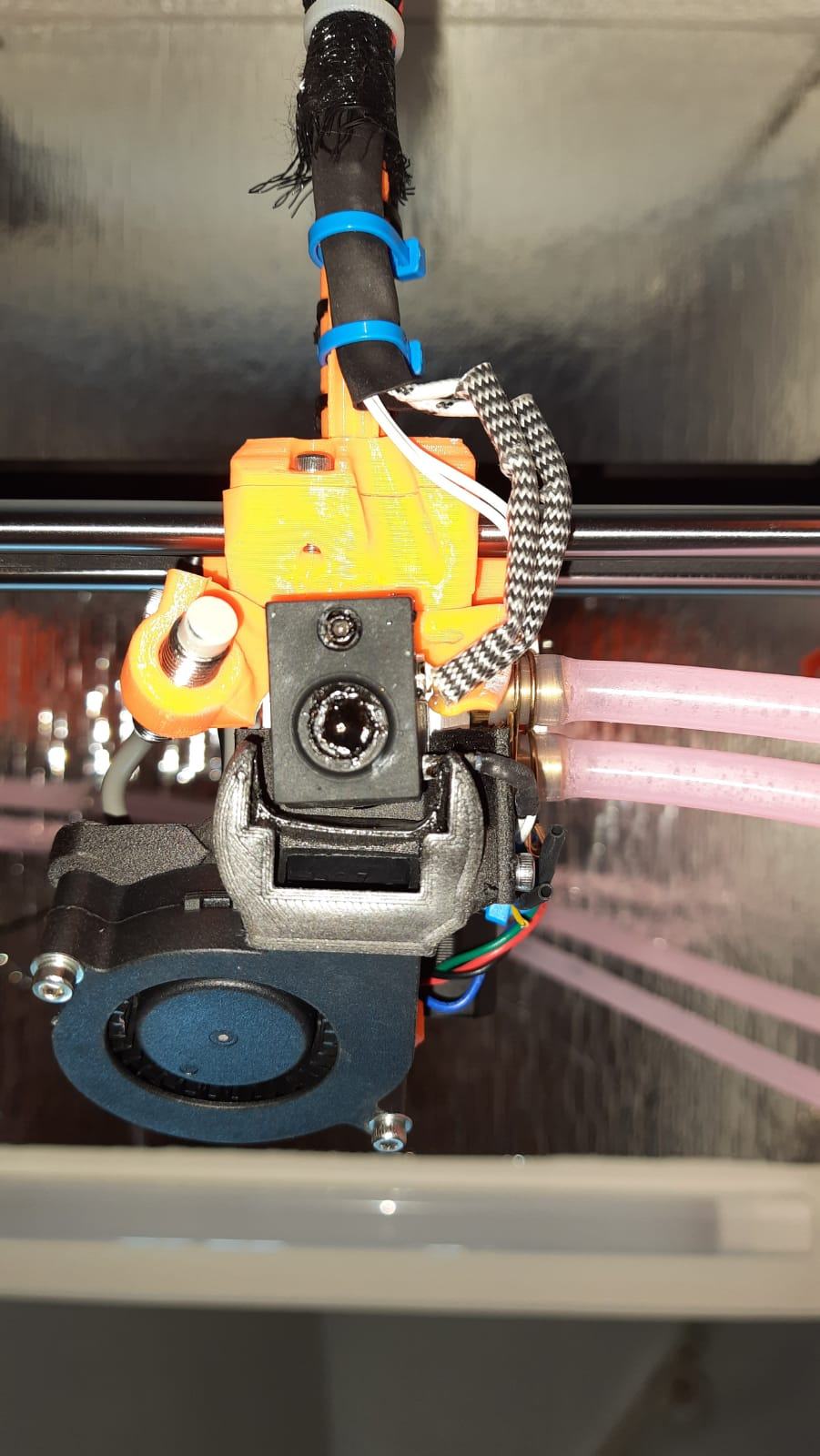

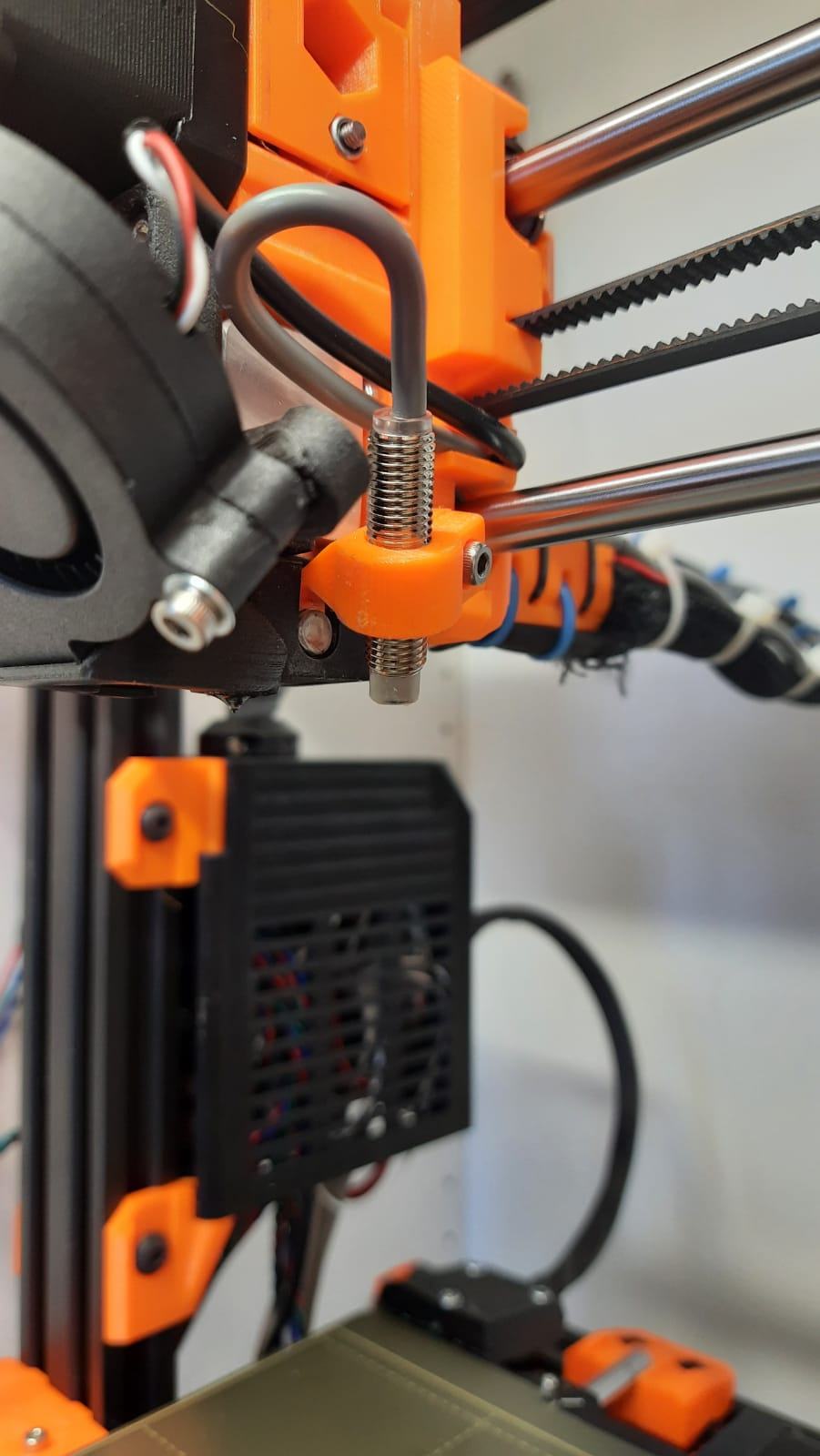

Yeah. Gerade is mir die PINDA in den Druck gefallen, weil sich durch die hohe Temperaturabstrahlung die Halterung einfach runtergebogen hat.

Jetzt muss ich mal schauen, wie man ohne dieser Druckt, und mal alle Teile in CF20 machen... und mit den CF20 Teilen dann in PC und hoffen dass die Quali passt.
Jaja, die Abstrahlung die mit der 4. Potenz der Temperatur steigt ist bei 115°C eine ganz andere Größe als bei 95°C stelle ich fest, üble Sache. Der fehlende Coldend-Lüfter ist zwar gut fürs Warping, aber wohl nicht so toll für die Kühlung dieser Teile. Wobei die auch mit vmtl. nicht überlebt hätten.

Man darf sich nicht vom schräg sitzenden Heizblock stören lassen, der sitzt halt schräg. Dessen Ausrichtung in der Achse ist ja egal, hab ihn halt irgendwie von vorn eingebaut, wies gepasst hat.
Soo schlimm ists nicht.
Werd mal schauen, dass ich aus CF20 den entsprechen Teil drucke bevor ich was zerlege, und mir dann den Schaden genauer ansehen. Bin gespannt.
Irgend ein poliertes (damit spiegelndes) Hitzeschild wäre gut, wird aber schwer zu realisieren.
Ob weißes PC besser wäre als schwarzes? Wegen Strahlungsreflexion? Ob das bei der rauhen Oberfläche noch zählt...?

Ich würde das Teil wohl erwärmen und gerade biegen. Dann als ersten Druck Ersatz drucken und danach alle Teile des Hotends neu. Wenn du keinen hotend Lüfter hast und zudem noch solche materialen druckst, dann wundert mich das Ergebnis aber auch nicht ;)

So, mal mit der Heißluftpistole geradegebogen. Scheiße, das Zeug wird ja schneller weich als Schrumpfschlauch schrumpft, gefühlt...
Mal sehen, ob er einen Druck in CF20 schafft. Das Zeug sammelt sich irgendwie fies an der Düse, schreiben auch hackaday in einem guten Review ( https://hackaday.com/2016/09/07/3d-printering-xt-cf20-carbon-fiber-filament-review/ )... na wenn das nicht crasht. Man darf gespannt sein.
Hab dann noch einen Vergleichstest gemacht mit der Heißluft von den Hollow Pyramids die ich immer drucke zum Testen (müsste diese sein: https://www.thingiverse.com/thing:2185483 ).
PETG verformt sich deutlich früher unter der Heißluft als PC, wenn dann noch Kraft einwirkt ist es bei PETG ganz vorbei, PC hält da weit länger durch.
Es besteht also Hoffnung, dass PC gedruckte Teile dann auch halten sollten.
