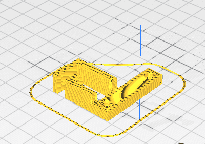

Und eine Frage habe ich noch. Ich wollte mir https://www.thingiverse.com/thing:2949858 ausdrucken. Allerdings ist mir in Cura dann aufgefallen, dass das so nicht gedruckt werden kann, das Teil müsste ja flach auf dem Bett liegen und nicht aufrecht stehen, denn es soll ja ohne Support gedruckt werden 🤔
In Cura habe ich jetzt die Option gefunden, wie ich das Teil drehen kann. Ich habe es als flach auf das Bett legen lassen, aber nachher bei der Vorschau ist mir aufgefallen, dass Cura von oben her anfängt, die Simulation zu starten. Ist das normal? Oder muss ich Cura noch beibringen, dass das Teil jetzt anders liegt und anders angefangen werden muss?

Wenn ich die Datei in Cura öffne, steht das Teil senkrecht und liegt noch so wie auf Deinem Bild.
Und wenn ich es drehe, slice und dann auf Vorschau klicke, zeigt mir Cura, dass er oben bei den Erhöhungen anfängt zu drücken. Also quasi die höchsten Kanten zuerst, was ja schlecht geht.
Daher wollte ich wissen, ob das jetzt ein "Anzeigeproblem" ist 😉
Ah ach so nö, rechts hast du eine Leiste, mit der du durch die Layer scrollen kannst. Cura kann immer nur einen Layer simulieren. (Obwohl es wohl mal ein Plugin gab wo ich aber den Namen nicht mehr kenne)

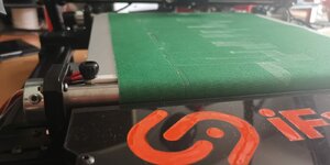

Hatte ich das hier schon präsentiert?
Hattest du glaube ich nur erwähnt :)
Sieht interessant aus.
Selbst gebaut nehme ich an?
Ne, ist nen deutsches Startup-Unternehmen bei dem einiger meiner Freunde arbeiten :fresse:
Ist halt nen Vorserienmodell der Kickstarter-Kampagne und hat dementsprechend noch kleinere Krankheiten., die das Release-Modell nicht hat. Videos gibts dazu auch, ebenso die Vorstellungsseite für den Drucker. Die Kickstarter-Kampagne sollte nächste Woche anfangen. Die Links dazu gibts wenns los geht :)
