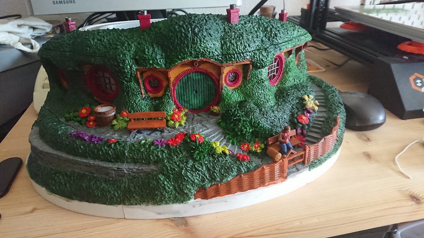

Mein bisher aufwendigster Druck:
Ein Bonsai Pot.
Die großen Teile aus PLA (Eryone), Bilbo und die Bänke aus Eryone Resin und die Fenster aus water washable Resin. Farben sind 15 Jahre alte Citadel ^^.

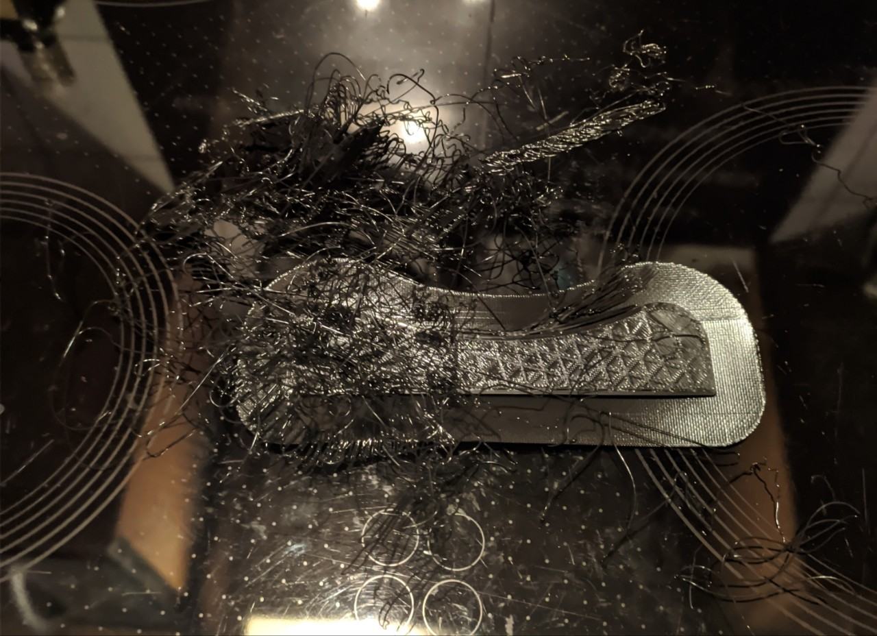

Vorher komme ich heim und sehe, dass das Filemanent komplett um den Drucker verteilt ist. Da wollte ich mir eine Hälfte von einem Spulenhalter drucken. Anscheinend wird irgendwie und irgendwann der Druck komplett auf dem Bett rumgeschoben.
Ich versuche mal ein Bild davon anzuhängen.
Das zweite Bild zeigt den Versuch, dieses Boot (Benchy oder so) zu drucken.
Bilder hänge ich gleich an, klappt über die mobile Webseite irgendwie nicht...
Das ist nicht das Glas auf dem Drucker, das ist mein Ceran-Feld 😂
Ich hab den Fehldruck einfach dort hingelegt, um ein Bild zu machen.
Lul, also eigentlich sollte auf der Ultrabase alles drauf pappen wie Sau, wisch mal vorher mit Iso oder so drüber wenn noch nicht gemacht und ich bi nimmer noch der Meinung das dein Leveling nicht passt

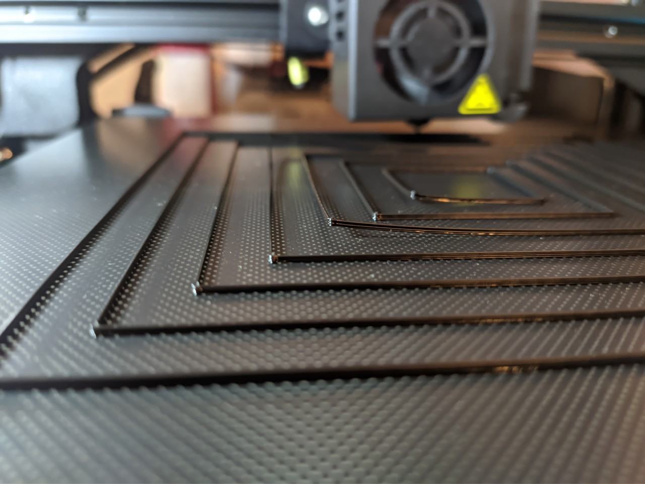

Außer an manchen Stellen. Da löst sich der Druck vom Bett, ich hänge Euch mal wieder Bilder an.

Zu hoch, einfach mal mit den Babysteps noch einen Schritt runter und am besten noch mal mit Iso drüber, dieses punktuelle Ablösen hat man immer dann auf der Ultrabase wenn noch irgendwas drauf ist. Ich hab mir jetzt angewöhnt vor jedem Druck abzuwischen.
Vlt hab ichs überlesen, mit welcher Temp fährst du denn das Bett? Beachte das, wenn du Glas da drauf hast, das ganze ein wenig länger braucht, zum kompletten Durchheizen und ich meine damit länger.
Hab jetzt mal Babysteps zwei Stufen niedriger zum Bett hin eingestellt und das war schon besser, als vorher.
Es haben sich nur zwei der inneren Quadrate ganz leicht gelöst, aber bei weitem weniger, als vorher.
