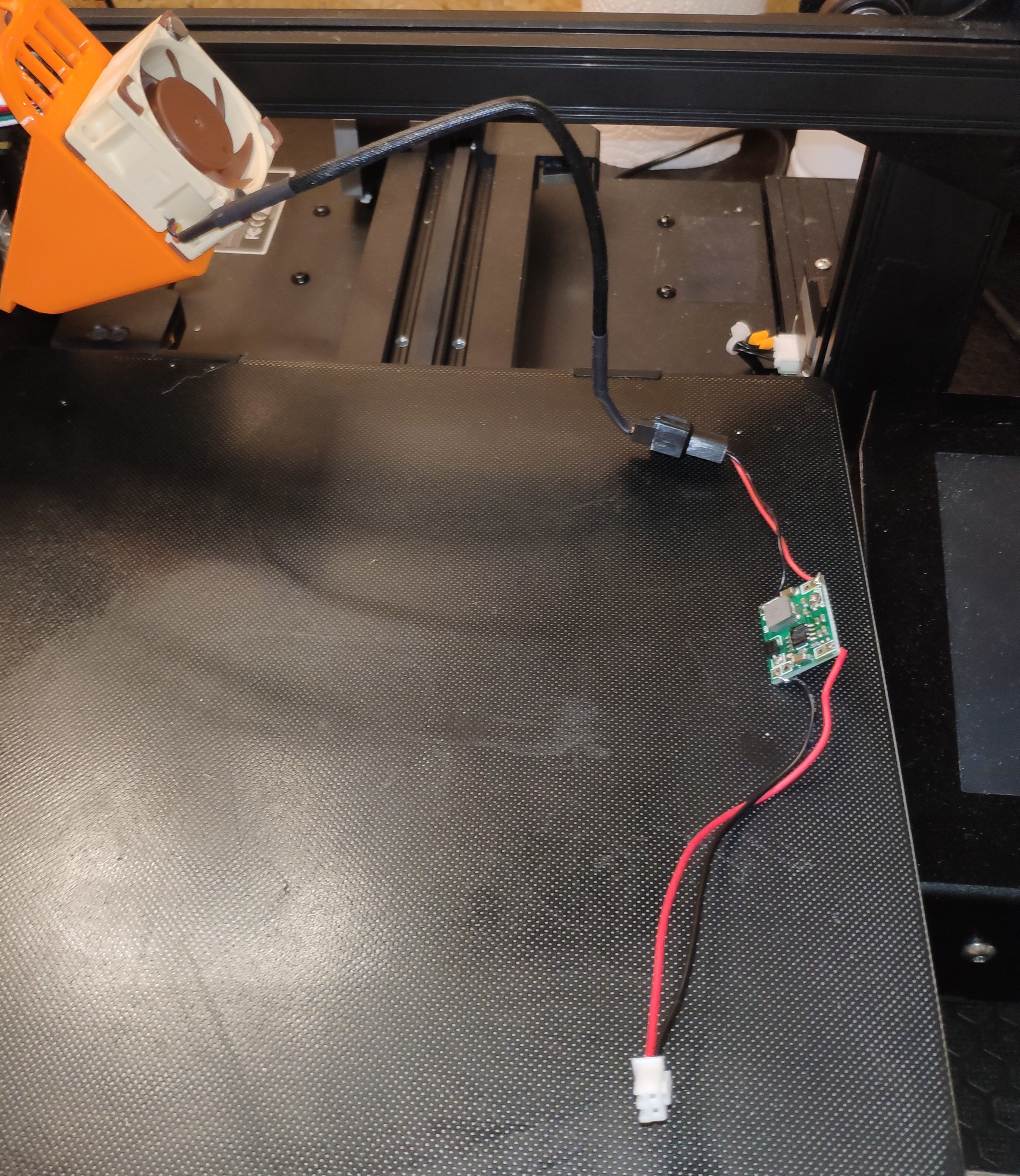

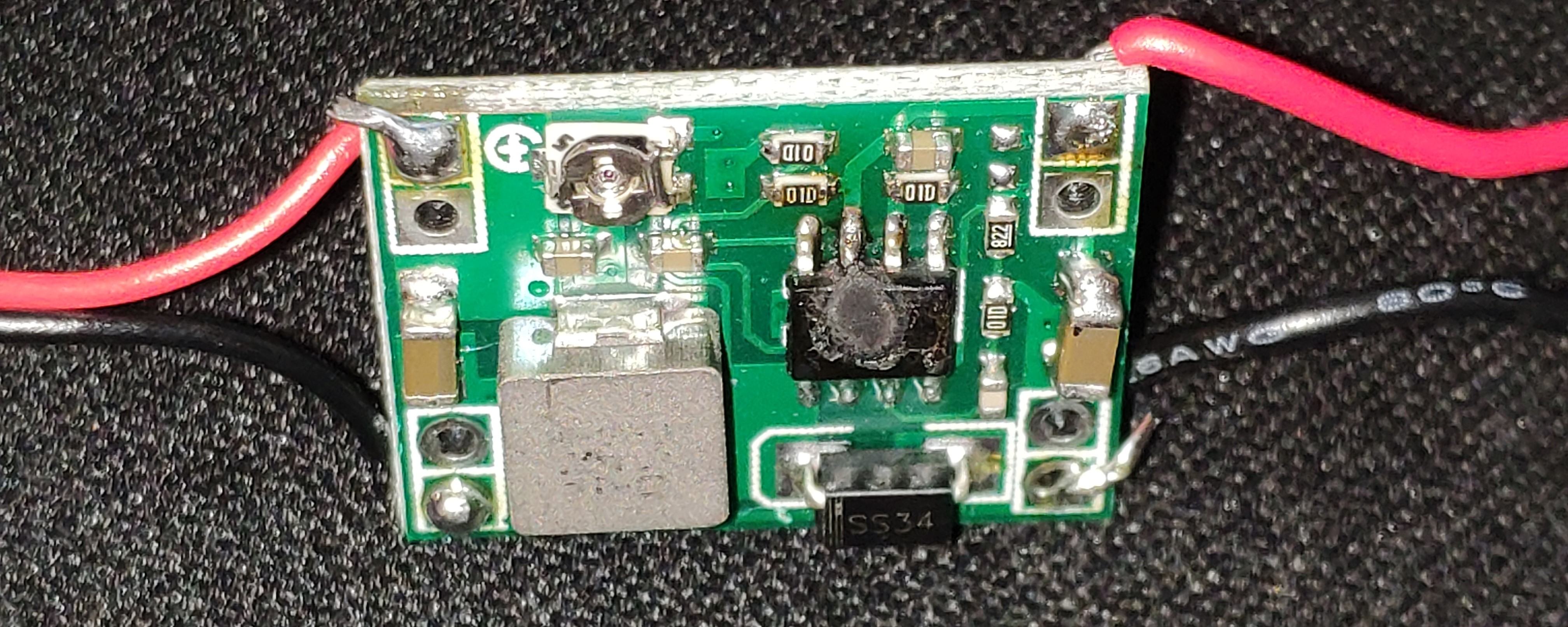

So, wieder die nächste Stunde Elektrotechnik und Bastelpfusch für Anfänger...

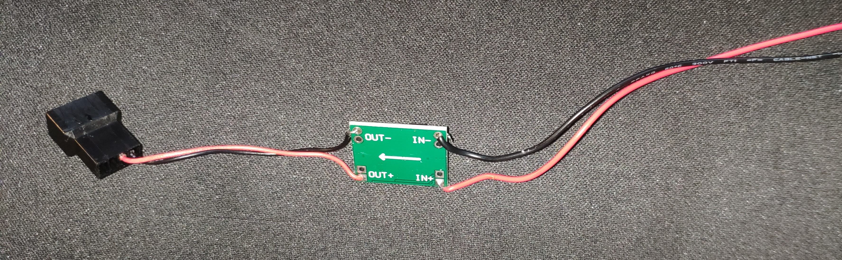

Ich habe es nun mit Sekundenkleber und kleinen Einhandzwingen das alte Bauteil wiederbeleben können, da ich bei meinem frisch gedruckten gemerkt habe, dass auch ein Großteil der Luftkanäle mit Stützstrukturen voll sind. Die Lektion Blockieren von Stützstrukturen in Cura habe ich mir nun angesehen und weiß es nächstes Mal besser....
Also voller Vorfreude den Noctua NF-A4x20 FLX an das geklebte Bauteil, meine selbst gecrimpten Kabel und den frisch mit Schrumpfschlauch überzogenen Konverter angeschlossen. Drucker fährt hoch, ich drücke auf Fan, stelle 70% ein und dann hört es sich nicht gut an und ein kleiner Rauchfaden aus dem Schrumpfschlauch verrät nichts Gutes. Hier das Ergebnis:
Nun schnell geschaut, was ich da bestellen muss. Habe Folgendes beim großen A gefunden:
würde ich damit richtig liegen, wenn ich es dann an einen JST-XH-2Y anschließen möchte?

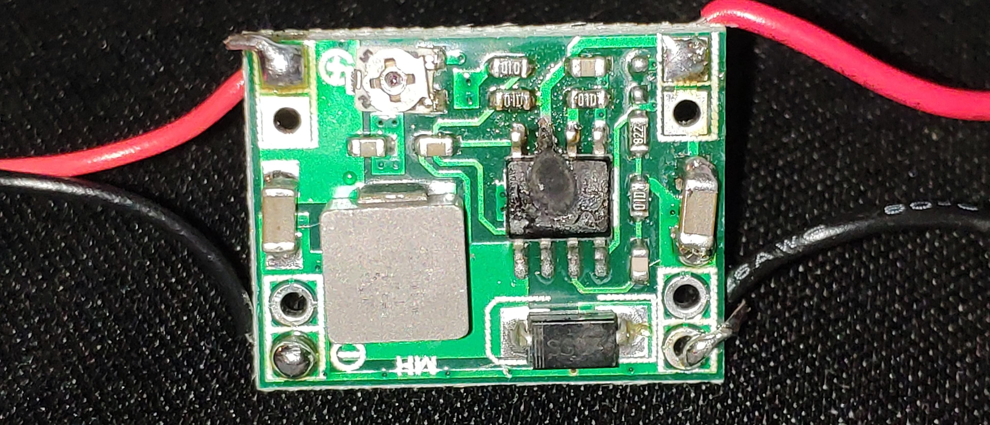

Leider hat der durchgebrannte Konverter keine Beschriftung...
Edit: https://smile.amazon.de/dp/B078Q326KT/ dies würde mir fast besser gefallen, weil es kein Löten benötigt oder ist das nichts für mein Vorhaben?
Nun frage ich mich natürlich auch, wieso auf einmal der Konverter abraucht. Kann es einen Schaden beim Erhitzvon vom Schrumpfschlauch bekommen haben?!
Kann es einen Schaden beim erhitzen von vom Schrumpfschlauch bekommen haben?!
Ich hab da ne Vermutung... Wie genau hattest du das Teil angeklemmt? Step-Down Module mögen kein PWM, wenn du den Stepdown also an einen Lüfterausgang vom Board gehangen hast, dann wäre dieses Ergebnis kein Wunder. Deshalb so anschließen, dass der Stepdown nicht über PWM gespeist wird. Üblicherweise funktioniert folgendes ganz gut:
1. Minuspol des Lüfters direkt an den Minuspol des Lüfteranschlusses vom Druckerboard
2. Pluspol des Lüfters an den Pluspol-Ausgang des Stepdown
3. Pluspol-Eingang des Stepdown direkt ans Netzteil
4. Minuspol-Eingang des Stepdown direkt ans Netzteil
Hintergrund ist, dass die meisten Druckerboards "Plus" einfach nur durchschleifen und "Minus" ist geschaltet.
EDIT:
Dein zweiter Link ist ein mechanisches Relais, das ist für diese Anwendung (kurze Spannungspulse) komplett ungeeignet.
Löten muß man beim ersten auch nicht. Crimpe einfach eine Ringöse an die Kabel und verschraube diese mit der Platine. ;)
Er meint den StepDown. ;)

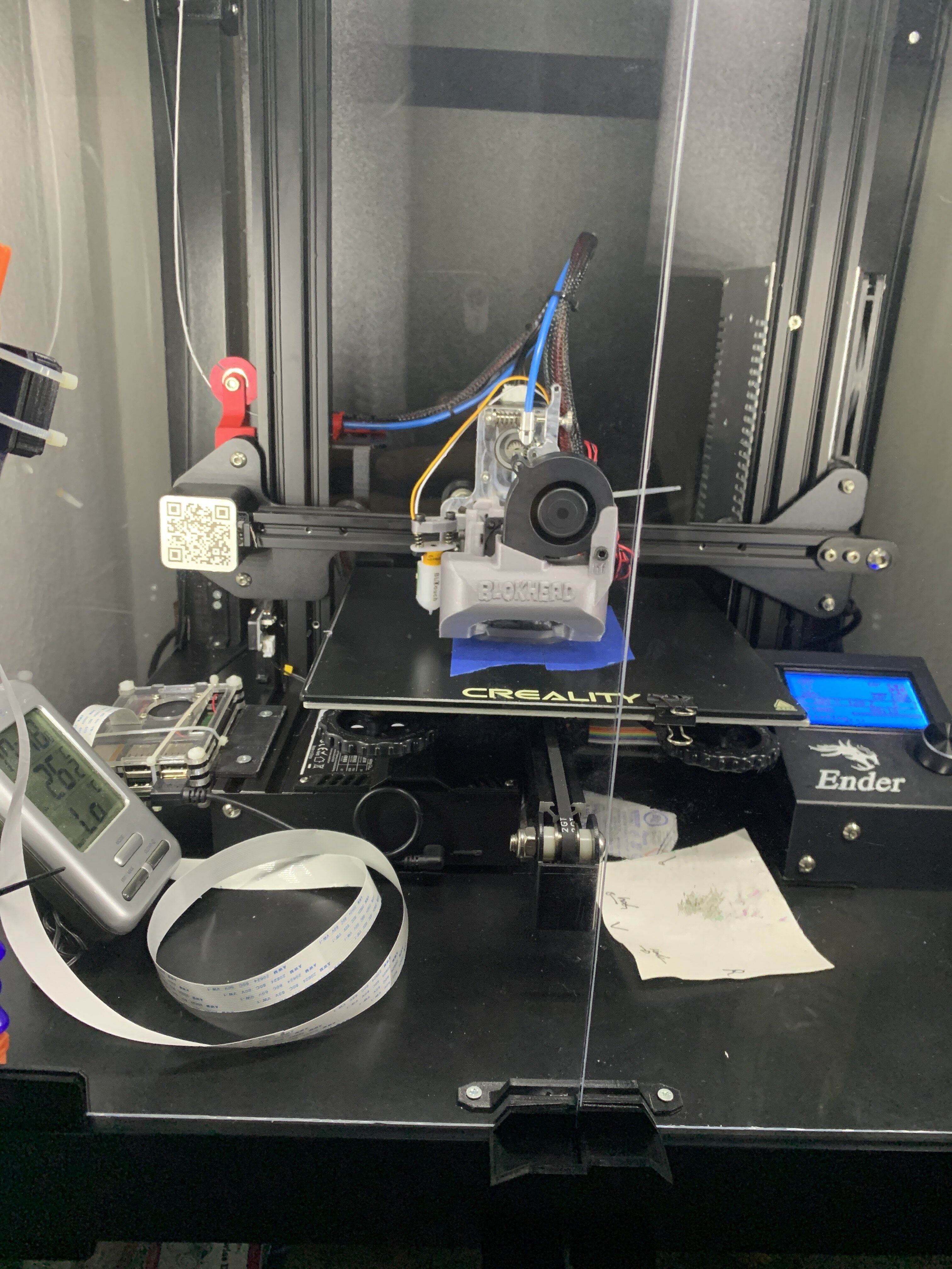

5015 installiert. BL Zouch ist noch nicht angeschlossen. Eins nach dem anderen.
Durch den BLTouch passt die Kamera nicht mehr, also schnell etwas mit Kabelbinder und Gelenkschlauch gefriemelt. Werd ich mir etwas schönes für drucken. Die Kamera gefällt mir nämlich da. :)
Gerade druckt ein Benchy.
Ich würde mal sagen. Kühlung hat was gebracht.
Wenn man auch bedenkt, dass ich von knapp über 2h Druckzeit auf 1h 30 min runter gegangen bin. Also höhere Geschwindigkeit!
:) Bin zufrieden.

So wurde es eigtl auch gemacht. Habe vor allem nichts an der Verkabelung gemacht...grundsätzlich...

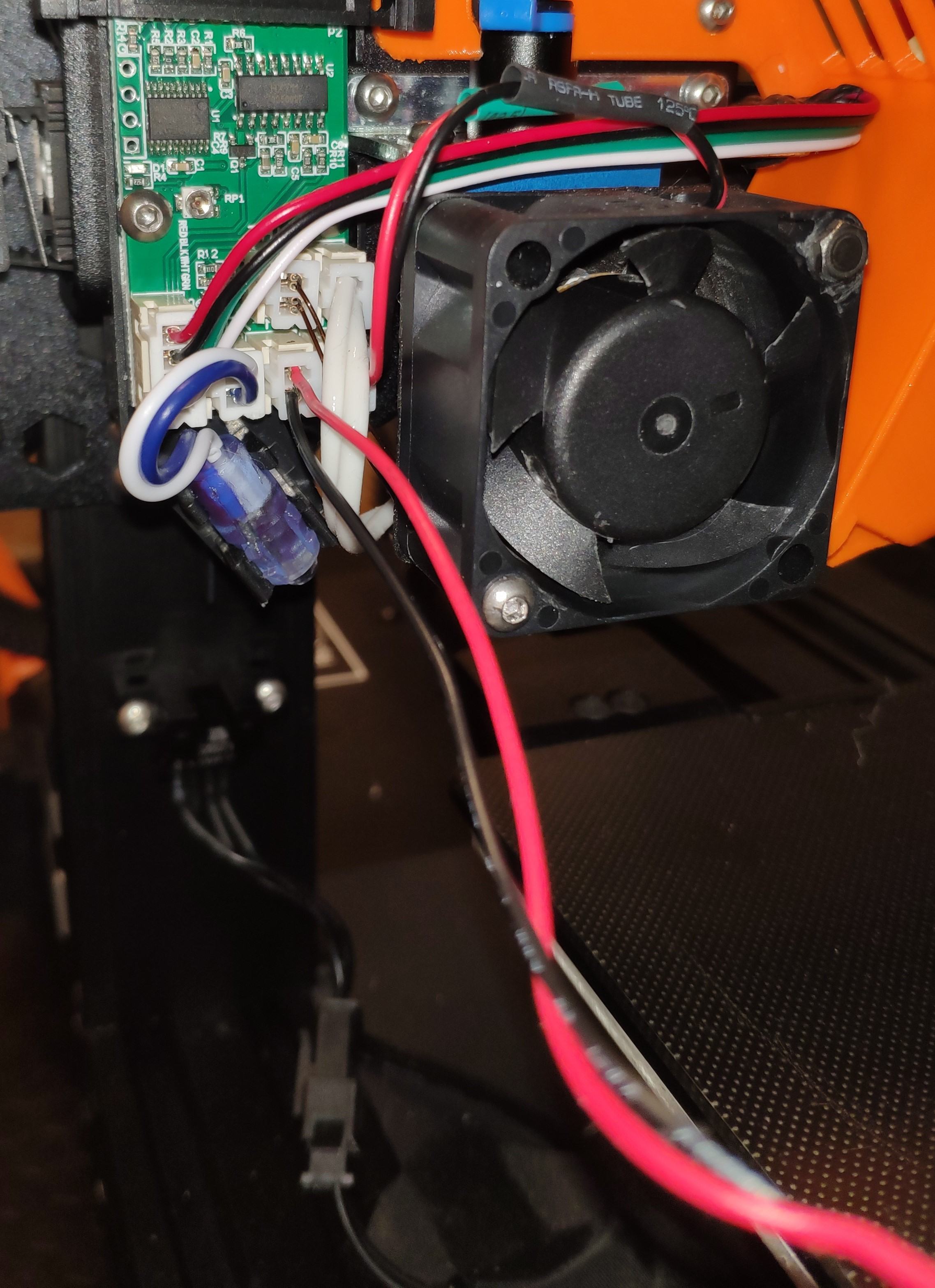

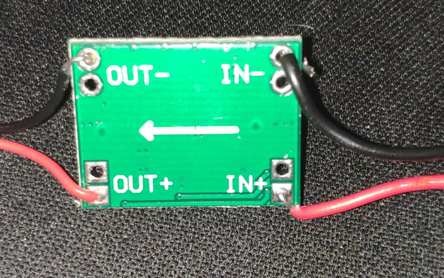

IMG_20210511_193445.jpgIMG_20210511_193526.jpgScan – 2021-05-11 19_47_31.jpegScan – 2021-05-11 19_38_48.jpeg

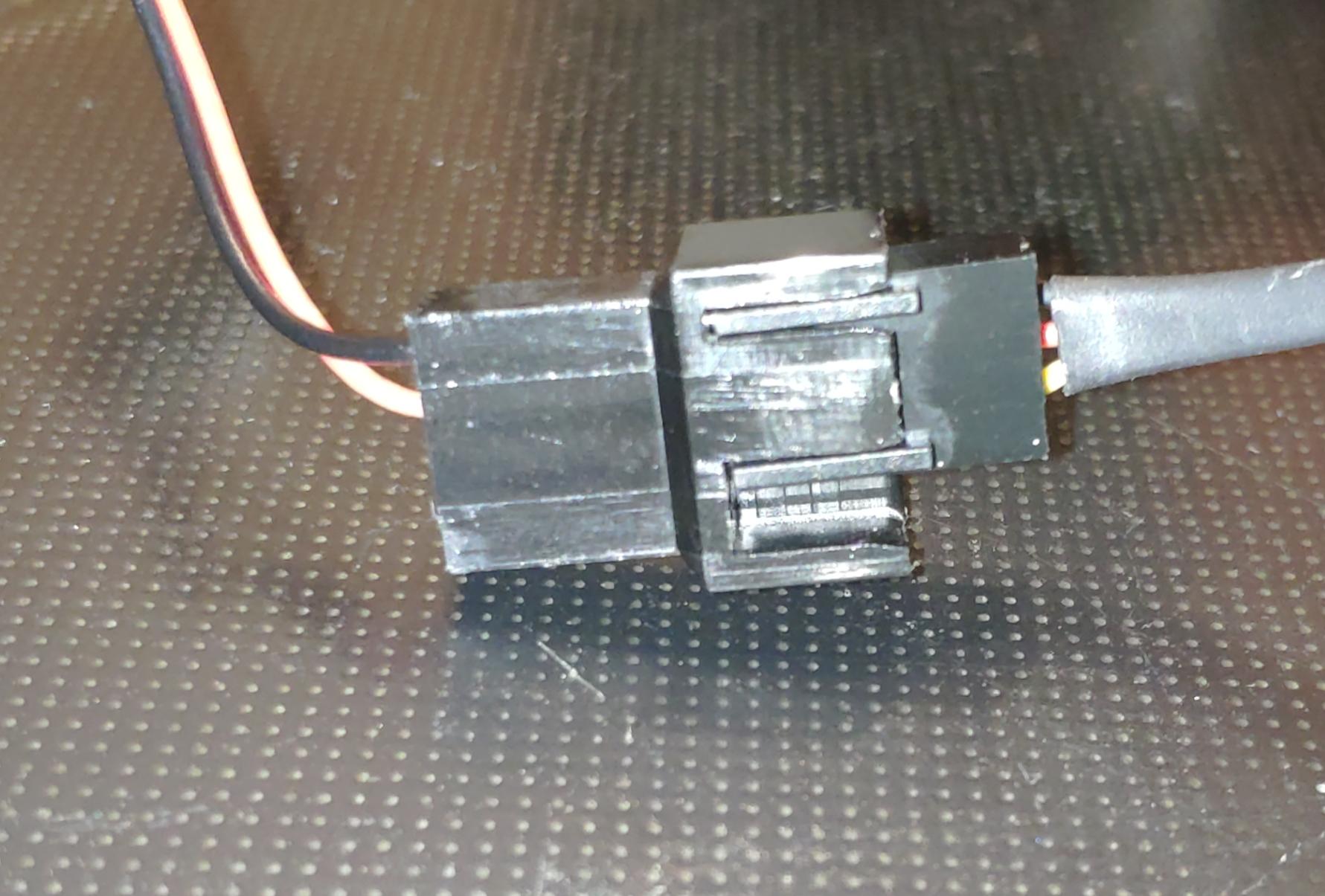

Beim vierten Bild sieht man, dass der Lüfter nur mit zwei Kabeln gespeist wird. Also dürfte er in Sachen PWM keine Probleme machen oder war ich das Problem, dass ich 70% eingestellt habe?!
Also merke: im Gegensatz zur Heizpatrone und dem Thermistor ist also da wichtig, wie es auf dem Druckerboard angeschlossen wird (im Gegensatz dazu gibt es auf den Mainboards eines PCs die Bezeichnung wo Plus/Minus hin soll). In einem Video von Creality hat der Lüfter ein blaues und gelbes Kabel, wobei das Blaue oben ist.

Also wenn ich die Fotos richtig deute, dann hast du den Stepdown sehr wohl an den geregelten Lüfterausgang angeschlossen. Und genau das darfst du halt nicht machen, weil der Stepdown es nicht verträgt, wenn man ihn mit PWM füttert.
Oder dreht der Noctua dauerhaft mit voller Drehzahl?
Aber es wird ja nur Pin1 und Pin2 bedient. Der Stecker ist für 3Pins, die Buchse für 4 Pins. Am Stecker kommen aber nur zwei Kabel an. Also dürfte man somit nur Masse und Spannung haben ?!
Ich habe ihn dummerweise via Touchscreen auf 70% stellen wollen anstatt 100%. Also war das der Fehler ??
Ich denke wir haben hier ein Missverständnis...
Der Lüfter hat drei Pins: Tachosignal (zum Auslesen der Drehzahl), Plus und Minus. Das Druckerboard gibt zwei Anschlüsse raus: Plus und Minus, wobei meist Minus per PWM getaktet wird.
Um die Drehzahl des Lüfters zu ändern schaltet nun das Druckerboard auf dem Minuspin nicht dauerhaft voll durch, sondern nutze eben PWM dafür. Die effektive Spannung, die so am Lüfter ankommt ist kleiner als die Versorgungsspannung des Netzteils. Über die Taktung des PWM Signals lässt sich so die Drehzahl des Lüfters zwischen 0 und 100% ändern.
Soweit ist es denke ich klar?
Jetzt kommt der Knackpunkt: Gehst du nun mit einem Stepdown an den Lüfterausgang des Druckerboards oder der Platine am Hotend, dann bekommt der Stepup das PWM Signal ab, weil er eben an diesem getakteten Minusausgang des Druckers hängt. Und genau das sorgt dafür das dir der Stepdown verreckt. Die mögen das nicht. Deshalb hatte ich oben explizit geschrieben das der Stepdown direkt am Netzteil hängen muss, damit er dauerhaft mit Strom versorgt ist.
Bei deinem Drucker ist das (so wie ich das sehe) nur mit Gebastel möglich, da du diese Anschlussplatine am Druckkopf hast.

@Tzk ja, das war ein Missverständnis und ich weiß nun was du meinst. Also war es im Endeffekt mein Fehler, weil ich nur 0% oder 100% eingeben darf, weil sonst der Stepdown, wie vorhin geschehen, abraucht...
Danke für die Lehrstunde!!

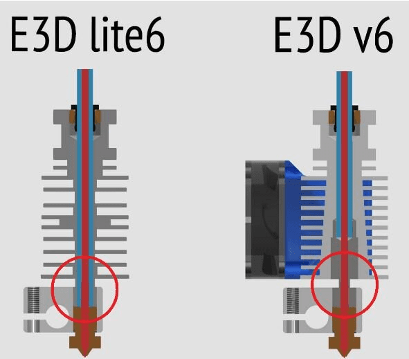

Der Knackpunkt ist meist, das die gängigen Drucker ab Werk das Teflonrohr bis zum Heizblock durchgeschoben haben. Für ABS und ASA brauchst du grob 250-260° und genau dort wird das Teflon weich. Sprich an der Stelle muss man dann auf ein sogenanntes "all metal" Hotend umrüsten. Im Prinzip bedeutet das nichts anderes, als einen Teflonschlauch der früher endet, so das er nicht so heiss wird. Der Rest am Heizblock ist dann aus Metall und stellt kein Problem mehr da.
So wie es aktuell verkabelt ist: Ja, genau. Ich hatte ja oben schon beschrieben wie man alternativ verkabeln kann um trotzdem regeln zu können... Dabei käme Plus vom Stepdown und Minus vom Lüfterausgang deines Druckerboards. Aber auch hier ist etwas Vorsicht geboten, die meisten Drucker schalten Masse am Lüfteranschluss, aber nicht alle. Also nicht einfach blind verkabeln sondern ggf, vorher messen. Sonst knallts unter Umständen nochmal - und das wollen wir nicht :d

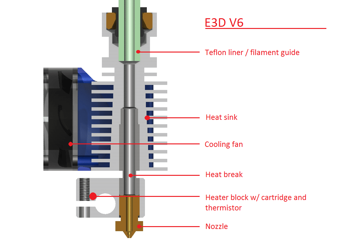

Hier mal ein Schnittbild durch zwei Hotends. Das rote Filament wird in dem blauen Teflonschlauch von oben zugeführt. Oben der Kühlkörper ist das Coldend, unten ist das Hotend und die Düse. Ab der Engstelle, auch Heatbreak oder Throat genannt, (roter Kreis) abwärts wird das Filament heiss. Links ist nun ein Standardhotend zu sehen, dort geht das Teflon bis zur Düse. Rechts dagegen ist ein Allmetal zu sehen, dort endet das Teflon bereits im Coldend und die Heatbreak übernimmt die Führung des Filaments. Letztendlich muss quasi nur die Heatbreak getauscht werden und der Drucker kann ABS drucken, falls er ab Werk kein Allmetal Hotend hat ;)
Und noch ein Bild, damit man weiß wie die Teile heissen:
