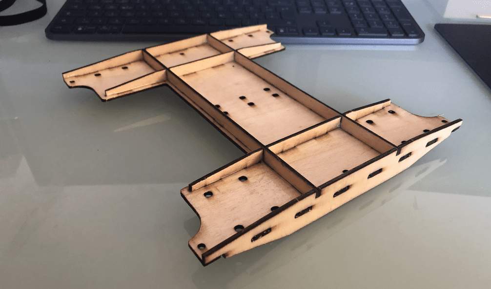

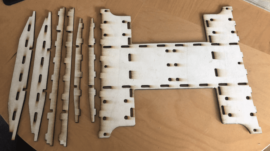

Und beim Heizbett gehts auch weiter, ich probier mal aus wie sich 3mm Sperrholz als Träger so schlägt. Also Laser angeworfen und der Ergebnis erst mit ein paar Punkten 5min Epoxy verklebt damit es in Form bleibt (ja, absichtlich kein Weißleim ;) ) und danach einmal alles mit 24Std 2K Epoxy versiegelt, damit es mir bei wechselnder Luftfeuchte nicht die Banane macht. Generell habe ich versucht die vier LMU12 Lager so weit wie möglich nach außen zu schieben, damit der Abstand zwischen Befestigung des Betts und den Lagern so klein wie möglich wird. Und das kam raus:
@Tzk wo hast du den Federstahl her?
Der Träger sieht auch mal sehr interessant aus :)

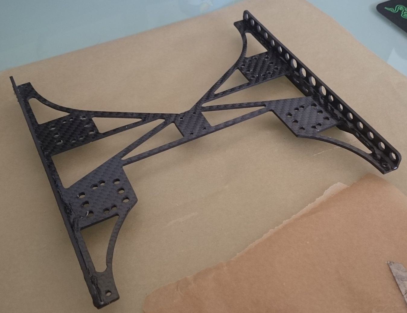

Der Träger ist ne Variante von meinem CFK Träger. Selbst Träger aus 3mm Blech sind ist sehr wabbelig, deshalb die senkrechten Streben. Damit wird das Teil trotz nur 70g ausreichend steif. Man glaubt nicht was die 10mm in der Höhe ausmachen :d Generell ist es ein Experiment, weil ich noch nicht einschätzen kann ob das 3mm Sperrholz arbeitet oder nicht. Wenn es zu viel verzieht, dann kommt ne Konstruktion aus Alu zum Einsatz.
Mein alter Träger war schon ähnlich, aber aus 2.5mm CFK, 67g hat der gewogen. Allerdings hab ich dort innen zu wenig Fleisch gelassen, weshalb er grenzwertig weich war:

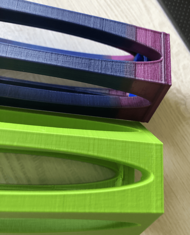

Ich hab den selben Druck jetzt nochmal mit dem Ultimaker Filament gemacht, da sieht man deutlich dass bei dem bunten Filament irgendwas beim Farbwechsel schief geht...
Das einfarbige Filament von "Das Filament" geht übrigens ebenfalls sehr gut, nur Multicolor macht Probleme...

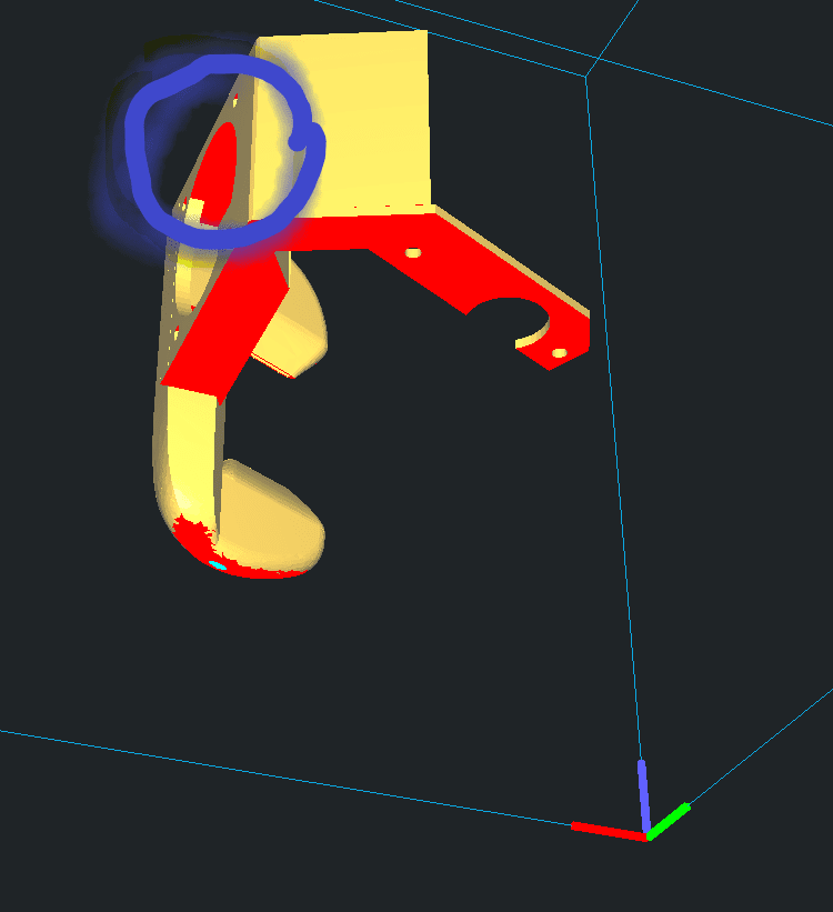

Ich stecke in einem Dilemma... Ich versuche eine Halterung für einen Bauteillüfter zu drucken und bekomme schlechte Ergebnisse, weil das Bauteil nicht richtig gekühlt wird nachdem das Filament die Nozzle verlässt. Das Ganze sieht echt okay aus, aber die Halterung um sie anzuschrauben ist unter aller Sau und bricht allein beim Anblick schon durch/ab....
Nun überlege ich, ob ich den Arm separat, flach auf dem Druckbett drucken soll und die beiden dann zusammenkleben soll, damit diese verstärkt werden?!
Probier mal eine andere Orientierung. Wenn du es so druckst wie auf dem Vorschaubild sind deine Layer Lines ungünstig positioniert und ein Schwachpunkt.
Würde das Ganze um 90 Grad drehen und nochmal neu drucken. Oder gleich mit dem SLA ran ;)
Kleben geht natürlich auch und hält normalerweise bombenfest.
Die Orientierung ist schon die Beste, außer ich lasse den Luftkanal komplett stützen...das wäre auch eine Möglichkeit, ABER dann würde der ganze Luftkanal auch gestützt werden, siehe Bild:
Vllt eine doofe Frage, aber wenn ich explizit nur den Arm drucken wollen würde und diesen an mein gescheiterten Arm kleben wollen würde, wie schneide ich nur diesen Arm aus der *stl-Datei? Welches Programm würdet ihr mir dafür raten? Habe FreeCAD aufm Rechner mal installiert, aber hatte bislang mit 3D-Modellierung/Bearbeitung keine Berührungspunkte...
Wenn es ein gerader Schnitt ist, dann kann das der Windows 3D Builder. Dort kann man Bauteile zerschneiden und die Einzelteile exportieren. Der Bauteilkühler ist übrigens maximal dämlich konstruiert. Wenn du einen Axiallüfter nutzt, dann muss der Luftkanal schön weit sein. Sowas wie gezeigt wird quasi in keinem messbaren Durchfluss enden ;)
Welchen Slicer nutzt du? Bei manchen gibt es die Option, eine Mindestzeit je Layer einzustellen. Das heißt, er würde die dünnen Sachen langsamer drucken, weswegen sie länger auskühlen können. Ist sicherlich auch nicht die optimale Lösung, als Workaround taugt es aber vielleicht.
Je nach Slicer könnte man sich das Modell auch direkt darin zurechthacken. Da gibts eigentlich immer ne Option, bei ner gewissen Höhe zu schneiden. Wenn man das Objekt dann noch passend dreht, kommt man mit ein paar Schnitten zum Ziel. Auch nicht optimal, dürfte aber die ohne Vorkenntnisse einfachste Variante sein.
Und wirklich schön ist das Modell auch nicht, stimmt schon. Da wäre das Original mmn besser. Zumal da auch die .step Datei mitgeliefert wird, um das vernünftig bearbeiten zu können.
