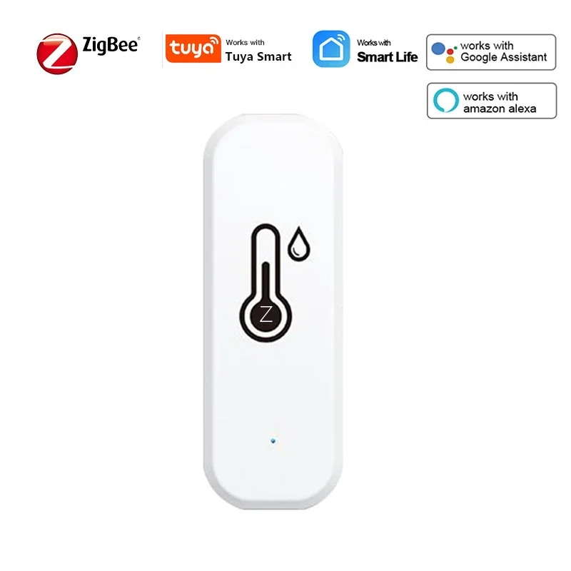

Nimm lieber die hier, die haben direkt Zigbee und sind alle gleich vom Messwert her.
Von denen gibts mindestens 2 Chargen, wie ich hier schonmal oder sogar mehrfach geschrieben habe:
Die einen geben sich als TH02Z zu erkennen, bei mehreren davon liegen die Werte zwar nah beisammen, aber gerade die gemessene Feuchtigkeit ist komplett unbrauchbar.
Die anderen werden als ZY-ZTH01/2 erkannt, die liefern brauchbare Werte.
Rechne doch offsets mit ein sofern du die Geräte gesammelt via Home Assistant oder ähnlichem ausliest.
Bei meinen Problemkindern hilft weder ein absoluter Offset noch eine lineare Skalierung. Die gemessene Feuchtigkeit geht quasi nie unter 30%, bei (durch andere Sensoren ermittelten) 50% zeigen die ~65% an, bei realen 70% sind die Sensoren bei 90% und über 70% bleiben sie bei 90% stehen.
Da muss ich mal schauen welche ich habe.
Ich weiß nur, das auf dem Sensor noch von der Herstellung her eine Schutzfolie drauf war und dadurch die Messung der Feuchtigkeit für den Eimer war.
Nach entfernen dieser, weichen sie nicht mehr ab. Dazu muss aber da Gehäuse geöffnet werden, geht aber schnell.
Hmm, dann muss ich da mal gucken. Geöffnet hatte ich von diesen noch keine. Ich hab vorher eine Lieferung gekriegt, die aber nur BT waren, obwohl in der Beschreibung ZB stand... da hab ich tatsächlich mal einen geöffnet, weil mich interessiert hat ob da überhaupt ein Zigbee-Chip drinsteckt (nein, tat er nicht), aber da wäre mir keine Folie oder ähnliches aufgefallen.
Wir reden aber schon von den gleichen?
Die die ich verlinkt habe, gibt es gar nicht mit Bluetooth :unsure:
Korrektur: ZY-ZTH02 misst Mist. TH02Z (das sind meine neuesten) und ZTH01 funktionieren.

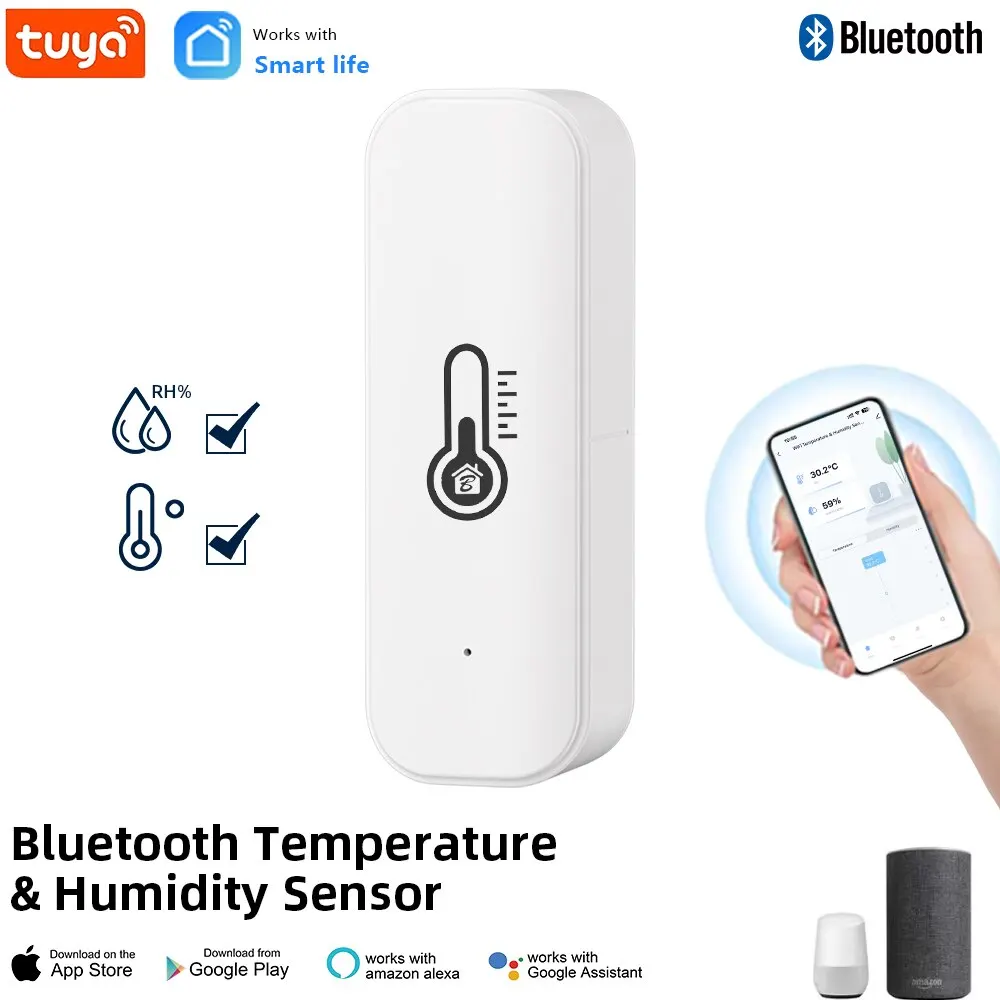

Wie gesagt, es gibt mehrere Varianten dieser Sensoren. Vielleicht hat der Anbieter den du da gefunden hast die BT-Variante einfach nicht im Angebot, oder als gänzlich anderen Artikel (statt nur als Modellvariante im gleichen Angebot) eingestellt um Verwechslungsgefahr zu vermeiden *hust*.
Da hast die Bluetooth-Variante.
Afaik können die Zigbee-Varianten kein Wifi. Die Bluetooth-Varianten können aber idR auch Wifi. Bzw. meistens wird Wifi beworben, sie können aber auch BT. Also wenn man Zigbee will, aber in der Produktbeschreibung (auch) von Wifi geschrieben wird, dann besser Finger weg, denn das sind dann meist die Bluetooth-Dinger und die können kein Zigbee.
Unterschieden SOLLTE man die lediglich dadurch können, das die Zigbee-Varianten ein Z in dem Thermometersymbol haben, die Wifi/BT-Varianten haben da keinen Buchstaben. Auf Produktbilder auf Ali kann man sich aber auch nicht verlassen. Ich hab da schon Angebote der BT-Variante gefunden die im Produktbild aber das Z hatten, sowieo Zigbee-Varianten die im Produktbild das Z aber nicht haben.
Und ob diese ganzen Chinaklone überhaupt daran halten, kann man natürlich auch nicht wissen.

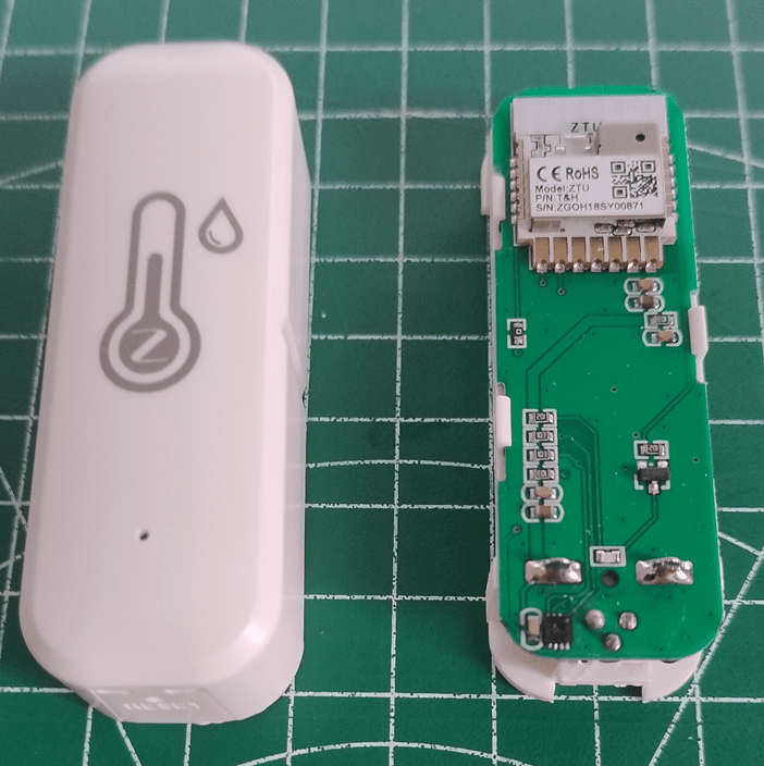

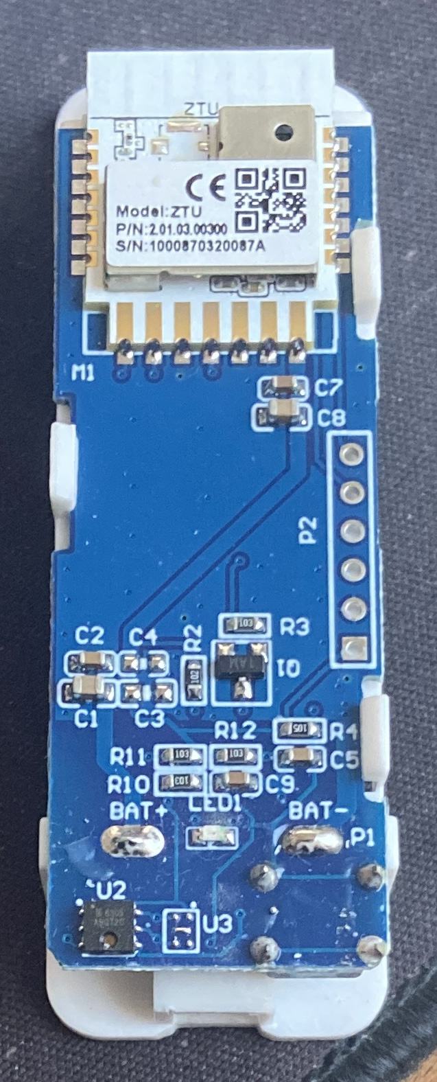

Das ist eines der ZY-ZTH02. Ich kann da keine Folie oder was anderes störendes erkenne. Also meine hatten da offensichtlich nichts, messen aber trotzdem Mist.
(ich hoffe meine Antwort war nicht zu lang für dich. :p)

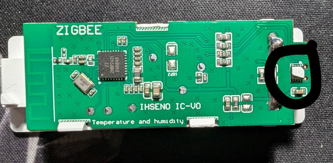

Ah du hast einen anderen Sensor.
Unten links, der kleine schwarze.
Edit:
Und ein anderes Gehäuse.
Bei mir war da noch die Schutzfolie drauf, die ein ansaugen durch den Pipettenkopf beim Bestückungsautomaten ermöglicht.
In dem Fall wars ok :d
Jap, wie gesagt, mittlerweile hab ich 3 Varianten.
Die mistigen waren meine ersten. Deren Gehäuse ist runder. Meine neueren (ZTH01 und TH02Z) haben eckigere Gehäuse.
Leider steht aber in den diversen Angeboten meistens nicht dabei was genau es denn nun ist und auf die Produktbilder kann man sich auch nicht unbedingt verlassen.
Das die Varianten unterschiedliche Sensorchips verbaut haben würde ich sogar als wahrscheinlich annehmen. Hilft aber auch nichts, wenn in der Beschreibung nicht drinsteht, welcher Sensor denn drinsteckt.
Es steht und fällt aber vermutlich ausschließlich mit diesem Sensorchip. Aus meinen Selbstbauexperimenten weiß ich auch, es gibt da Chips die sind bestenfalls Schätzeisen ala
während andere ganz gut sind. Wenn man die Chips einzeln kauft, kann man das schon grob am Preis abschätzen. Ein Chip für 80ct wird wohl nicht sehr genau sein. Die guten Chips kosten oft schon 2-4€ nur für den nackten Chip (zumindest im Endkunden-Einzelhandel).

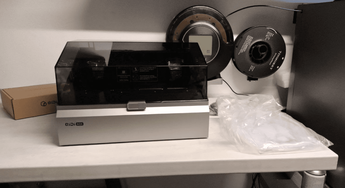

Hmm, brauche ein Wandregal Brett dafür. Jemand einen Tipp für was Stabiles?
Die Qidi Box hat die Abmessungen von 357x300x234 mm.
Konsolenträger uns nen Brett? 🙈
Ist immer günstig vom Baumarkt und hält 🙈

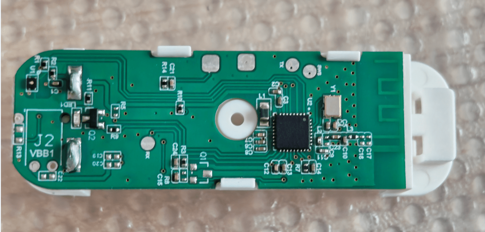

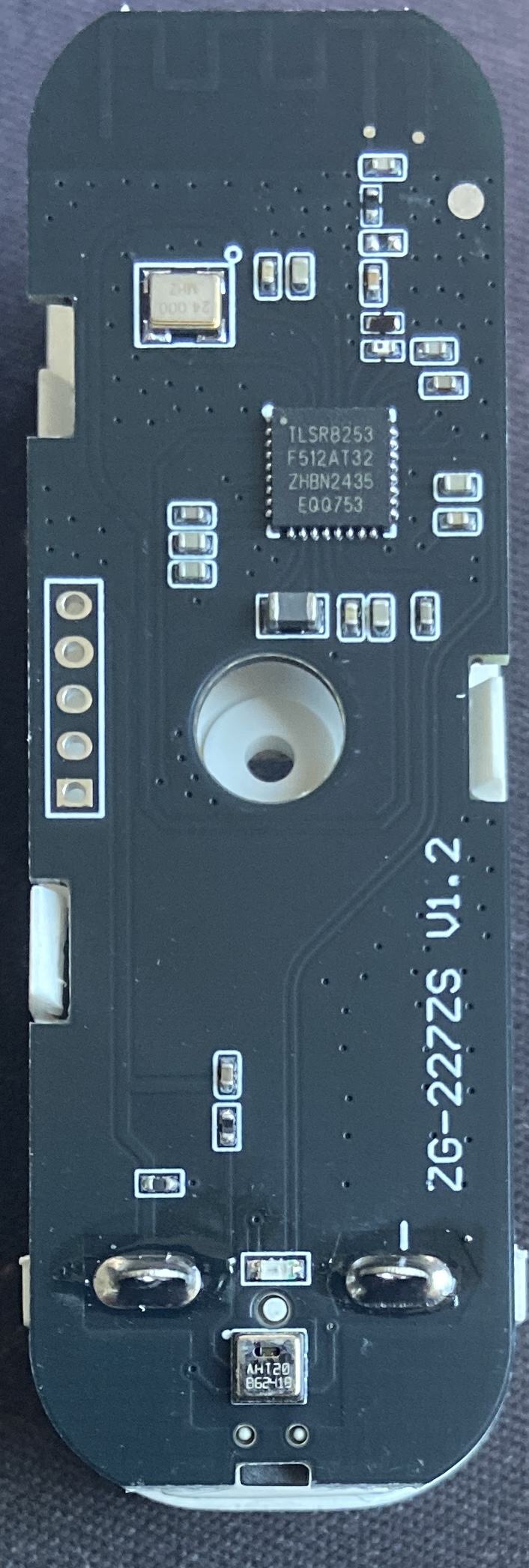

Naja bezüglich der Zigbee Sensoren habe ich 2 Chargen über Ali gekauft beide sind bei der Luftfechtigkeit nicht sonderlich genau (ca 15% drüber) und senden auch etwas unregelmäig.
Modell ZG-227Z von HOEBEIAN --> ALi Link von 2025 --> Sensor AHT20, Board: ZG227ZS V1.2 - PCB Schwarz
Modell TS0201 von_TZ3000_fllyghyj --> Tuya Smart ZigBee 3.0 von Nov2022 --> ABQT20?, PCB Blau
