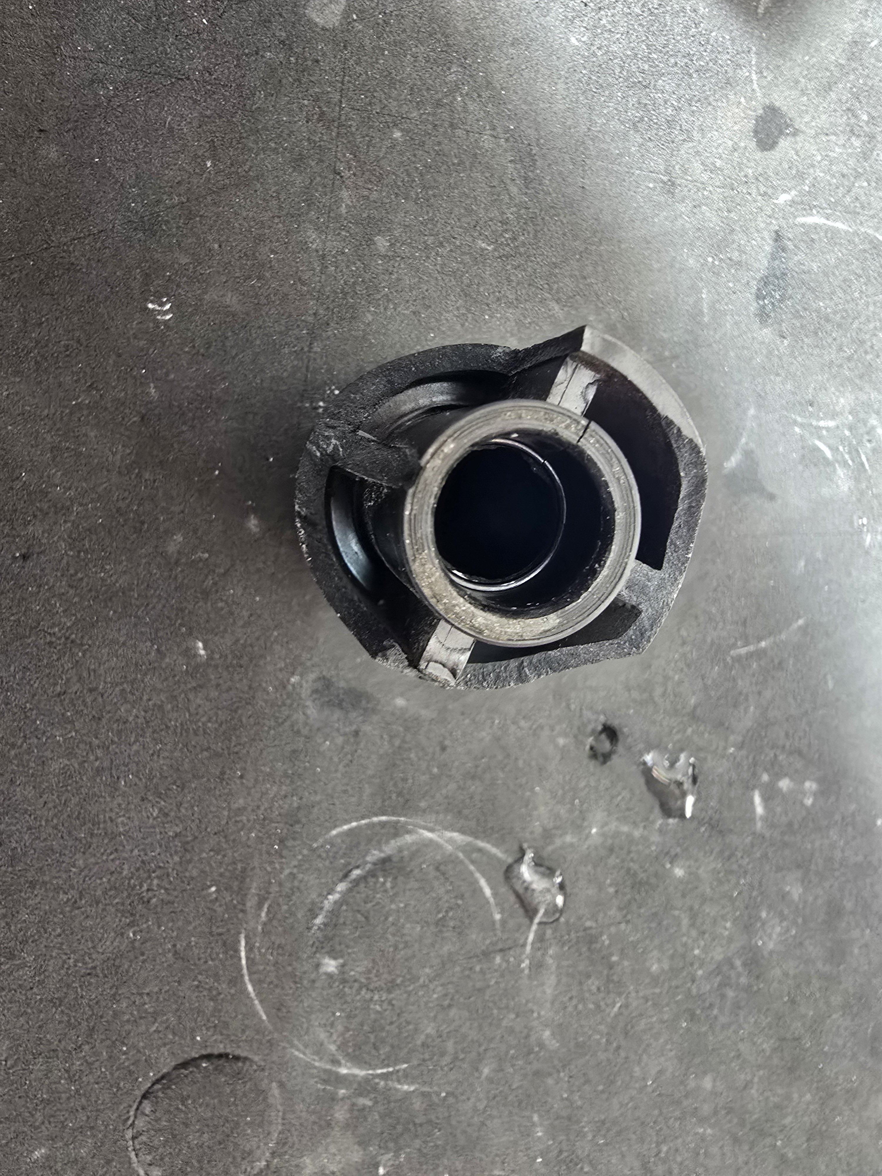

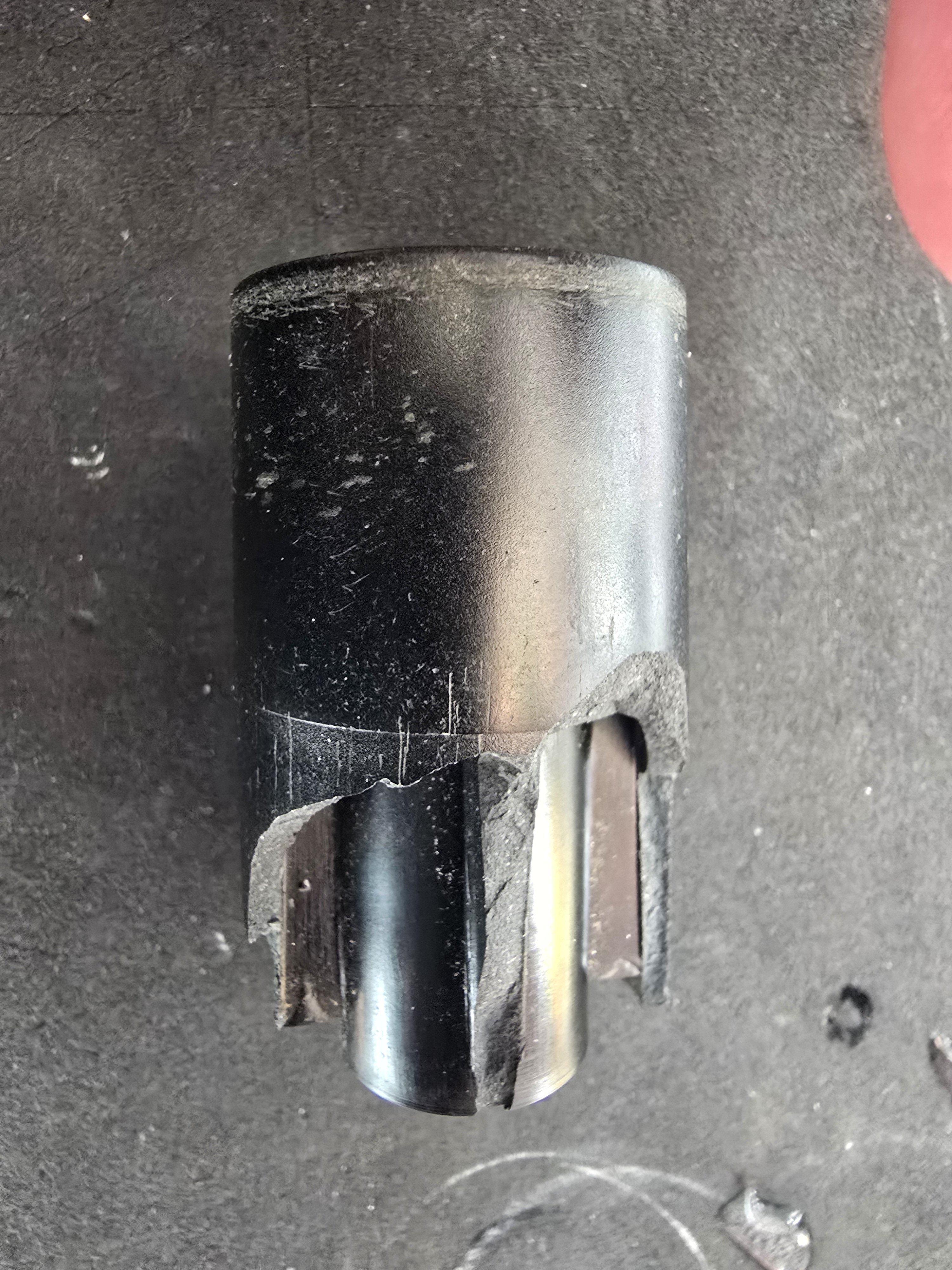

Servus allesamt. Mein Nachbar hat sein Bosch Bandschleifer auf Boden der Tatsachen geholt und die vordere umlenkrolle zerteppert. Natürlich ist die aus Plastik. Ich vermute PVC. Er hat mich mich gefragt ob sich das Drucken ließe. MMn. Ja aber kein plan was für Material dafür geeignet wäre. Habe auch nur PETG zu Hause. Einer eine Idee?
Danke.

Würde sagen das ist Spritzguss ABS oder Nylon
Schau mal ob du dafür ne Vorlage findet, meistens wir da das passende filament empfohlen..
Ich würde, da bei Schleifen fix mal temperatur entsteht, eher etwas höher in der Materialtechnik greifen.
Würde sagen es kommt auch darauf an was damit gearbeitet wird. Bei Holz ist die Temperstur nicht so hoch wie wenn man Metall damit schleift.
MMn. Sollte das aber ab Werk aus Alu sein. Oder Guss. Mit PETG wäre es mir zu heikel.
Das Ding nachzeichnen oder downloaden, wenn da schon was gibt und dann bei jlccnc.com aus Alu bestellen. Dürfte nicht mehr als 10-20€ kosten
Bei Versand unbedingt "Europacket" wählen, dann kümmern die sich um Zoll usw.
Is nicht so schlecht, einen Versuch is wert, kommt erstmal eh auf die Geometrie an. Aus was anderem drucken kann mans dann immer noch.
... oder PP-GF ists auch gern.
ABS kann man per Aceton checken, einfach ein Wattestäbchen mit Aceton tränken und abwischen, wenns deutlich abfärbt bzw. sich ins Plastik frisst ist ABS realistisch, wenn nichts ist, evtl. Nylon(PA).
Könnte aber auch ein PE-HD sein, schwer zu sagen, wobei der Bruch eher nach PVC oder ABS aussieht.
Vielen Dank für eure Antworten. Ich werde es erstmal zeichnen und lasse es am WE vorerst als testobjekt aus PETG drucken. Aber vermutlich als vollmaterial ohne diese Stege. Mal schauen was es wird.

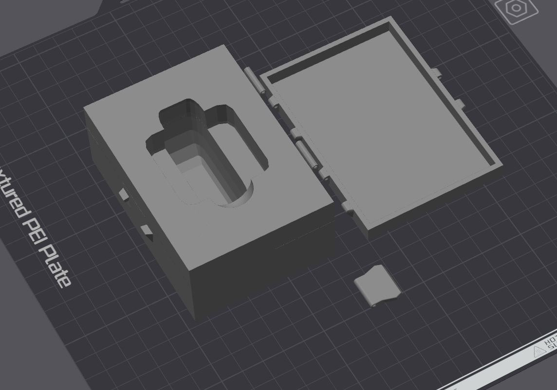

wobei ich mich gerade auch mit 3D Builder übe und versuche nen Gehäuse für ein Stimmgerät zu entwerfen :d
da werden auch nen paar testdrucke durch gehen ^^
