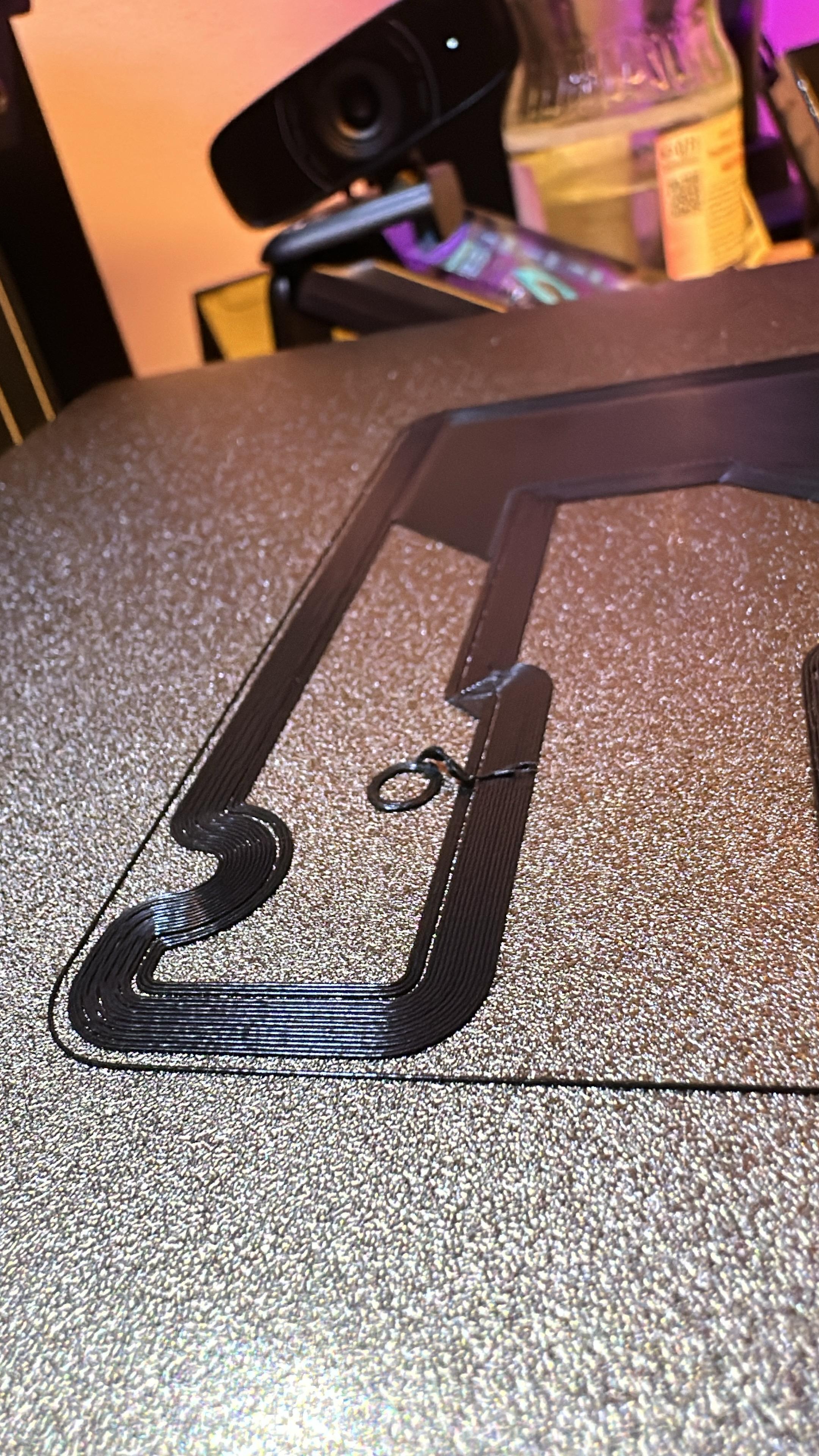

Ich hatte bei Ali für den P1S verschiedene Druckplatten bestellt, heute ist die erste angekommen und beim nachmessen ist aufgefallen das die etwas dicker ist wie die originale.
Original PEI = 0,59mm
Nachbestellte PEI = 0,69mm
muss ich bei verwendung der "neuen" Platte den P1S nochmal komplett neu Nivellieren oder macht er das mit der Automatischen Druckbettnivellierung vor dem Drucken von alleine ?
Da kommen noch zwei weitere Platten aber keine ahnung wie dick diese dann sind :/
Nachdem eh immer die Oberseite von der Platte gemessen wird, macht das keinen Unterschied wie dick die sind. Würde auch eher sagen, Dicker ist da eher von Vorteil. Mehr Material um ein krummes Heatbed auszugleichen :d

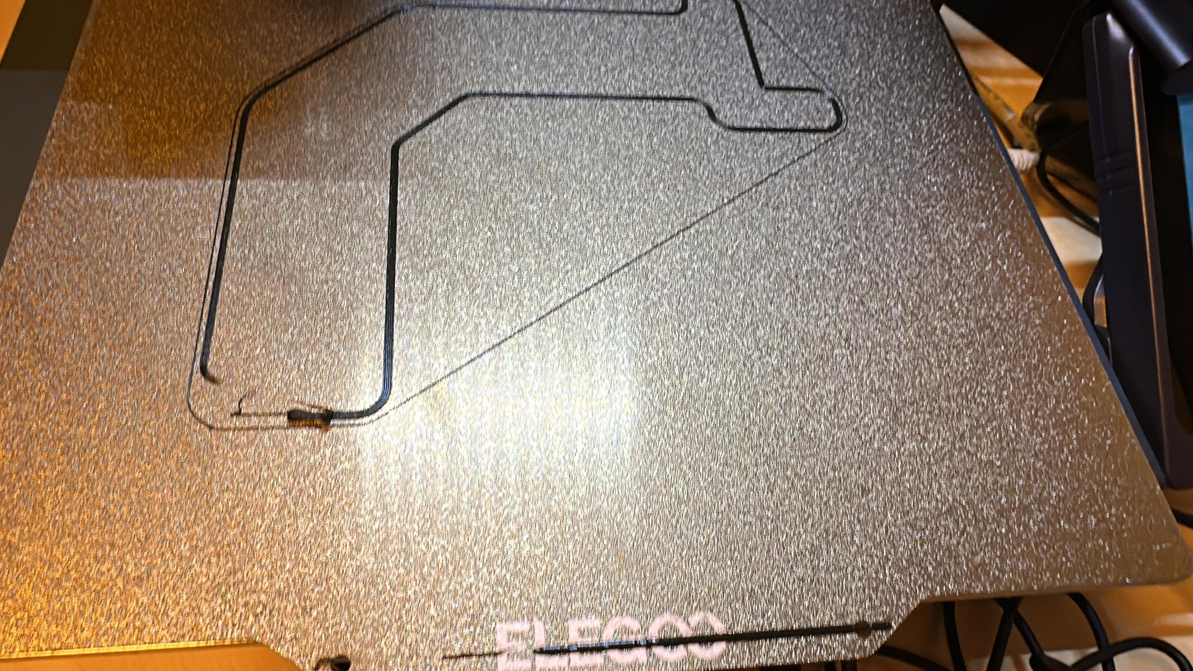

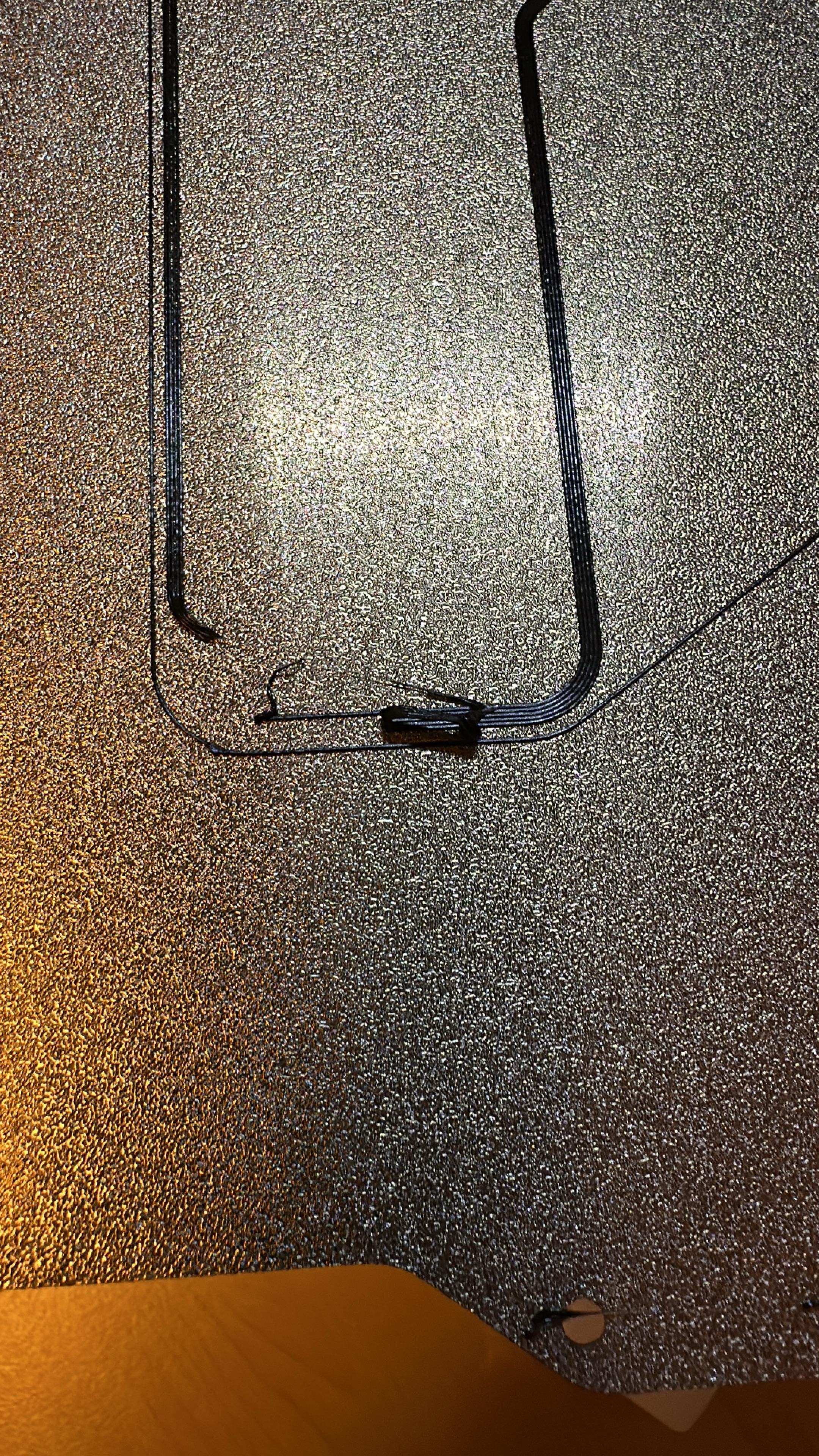

So ihr Spezialisten.
Nen entfernter bekannter hat sich nen gebrauchten Neptune 4 Pro angeschafft und möchte damit drucken,
Ich bin mit meinem Latein am Ende und habe auch keine Erfahrungen zu PLA.
Wir haben bereits durchgearbeitet ;
Aufbau kontrolliert, Achsen geprüft, Düse erneuert. Druckbett gelevelt (erstmal mit Papier). Und verschiedene Temperaturen getestet.
Er hat Elegoo PLA+ eingelegt.
Das Druckbild ist bescheiden aus bzw die Düse zieht das filament von Brett.
Aktuell sind wir bei 230/70°
Einen Druck hat er hin bekommen, danach ging nix mehr..
Was könnte hier das Problem sein?
Ich bin der Meinung das die Düse zu weit vom Brett weg ist, das papier kratzt aber schon an der Düse.

Z-Offset über Papier fand ich schon immer Scheiße ehrlich gesagt. Warum kein Babystepping?
Z-Offset ist eindeutig zu hoch, da hast du Recht.
Versucht mal während dem Druck den Z-Offeet zu verstellen, wie von @KurantRubys schon erwähnt.
Da man dicke Würste sehen kann, ist die Düse zu weit vom Bett weg.
Bett Temperatur eher auf 60° Nozzle eher Richtung 200-210.
Buildplate gut reinigen.
Ist das eine 0,6mm Düse?
Beim Papiertest nicht vergessen, das Offset zu speichern.
Mach ich schon immer so als erste Grobeinstellung. Meistens bin ich zu faul meine Fühlerlehre rauszukramen. :d

Auch die Nozzle schonmal raus und wieder reingeschraubt? Oder besser gleich ne neue Nozzle?
Kenn den Drucker nicht, aber Z-Offset justiere ich meistens on the fly. Also einfach einen First-Layer von irgendwas drucken und während des Drucks dann beobachten und halt am Druckertouchscreen in 0,05mm Schritten nachjustieren, bis mir das Druckbild gefällt.
PLA ist eigentlich am einfachsten zu drucken.
PLA+ ist vom "Druckgefühl" her irgendwo zwischen normalem PLA und PETG.
Das kann schonmal höhere Temperaturen als normales PLA brauchen. Sowohl Nozzle als auch Bett.
Mit 230°C liegt man da normalerweise nicht weit daneben. Meistens reicht aber auch 220°C.
Bett braucht bei PLA eigentlich nie 70°, da geh ich eigentlich nie über 60°, bzw. oft sogar nur auf 50°.
Gehts denn nebenbei immer an der gleichen Stelle vom Druckbett ab? Vielleicht ist dann ja auch das Druckbett schief oder sogar krumm.
es steht nix auf der düse drauf, sollte aber eigentlich eine 0.4 sein :/
@KurantRubys was bitte ist babystepping ?
da wir das über telefon/whatsapp machen haben wir erstmal versucht leichte lösungswege zu nehmen..
und es ist gerade eine neue düse verbaut worden
was halt komisch war, er wurde beim verkäufer getestet, war alles ok. zuhause hat er ihn aufgebaut, gelevelt und nen Rohr für den spool Halter gedruckt, war auch ok.
danach kam nur noch rotze raus.
ich hab meinen Neptune 4 plus auch nur per Blatt eingestellt und das passt bei mir super..
Was ich halt nicht verstehe, das blatt kratzt auf der nozzle und beim drucken kommt da so nen faden aufs druckbett.
Ja da geh ich schon mit :d aber von druckbaren Werten war das bei mir immer meilenweit entfernt. Fühlerlehre aber auch, den “richtigen” Grad an Kratzen mit nem 0.2mm dicken Blatt fand ich immer bedeutend anstrengender als einfach n Quadrat mit 1 Layer Höhe zu drucken und das dabei korrekt einzustellen.
@grog Z-Offet beim drucken so lange minimal anpassen bis der 1-Layer gut aussieht.
ok das werden wir dann mal in angriff nehmen.
Nimmt er ggf. 120g Papier dafür?
Er soll mal einen Kassenzettel (sehr dünnes Papier) verwenden
stimmt, ich nehm da 80g papier, das war immer ausreichend.. was dünneres ist natürlich besser

Kurzes Feedback,
Abstand mit kassebon eingestellt und beim first layer nochmal 0.050 nachgestellt, jetzt sieht es gut aus.
Als nächstes wird der Flow eingestellt und dann sollte es passen.
du hast noch kassenbons? :LOL:
Ich hab das immer mit nem normalen 80g Papier gemacht, sobald es merkbaren Widerstand hatte wars gut.
Kassenbons haben nur ca. 60g, also grob 0,075mm, normales 80g Papier hat 0,1mm
ja ich hab sowas auch noch :d aber es geht ja nicht um meinen. der Bekannte hat demnach also auch noch Kassenbons
