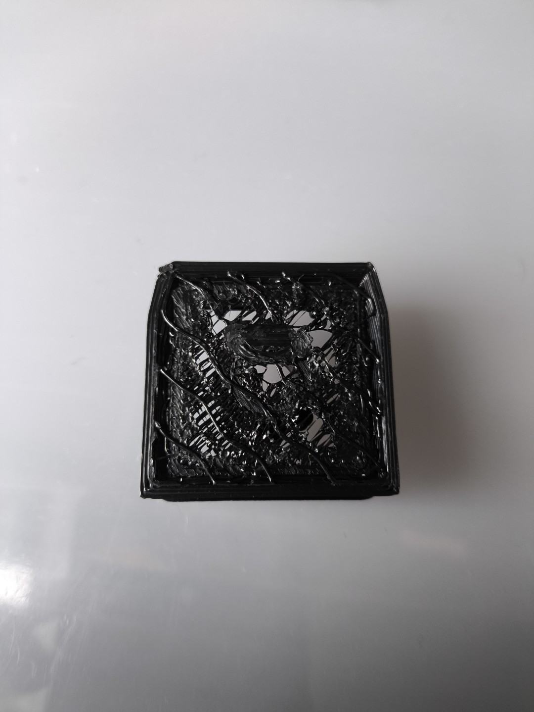

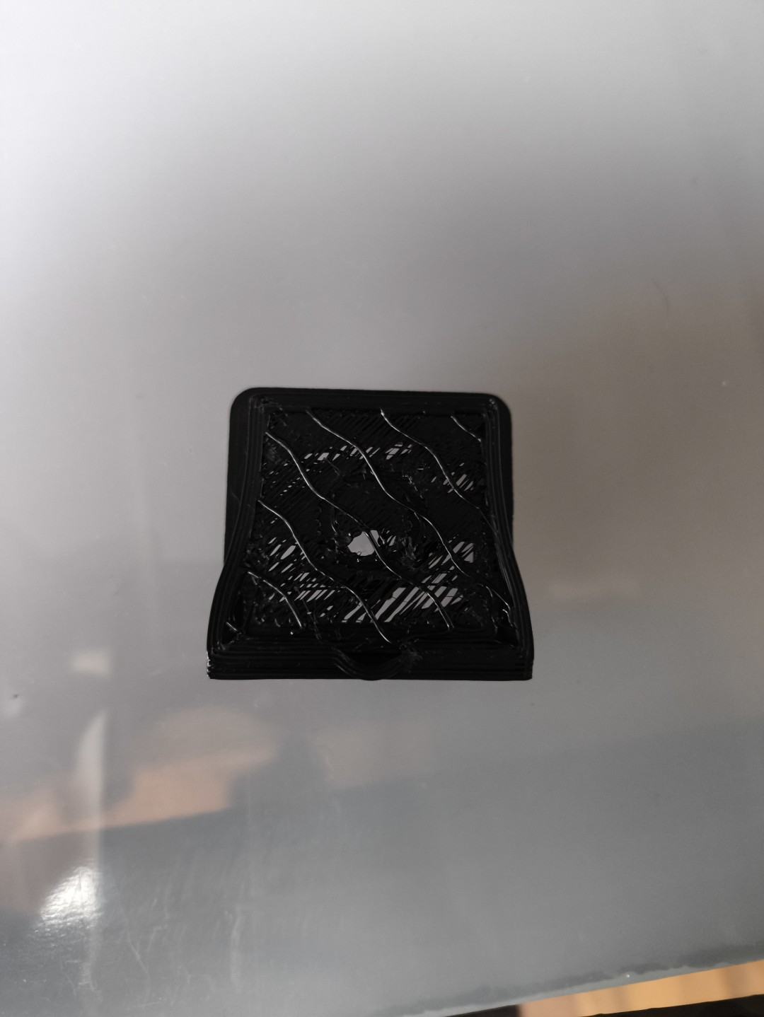

Also der V-core macht mich noch fertig....

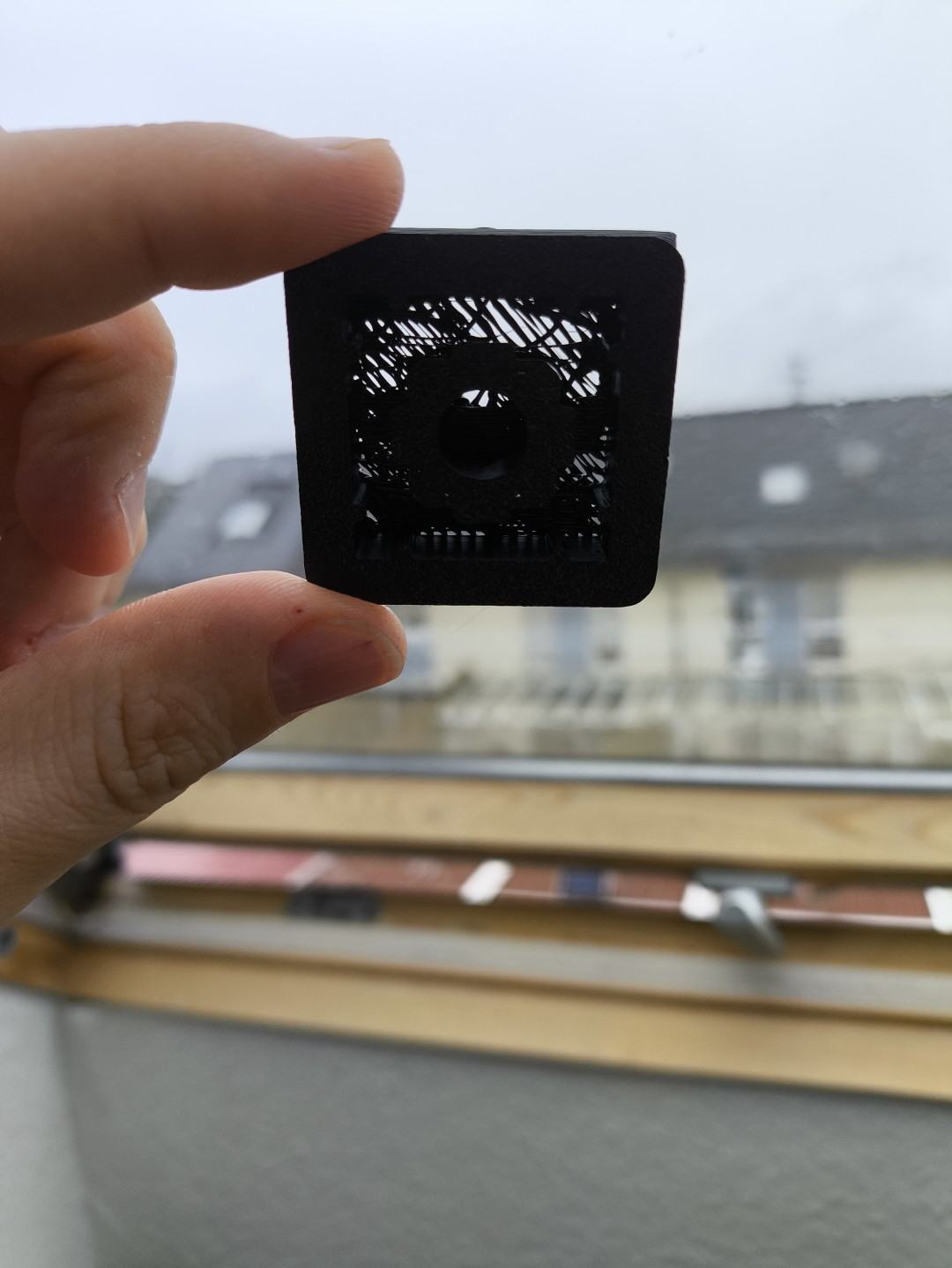

Der mag einfach nicht sauber drucken. 2025-02-25 12.53.05.jpg2025-02-25 12.52.58.jpg2025-02-25 12.52.46.jpg
Meiner druckt einfach großartig. Bessere Qualität als der MK4... sofern man nicht zu langsam druckt.
Sieht ja irgendwie nach Extrusionsproblemen aus. Arbeitet der Orbiter wie vorgesehen oder macht der nur Späne?

Filament ist ABS.
Bisher habe ich am Orbiter keinen excessiven Abrieb festgestellt. Muss ich morgen mal schauen.
Ist ein rapido 2 hotend
Wie stellst du denn exzessiven Abrieb fest, wenn du meinst es erkennen zu können?
Legst du die Nozzle unters Mikroskop, oder meinst du das mit bloßem Auge erkennen zu können?
Abrieb vom Filament am/im Orbiter Extruder ;)
Eseltreiber fragte ob der Orbiter Späne produziert
@RcTomcat
Nur Filament oder auch Metall?
Schraube des Hebels komplett reingedreht?
Hotend frei, keine Verstopfung?
Welches ABS, welche Temperatur?

@toscdesign bisher eigentlich kein Abrieb zu sehen. Ich drucke nachher nochmal ein Teil einzeln.
Ist Esun ABS bei 248 Grad.
@RcTomcat
Mhm, also kein Metallabrieb. Dann ist es schon mal nicht der Orbiter 👍
Esun ABS kenne ich nicht, denke aber das passt. Hatte gefragt, da es ABS gibt welches in den Hotends verbrennt, wegen falscher Zusammensetzung, und es dann verstopft.
Hört sich ggf. jetzt blöd an, ich gehe aber davon aus daß es am Rapido 2 liegt. Die Verstopfungsprobleme sind bei dem immer noch nicht gelöst. Erst das komplett umkonstruierte Rapido Ace von Triangle Lab hat die Probleme nicht mehr.
Wahrscheinlich darfst du das austauschen und um die 80€ hinlegen.
Hast du schonmal erfolgreich mit dem Drucker was gedruckt?
Es sollte nen Rapido 2+ UHF verbaut sein standardmäßig, nicht das normale Rapido 2 UHF, ob das da dann nen Unterschied macht, k.A.
Solange weiterhin dieses dünne Röhrchen als Heatbreak verwendet wird, werden die Probleme bleiben.
Daher hat Trianglelabbja das Ace herausgebracht, das ist gänzlich anders aufgebaut.

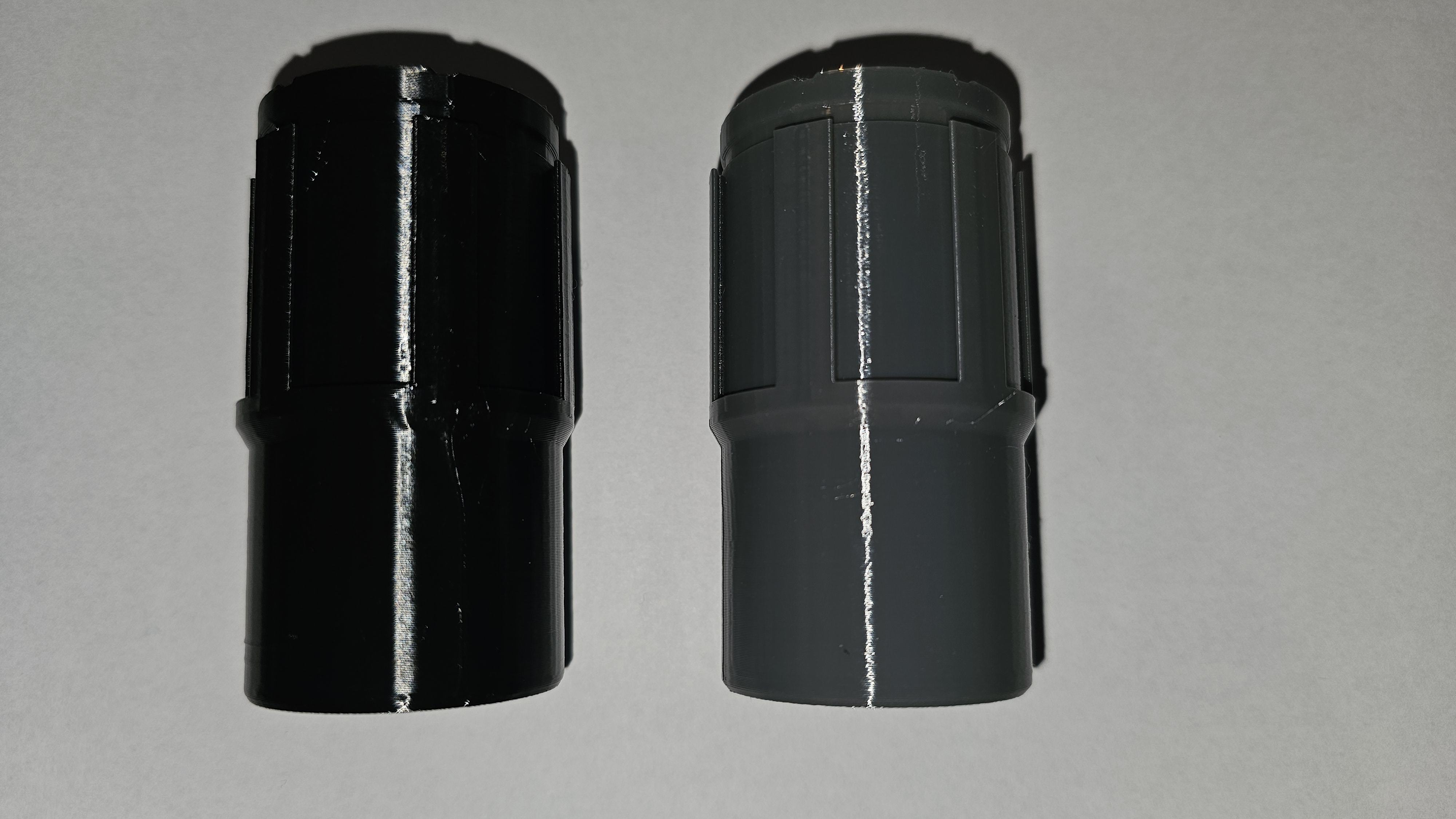

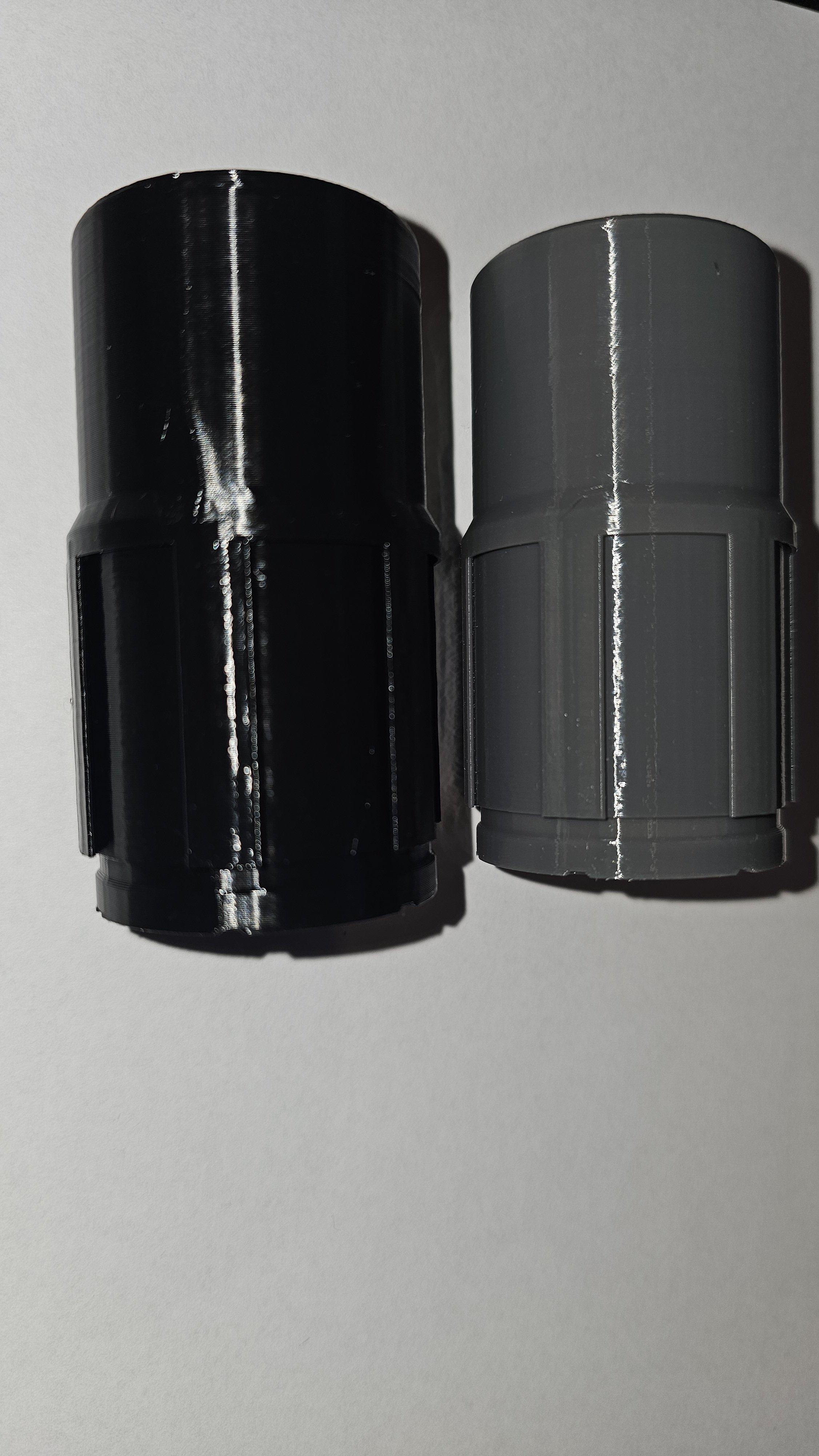

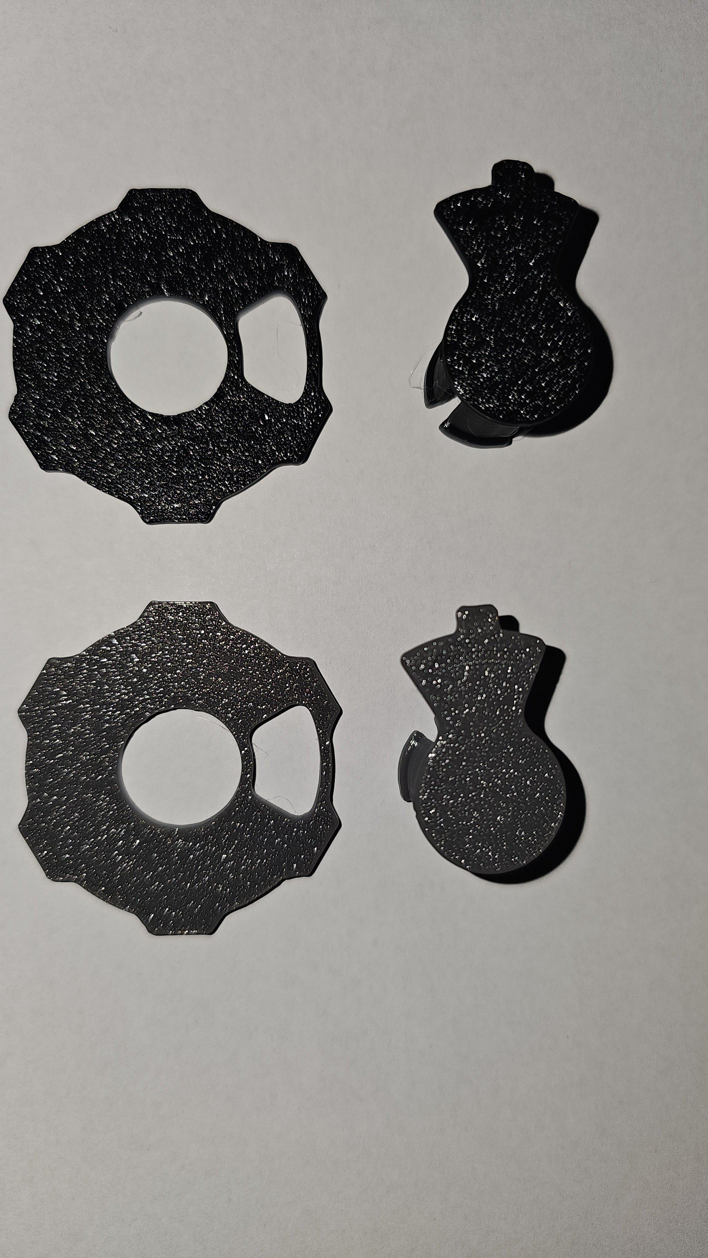

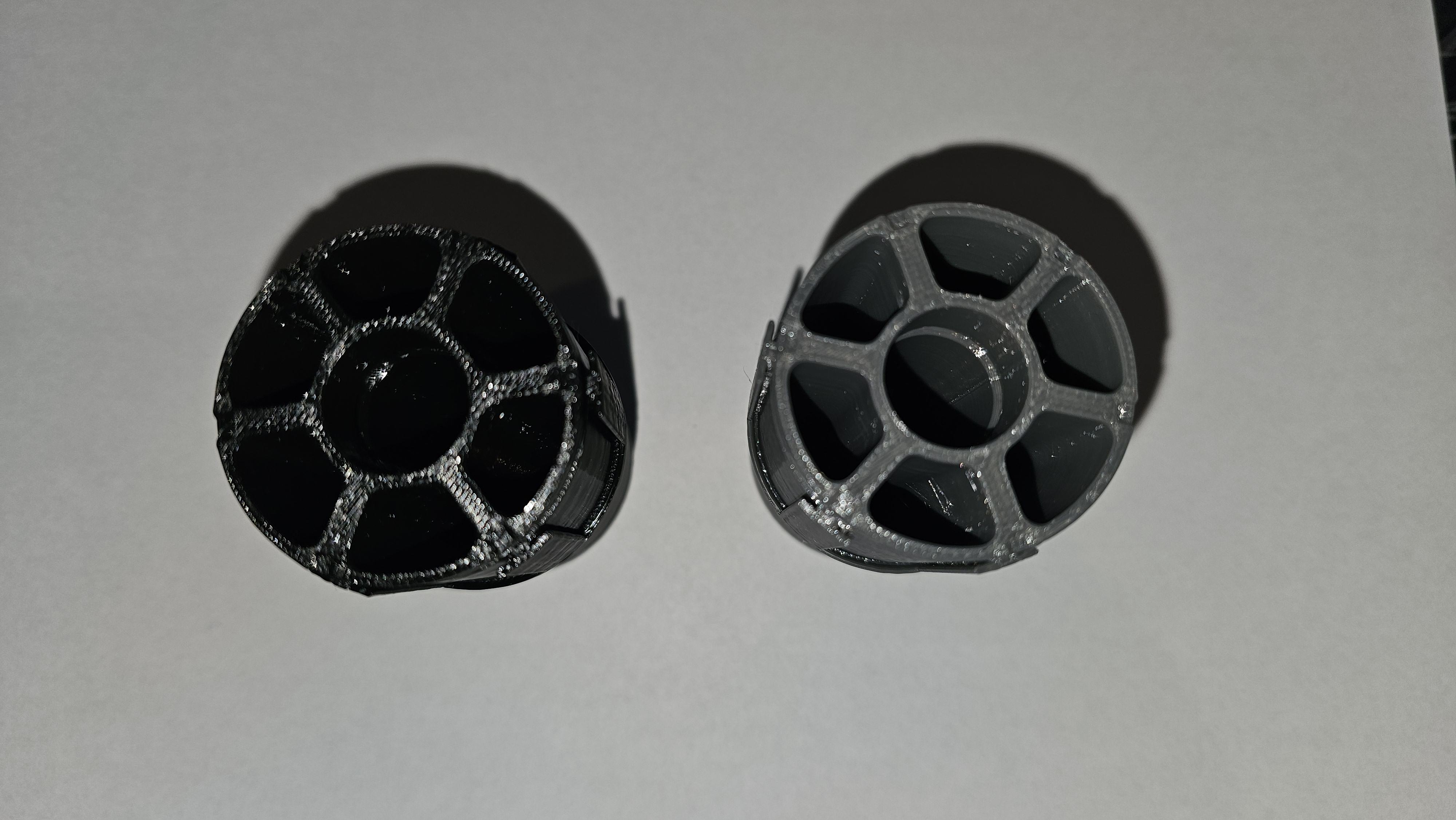

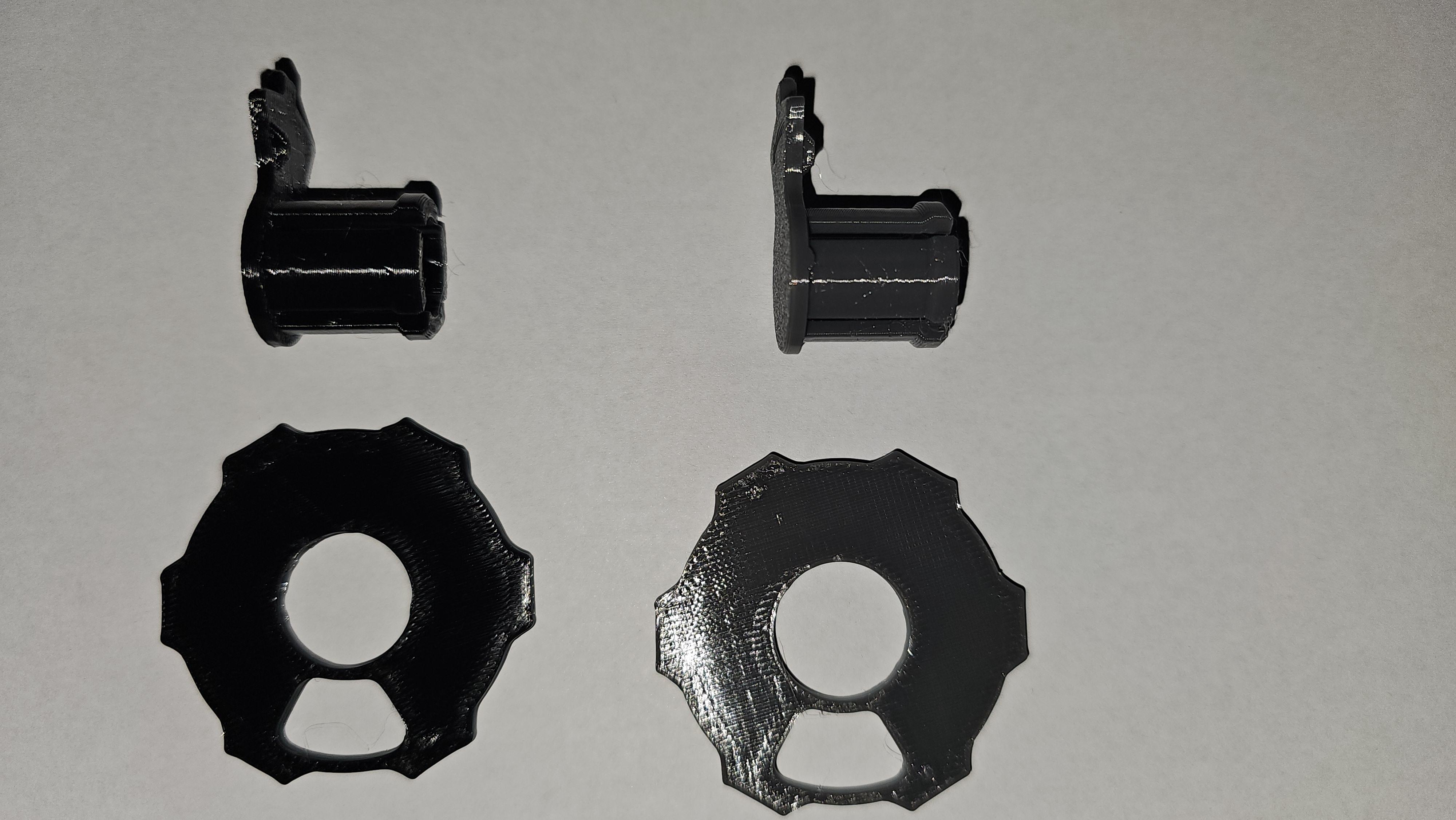

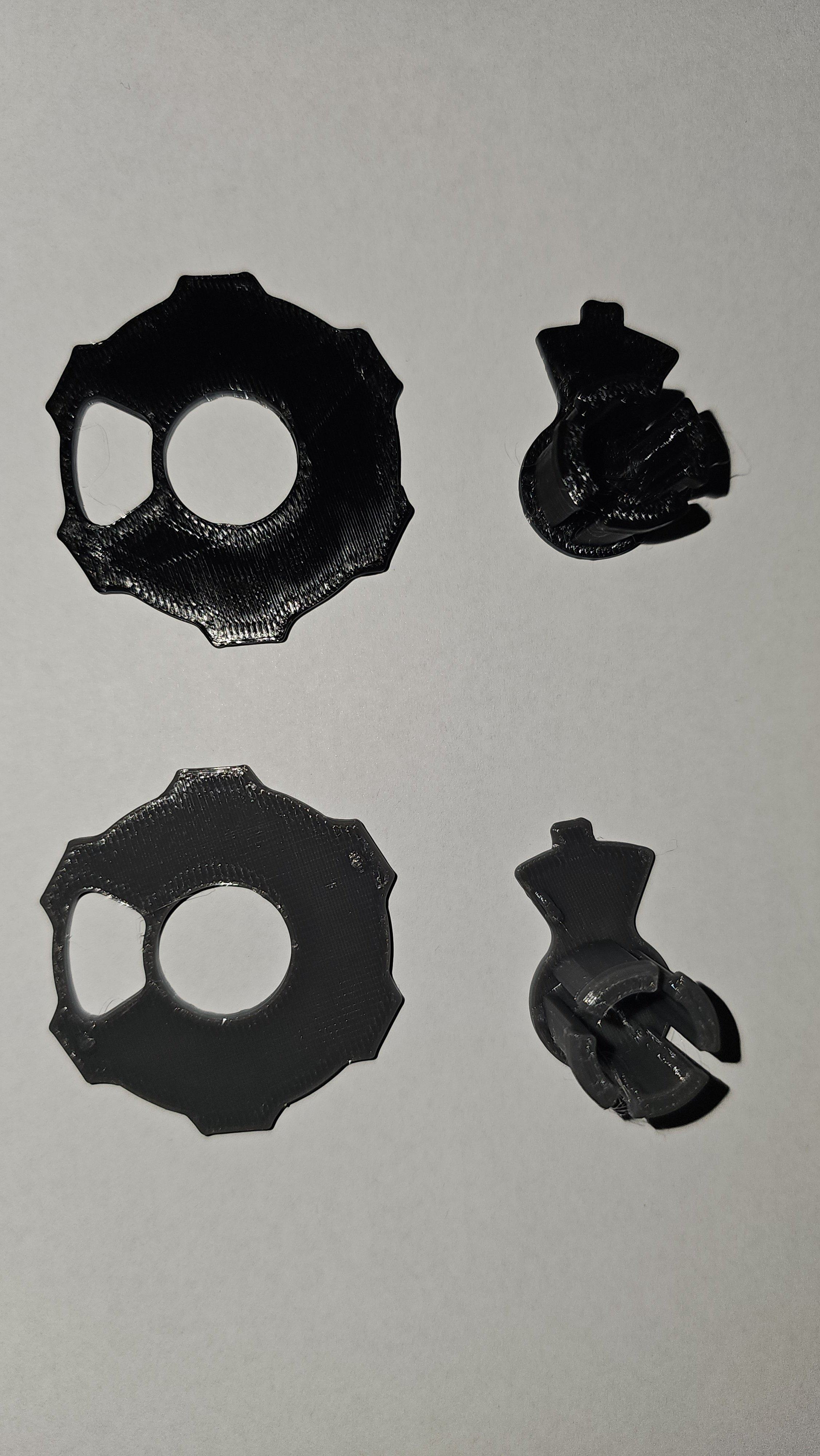

Hab mal versucht das ganz mit Fotos festzuhalten.
Das teil in grau ist vom P1S, schwarz vom Neptune
Man sieht nicht viel, schwarz ist qualitativ etwas schlechter und nicht so passgenau wie das graue.
Und an dem runden sind beim schwarzen nicht so schöne stelle 😔
Dazu kommt, daß graue war in 1 Std 42 Minuten durch, schwarz hat 2 Std 45 gedauert 🤣
Bin leider nicht so Fotogen, daher entschuldige bitte die nicht so tolle Bildqualität

Allein von der Oberfläche am Top Layer würde ich behaupten dass da der Flow nicht richtig eingestellt ist.
Hast du mal einen Flow-Test gemacht?
