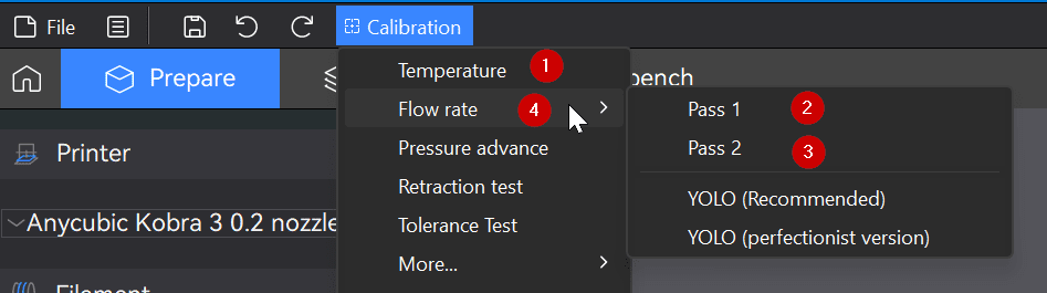

Ansonsten würde ich dir mal die folgenden 4 Tests vorschlagen, mit denen du dann das Filament feintunen kannst
Das sind reine Filament Einstellungen, wenn du nach den Begriffen suchst gibts dann auch Formeln wie das berechnet werden muss die dann danach im Slicer bei dem Filament eingestellt werden können.
Bei mir sah es vorher auch so ähnlich aus, danach aber wunderbar nach den 4 Tests.
Flow Rate kannst du gleich den Yolo nehmen, dafür gibts den ja :d Hab die einzelnen seitdem nicht mehr angefasst.

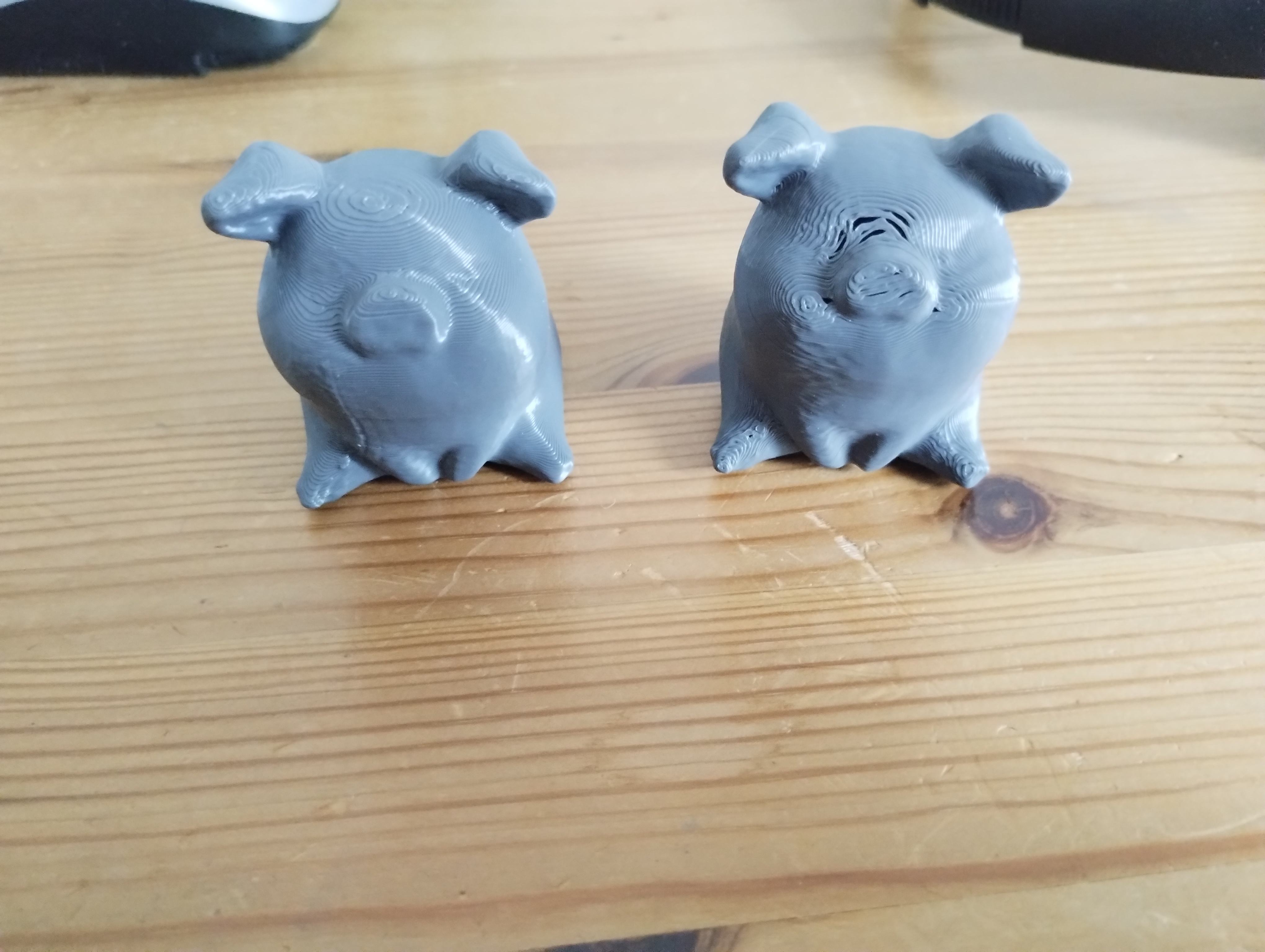

Das linke habe ich sitzend gedruckt und das rechte auf dem Schwanz stehend

aber mich wunder der Top Layer hier sehr, da sollte s keinen großen Unterschied geben eigentlich.
Links sieht der ja ganz gut aus, war rechts noch was anders außer die Ausrichtung?
Ich mache bei mir gerade mal den Yolo Test, hoffe der bringt was.

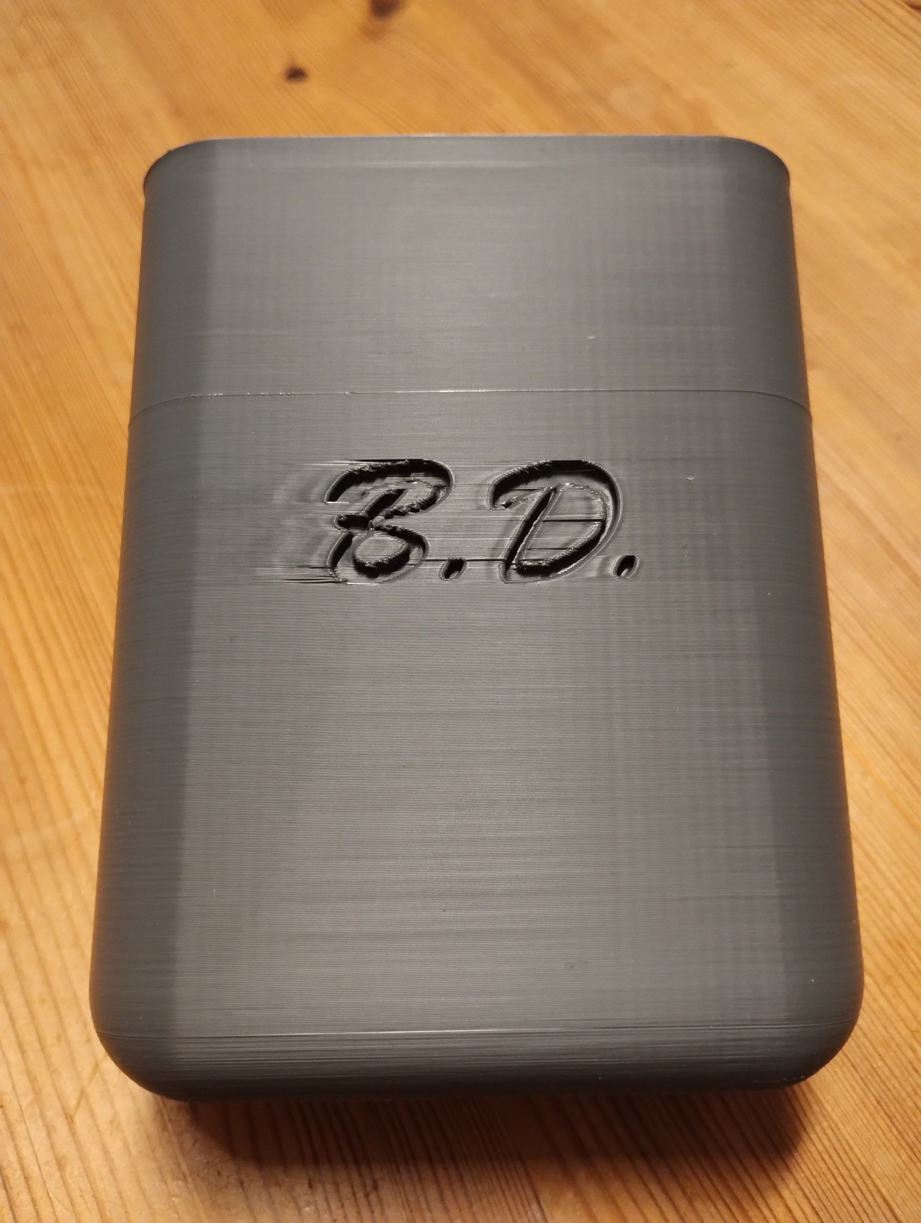

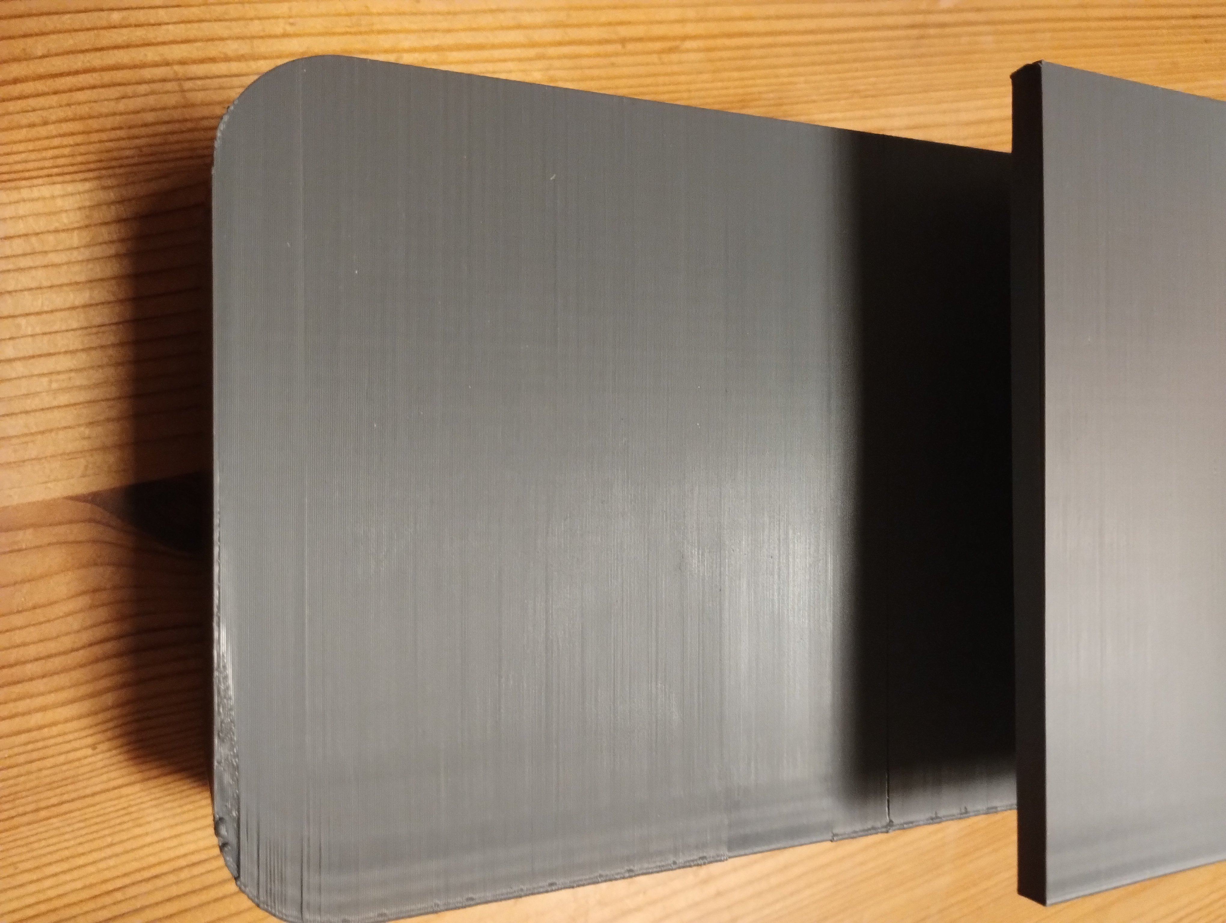

Nope nur um 90 Grad nach oben und Abfahrt
Also mit Absätzen hat er wohl ein problem, sollte Retraktion sein oder?
Sehe da auch ordentlich Ghosting https://all3dp.com/2/3d-printer-ringing-3d-print-ghosting/
Eine Preassure Advance Kalibrierung für den Rest.
Fals er auf Marlin läuft, Linear Advance https://marlinfw.org/docs/features/lin_advance.html

Ohne scheiß, der belt für den Druckkopf hing so durch, dass ich ohne Widerstand 5 volle Umdrehungen machen konnte ..
Das ist mir jetzt etwas peinlich, dass ich da net drauf gekommen bin.
Noch nicht grandios, aber um Längen besser als vorher...
jetzt muss ich nurnoch rausfinden warum er an anfängen immer einen blob wirft.

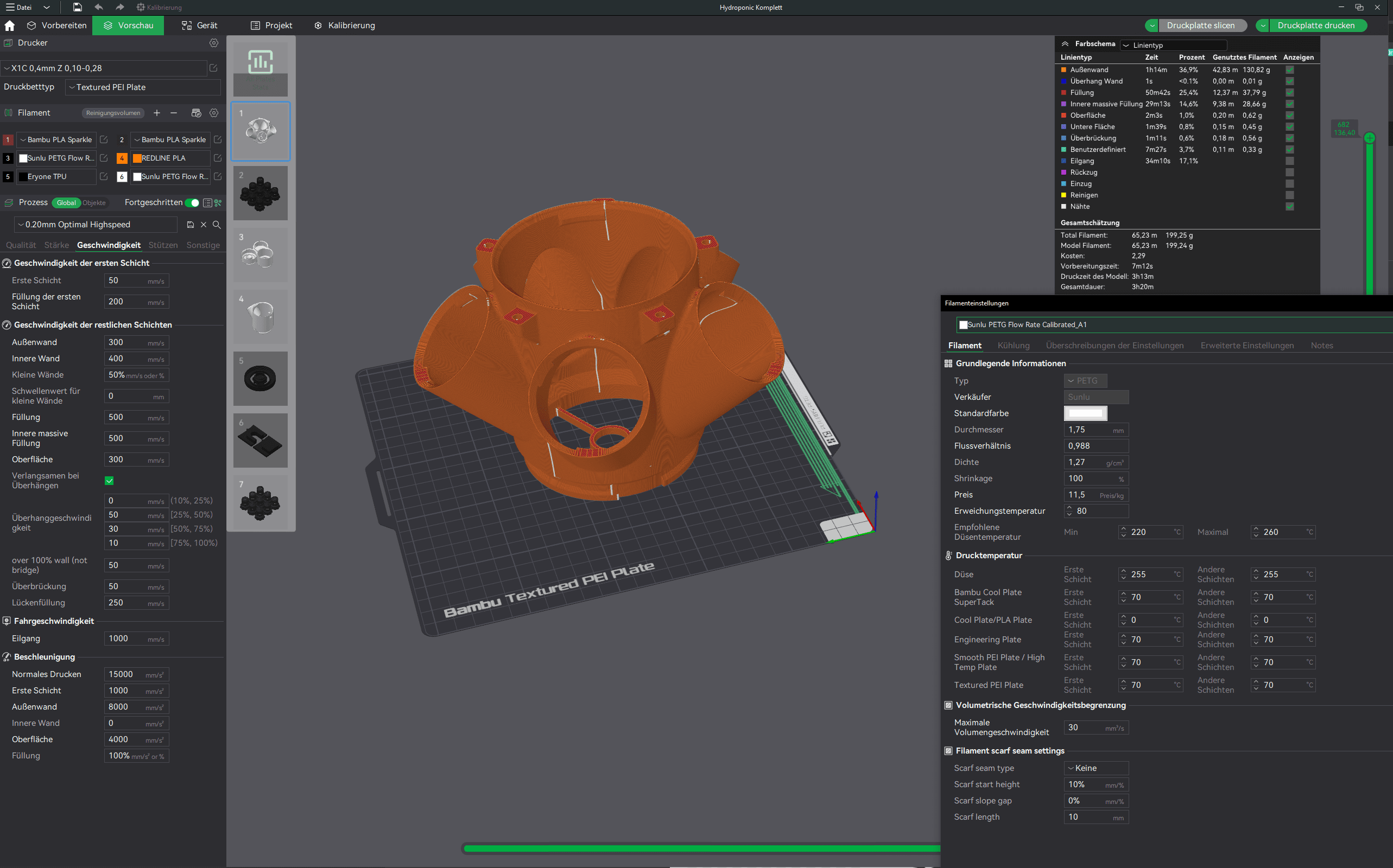

Was die Richtigen Settings doch an Zeit einsparen können
Qualität ist dabei sogar wirklich gut aber das kommt ja auch immer auf das Bauteil an!
Hier mit dem Standart Bambu Druck Profil
Und hier mit meinem eigenem Profil
Hier wird sogar mehr Material verbraucht was es stabiler macht und dennoch drucke ich das so ca 83% schneller was einfach genial ist.
EDIT: Material Settings und Flow sind immer gleich weil sonst wäre das ja ein dummer vergleich und Z ist fix auf 0,2 ohne dynamische anpassung!

Was waren denn die Änderungen, die am meisten gebracht haben? Infill?

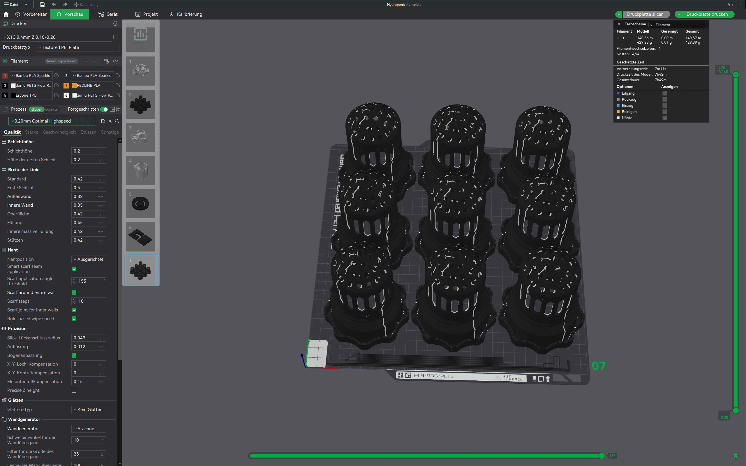

Ich drucke halt mit 0,8mm die Außen und Innenwände weshalb der Drucker weniger strecke fahren muss. Habe auch die Außenwände mit mehr Geschwindigkeit gedruckt!
Das Profil ist halt nichts für scharfe kanten weil die ja mit 0,8mm nicht gedruckt werden können daher habe ich ur viele Profile die ich je nach Bauteil nutze
Bin halt mit dem Profil wirklich immer am Flowlimit.
Vorteil ist halt man kann mit der 0,4er Düse 0,8mm drucken aber den Infil wird mit 0,4mm gedruckt was ja so mit ner 0,8mm Nozzel nicht gehen würde.
Sprich man ist schnell und Sparsam
EDIT: Und im Endeffekt wenn man mit 0,8mm druckt ist die Stabilität sehr gut und man schont auch den Drucker weil er ja nicht schneller wird und eher weniger fährt.
Hier schaut mal.
Das teil ist echt groß!
1x Wände
Außenwand 0,82
Innenwand 0,85
Füllung 8% Gyroid
Und halt die Beschleunigung und druck Bewegung wurde angepasst.
Das ist wie ich finde das maximale was ich dem Drucker zumuten will und ist perfekt wenn es mal super schnell gehen soll. Drucke sehr gerne mit dem Profil weil es quasi kaum sichtbar ist das es so schnell ging.
Habe mal die Datei hochgeladen da könnt ihr selber probieren was wieviel bringt. Ein Voron wäre hier mit nem richtigem Highflow hotend bestimmt brachial schnell
  • 5-way_planting_module_hollow.zip
Du druckst mit einer 0.4er Nozzle mit über 0,8er Line Width? Nozzle Durchmesser zu line Width ist normal maximal 150%. Und die Breite nutzt man dann eigentlich auch nur fürs Infill, eben weil man es da nicht sieht und mit ner breiteren Linie insgesamt weniger Infill-Linien drucken muss. (40% Inflill bei ner 0,4mm Line Width zu 0,8mm Line Width sind halt nur die Hälfte der zu druckenden Linien. Stabilität vom Bauteil gibt maßgeblich die Außenwanddicke. (Da drucke ich meistens zwischen 1,6-2mm). Über 40% Infill bringt hingegen wenig bis nichts mehr.
