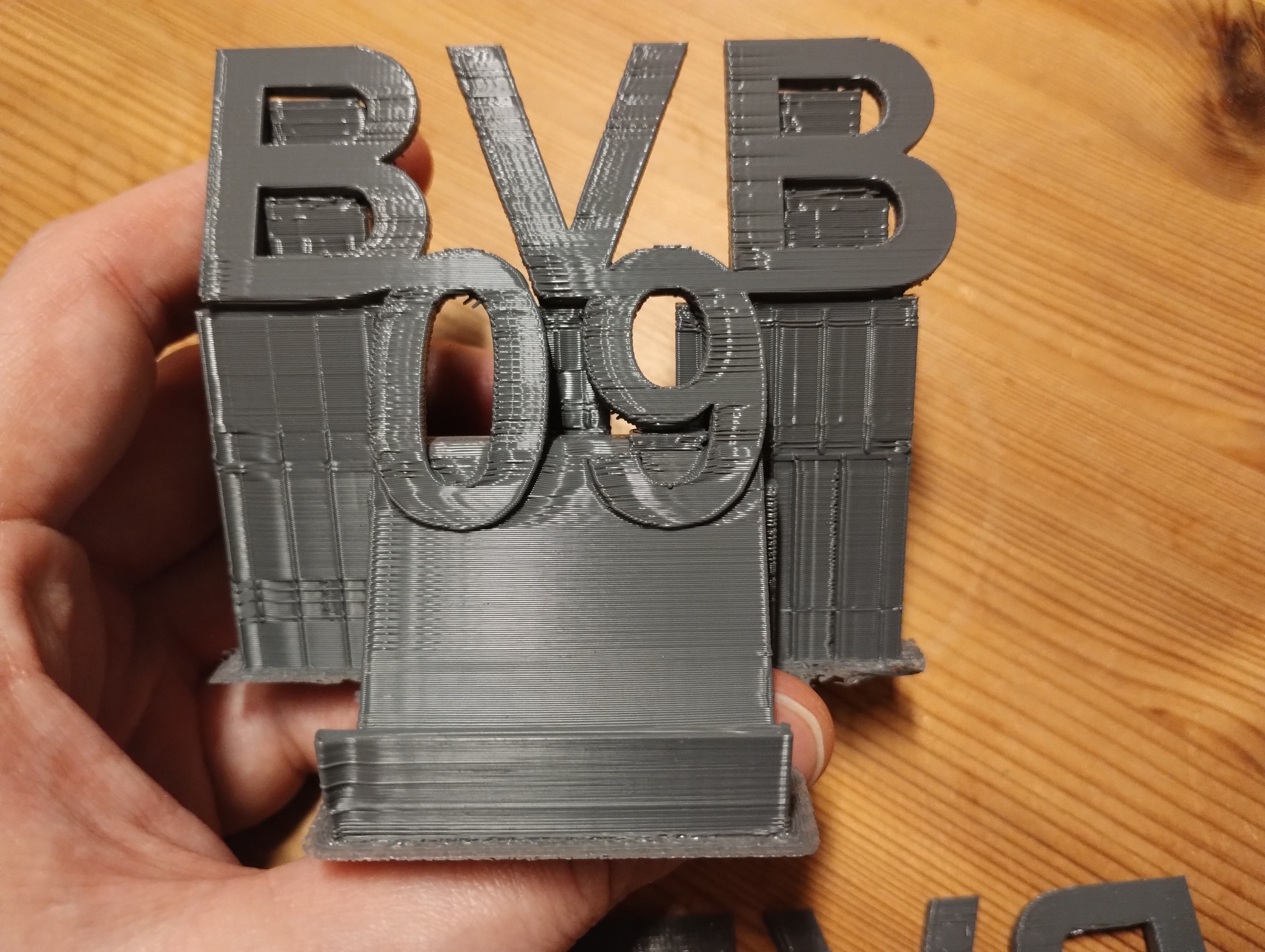

Ist das Kabel durch die Einbauposition gequetscht oder wird das Kabel beim Bedlevel gequetscht?
Bei der zweiten Möglichkeit, kann auch die Dicke des Kabels die Messung verfälschen, wenn bei jeder Messung das Bett gegen das Kabel fährt.
Würde ich auf jeden Fall Mal anschauen.
Durch Position und zu festgezurrte Kabelbinder. Habe das neue jetzt besser verlegt.
Ich drücke dir die Daumen, dass jetzt alles sauber funktioniert 👍
Danke, tut es leider nicht.
Ich bin da zwar absoluter Laie und habe mir wegen eines ähnlichen Problems wie das auf deinem Bild einen neuen 3D Drucker gekauft :fresse: habe aber dann den alten Drucker nochmal versucht einzustellen und es war letztlich u.a. ein falscher Z-offset und damit falscher Abstand zum Bett. Wenn dein Bett entweder "schief" gelevelt ist (dem Bild nach linke Seite höher als rechte Seite) oder die Druckplatte in der Mitte eine leichte Erhöhung hat, dann könnt es auch davon kommen.
Ich habe auch Z bei mir neu kalibriert, also bis komplett hoch gefahren, dann wieder runter und mit so Abstandshaltern neu eingestellt und da war eine Seite von Z ca. 2-3 Windungen verstellt.
Vielleicht hilft das, wenn nicht, einfach überlesen :) LG
Danke für den versuch : )
Das Problem hier sitzt viel tiefer im System. Eigentlich soll man beim Plus 4 gar kein Z-Offset einstellen, das macht er selber.
Ich vermute inzwischen einen Fehler im Mainboard oder der Software, morgen kommt mein EMMC USB Adapter und dann werde ich ihn auf 0 Flashen.
Vielleicht ist auch die Z-Probe oder eines der zwei dahinterliegenden PCBs kaputt.
Der Support scheint zu viel zu tun zu haben, bis vor ein paar Tagen dauerte eine Antwort 24H, die letzte habe ich vor zwei Tagen bekommen.
Ich würde mal den Widerstand aller 4 Dehnungsmessestreifen durchmessen, ohne Druck auf diesen. Und dann nochmal mit Druck (mit der Hand). Und dann an den Anschlusskabel dieser hin zum Mainboard.
Ggf. ist ja was auf dem Leitungsweg nicht in Ordnung.

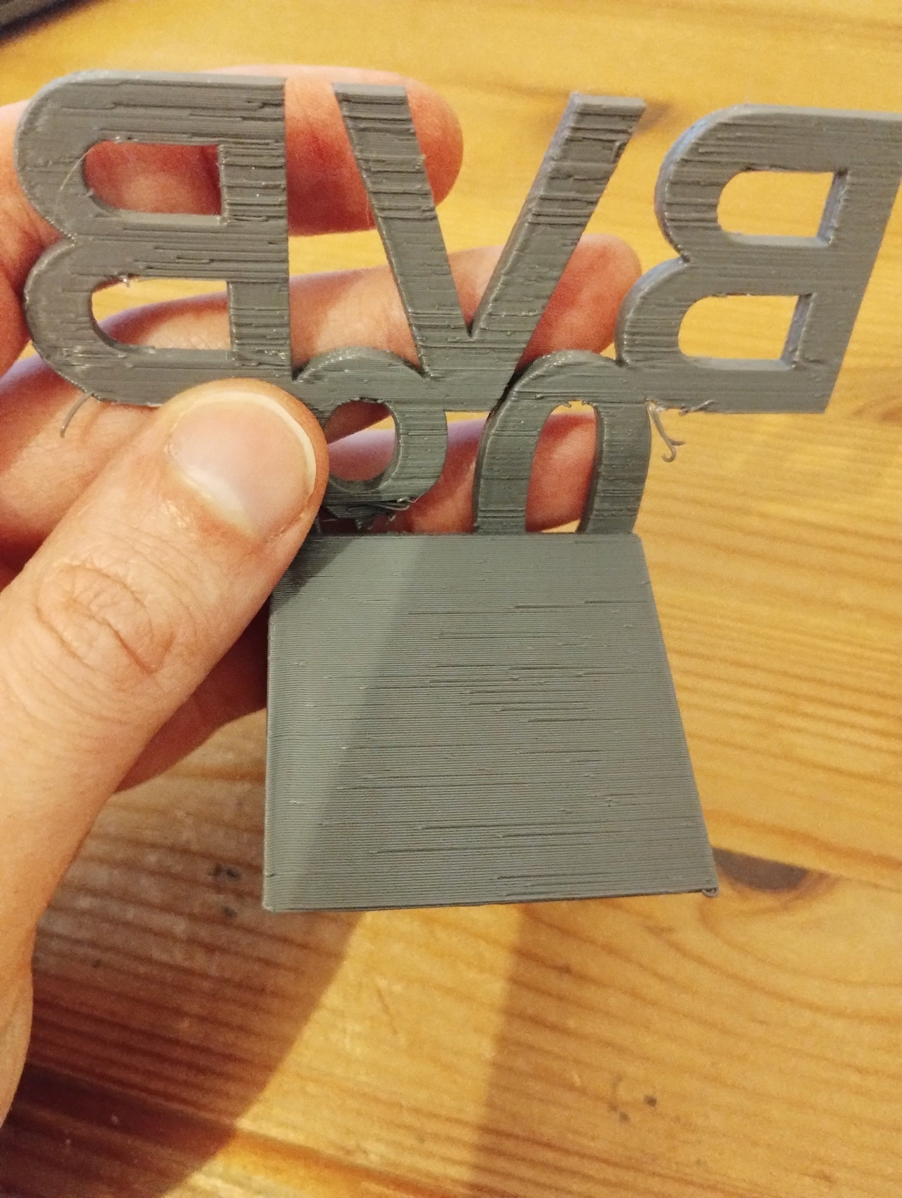

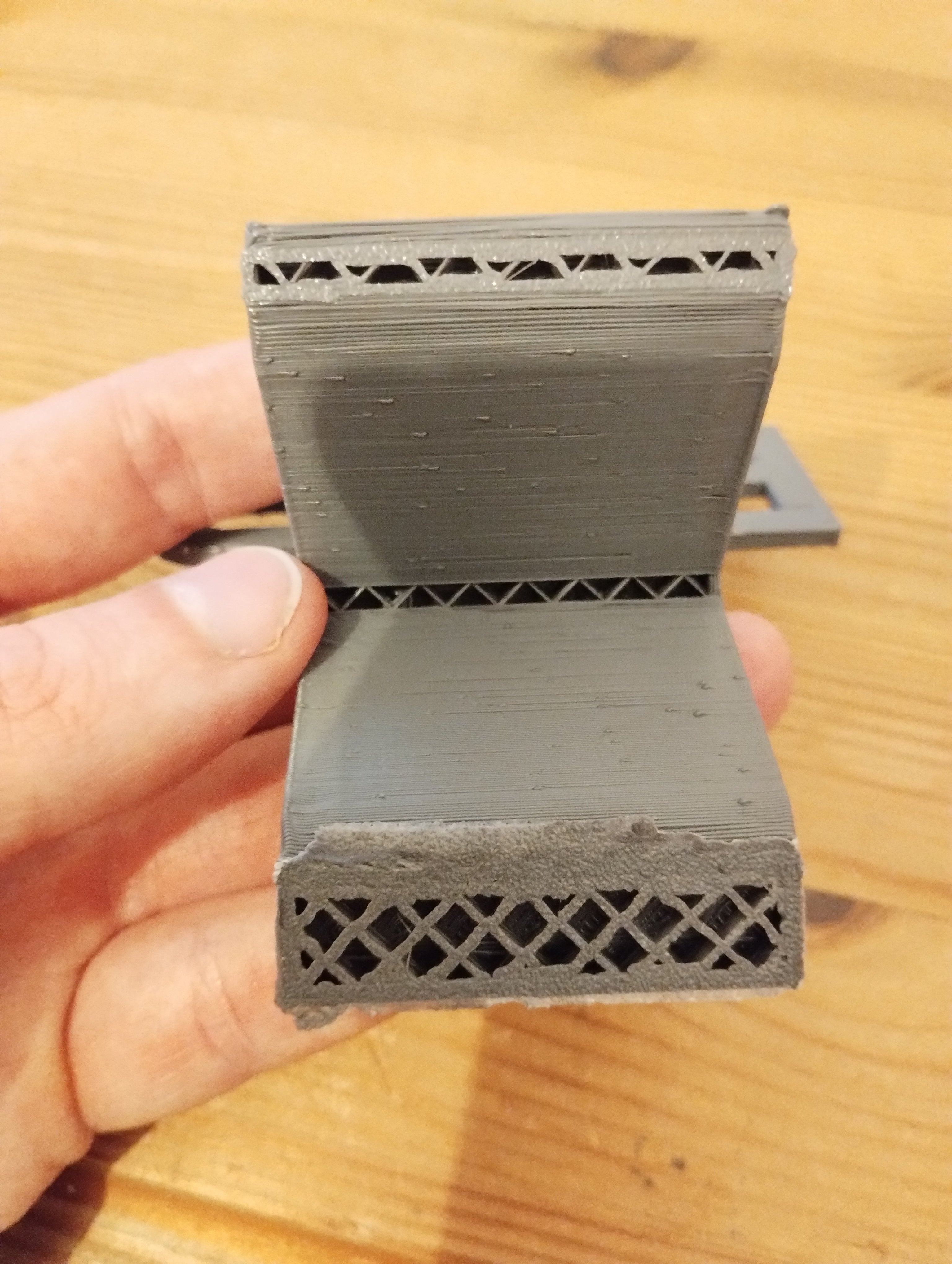

Also erstmal ne trockner kaufen und dann den Drucker wegwerfen.
Ich verstehe nicht, wie ihr das Filament so feucht bekommt.
Mein Trockner, der ausschließlich für Polycarbonat gekauft wurde, steht seit ca. 8 Monaten rum.
Einige Filamente (PETG/PLA) liegen einfach offen auf der Werkbank, da ich einfach kein Platz für weitere große Boxen habe. Sind mittlerweile 9 große Boxen und alle sind voll.
Grob überschlagen sind es ca. 20 kg die so herumliegen und ich nehme die nach Wochen, packe die ins AMS und drucke.
Solche Ergebnisse habe ich noch nicht gehabt.
Das kommt wahrscheinlich einfach von der Luftfeutigkeit der Umgebung.
Wenn du viel heizt und nur um die 30-40% Luftfeuchte hast, dann werden die Filamente auch niemals richtig feucht.
Wenn du aber eine normale Luftfeuchte von 50-60% hast, dann reicht das schon, dass diese sich vollsaugen können.
Die Drucker und Filament stehen aktuell noch im unbeheiztem Keller.
Klar ist kein Altbau oder ähnliches, aber dennoch sind dort 45-50 % Luftfeuchtigkeit. An richtig feuchten Tagen geht es auf 60 % hoch.
Ich glaube euch auch, dass ihr damit Probleme habt und will das gar nicht relativieren.
Ich verstehe nur nicht, warum ich solche Druckbilder bei mir noch nie hatte.
Ja ich hatte das bis jetzt auch noch nicht die ersten Drucke waren glatt und richtig geil und es wird jetzt immer schlimmer
Hab ich hier in der Wohnung permanent und selbst damit nicht so krasse Ergebnisse. Hatte das jetzt nur mit dem weißen Geetech was ab Werk wohl im Wasser gelegen ist oder so. Hab zwar nach genug Zeit offen rumliegens dieses feine Stringing, aber so krass schlimm sah das nicht mal bei dem Filament aus was seit 2017 offen rumlag. Und das lag auch teilweise in der Garage für n paar Wochen :fresse:

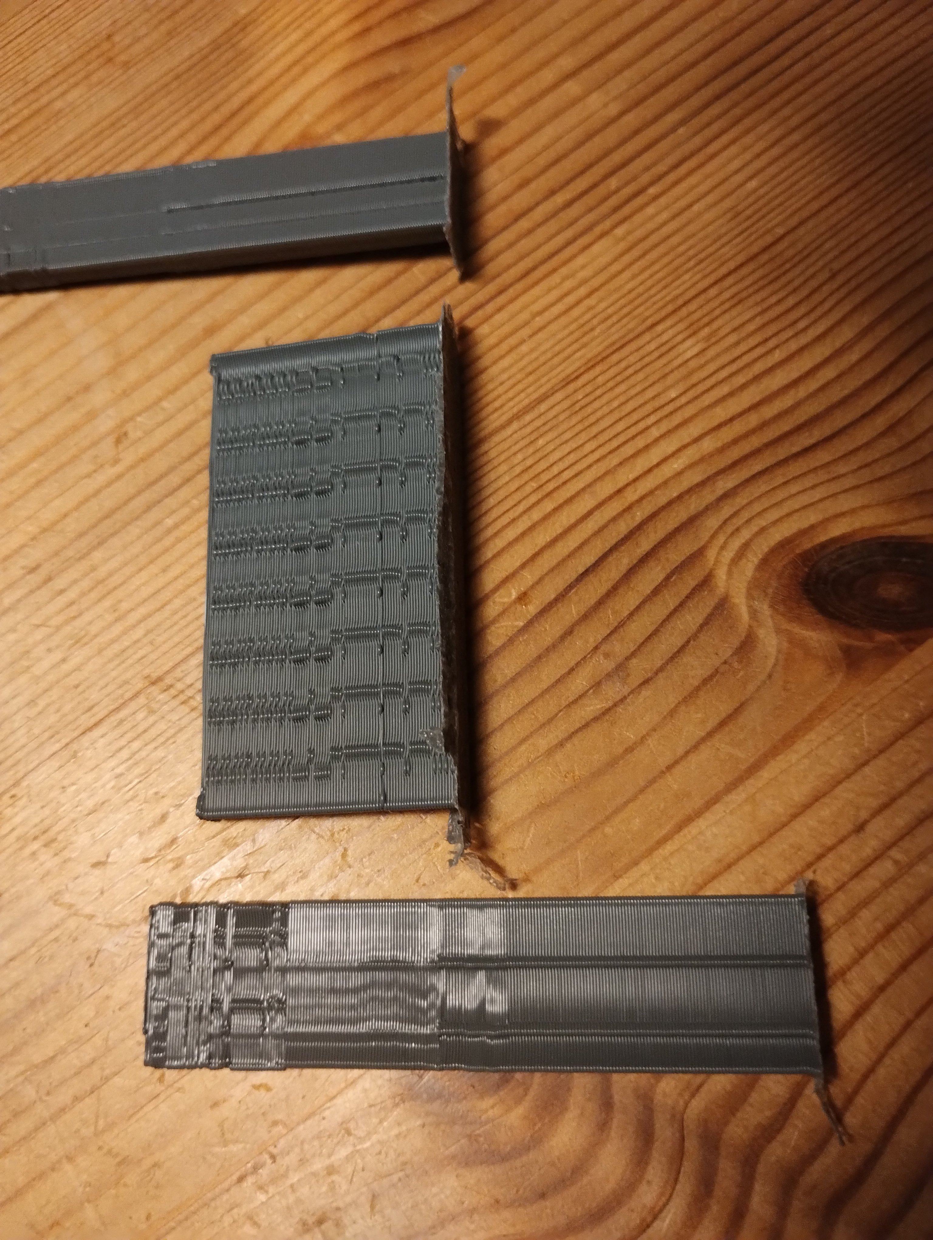

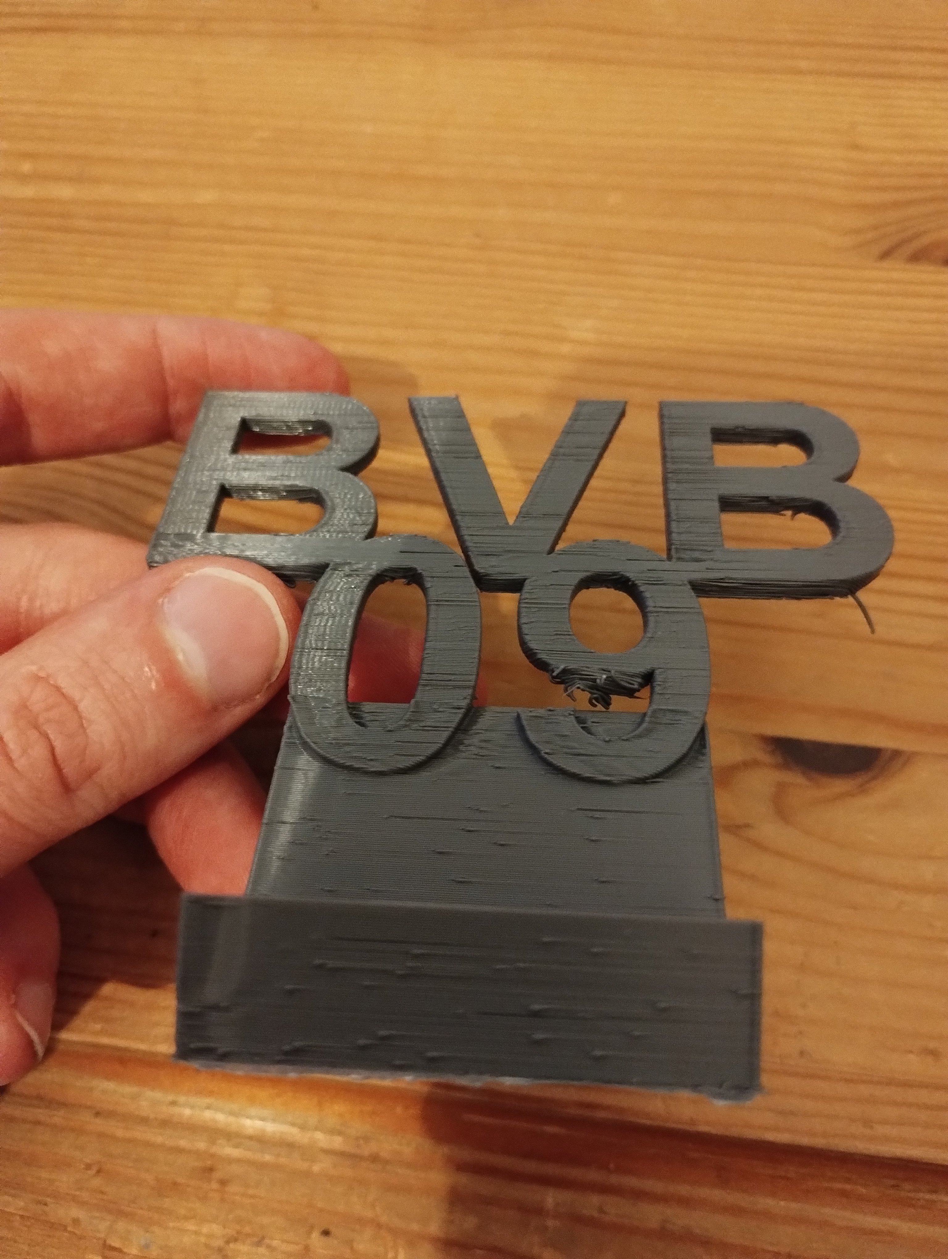

Besser, aber noch nicht gut.
