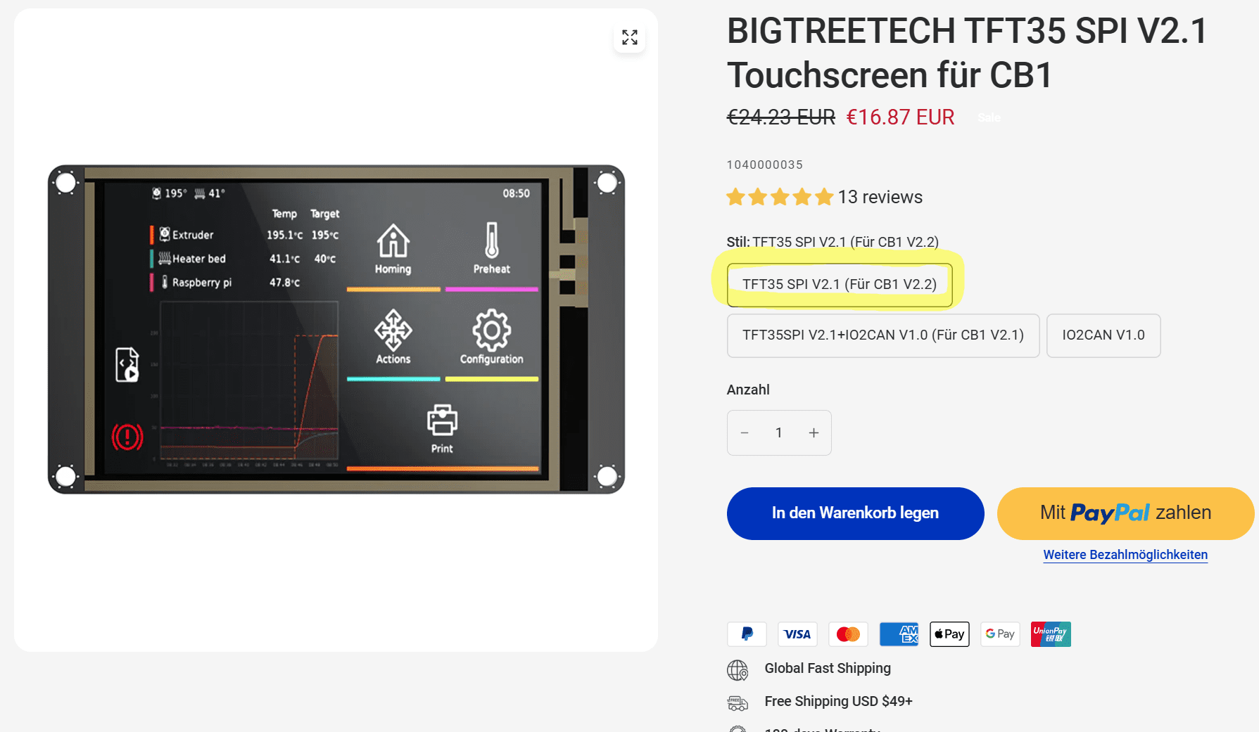

Also ich brauch die Version BIGTREETECH TFT35 SPI V2.1 Touchscreen für CB1 ja?
SPI Kabel heißt das Ding.
Ich stell mich gerade etwas blöd an, kannst mir auf die Sprünge helfen? Gibts das im biqu Shop?
30cm Kabel ist da aber dabei

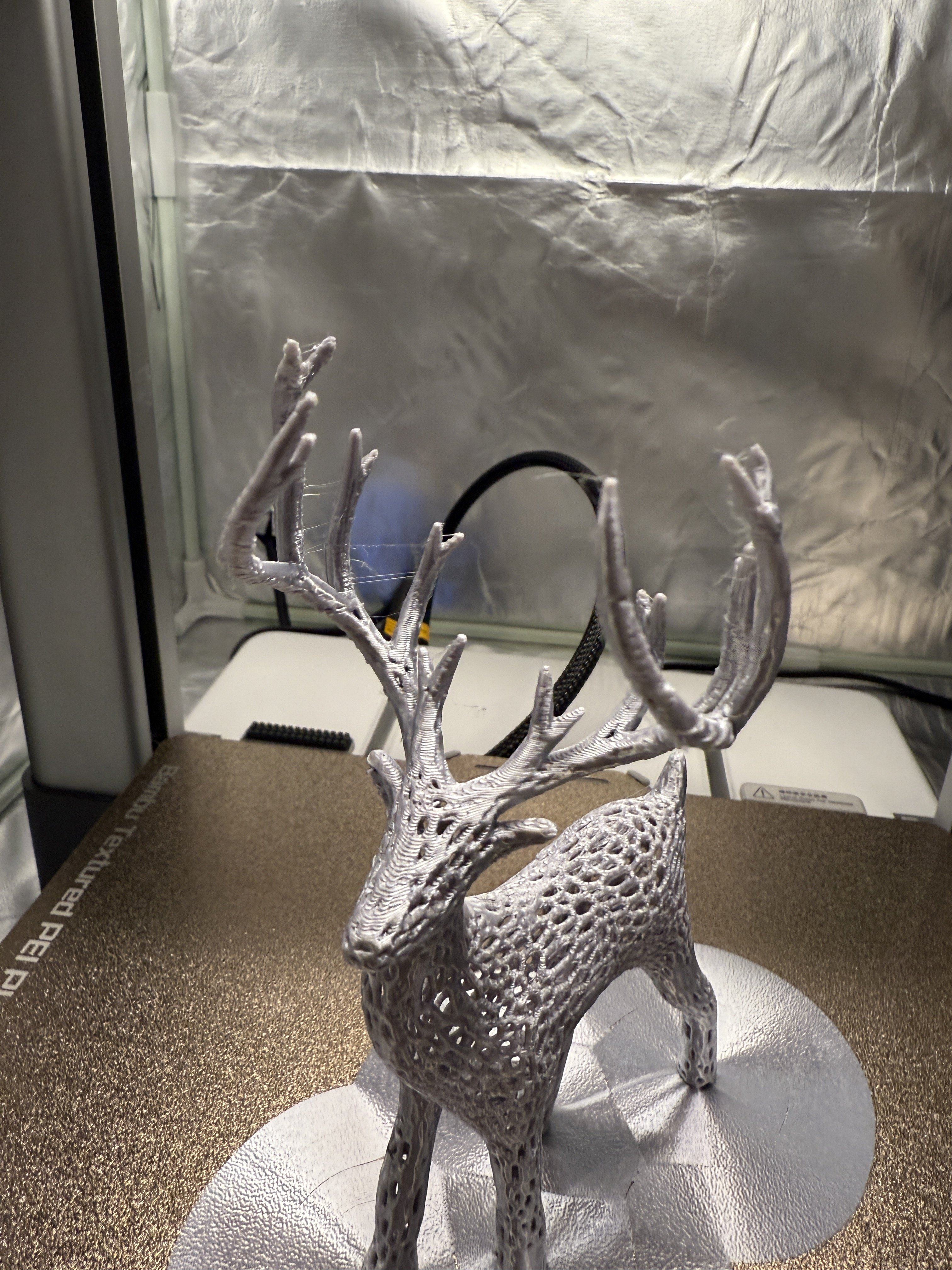

Mhm, trotz nochmaliger 4h Trocknung zieht das Sunlu PLA immer noch Fäden. Es hat sich aber schon was getan nach dem letzten Trocknungsvorgang. Nochmal 4h trocknen? Oder generell mal einen Trocknungsvorgang von 8 Stunden versuchen? :unsure:
Die Fäden kannst du auch einfach mit Heißluft weg brennen, sind ja nicht viele.
Aber ja, scheint recht nass zu sein
Trocknen und gut.
Den Druck selbst würde ich kurz über eine Heißluftpistole oder ein Feuerzeug halten. Dann sind die paar Fäden gleich weg
Also Sunlu PLA habe ich noch nie getrocknet o_O
Es gibt immer ein erstes Mal 😉

Ist schon komisch. Habe 5 Rollen. Alle waren verschweißt, alle hatten Silikat dabei. Schwarz und Silber, aber auch Weiß scheinen „nass“ zu sein.
Hab ich gestern im Ort entdeckt und nur schnell ausm Auto nen Foto gemacht. Find ich gut! Mache die Tage bei Tageslicht mal ein neues Foto. Hätte nicht gedacht sowas bei uns aufm Dorf zu finden!
Ja, durch Kondensation und weil es kein 100% Vakuum ist, kann es dennoch feucht sein.
Zusätzlich weißt du nicht, wie lange vorher die Rollen ohne Verschweißen in der Fabrik lagen
Ja, war nur als Info darauf bezogen, dass es nicht „offen“ im Karton lag 😅
Dann Probier ich mal irgendeine andere Marke aus (war jetzt alles von Sunlu).

Ich hatte das jetzt auch das erste mal das bei einer Rolle der Anfang beim Einhängen 2 mal gebrochen ist. Hab mich dann auch dazu entschieden, dass mal zu trocknen.
Bei Extrudr ist es ganz schlimm, da ist quasi jedes Filament nass.
Mein Vermutung ist, das sie das nach dem Kühlbad direkt verpacken ohne es vorher zu trocknen.
Also das silberne ist bei mir gerade im Trockner für 8h (nachdem der erste 2h Lauf und der darauffolgende 4h Lauf immer noch nicht gereicht haben).
Wie lange hält das denn, wenn es wirklich einmal durchgetrocknet ist? Ich verstehe das so als Restfeuchtigkeit aus dem Herstrellungsprozess @toscdesign ??
Das hält so lange bis es wieder feucht wird.
Das kann bei PLA dauern, kommt aber auf Umgebung, Temperatur, Luftdruck an.
Jedoch sollte man auch PLA trocken lagern, ich hab alles in 45L Boxen mit jeweils 1Kg Trockenkugeln (Silicagel) gelagert.
Aber wenn PLA einmal spröde ist, dann kann man das durch Trocken auch nicht wieder heilen, dann ist das degradiert (PLA degrading)
