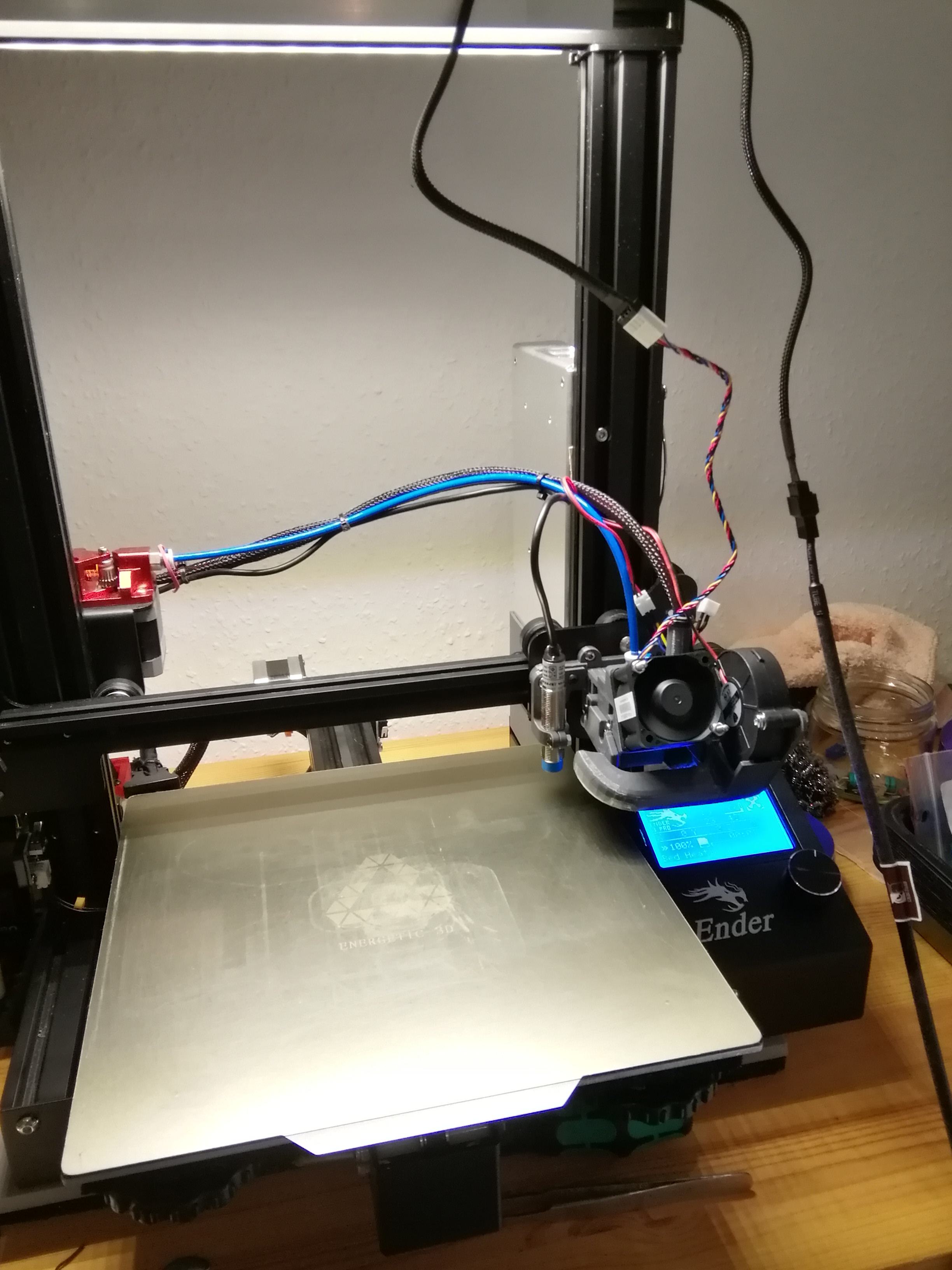

Ich versuche mich gerade noch ein letztes Mal an der Turmberg Titan Heatbreak im Ender3 Pro Stock Extruder. Lässt mich ja nicht so ganz kalt, dass ich das nicht hinbekomme...
Hab gerdae das 3. Benchy am laufen, sieht noch ganz gut aus.
Hab sowohl das untere Ende des Heatbreaks als auch die obere Fläche am Gewinder der Nozzle mit der Standbohrmaschine plan geschliffen, um die Fasen zu entfernen. Außerdem passen die beiden Teile im Heizblock jetzt so exat zusammen, dass da nix mehr raus oozed oder so.
Zusätzlich habe ich die beiden Schrauben vom Heizblock zum Kühler weggelassen beim montieren. Nur Heatbreak und Nozzle angeknallt, genauso wie die arme Madenschraube im Kühlkörper :fresse:
Lüfter hab ich momentan einen Radialfan der im 45° Winkel die Heatsink anbläst.
Ich halte euch auf dem Laufenden.

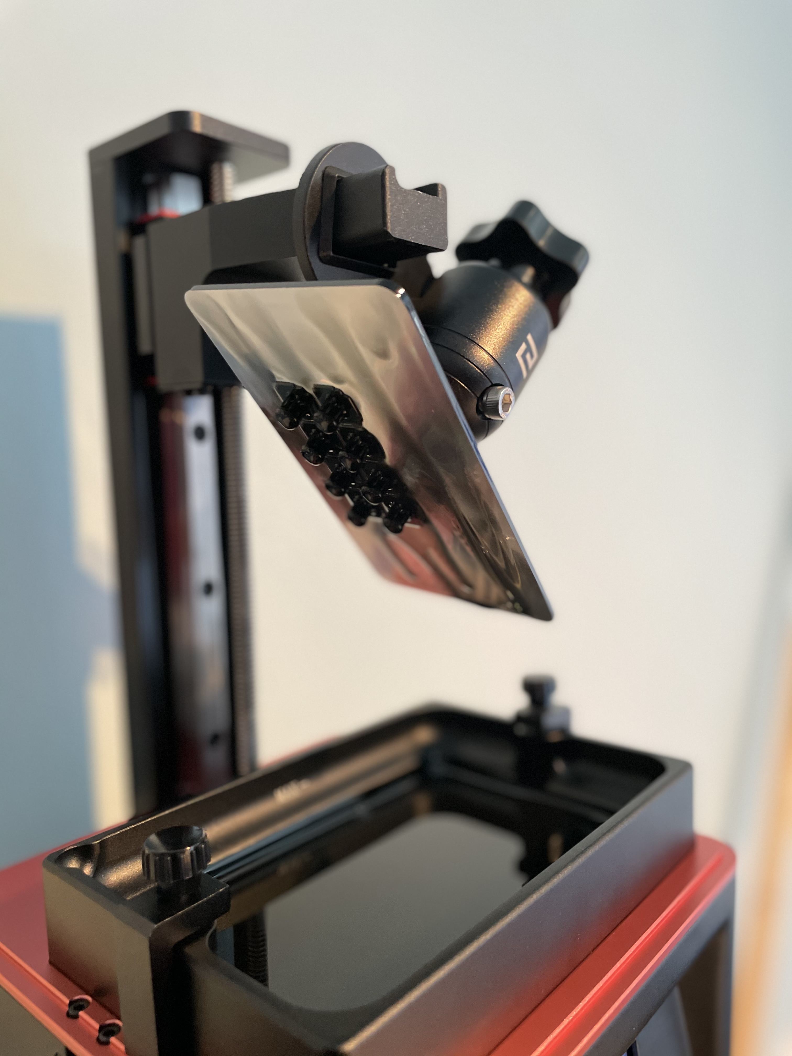

Wie ist das eigentlich so mit Gerüchen durch das Harz/Resin?
Interessant ist das ja schon. Wie kann ich mir die Haltbarkeit vorstellen der gedruckten Teile? Mehr Optik oder auch für Funktionsteile zu gebrauchen?
Mein Umbausatz auf Direct-Drive ist gerade angekommen. Ich freue mich wie ein Schnitzel auf den Umbau.
Also nix für meinen Drucker im Abstellraum :d Der Elegoo Mars 2 ist nämlich schon schick xD
Der Geruch ist schlimm. Soll aber auch von Resin zu Resin unterschiedlich sein. Drucke momentan nur mit dem Wasser abwaschbaren Resin. Teste mich in den nächsten Wochen durch die Resins und werde auf jeden Fall berichten. Zur Haltbarkeit kann ich noch nichts sagen. Werde die gedruckten Buttons ausgiebig testen. Man sollte auf jeden Fall einen belüftbaren Raum nutzen. Sicherheit sollte auch groß geschrieben werden. Nutze eine Atem-Maske, die ich auch beim Lackieren verwende. Schutzbrille und Nitril Handschuhe sind ein Muss. Hab schon mit 2 Komponenten Resin gearbeitet und es gegossen. Das hier ist viel einfacher, aber trotzdem sollte man nicht die Sicherheit schleifen lassen.

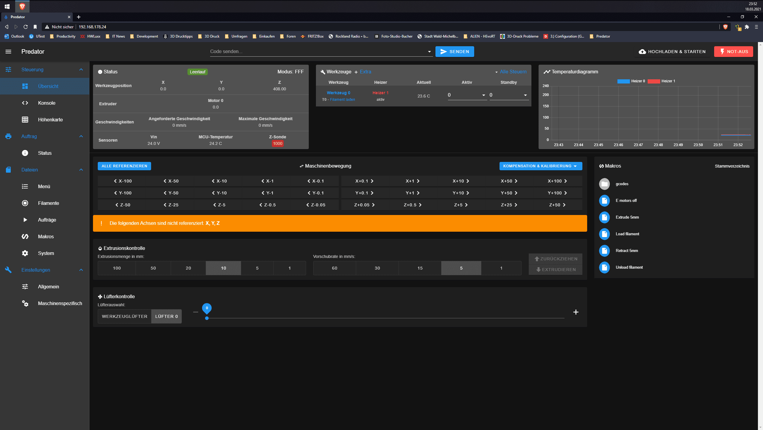

Und er läuft wieder...

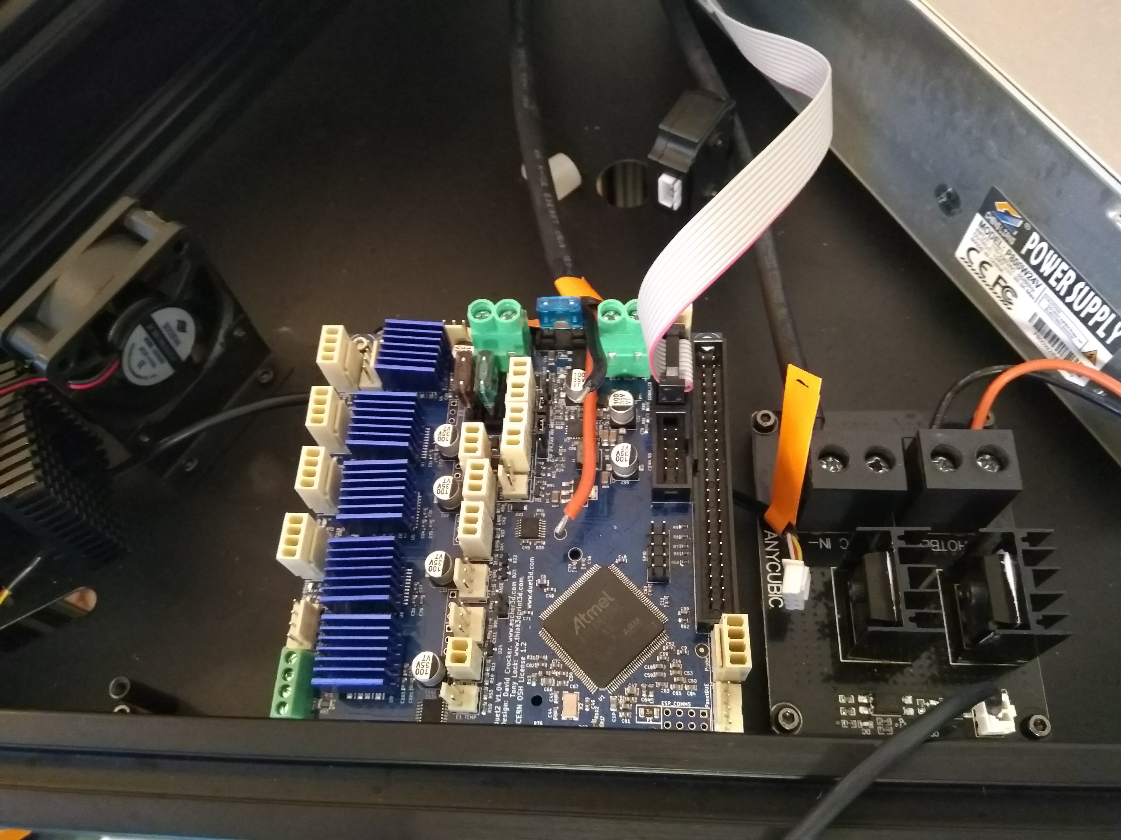

Das Duet2Wifi ist verbaut und verkabelt. Die zwei Thermistoren liefern sogar bereits realistische Temperaturen. Jetzt kommt die Konfiguration und das Aufräumen in der Elektronikbox. Die Schlitten halten das Gewicht von Effektor und Flying Extruder mehr schlecht als recht. Das bessert sich allerdings, wenn ich die MagBallArms, den Smart-Effektor und den neuen Extruder verbaue.Zudem habe ich festgestellt, daß ich auf der rechten Seite ein zusätzliches Abdeckpanel für die Elektronikbox bauen muß. Dort ist das Duet2 installiert. Ich brauche da Öffnungen für MicroUSB, für die kleine Micro-SDCard und die WiFi-Antenne.
Immerhin geht es langsam vorran. Jetzt kommt aber zuerst die Konfiguration und der Test der kompletten Verkabelung.
Sodele. Nun ist auch so ziemlich alles überprüft. Außer dem Levelsensor und den Motoren. Letzteres ist recht problematisch. Ich habe eine Liste, wie das gehen soll. Nur leider funktioniert der Befehl nicht wirklich. Duet3D hat hier, wie auch sonst, eine recht alte Beschreibung. Ich soll ein M564 S0 H0 eingeben und danach auf der Konsole die Motoren bewegen können. Allein der Befehl M564 wirkt nicht. Er soll das Bewegen ohne Homen und das Bewegen über Limits ermöglichen. Ohne Funktionstest der Motoren mache ich auch kein Z-Probe Test. Denn ich weiß nicht, ob ich die Motoren rechtzeitig vor dem Heizbett bremsen kann. Also ist da noch etwas Grundlagenforschiung nötig.
Nachdem alle Tests durchgeführt wurden, heißt es den Extruder kalibrieren und das Bett leveln. Auch hier kenne ich den Prozess noch nicht. Nachdem alles fertig ist, werde ich mir einen Halterung für den Smarteffektor für die Serienarme des Predators drucken und sogleich den Smart Effektor verbauen. Darauf folgt das gleiche Spiel ein zweites Mal.

Die Titan Heatbreak nervt mich noch immer. Hab mittlerweile ein HeroMe Gen5 Kit dran, morgen kommt noch ein Supermicro 40mm Fan mit 15.000 RPM. Wenn es dann immer noch nicht sauber läuft, ist es definitiv nicht mehr die Kühlung...
Problem ist, dass ich am Anfang eines Layers immer mal kurz Verstopfung habe, da fehlt dann einfach der Anfang, Retraction ist vorsorglich ganz aus. Mein Smart Filament Sensor checkt das auch, denn müsste ich von 7 auf 10 mm hochdrehen, damit der nicht immer wieder versucht das Filament zu wechseln...
Hat eigentlich irgendjemand einen All-Metal Hotend erfolgreich an einem Bowdenextruder, oder ist das generell keine gute Kombi? Ich überlege halt, was ich mache, wieder auf die Stock Teflon Heatbreak zurück und mich einfach damit abfinden, dass neben PLA nur PETG bei grenzwertigen 235°C geht, oder "viel" Geld in ein ganz anderes Hotend investieren ohne jede Garantie, dass das das besser funktioniert...

Es gibt Tage, da könnte man nur reiern. Heute z.B. habe ich an den Enstops gesessen. Das war ein Fehler. Irgendwann habe ich festgestellt, daß das Kabel billigster Dreck war. Die Isolation war hart, die Adern 30 AWG. Ich hätte echt raus können, wo kein Loch war. Also hab ich mal wieder mein 20AWG mit Silikonhülle genommen und Kabel gecrimpt. Wenn das so weiter geht, gibt es auch kein Original Kabel mehr. Die schaut man einmal böse an und schon brechen sie.
Laßt mich mal überlegen. Viel Kabel gibt es nicht mehr im originalen Zustand...
Edit: Von den Kabeln, die zum Duet3D gehen, sind nur noch das des Filamentsensors und die beiden Displaykabel im Original. Alle anderen sind durch meine Silikon-AWG 20 ersetzt worden.
Das Duet direkt nach dem Einbau
Und der Vergleich zwischen Original (Schwarz) und selbst konfektioniert (Weiß).
