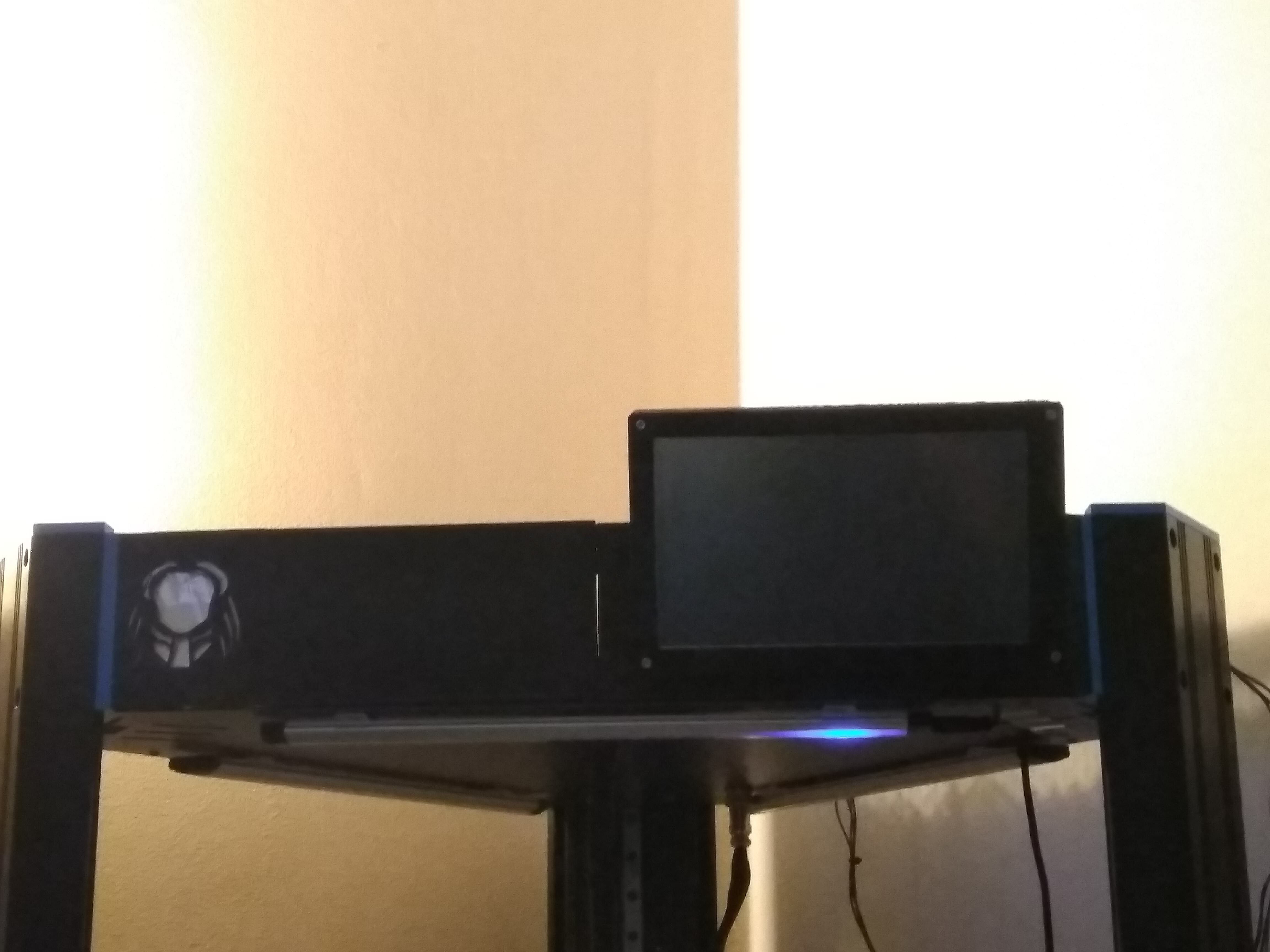

Scheinbar hab ich heute Nacht das Board (Trigorilla Pro) gehimmelt. Das Board bootete nicht mehr. Also musste Abhilfe her. Ich habe mich entschieden, nicht für wenige Tage Nutzung in ein neues Trigorilla zu investieren. Ich habe ja seit geraumer ein Duet2WiFi inkl. PanelDue 7i hier liegen, um es in den Predator einzubauen. Auch die Druckteile hatte ich bereits angefertigt. Zwar aus PLA+ und nicht, wie geplant, aus ABS. Aber immerhin.
Also habe ich heute Nacht noch den dritten Stepper auf die Version 65Ncm gewechselt.Im Anschluß habe ich das neue Frontpanel inkl. Display eingebaut. Beim Frontpanel mu gesagt werden, daß es sich hier um einen temprären Druck handelt. Mit dem noch kommenden Alien (500'er Bett) kann ich die Frontplatte in einem Stück drucken. Entschuldigt die Bildqualität. Ich hab die Kamera meines Mobile verwendet. Um kurz vor vier wollte ich die Lumix nicht mehr herauskramen.

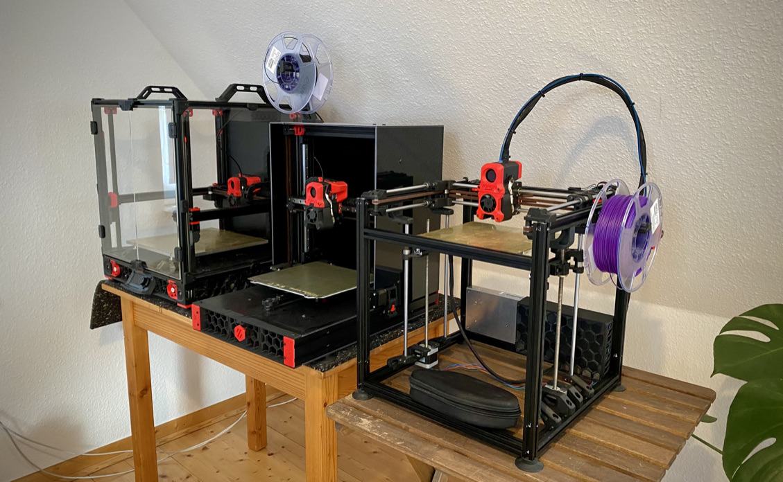

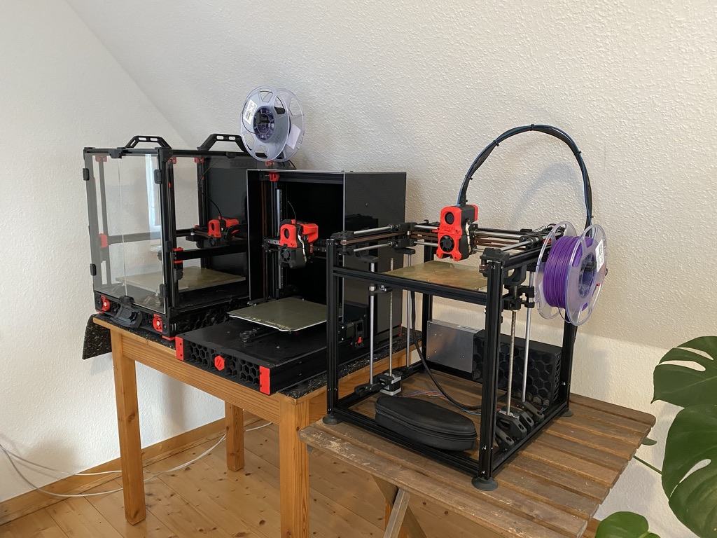

Der V0 ist mein Schreibtischdrucker und steht gesellig neben dem Monitor.

Schick die Vorons! Kann der V2 irgendetwas nennenswert "besser" als der V0? Also schnelleres drucken, bessere Qualität, weniger Ghosting?
Was den Switchwire angeht, da ist mir nicht ganz klar warum man einen CoreXZ mit fahrendem Bett bauen sollte... Ich mein, wann fährt man mal schnell in Z?!
Der Switchwire war ein "weil es geht" Projekt. Halt irgendwie lustig, druckt auch nett, aber auch nicht besser/schneller als ein guter andere Drucker bei dem sich halt das Bett bewegt.
Der V2 ist natürlich deutlich komplexer als ein V0. Von der Druckqualität nehmen sich die beiden nichts, nur bis du bei der V0 halt auf 120mm3 limitiert. Das stehende Bett der V2 merkt man bestimmt irgendwann wenn da nen KG druckt drauf steht (keine sich verändernde Last auf der Z Achse).
Die V0 wird irgendwann in der Geschwindigkeit von den Nema14 limitiert, die haben ab gewissen Drehzahlen einfach keine Kraft mehr (so um die 200mm/s rum, je nach Accel Werten). Und nen Direct Drive gibt es aktuell noch nicht, ist aber in Entwicklung.

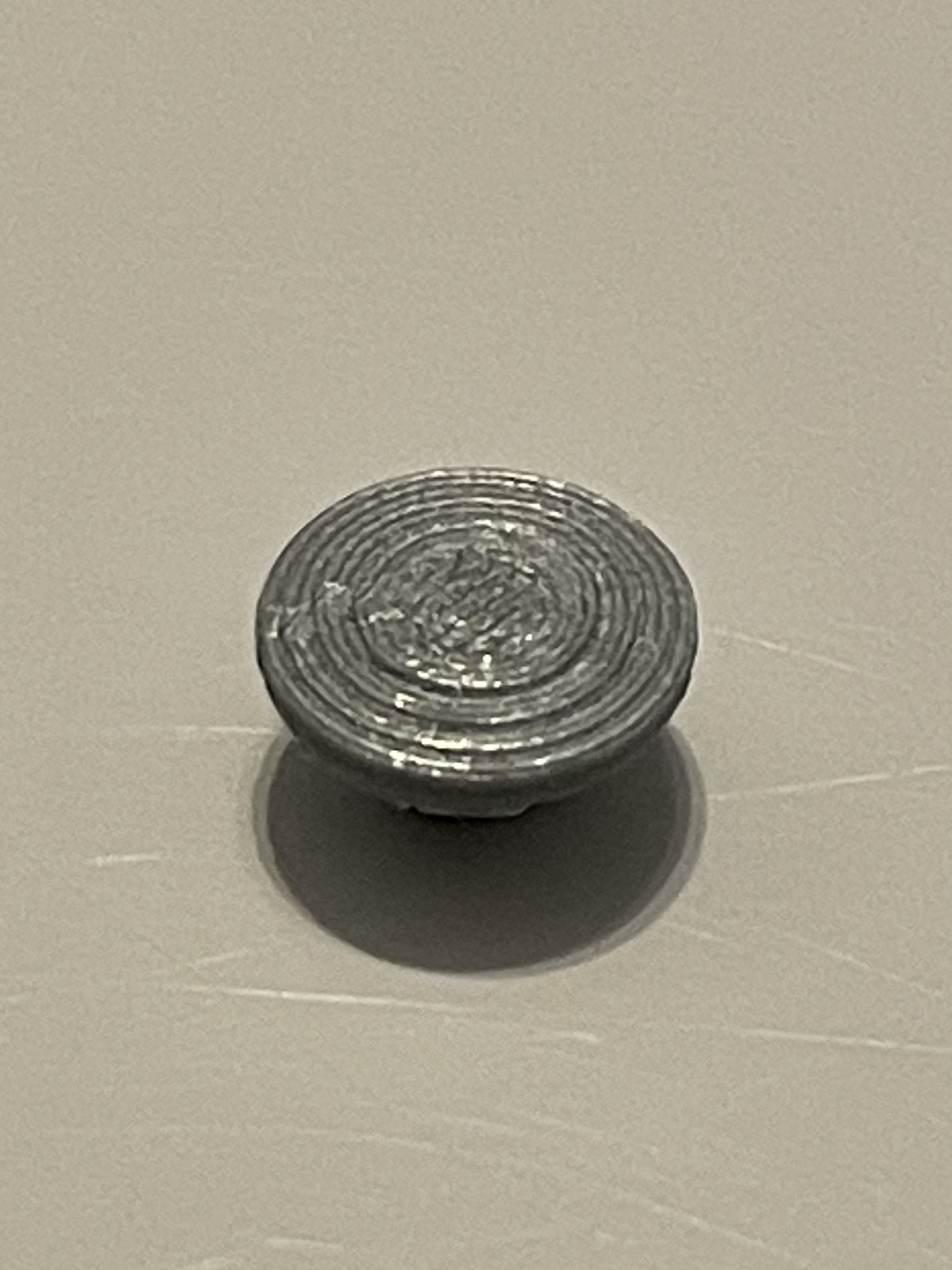

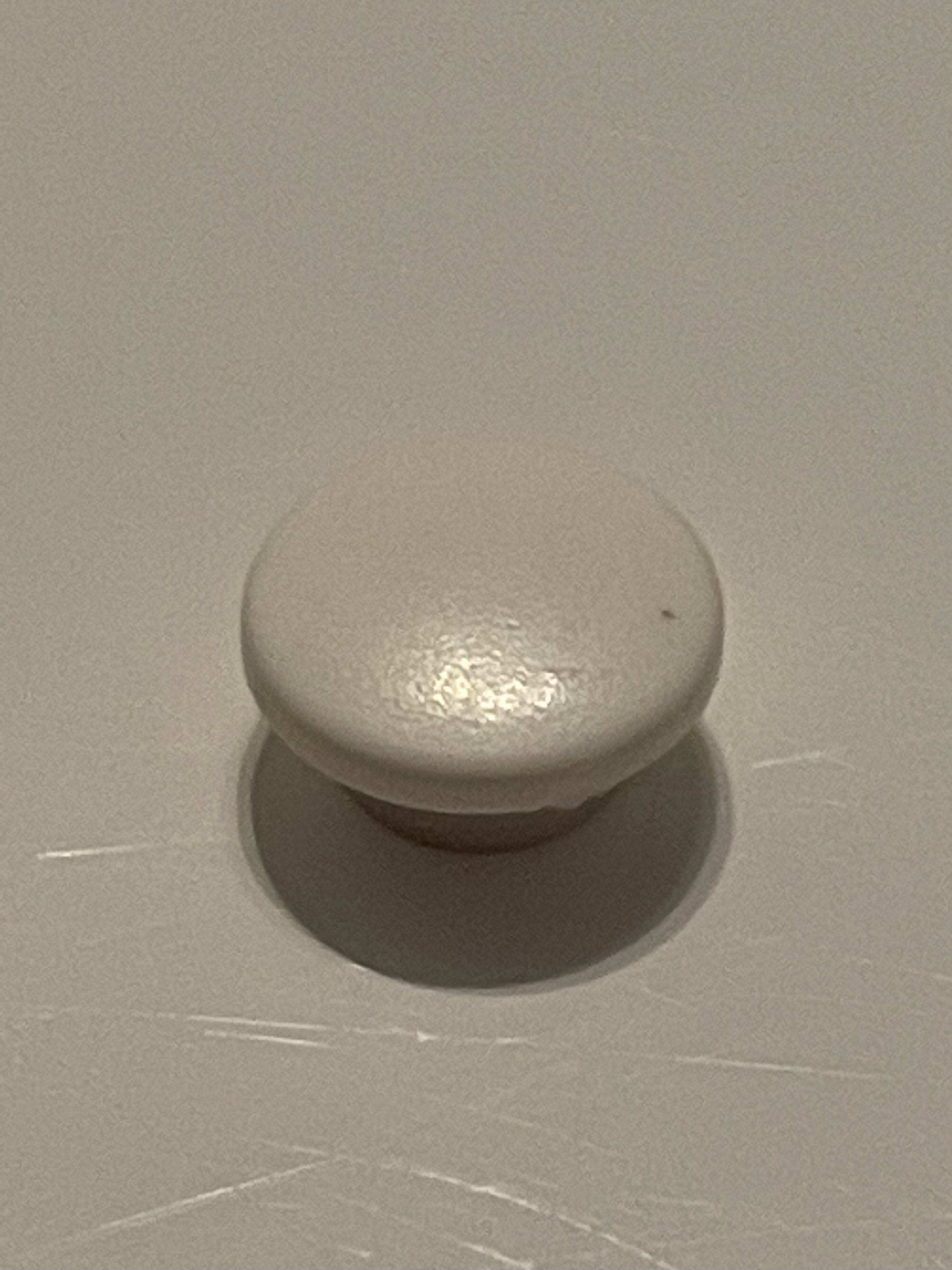

Wollte mal meine ersten Erfahrungen mit dem Elegoo Mars Pro mit euch teilen.
Als erstes sollte einem klar sein, dass Fehldrucke am Anfang normal sind und man die perfekten Einstellungen für das Resin und das zu druckende Objekt jedes Mal finden muss. Supports sind so wichtig! Anfangs landete der komplette Druck im Vat, später wurden immerhin 2 von 4 Objekten zu Ende gedruckt. Mittlerweile krieg ich das ganz gut hin ohne Probleme.
Hab mir den Drucker geholt um Teile für das Controller-Modding zu drucken, weil das Drucken-lassen auch irgendwann zu kostspielig ist.
Ich zeige euch jetzt das Original, was zu groß für mein Projekt ist
Dann den ersten Prototyp per FDM Druck:
Und zu guter letzt meinen Resin Druck:
Es handelt sich hierbei um Kappen für Drucktaster, die als Backbuttons an Controllern dienen sollen. Durchmesser beträgt 8mm (Original), 7mm (FDM) und 7,5mm (Resin).
Bin einfach nur erstaunt, welche Details möglich sind.
