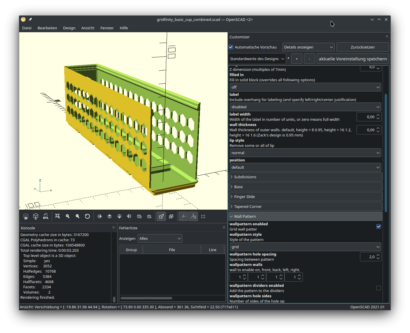

Hab ein schönes Projekt gefunden, in dem jemand die ganzen Gridfinity Varianten, auch viele Sondervarianten als parametrisches SCAD Modell nachgebaut hat.
Man kann sich sozusagen einfach die passende BOX zusammenklicken.
EDIT:
Die Files bei Github funktionieren nicht, sind noch Bugs drin.
Bei Printables gibts die funktionierenden:
Aha, SCAD - keine Ahnung wie das nun wieder funktioniert, aber ich werde mich einlesen, denn ich hab die Gridfinity schon länger auf der Liste, aber noch nie Bock gehabt, damit anzufangen.... :)
Ganz einfach,
Die Datei aufmachen und rechts im Menü die entsprechenden Einstellungen auswählen, auf kompilieren drücken und fertig 👍
