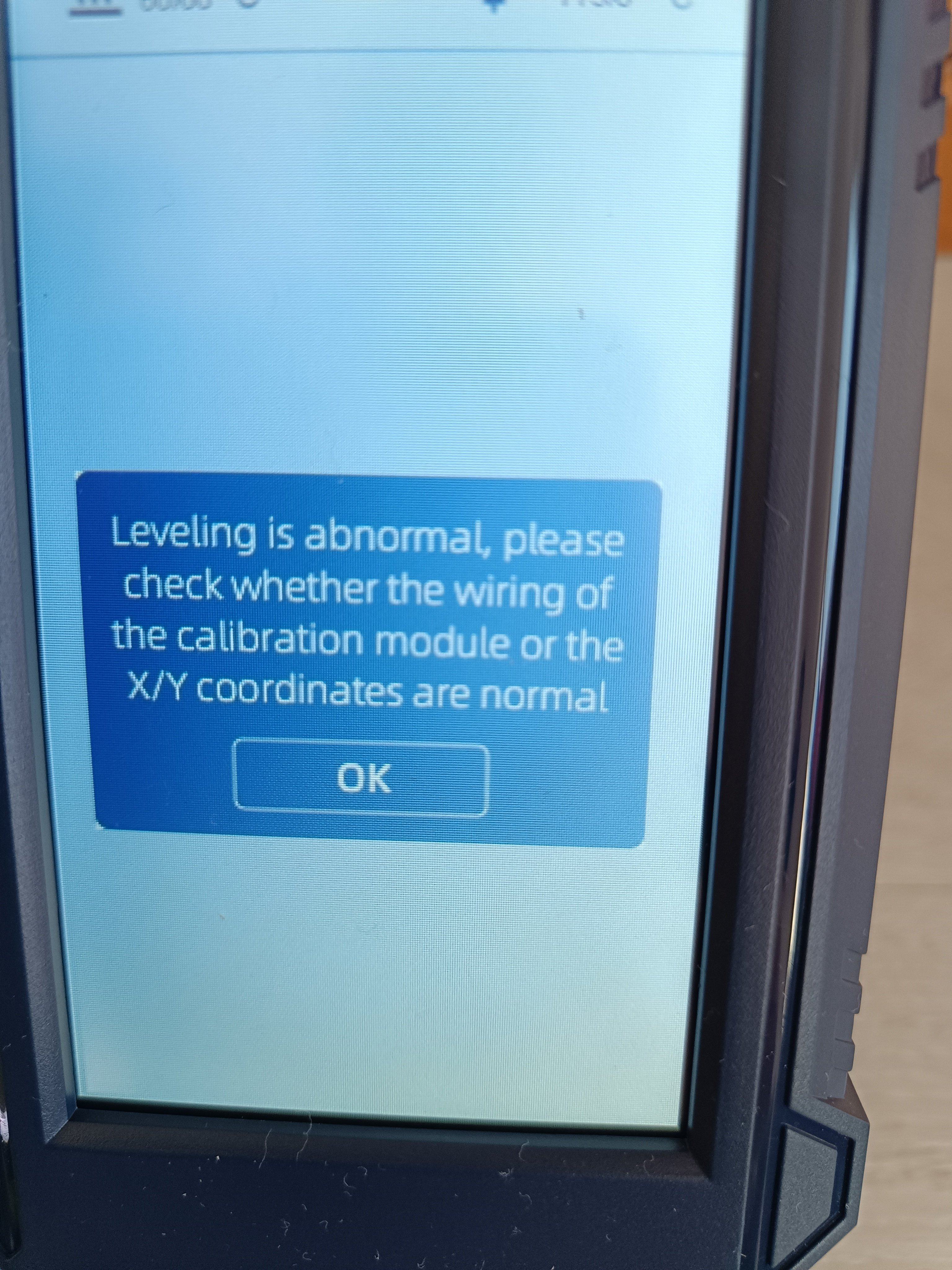

ich habe mir einen Kobra 2 gekauft und aufgebaut. Beim Autoleveling kommt beim Homing die Anzeige: Siehe Anhnag.
wie kann ich diesen Fehlerabstellen.
Danke
X Endstop überprüfen, Kabel vom Endstop prüfen? Korrekt angeschlossen?

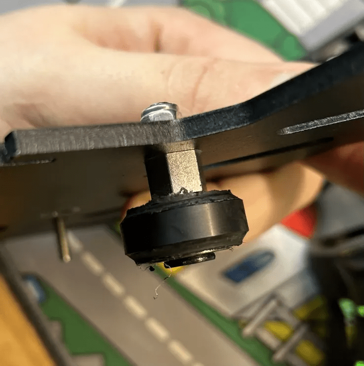

Hab herausgefunden wo das quietschen beim Ender her kommt wenn ich die Geschwindigkeit nicht reduziere. Kugellager ist eins quasi komplett fest, das zweite so halb und 2 sind noch ok. Bekommt jetzt einmal neue Wheels und zukünftig wahrscheinlich wirklich n Linear Umbau
Notfalls mal schauen ob du Metallroller anstatt dem POM Rollern bekommst. Die sollten keine Abnutzung mehr haben.

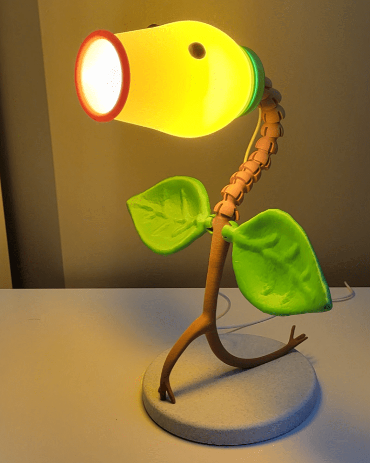

Ich möchte diese Lampe drucken :
Das bisschen ROT was dort zu sehen ist, habe ich nur in PETG hier. Ist das ein Problem ? PETG auf PLA ?
Wird nicht halten. Ist sogar eher ein Trennmittel. Wird oft als Trennschicht bei Supports verwendet.
Auch wenn ein Bambu relativ simple in der Bedienung ist, du solltest dich schon ein wenig in die Grundlagen vom 3D-Druck einlesen.

Generell ist Materialmix immer so eine Sache. Besonders wenn du doch deutlich unterschiedliche Schmelzpunkte hast. Etwas "Rest" hast du ja immer im Hotend.
PETG und PLA kann klappen, die Haftung ist aber doch sehr sehr bescheiden.
Druck doch den roten Ring einzeln und klebe ihn dann an.

Danke ich habe den Fehler gefunden, Hatte 2 Kabel vertauscht.
Leider schon das nächste Problem. Leveling is abnormal. Siehe Anhang
Hier kann ich drücken wie ich will, es ändert sich nichts. Die Nozzle drückt sich auf die Platte.
Danke
