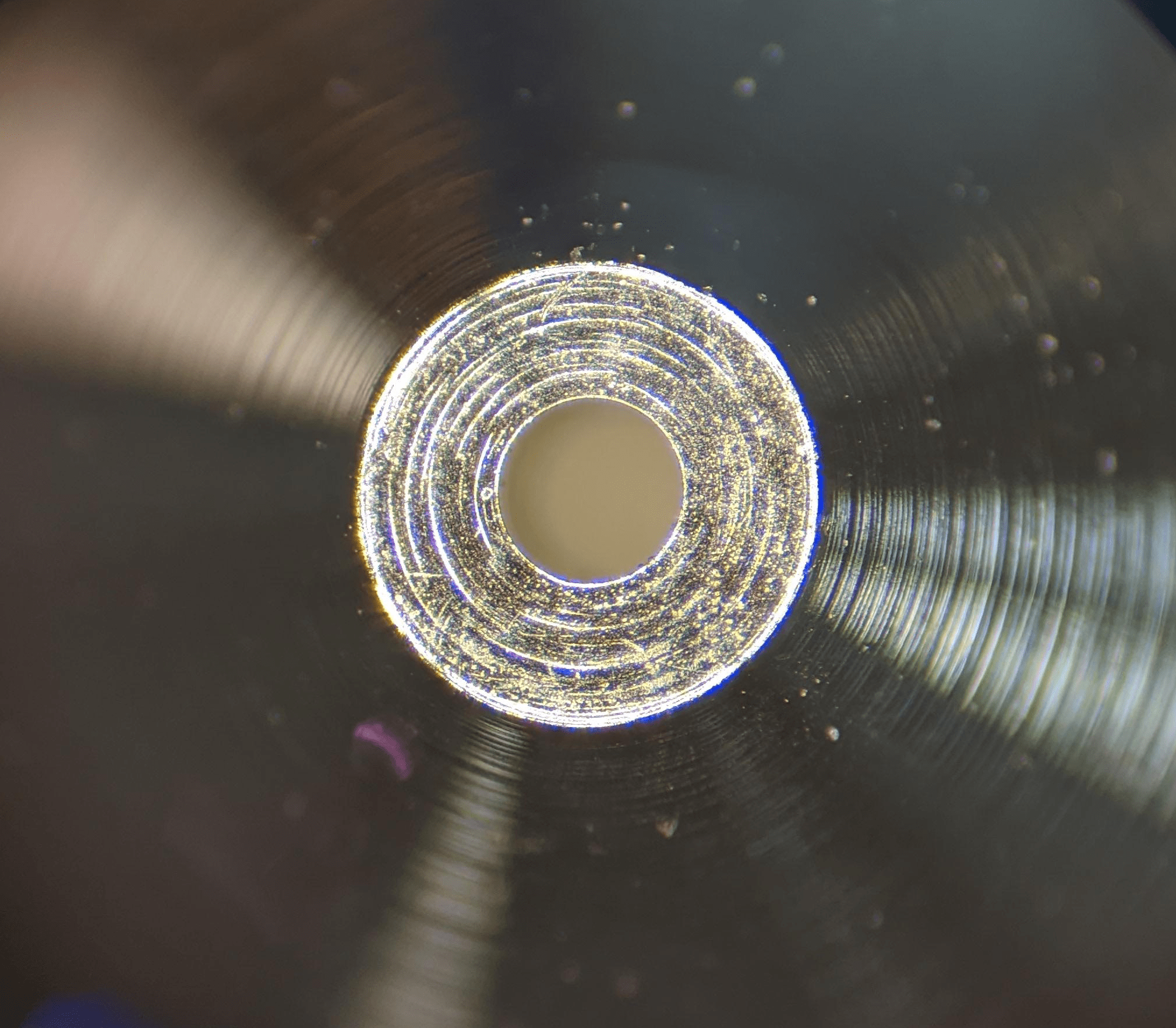

So die Mellow BiMetall Düsen sind da.
Die Austrittsöffnung ist nicht ganz optimal:

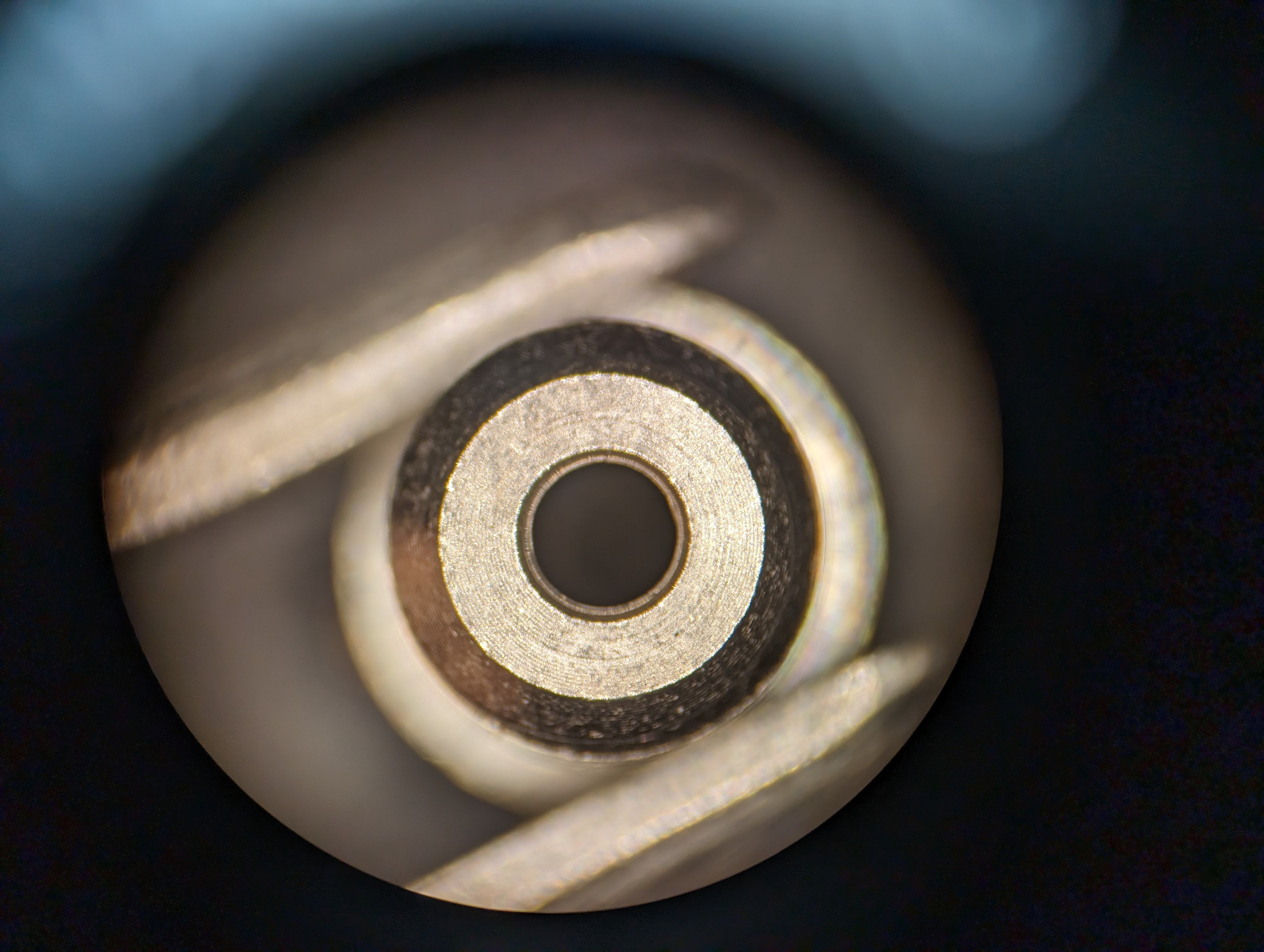

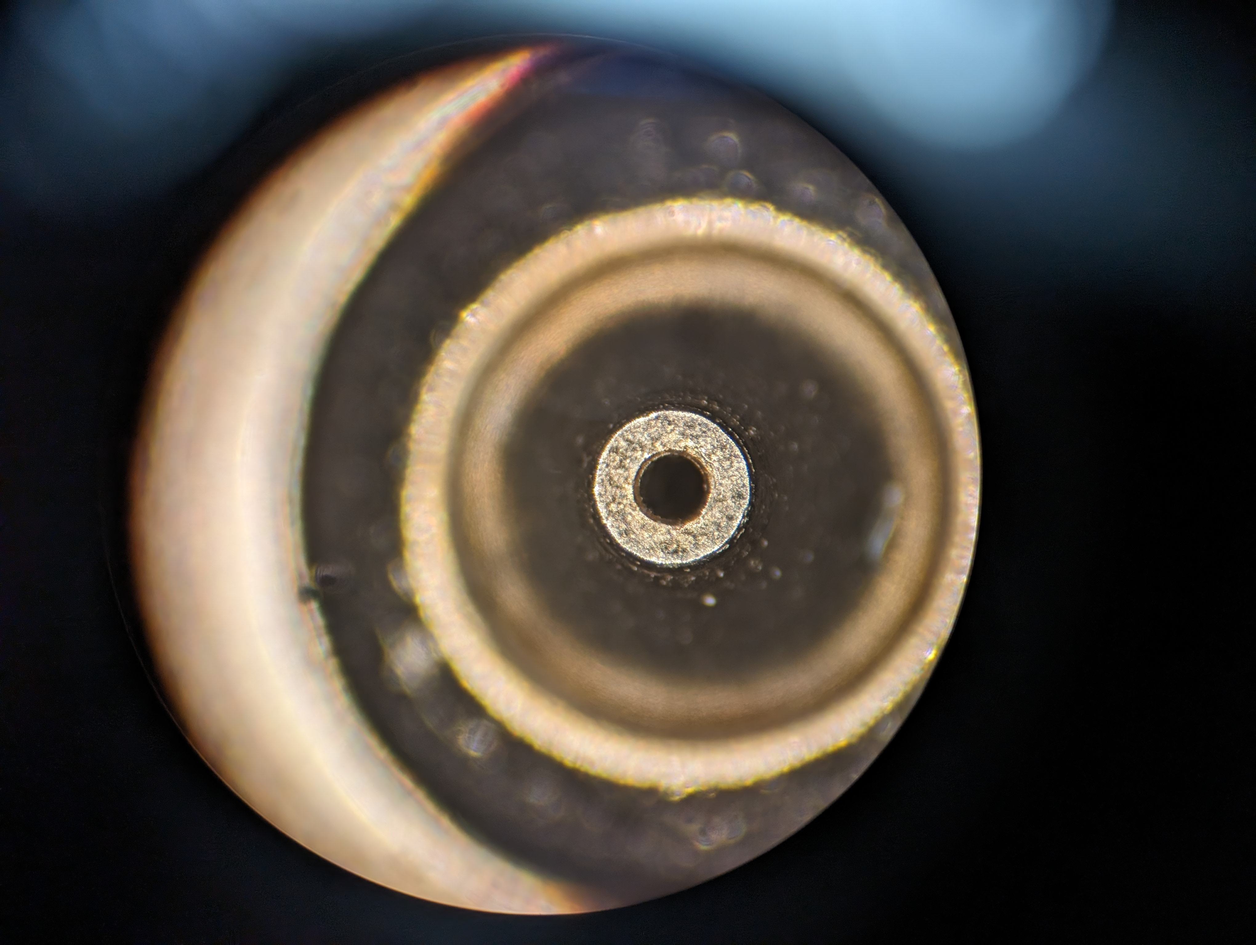

Die Rückseite sieht gut aus:
Und erfreulicherweise ist der Hartmetallteil nicht nur in den Kupferteil eingepresst, sondern auch verlötet. An den Lötzinnrückständen zu erkennen:

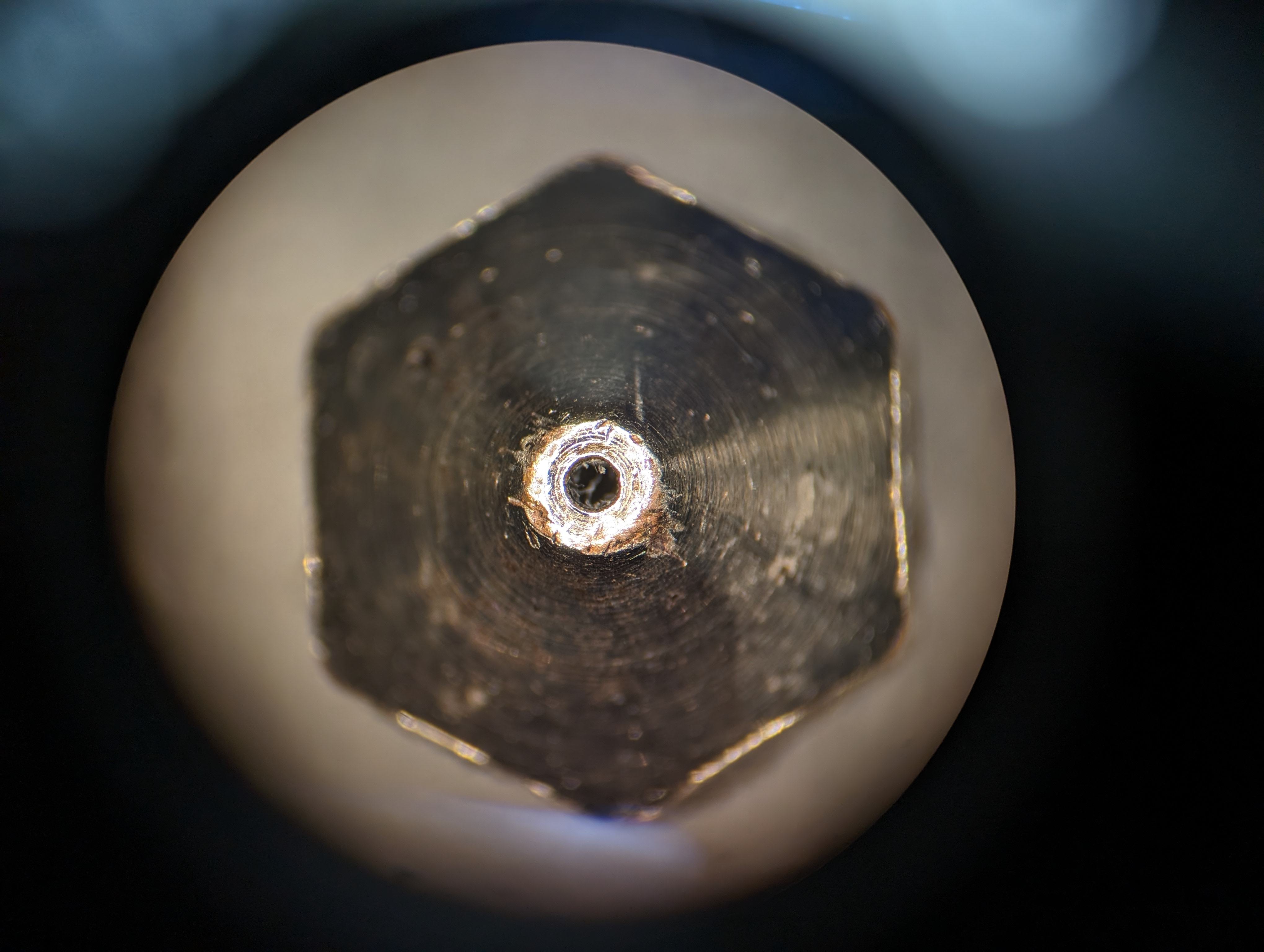

Diese Düsen sind das:

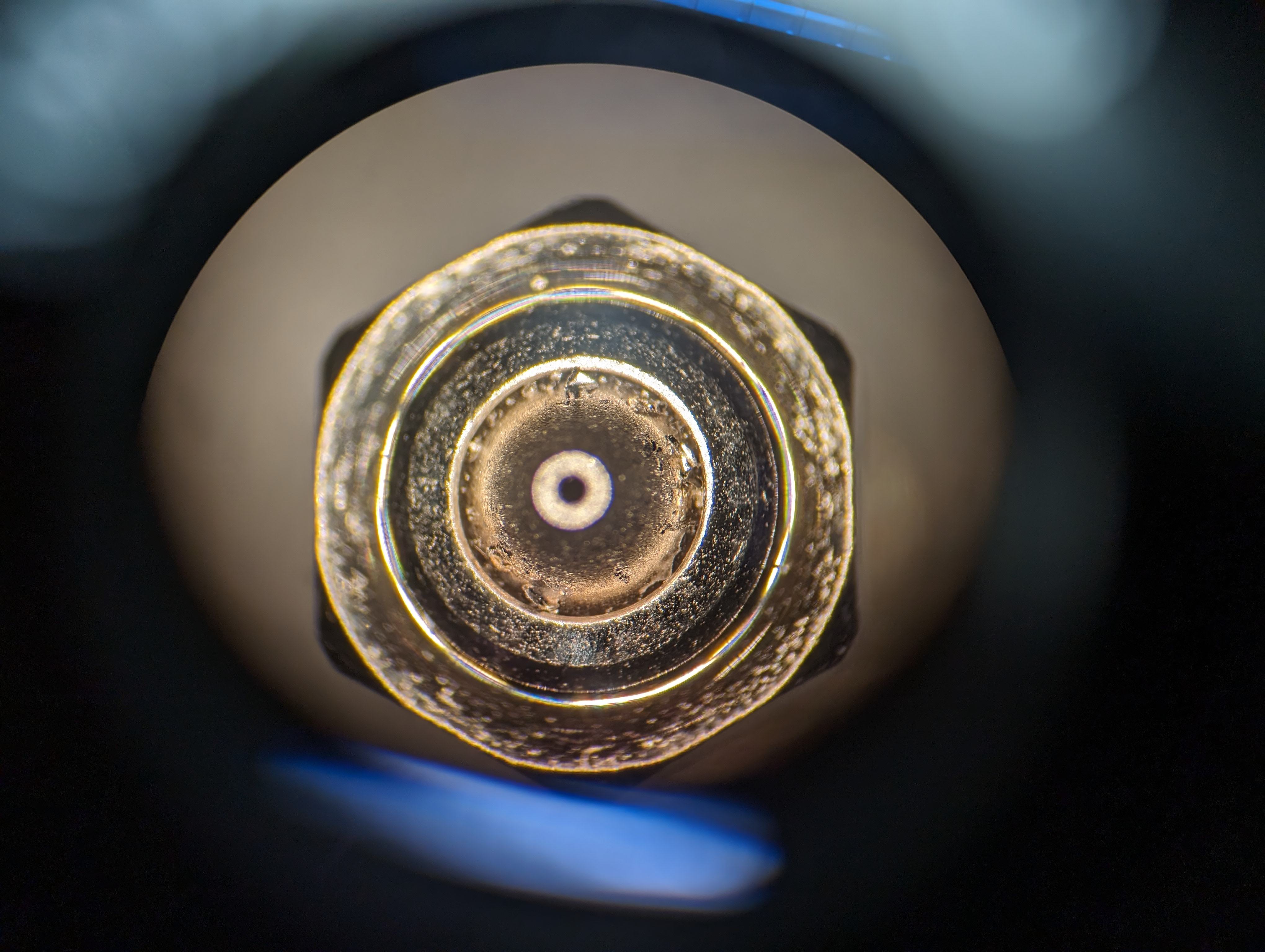

Hier mal zum Vergleich, die Brozzle (Kupfer vernickelt)
Als sie neu war:
Nach ca. 800 Betriebsstunden:
Es wurden damit keine abrasiven Materialien gedruckt! Nur normales PLA, PETG und TPU

1000 Betriebsstunden sind eher nicht drin, auch wenn das viele von euch meinten 😉
Jetzt weiß ich auch wo die bescheidene Druckqualität die letze Zeit her kam. Mit der neuen BiMetall Düse sind die Probleme direkt verschwunden 👍
