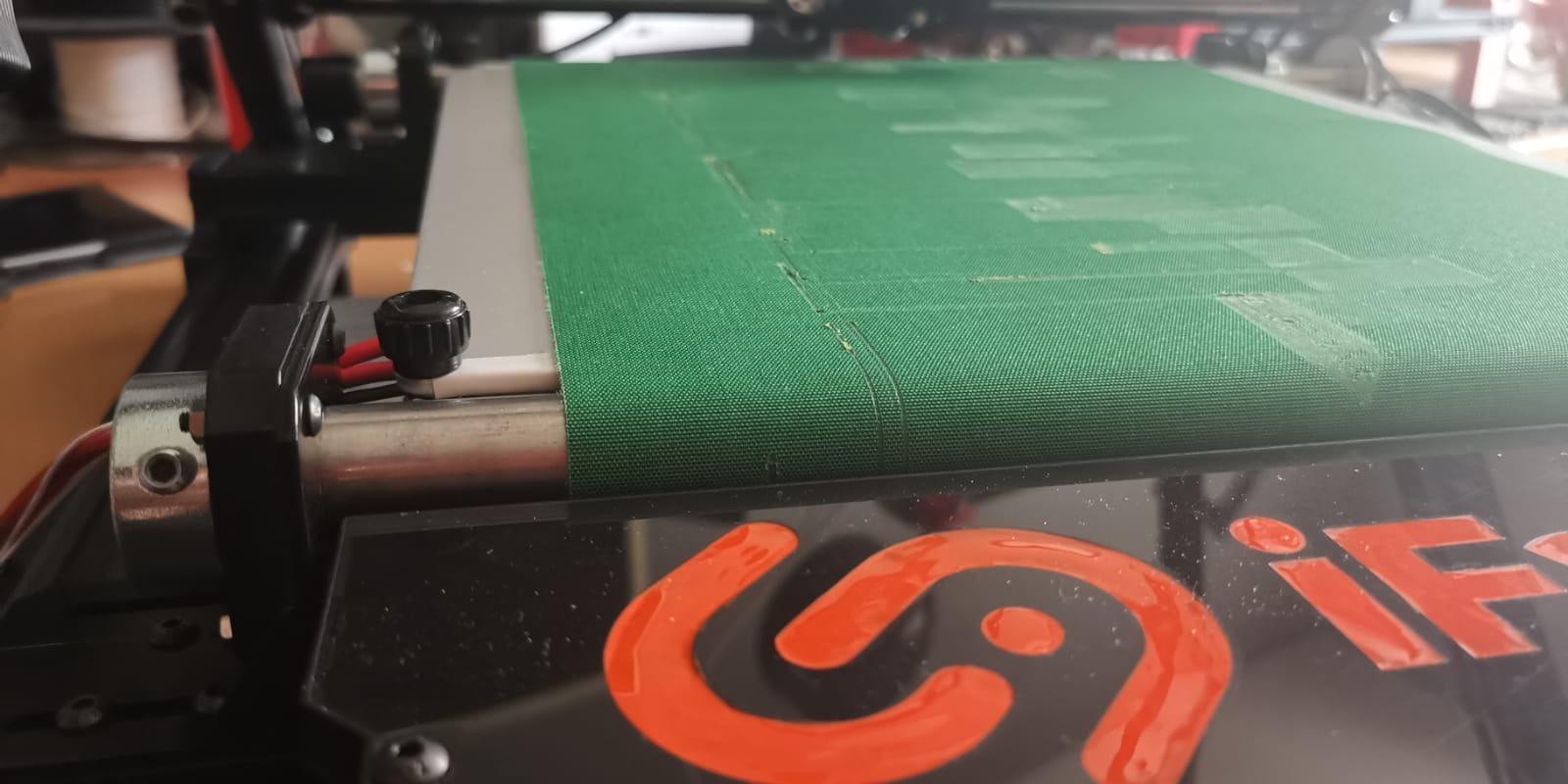

Aktuell einen Prototypen eines Belt-Druckers aus deutscher Fertigung auf dem Tisch. Mehr dazu gibts bald auf meiner Seite "https://www.facebook.com/ItsOptimiz3D" und auch hier im Forum. Richtig, richtig interessante Sache - Ich meine, man kann defacto Meterlang drucken oder eben Unendlich lange das gleiche Teil :fresse:. Ich halte euch auf dem Laufenden.
Ach he, du treibst dich also auch in diversen 3D Druck Gruppen rum... Das Bild kommt mir bekannt vor :d
Aus was ist denn das Band? Sieht wie Stoff aus?! Ich kenne das vom WhiteKnight bzw. Blackbelt eigentlich nur als PEI Sheet.
Du kannst mir da ja einfach Mal schreiben, dann gibt's Infos :d
Was das genau ist wurde mir noch nicht gesagt, aber es ist irgend ein Gewebe.
