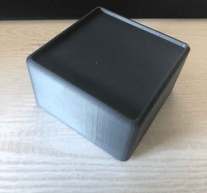

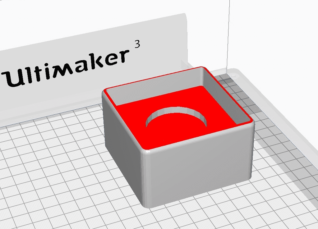

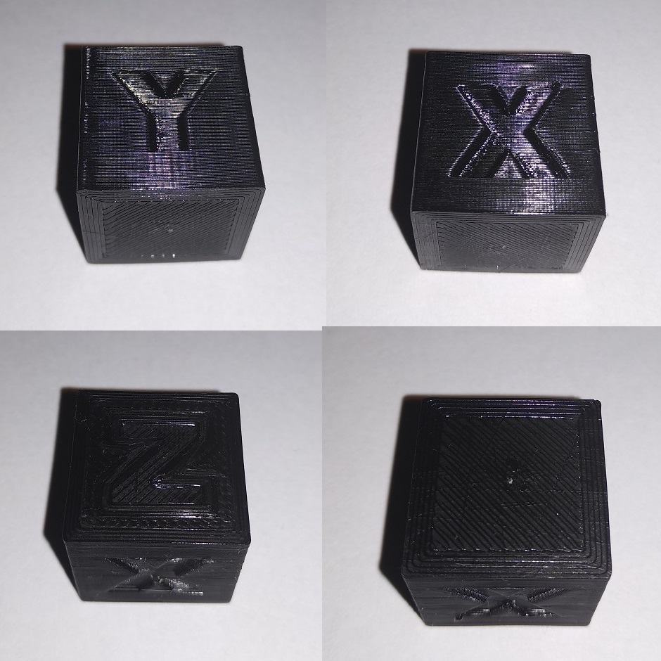

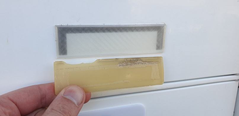

Ich hab jetzt für Gartenkrust mal ASA ausprobiert und wollte einen Untersetzer Drucken.
Meine Vorlage:
Das Ergebnis...
WTF - sowas hatte ich auch noch nie...

Fabblab oder Windows 3D Bulder und die SLT mal reparieren lassen :bigok:

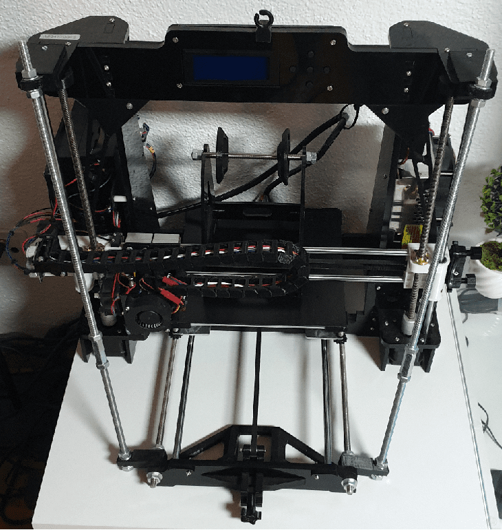

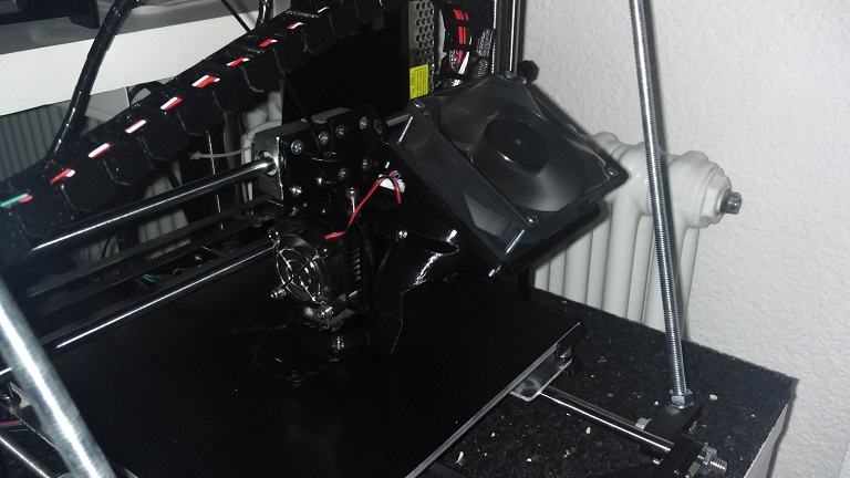

Wer mit einem Anet A6 / A8 klargekommen ist, wird sich von einem Tronxy nicht abschrecken lassen.
Sodele, mal einen kleinen Zwischenbericht über den Tronxy. Von der ganzen Sache her bin ich total begeistert.
Was mir gut gefällt:
  • Die Bauraum Größe, da sind schöne große Teile möglich.
  • Die Lautstärke, das Verfahren der X, Y und Z Achse ist nicht zu hören. Das lauteste sind die Lüfter, habe die schon ausgetauscht aber der Lüfter über dem Mainboard ist noch fällig. Der Lüfter vom Netzteil ist auch schön leise.
  • Die Stabilität, na ja wenn man gleich ein paar Zusatzwinkel verbaut macht sich das schon bemerkbar und hilft ungemein. ABER ACHTUNG , will man so was machen dann gleich beim Zusammenbau an die Nutmuttern denken. Außer man hat welche die auch nachträglich einzusetzen sind.
Was mir nicht so gefällt:
  • Die Software, da hier ein geschlossenes System zur Anwendung kommt, man kann nur über den SD Kartenslot Änderungen vornehmen die aber nicht voll in das Systemprogramm geschrieben werden. Setzt man den Drucker auf Werkseinstellungen zurück muss man seine Daten wieder neu einlesen. Abhilfe schaffen könnte das aufspielen von Marlin, das ist jetzt möglich aber ich warte mal die ersten Berichte ab. Zur Not gibt es dann ein anderes Board, da muss ich noch entscheiden was es werden soll, zur Auswahl stehen: MKS , RAMPS oder Duet WIFI.
  • Die Auswahl an Teilen die man selber drucken kann, vor allem für das Hotend. Mal sehen vielleicht kommt auch ein E3D Clone oder aber ein Mosquito Hotend zum Einsatz.

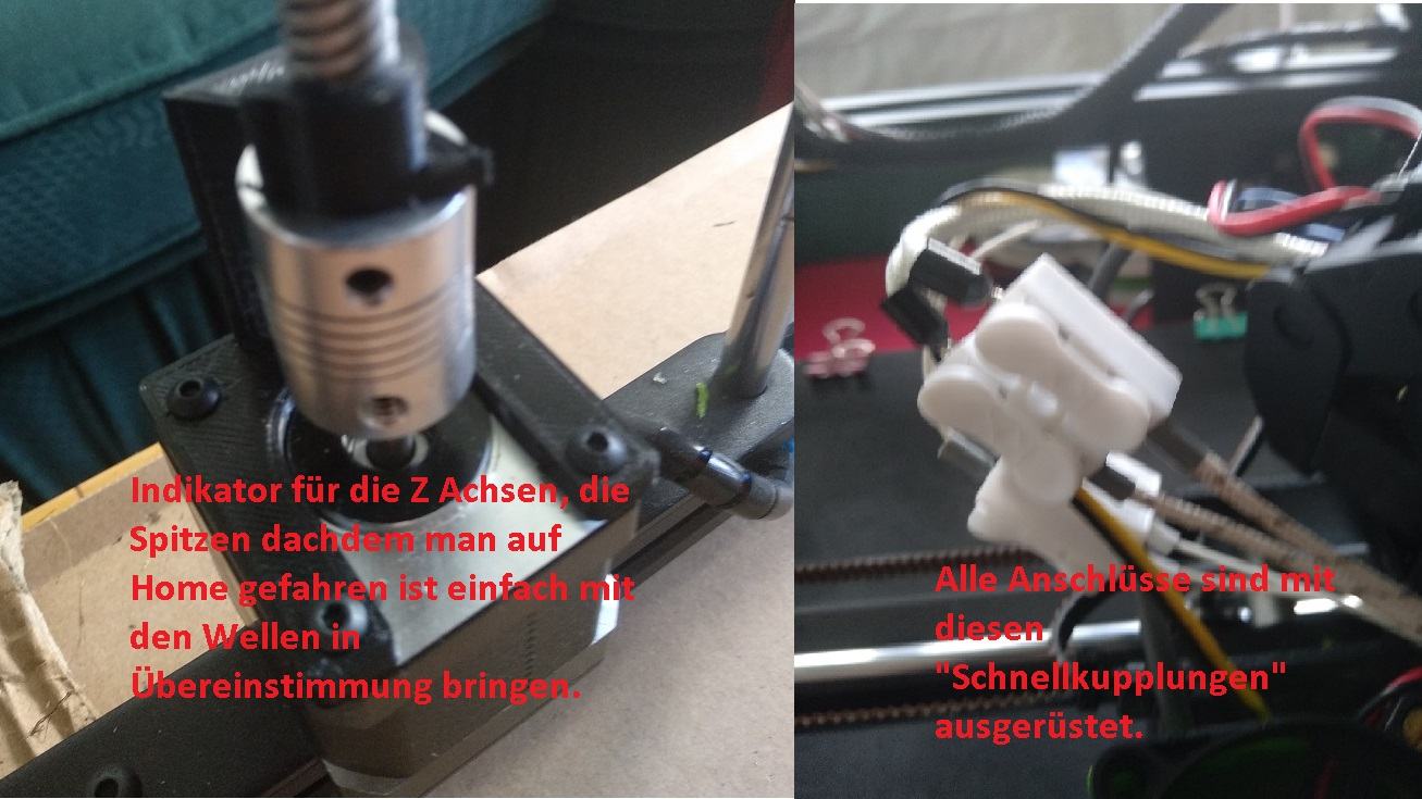

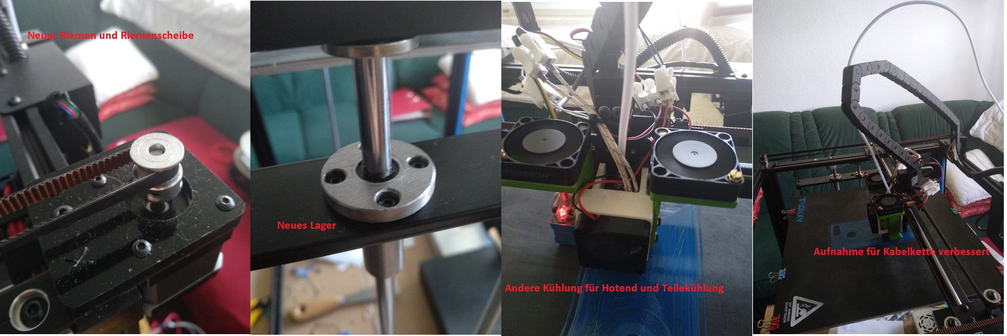

Welch Änderungen habe ich schon vorgenommen:
  • Die GT2-6mm Zahnriemen Aluminium Riemenscheibe für Breite 6 mm GT2 Riemen 20 Zähne Bohrung 5 mm habe ich ersetzt, da das eine Original schön unrund lief.
  • Der Riemen wurde auch gewechselt.
  • Eine neue Hotend Kühler Aufnahme habe ich gedruckt, die funktioniert ganz gut. Thingiverse: 4009328
  • Neue Lager für die Z Achse wurden verbaut.
  • Da ja die Z Achse sich beim abschalten der Steppermotoren verstellen kann, habe ich ein paar einfache Indikatoren gedruckt. Das funktioniert ganz gut. Einfach nach den leveln auf Home fahren und die Anzeige einstellen, beim nächsten Start einfach auf Home fahren und die Achsen wieder ausrichten.
  • Die Kabelkette anders angebracht, damit sie nicht mehr auf Riemen drücken kann.
Änderungen die noch anstehen:
  • Backslash Muttern verbauen, sind schon bestellt.
  • Beide Z Achsen mit einem Riemen verbinden um das absacken des Druckbettes einseitig zu vermindern oder sogar zu vermeiden.
  • Heizbett zusätzlich zur vorhanden Isolierung noch besser isolieren.
  • Z – Achsenträger verstärken und dadurch das Heizbett ein bisschen runter setzen, erhöht leicht den Druckraum.
  • Motorhalterungen von den verbauten Acryl Teilen auf Alu wechseln.
  • PTFE Schlauch wechseln, da kommt ein Schlauch von Capricorn dran. Dieser ist für Temperaturen bis 260°C ausgelegt und soll das Drucken PTEG OHNE Vollmetall Heatbreak ermöglichen
Mal sehen vielleicht fallen mir noch ein paar Dinge ein die man verbessern kann.

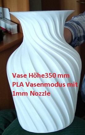

Mit dem Drucken von PLA gab es keine Probleme, obwohl das verarbeitete PLA schon in zwar geöffnete aber einfach wieder zugeklebten Beuteln war. Teilweise lag das Material schon 3 Jahre herum.
Eine Vase mit der Höhe von 350 mm oder eine Schale mit einem Durchmesser von 300 mm drucken im Vasen Modus von CURA, einfach nur geil.
Material: PLA
Drucktemperatur: 220°C
Nozzle: 1mm Durchmesser
Druckgeschwindigkeit: 60 mm/s
Layerhöhe: 0,45 mm
Flussrate: 110%

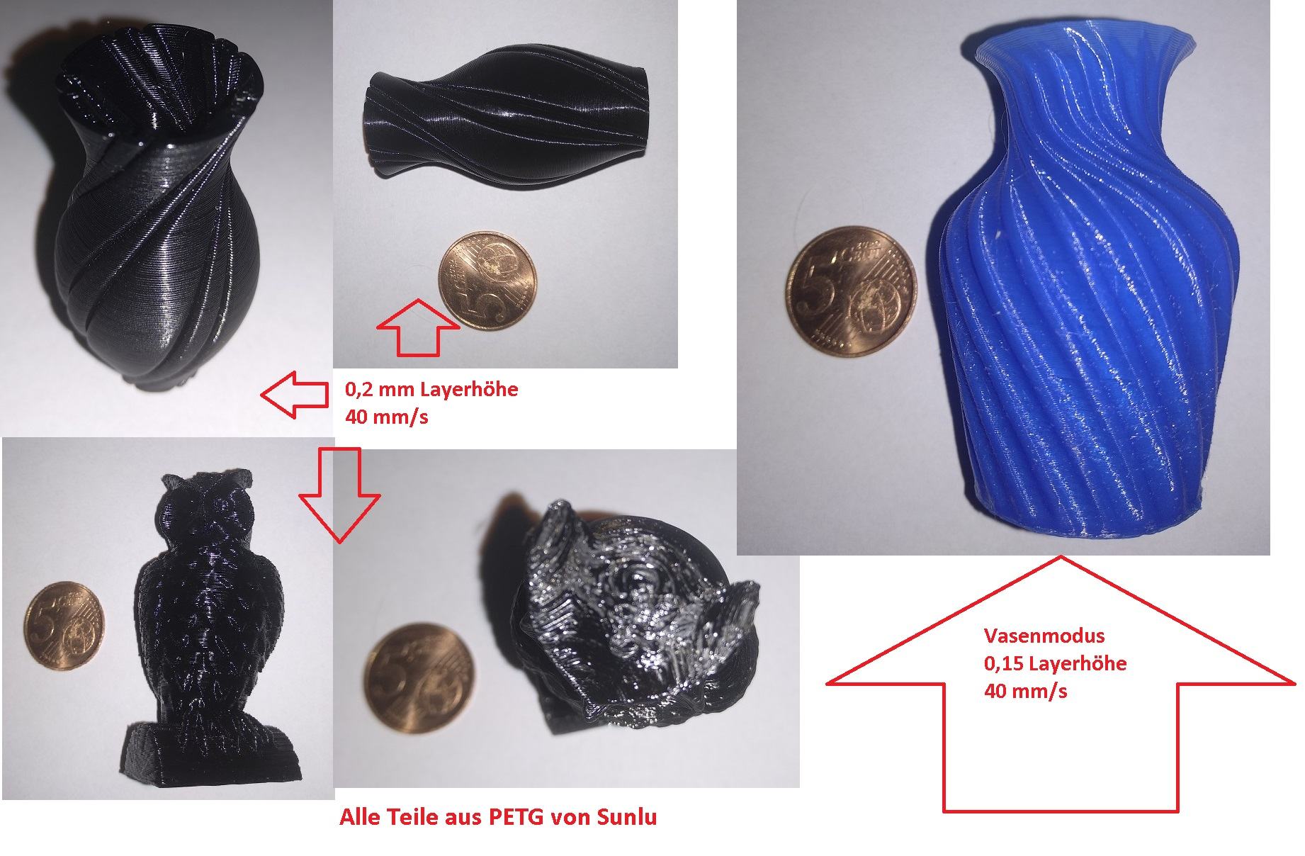

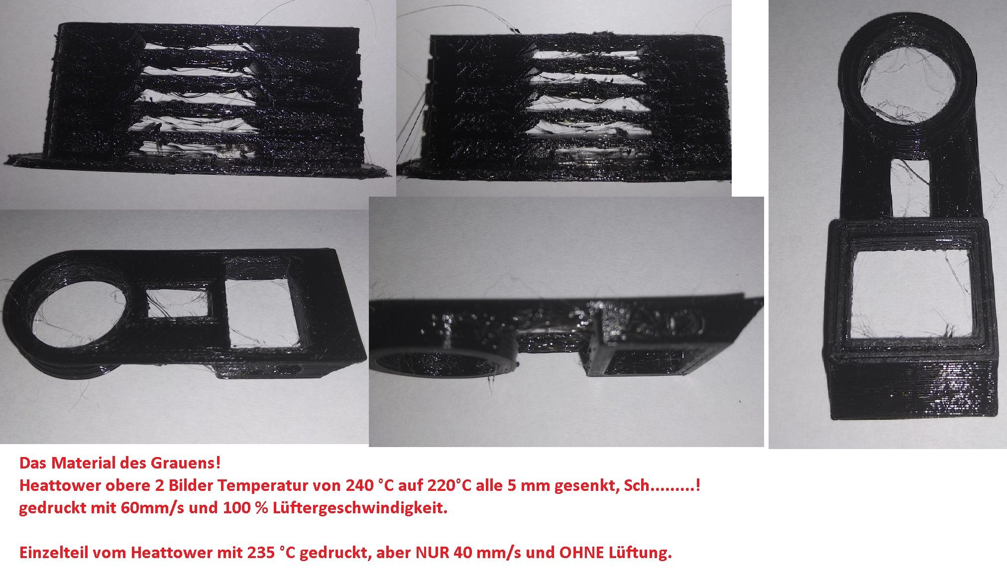

Jetzt kommt PETG oder besser gesagt „ Das Material was meine Nerven sehr arg strapaziert!“
Also zum PETG Material:
Hersteller: SUNLU
Vorgeschlagene Drucktemperatur auf der Rolle: 200°C – 220°C ( KANN NICHT STIMMEN! )
Datenblatt von SUNLU: Drucktemperatur: 220°C – 250°C
Alles mögliche probiert, aber das Material will nicht so wie es möchte. Vor dem Start mit PETG nochmal PID Tunng auf 235 °C gemacht und den Extruder neu kalibriert. Davor eine neue 0,4 mm Nozzle und ein Full Metall Heatbreak verbaut.

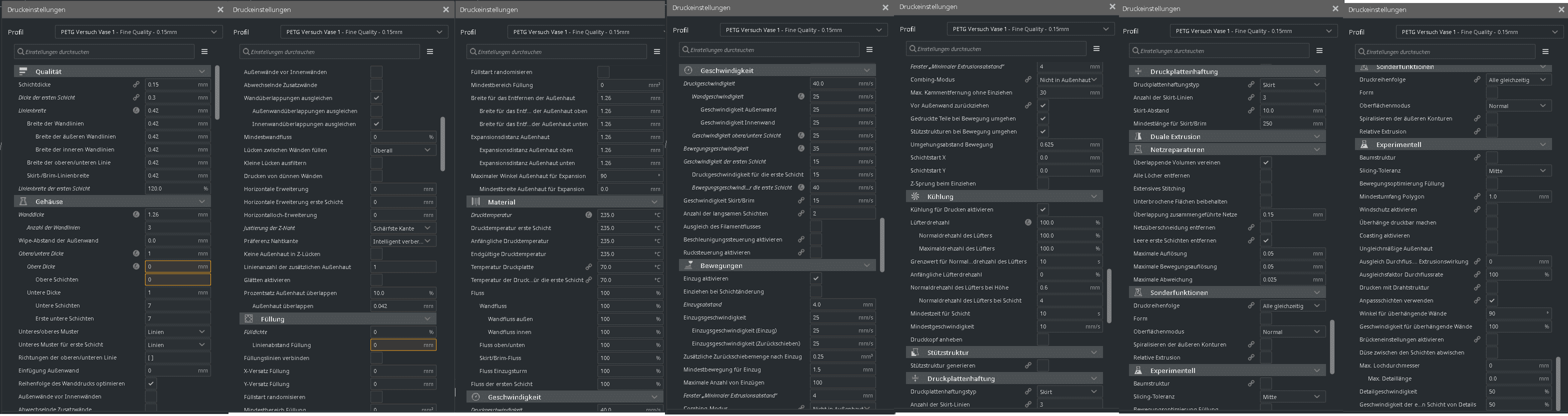

Meine momentanen Druckeinstellungen in Cura mit der ich zur Zeit Vasen und Schalen drucke, da ich nicht mit einer 1 mm Nozzle Versuche anstellen will. Erst wenn das mit dem PETG klappt gibt es die große Düse.
Hier mal ein paar Dinge die ich gedruckt habe:

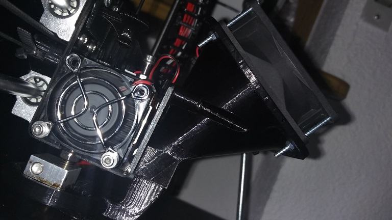

Ich habe die erfahrung gemacht das Axiallüfter zu wenig staudruck für schmale bauteilkühler bringen. Teste das lieber mal mit einer flachen schale und ein paar millimeter hoch wasser darin. Drückt der fanduct das wasser beiseite ist alles gut. Ich kann trotzdem nur radiallüfter empfehlen.
Gamer1969
Semiprofi
14.03.2017
750
@Tzk
Habe das mit dem Wasser probiert, genau unter der Nozzle ist eine kleine Vertiefung im Wasser. Da ich aber momentan PETG drucke habe ich festgestellt das es besser ist wenig bis gar kein Lüfter laufen zu lassen.
@all
Da mir die Druckergebnisse nicht zusagten habe ich mal von ganz vorne begonnen.
  • Software neu aufgespielt, direkt vom Hersteller.
  • X, Y und Z Achse neu kalibriert
  • Extruder neu kalibriert
  • PID Tuning durchgeführt und das Ergebnis zusätzlich im Startcode bei Cura eingesetzt.
  • Das Vollmetall Heatbreak rausgeschmissen und wieder durch das normale ersetzt
  • Bei diesen Umbauten auch gleich die Backslash Mutter verbaut.
Ergebnis:
Material: PETG
Drucktemperatur: 230°C
Layerhöhe: 0,2 mm
Einzugsabstand: 4 mm mit 45 mm/s
Lüfterdrehzahl: 0 %
Ist noch nicht perfekt aber schon mal ein Anfang. Jetzt druckt er gerade mal ein 8 Stunden Druck. Sollte das funktionieren kommt der 24 Stundendruck als Stresstest.

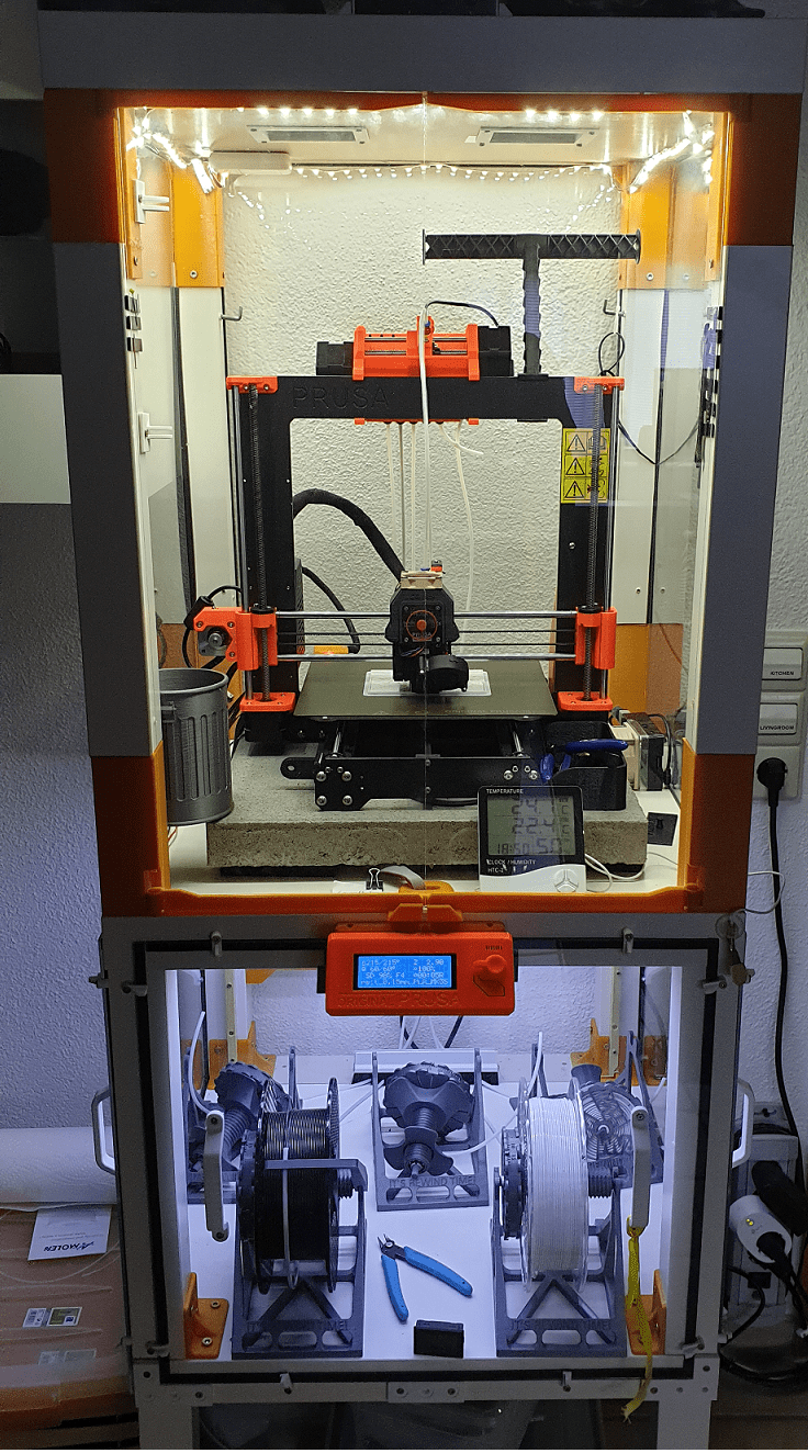

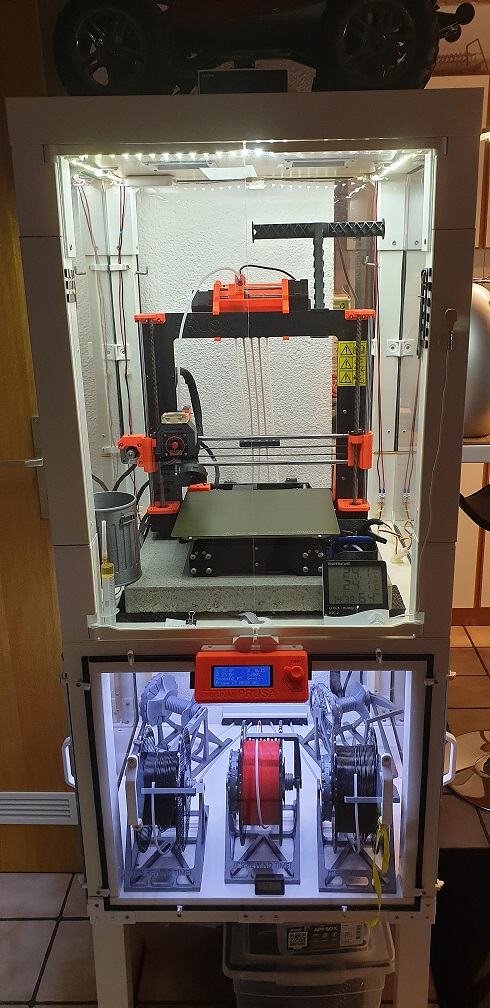

Hallo zusammen,
ich bin schon seit langem stiller Leser in diesem Forum :-) Aber dieser 3D-Druck Teil gefällt mir und hat mein Interesse geweckt, da ich selbst dieses "Hobby" verfolge.
Angefangen habe ich mit einem Anet A8 um mal in die 3D-Druck-Welt hineinzusehen. Und ich muss zugeben, dass es mir großen Spass bereitet. Nachdem dann der Anet A8 genug Upgrades hinter sich hatte und ich mehr wollte musste was Neues her.
Der Anet A8 war ein super Einsteigerdrucker um die ganze Materie mal näher kennenzulernen und die Druckergebnisse waren auch nicht schlecht.
Nachdem dann was neues her musste hatte ich mich für einen Prusa MK3S entschieden. Von dem bin ich bis heute noch sehr begeistert (y)
Zum Staubschutz steht der Drucker hinter Plexiglasscheiben und die Geräuschentwicklung wird dadurch auch etwas gedämmt. Liegt aber hauptsächlich an der Betonplatte und dem Gummi darunter.
@Gamer1969 : Was Tzk zwecks den Radial und Axiallüftern geschrieben hatte, da kann ich nur zustimmen. Ich hatte den Anet A8 mal auf einen Axial 8cm Lüfter umgerüstet für die Bauteilekühlung... Aber der aufgebaute "Luftdruck" durch den Axiallüfter war bei weitem nicht so gut wie mit einem x-beliebigen Radiallüfter, woraufhin ich zum Standard zurück gewechselt hatte.
Was die PETG Drucktemperatur angeht, da fahre ich für die erste Schicht 240°C Extruder und 85°C Druckbett und ab der zweiten Schicht dann 250°C / 90°C. Lüfter springt erst ab der 4. Schicht an mit 50%.
Vielleicht hilft dir das um deine Drucke zu verbessern.

Weia druckt ihr PETG heiss... Ich drücke das bei 225 und 50-60mm/s sowie 230° bei 100-120mm/s raus. Kühlung 35% Standard und max. 75%. Bett bei 80°, passt. PETG kann Kühlung schon ab, man muss nur aufpassen das die Layer haften und das Bauteil nicht warpt.
Das erste Video bestätigt ja das was ich gesagt habe. Selbst mit dem Strömungsausrichter hinter dem Lüfter kann ich das trotzdem nicht empfehlen, man überlege sich mal was der ganze Käse wiegt und wie groß das ist, wenn das am Druckkopf hängt. Einfach einen 5015er und gut ist. Leichter, kleiner, effektiver. Und wenn man das nicht mag, dann 3510 oder 4010er und fertig. Gibt da so schöne Lösungen wie das hier:
Das zweite Video:
Joa, kann man machen. Wobei natürlich immer die Frage ist was sinnvoll an Geschwindigkeit gefahren werden kann. Nützt ja keinem was wenn da zwar 800 auf der Uhr stehen, das Druckteil aber aussieht wie hulle. Von daher sollte man sowas immer als Machbarkeitsstudie sehen... Effektiv drucken wird man mit dem Teil trotzdem "nur" bei 200-300mm/s.

Ich fand das Einhausen wichtig, da mein Anet das nicht hatte und sich immer wieder eine schicht Staub abgelagert hatte... das war nicht zum Vorteil.
Mit den Lüftern ist es so eine Sache wie du schreibst.
Bei mir sah der Umbau dann so aus an meinem Anet:
Ich bin aber dann wieder zurück auf einen Radiallüfter. Jedoch hatte ich den Originalen von Anet entfernt und mit dem Titan Radial Lüfter 50x50x15mm B5015M12B DC 12V 4500 U/min 36dBA Kugellager umgestiegen. Der war dann sehr viel Leiser! (Hab grad in der Bucht graben müssen was das für ein Lüfter genau war).
Das ganze Paket mit dem 8cm Lüfter war trotzdem einfach zu gross und wuchtig, weshalb ich mich wieder dagegen entschieden hatte.

Vom 80mm Lüfter abgesehen ist eine weitere "Sünde" die Kabelkette. Wenn man sowas schon verwendet, dann auch bitte mit für Schleppketten zugelassene Kabel. Du wärst nicht der erste bei dem die Originalkabel in der Schleppkette eine rissige Isolierung bekommen und dadurch einen Kurzschluss verursachen. Also entweder Schleppkette weglassen oder direkt gute Kabel verwenden.
Und ja, ich weiß das die schick aussehen ;)

Die Schleppkette war für den Anet ein nettes Helferchen um die Kabelmassen in den Griff zu bekommen. Nochmal würde ich das aber auch nicht machen. Ein Textilschlauch zur Ummantelung wie beim Prusa MK3S ist mehr als ausreichend. Und die Handhabung ist bei einem Kabelbruch oder beim ziehen von zusätzlichen Kabeln eine wohltat. Da war die Schleppkette ein echter Nachteil.
Aber du weisst ja wie das am Anfang ist von einem neuen Hobby... da will man alles verbessern und verbauen was man so im Internet findet :giggle:
Den Anet habe ich letztes Jahr an jemanden in meinem Ort verkauft. Der hat den wohl für ein paar Projekte für sein Abitur gebraucht. Ich habe in meinem Portfolio nur den Prusa MK3S stehen.

Ich hab meinem Drucker-Tower ein neues "Aussehen" verpasst und die Verkabelung aufgeräumt. Wichtig war mir da eher, dass die Farben der Druckteile nun zu den der Ikea Tischen passt. Ein anderer wichtiger Punkt war die Druckorientiertung der Teile. Da hatte ich am Anfang einen Fehler gemacht da ich die Verlängerungen stehend gedruckt hatte, anstatt liegend. Nun ist das korrigiert und hält sehr viel besser. Und der Optik ist nun auch genüge getan :-)

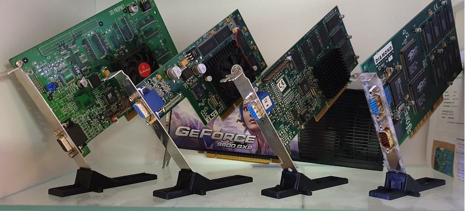

Grafikkartenhalter für die Vitrine: Link: GPU Stand Single
