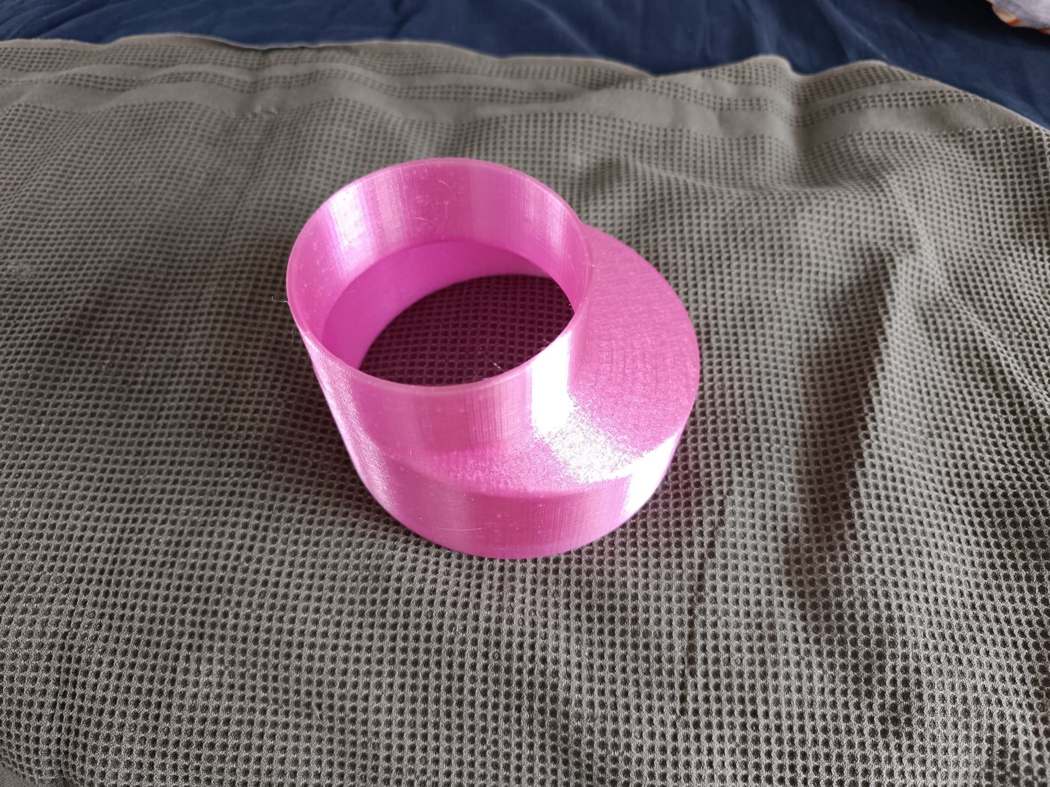

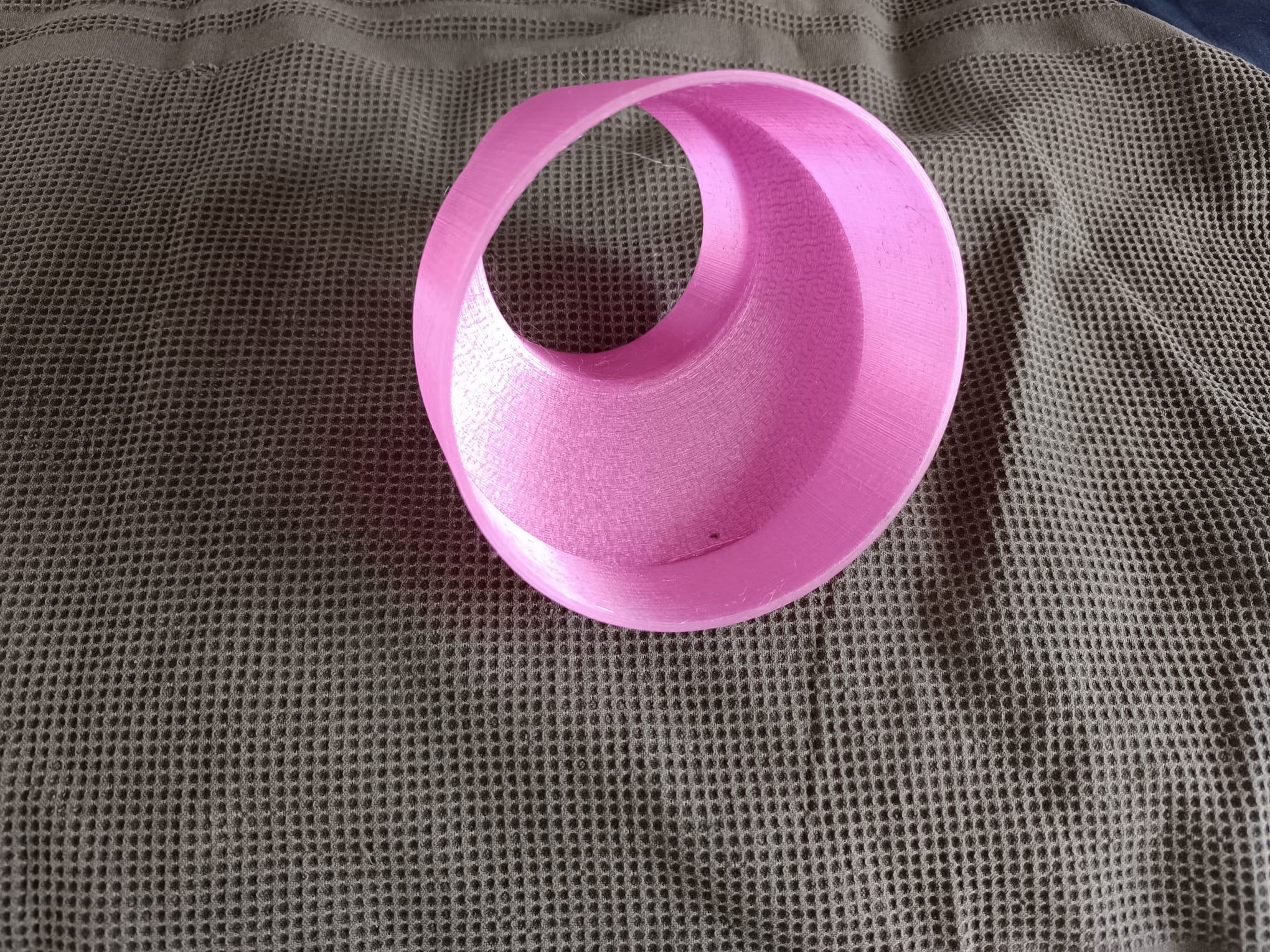

Welche Winkel, also Steigungen von Wänden auf der Unterseite, lassen sich mit 0,4er Düse (0,45mm Breite) und 0,2mm Layerhöhe noch sinnvoll drucken?
... also 30° hab ich recht sauber hinbekommen (sind sie nur auf der flachsten Stelle weil Rund...), ist bestimmt aber auch eine "freundliche" Geometrie.
45grad geht auch noch immer Recht gut. wenn ich was konstruiere dann versuche ich immer 45grad Winkel zu nutzen damit ich keine stützen brauche.
bei Bohrungen nehme ich auch immer eine 90grad spitze weil dann braucht man auch da keine stützen. Es sei denn es ist eh nen durchgangsloch
Ja ok stimmt schon der Winkel kann ja immer aus zwei Richtungen betrachtet werden 😅
Ja mit dem Bambus bekomme ich auch 60° bzw 30° noch gut hin. glaube das war aber auch schon echt das Limit was noch gut geht.

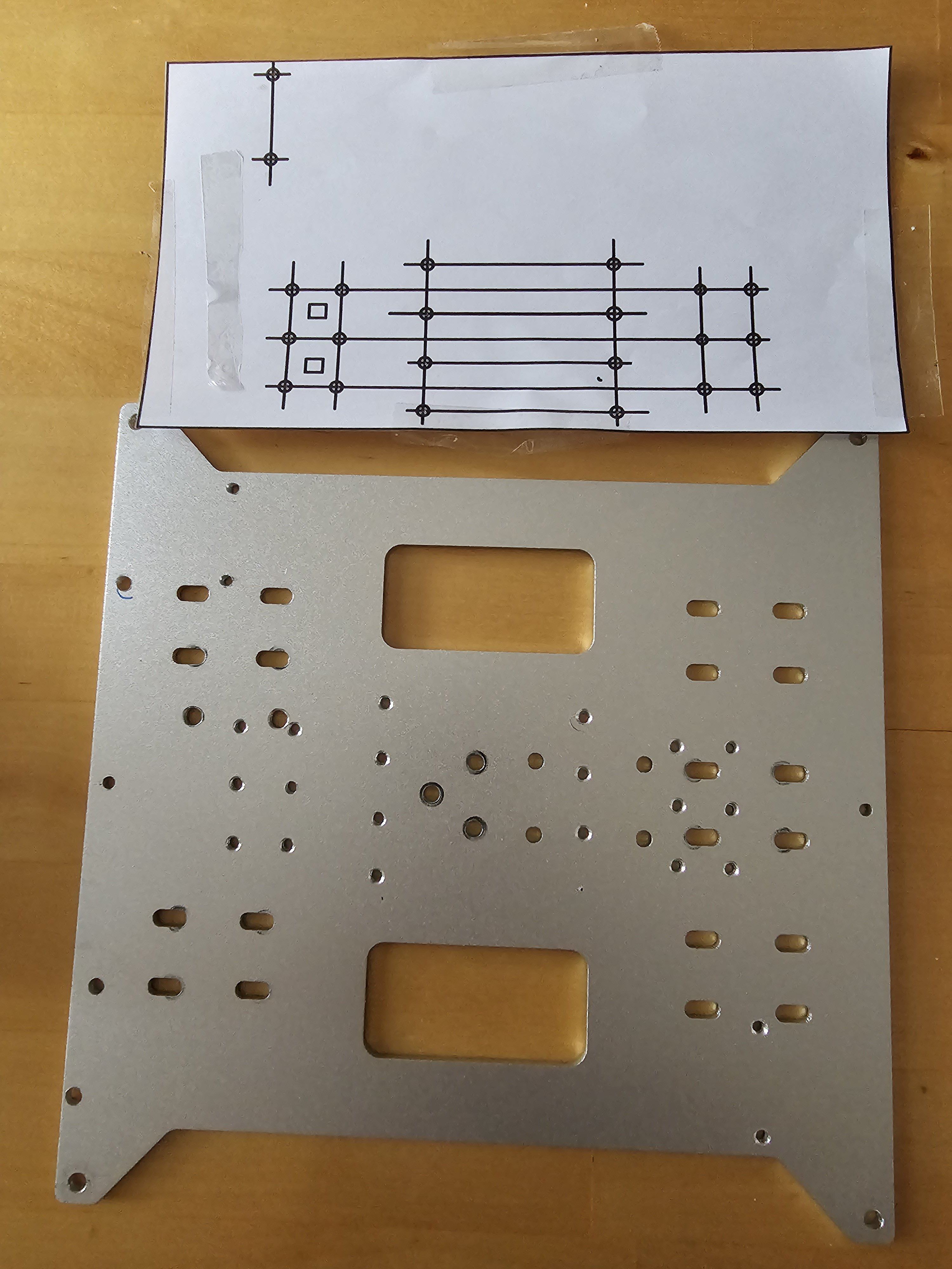

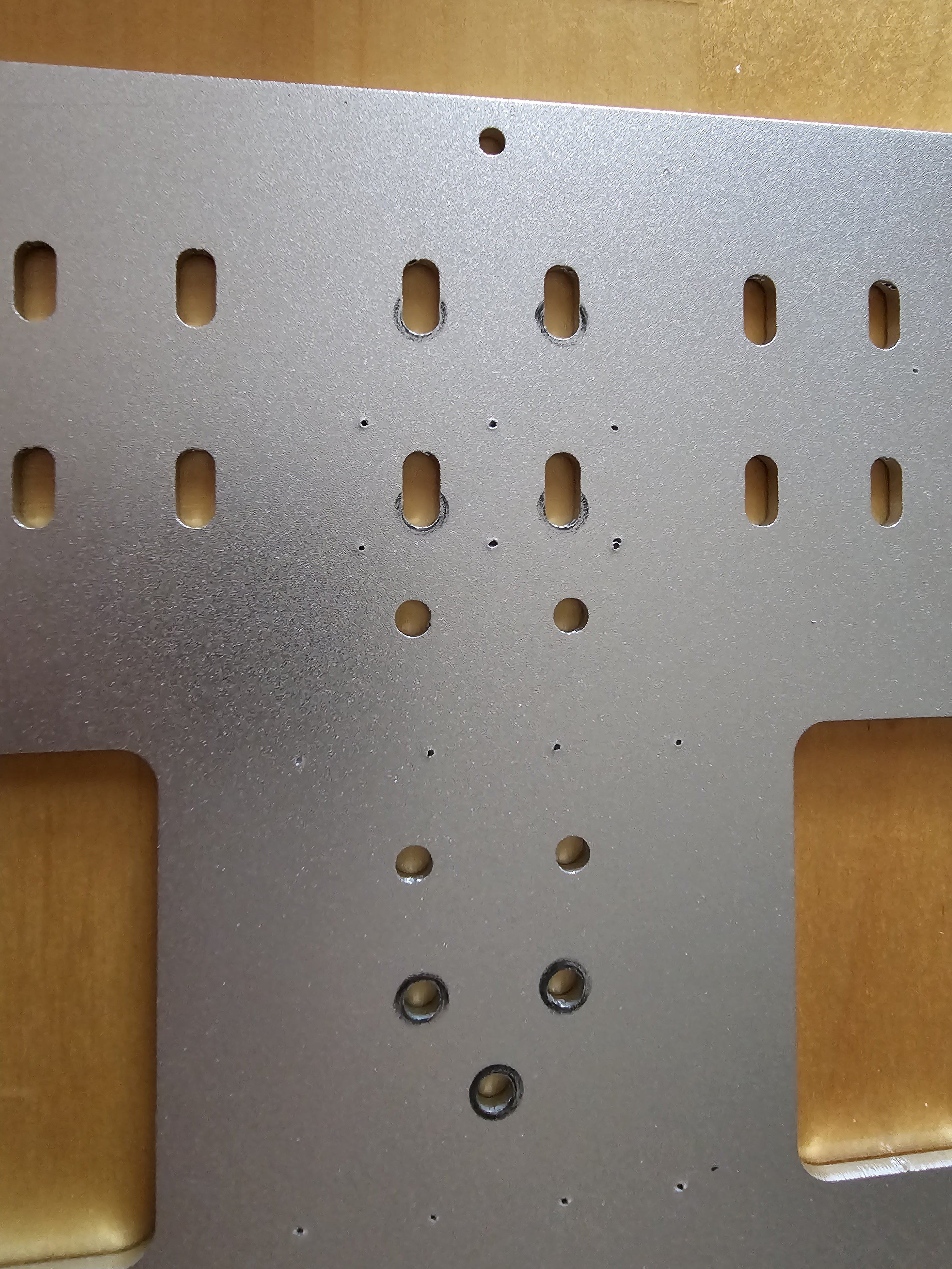

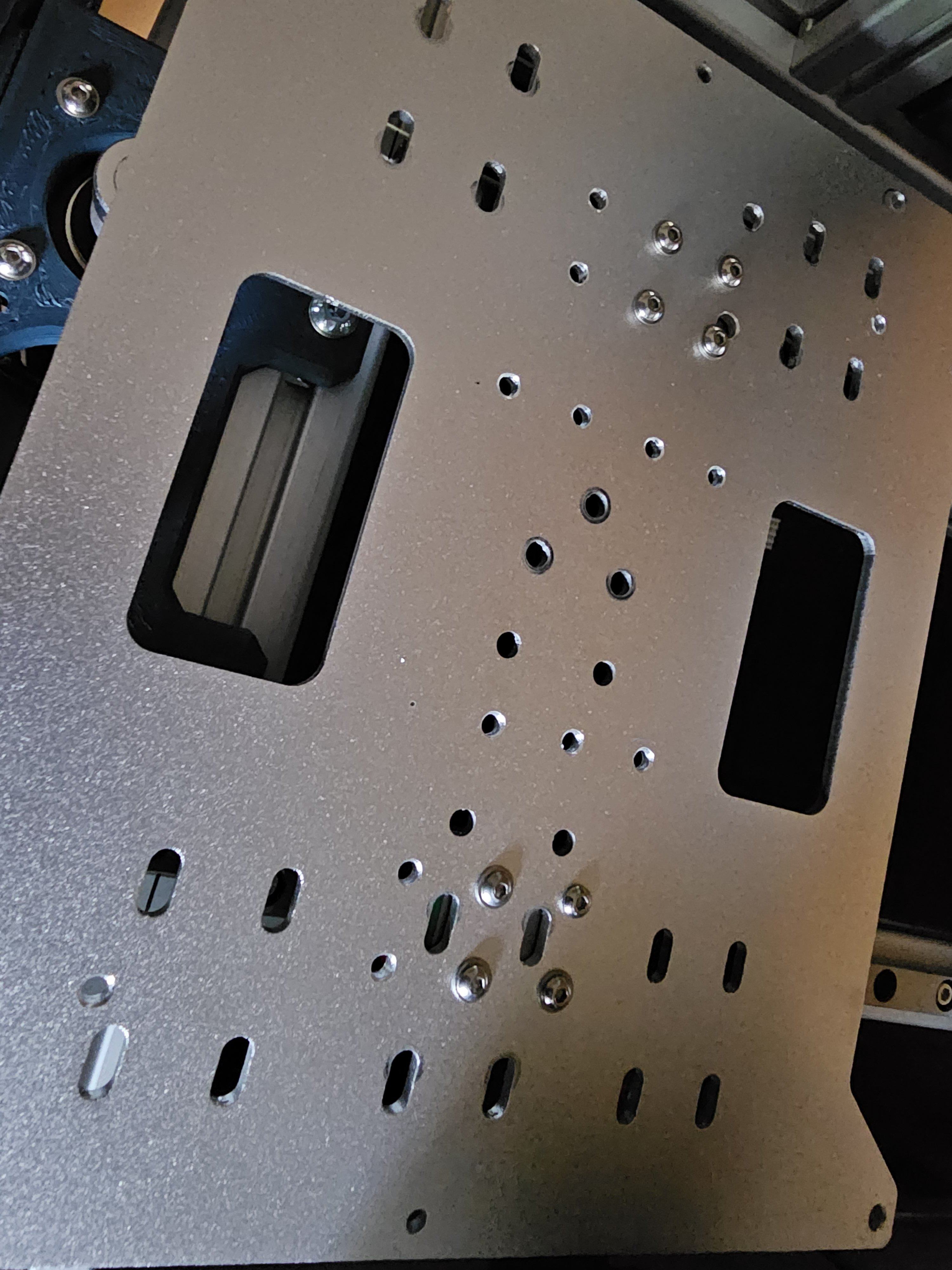

Ich dachte ich stelle hier mal kurz einen Beitrag ein mit dem Titel: "Noob modifiziert sein Druckbett".
Ausgangslage: Ein Mensch mittleren Alters mit wenig Werkstattausstattung möchte gerne das Alu-Druckbett seines Anycubic I3Mega für den Umbau auf einen (Frankenstein)-Voron Switchwire anpassen. Er ist mittelmäßig handwerklich begabt, aber auch nicht die dunkelste Kerze auf dem Christbaum.
Herangehensweise:
Modellierung des Druckbetthalters:
Erstellen einer Schablone der neuen Bohrlöcher:
Aufkleben der Schablone. Einkerben mit einem Hammer und einem Nagel (das sollte jeder haben):
Bohren und entgraten:
Und nun die Frage? Paßt es?
Jepp, alle Löcher mit 3.3 mm gebohrt, damit der Nebbo etwas "Spiel" hat...
Grüße, fp483
P.S. Bei allen Profis des metallverarbeitenden Gewerbes entschuldige ich mich für die Hausfrauen-Berabeitung;-)
