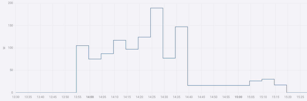

Ich um ehrlich zu sein keine Ahnung was der Trident effektiv verbraucht. Hab es noch nie gemessen. ^^
Bin aber gerade was am Drucken und habe laut Klipper nach einer Stunde eine AVG Leistung auf dem Heizbett (105°C) von 15%... Verbaut ist ein 650W Heizbett. Wenn das stimmt wären das nur ~100W. (Wie gesagt, das Bett ist auch isoliert.) -> Vll kann @fp483 mal schauen ob die Angabe in Klipper grob zu seiner Messung passt.
In dem Fall rechnet sich ein extra Drucker natürlich noch viel weniger.

Die Drucker brauchen hauptsächlich beim Aufheizen Strom. Das Temperatur halten braucht wesentlich weniger.
Das stimmt zwar, aber je höher die Temperatur die gehalten werden muss, desto mehr Strom wird auch zum Halten gebraucht.
Hab ja auch ein Shelly am Drucker und da sieht man dann klar (exemplarisch, die genauen Werte hab ich nicht zur Hand), 40° braucht fast nix, 60° sind dann schon 40W und bei 90° sinds dann schon 100W.
Ich glaube da ist zuviel delay zwischen Anzeige shelly und Anzeige klipper. Ich hab den shelly noch nicht in klipper integriert. Zudem kommt im Betrieb ja auch noch die Heizleistung der Hotends hinzu.
Im MIttel hab ich beim v0 im eingehausten Drucker und isoliertem Bett bei 256°C ASA und 108°C Bett eine mittlere Leistung von 42% auf dem Heater (50W) und eine mittlere Leistung von ca. 25% auf dem Bett (100W). das wären bei linaeren Abhängigkeiten 21W für das Hotend und 25W für das Bett. Der Verbrauch beim Druck liegt zwischen 80- 85 Watt (auf die Stunde gesehen). Die Differenz ist dabei dann ca. 35-40W. Das könnte schon passen. Die Motoren nehmen sicher auch noch was und dann sind noch die Lüfter, Elektrik, LED-Stripes. usw zu berücksichtigen.

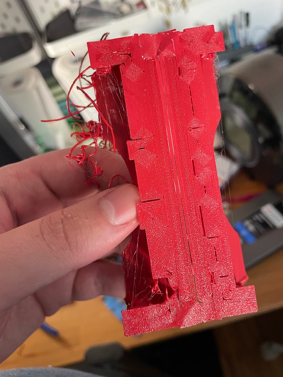

So für heute genug mit dem Drucker geärgert, war jetzt Versuch Nr 4 oder so. Keine Ahnung wie das mit dem Brim nicht halten kann. Hab jetzt erstmal genug Filament für Spaghetti verschwendet.

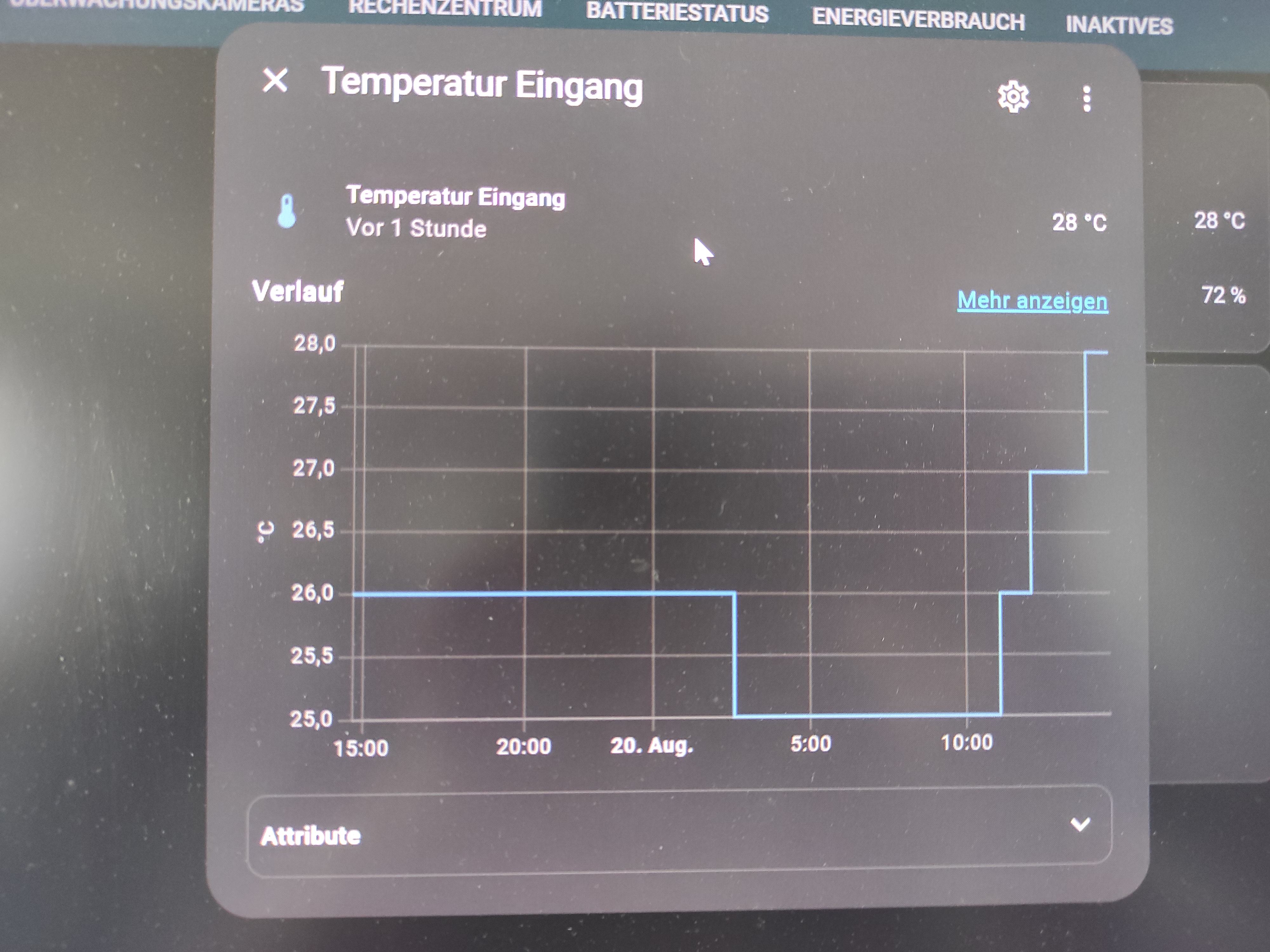

30⁰C im Flur FTW 😆
Temperatur kenne ich. Aber hey, optimale Temperatur für Resindrucke 😂
Problem gefunden, war einfach zu schnell für das Filament mit der Temperatur. Hab jetzt für die Farbe nicht extra n Flowtest gemacht weil eh nicht mehr viel da ist. Bin jetzt von der optimistischen Max Flowrate von 18mm³/s runter auf 8 (einfach mal ganz pessimistisch) und jetzt ging das Problemlos.
