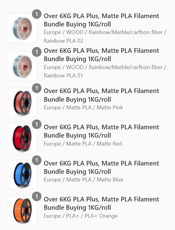

Hab mal 6kg Sunlu PLA+ direkt bei Sunlu aus dem EU Lager (wohl in DE) bestellt. Gab 6 Rollen bissl vergünstigt, aber vieles natürlich nicht auf Lager.
Bin gespannt auf die Rainbow und Matt Rollen.

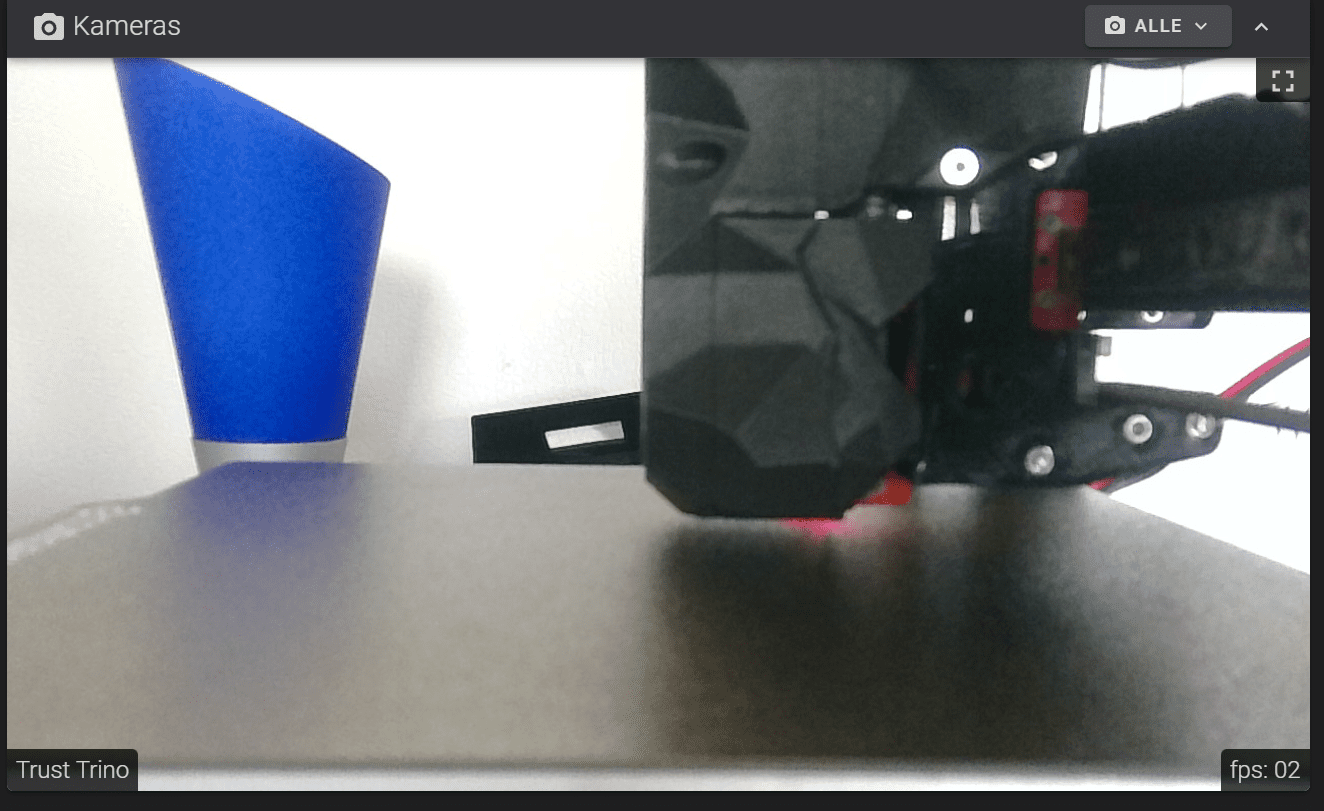

So die billige Ersatzwebcam kam gestern an, war die heute abholen.
Bild ist natürlich net so gut wie die gute Webcam am PC, aber soll ja nur den Druck halbwegs überwachen. Halterung gedruckt und angeschraubt.
Hier mal nen Bild durch die Cam:
Für 6,99€ ists ok.
Sieht aus wie bei mir mit der PiCam
Oh was Preis?
Wobei hab eigentlich keinen Platz mehr 😅
Und das sind nur die ungeöffneten 🙈
Preise in USD
Pla+: 16,99
Matte: 15,99
Rainbow: 25,99(kann auch 24,99 gewesen sein)
Wood: 25,99
Carbon Pla: 29,99

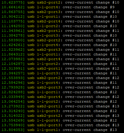

Och ne... Bei mir lief ja letztens schon nicht der ADXL Pico am USB Port... Jetzt hab ich alles für den beacon umgebaut.
Will die Serial rausfinden
dann mal dmesg eingegeben und
Anscheinend hat sich da irgend nen Wandler o.Ä. vom Pi verabschiedet... :wall: :rolleyes:
oder du ziehst zu viel Strom am USB Port.
USB hat einen Überstromschutz, bei dem der überlastete Port weggeschaltet wird.
Du hast recht... sobald der Beacon eingesteckt ist kommt das mit dem over-current.
Allerdings auch wenn ich den Beacon alleine einstecke / nen anderen Port nutze habe ich das Problem. :confused:
Steck mal nen USB Stick oder ein anderen USB Gerät ein, bekommst du dann auch die Meldung?
Was für einen Pi nutzt du?
Früher musste man ab und an max_usb_current=1 in die config schreiben. Damit waren dann 1.2A erlaubt
max_usb_current=1 erlaubt am Pi dann deutlich mehr ;)
Ich hab nen Pi 4 B 2gb. (USB Stick & Co kann ich alles einstecken. Da hängt sonst auch ne Webcam dran...)
Ok danke. Dann schau ich mir das mit dem max current mal an... ^^
€dit: Das scheint beim 4er nichts mehr zu bringen. Da ist das Gesamtlimit 1.2A.
Beim Pi 4 ist das in der Tat überflüssig.
Bekommst du gleichzeitig eine low voltage warnung?
Wie erfolgt deine Stromversorgung?
Manche USB Kabel liefern nur eine begrenzte Strommenge. Das 1.2A Limit und ein starkes Netzteil bringen wenig wenn das Kabel der limitierende Faktor ist ;)
Wenn eine Low Voltage kommt, dann ist wahrscheinlich die Stromversorgung vom Pi das Problem. Ich benutze mittlerweile nur noch die Originalnetzteile. Die meisten USB-Lader sind untauglich, selbst wenn die 15A draufstehen haben. Die mögen zwar soviel konstant raushauen können, kommen aber nicht mit den Schwankungen des Pis klar. Das sind halt eben Charger und keine "richtigen" Netzteile.
Das hatte ich auch schon. Man sieht es den Kabeln aber leider auch nicht an. Je dünner und länger desto schlechter. Aber ich hab auch ein 10cm Kabel da, das eigentlich, äusserlich betrachtet eine vernünftige Kabeldicke hätte und obwohl es nur 10cm lang ist gehen da nur ~250mA durch.
Wenn allerdings das Kabel begrenzt, dann dürfte eher das USB-Gerät ein Problem damit haben, das es zu wenig Strom kriegt, nicht der Pi in die Strombegrenzung laufen.
Wenn der Pi zu wenig Strom für den Beacon liefert, vielleicht mal nen aktiven USB-Hub dazwischen stecken.
Stecke deinen ADXL doch Mal an den PC, ob du dort auch die Warnung bekommst.
Nicht das der defekt ist
Ich glaube es liegt tatsächlich am USB Kabel... Muss den angelöteten Stecker wohl nochmal kontrollieren. (Wobei ich nicht verstehe was bei den 4 Kabeln schief laufen könnte ^^)
Aber gerade ging es plötzlich (mit allem eingesteckt.)
Vielleicht ist das bei 3m langem USB Kabel für den Beacon dann langsam auch grenzwertig mit dem Pi? ggf. hol ich mir mal paar USB Crimp Stecker.
Naja, von schlechten Lötstellen die den Widerstand erhöhen, bis hin zu irgendwelchen Litzchen die nen Kurzschluss verursachen, kann da allerhand schief gehen. :d
Je nach Kabelquerschnitt und Kontaktqualität der Lötstellen bis hin zu den Steckverbindungen kannst du bei nur 5V da schon nennenswerten Voltagedrop haben.
Es sollte aber wie oben schon geschrieben dann eher dazu führen, das der USB-Client nicht läuft, weil er nicht genug Spannung kriegt, nicht dazu, das der Pi nen Overcurrent meldet. Bei einem Overcurrent fließt ja zuviel Strom, also eher ein Kurzschluss irgendwo.

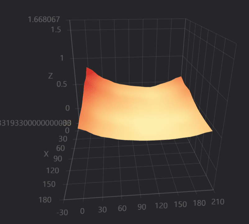

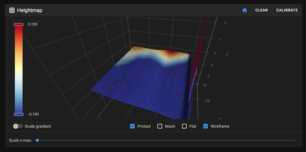

Also ich hab das Kabel nochmal neu gelötet. Wirklich was aufgefallen ist mir jetzt nicht aber der Beacon wird jetzt (weiterhin) dauerhaft erkannt und keine Fehlermeldungen mehr.
Und nen erstes 50x50 Mesh hat er auch schon ausgespuckt. Nur misst er irgendwie noch über die Kante hinten raus...
Nicht sicher ob ich den Offset für den SB falsch angegeben habe... Der Beacon sitzt halt nen schätzungsweise 17.5mm hinter der Nozzle. Aber das lässt sich wohl noch rausfinden.
€dit.. muss wohl ein positiver Wert sein.
1682947015691-png.882632
Ist 0/0 nicht hinten rechts in der Ecke? Sieht für mich so aus auf dem Bild. -> Beacon würde von da aus gesehen vor der Nozzle sitzen (also offset positiv)
Bspw bei mir am Switchwire ist 0/0 hinten links in der Ecke, der bltouch sitzt von vorne gesehen links neben der Nozzle und minimal nach hinten versetzt.
Meine Offsets für den bltouch bspw:
X_offset:-44.464
Y_offset:-1.184
Deswegen schaut bei mir des Mesh auch so aus (wie man sieht ist 0/0 von vordem Drucker gesehen hinten links):
