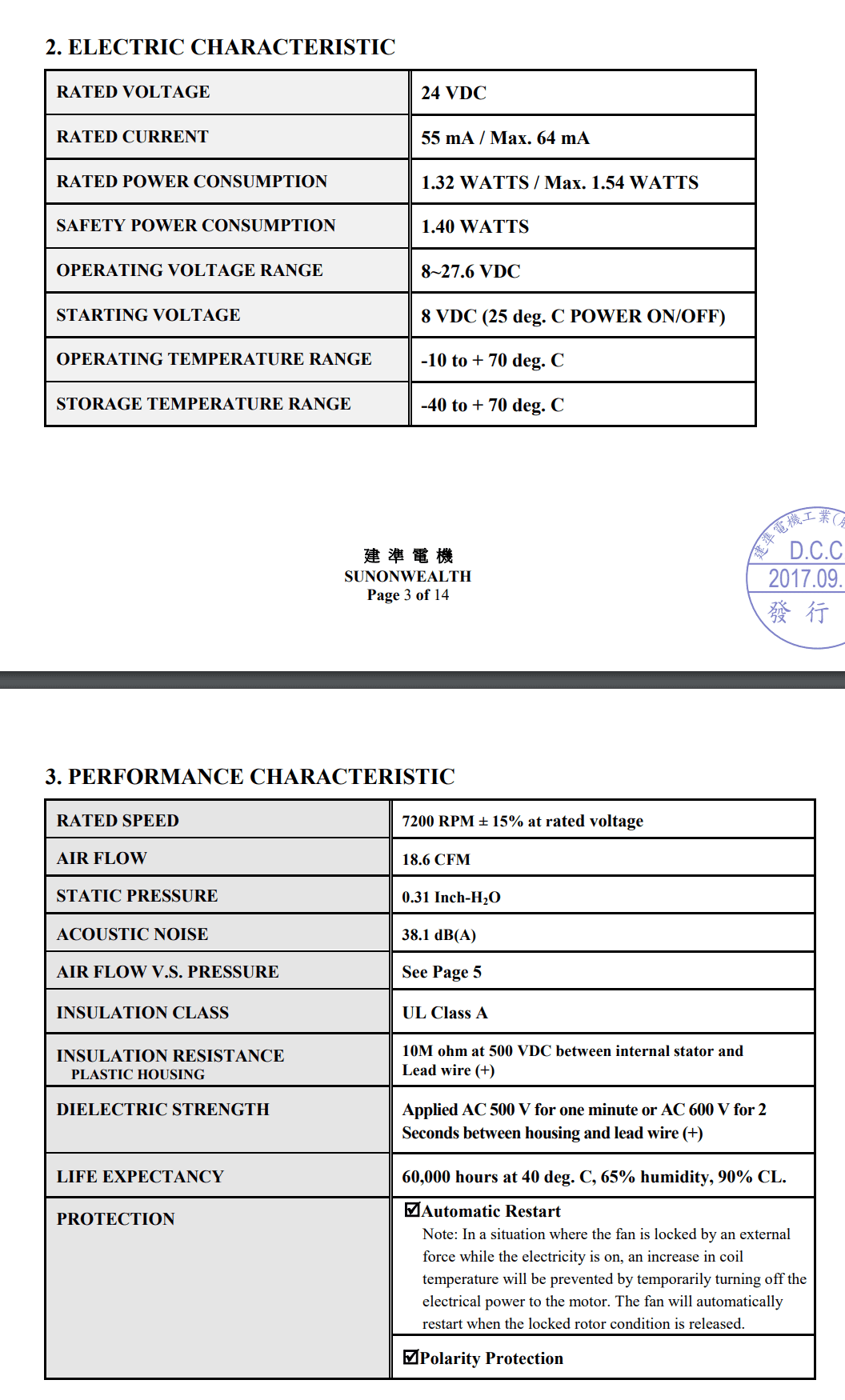

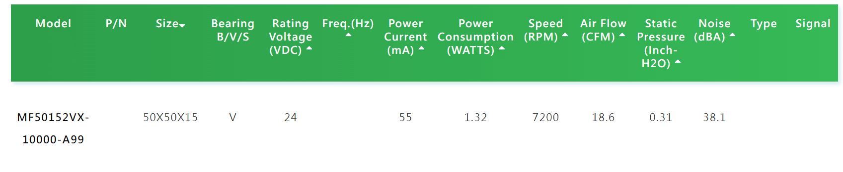

Liegt wohl daran, dass du 1. nen normalen Lüfter gegen einen Blower gestellt hast und 2. du auch komplett falsche Daten für den Lüfter hast:
Auszug SpecSheet Sunon:
Auch Noctua stimmt nicht:
@Morpheuz
Die Daten von Liesel Weppen stimmen.
Du hast das falsche Datenblatt erwischt, du hast einen Axial Lüfter, er einen Radial Lüfter.
Wenn ich die m³/h (europäische Maßeinheit) aus meiner Liste in CFM (komische amerikanische Maßeinheit) grob überschlage, dann stimmt sein Wert 😉
@Morpheuz
Wenn ich die m³/s (europäische Maßeinheit) aus meiner Liste in CFM (komische amerikanische Maßeinheit) grob überschlage, dann stimmt sein Wert 😉

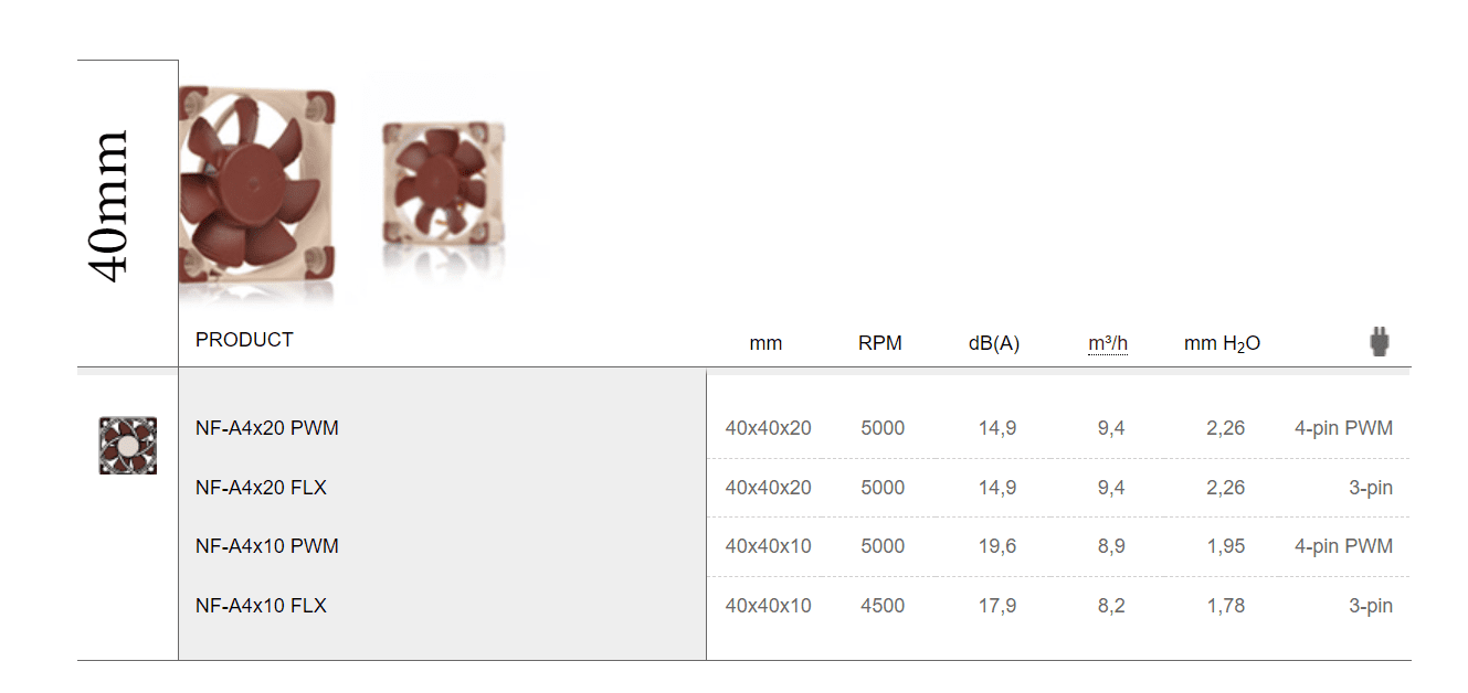

Und zum Noctua die Umrechnung:
8,2 Kubikmeter pro Stunde [m³/h]= 4,83 Cubic foot per minute [cfm]
Edit: Ok beim Noctua bin ich in der Zeile verrutscht, diese stimmen.
Dann hat er sich wohl vertippt, steht ja auch bei den Blowern, der Lüfter.
Ändert immer noch nichts dran, dass die Daten nicht stimmen.
50151 wäre nen 12V Blower, 50152 ist nen 24V Axial
Und du Tagst die ganze Zeit die falsche Person 8-)

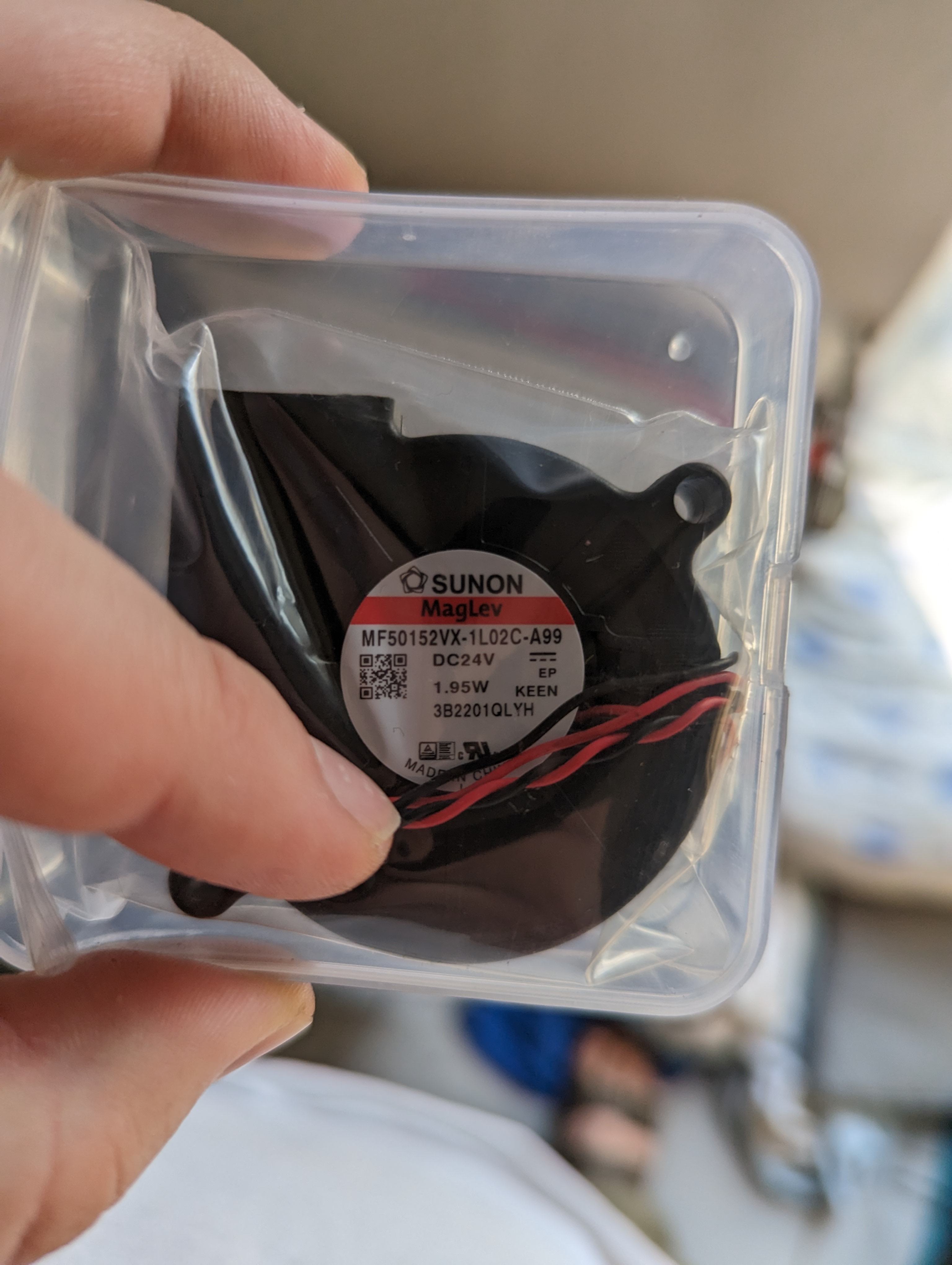

Ne den gibt's. Hab ihn hier. Sonderedition.
Wirklich? Dachte der mellow Store ist ne vertrauenswürdige Anlaufstelle bei Ali?

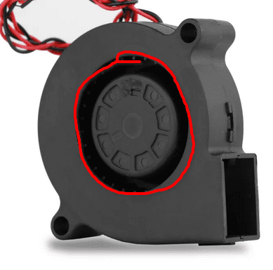

@Luke3120
Sunon Fake
(den Fanhub habe ich dir markiert):
Quelle: https://de.aliexpress.com/item/4000865202504.html
Sunon Original:
Quelle: Ich selbst
Habe aber nur 12V Lüfter, da das Octopus Board 24V und 12V unterstützt, per Jumper auswählbar.
Bei 12V ist die Auswahl auch um vieles besser.
Die haben auch Bilder von zwei unterschiedlichen.
Einen EF50152B1 und einen MF50152VX.
Wenn das wirklich nen originaler MF50152 ist, dann solltest du schauen ob das Schimmel drin ist, die 24V Blower werden nicht mehr vertrieben.

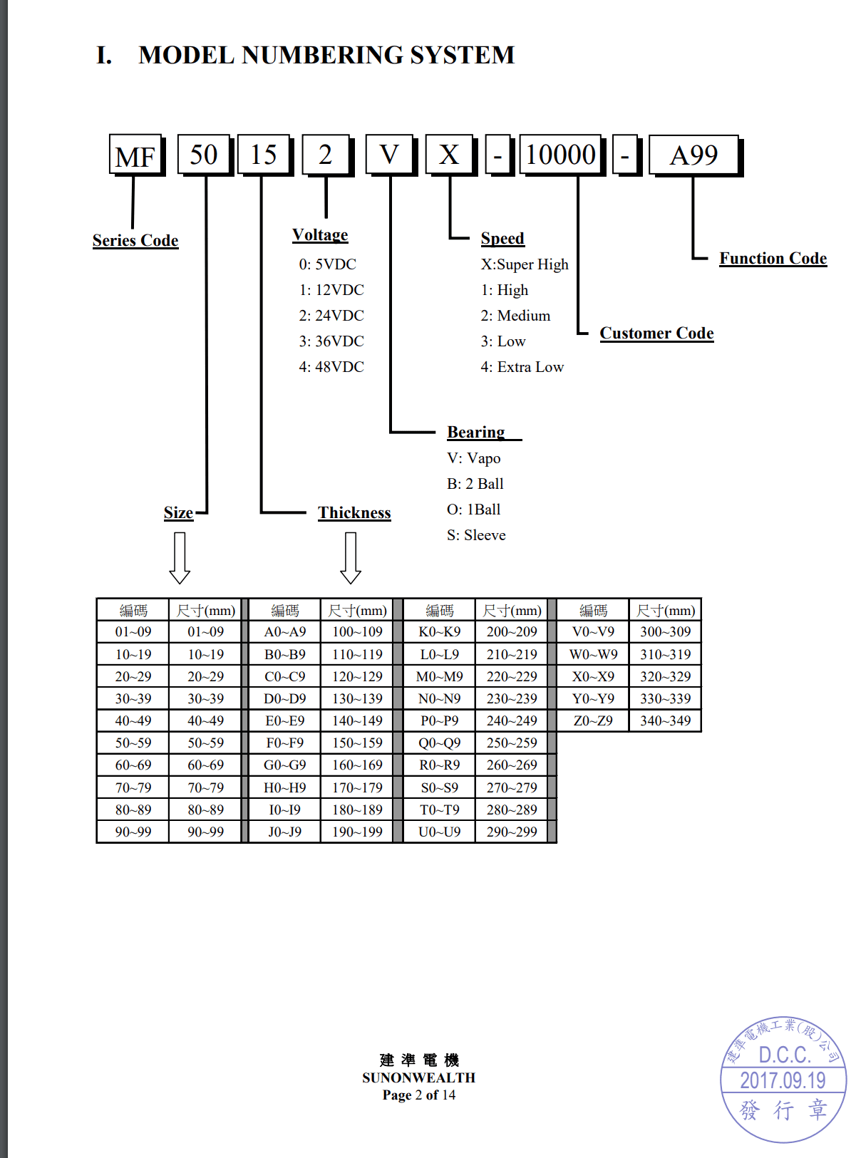

Bei Sunon kannste dir zwar eigene Lüfterserien bestellen, aber afaik nicht außerhalb der Produktpalette.
Deswegen gibts da den Customer Code:
@Luke3120
Sunon Fake
Sunon Original:
Quelle: Ich selbst
Meiner sieht aus wie der obere.
Also dann definitiv Fake?
Meiner Meinung nach ja.

Hat deiner auch diesen ungewöhnlichen Fanhub und die schlechte Spritzguss Qualität?
Wenn nicht, dann ist der bei Ali ein Fake, auch wenn er die gleiche Modellbezeichnung trägt.
Ich habe ja nie gesagt, das es das Modell nie gab, sondern nur das der bei Ali nicht wie ein echter Sunon aussieht 😉
Ich habe ja nie gesagt, das es das Modell nie gab, nur das der bei Ali nicht wie ein echter Sunon aussieht 😉

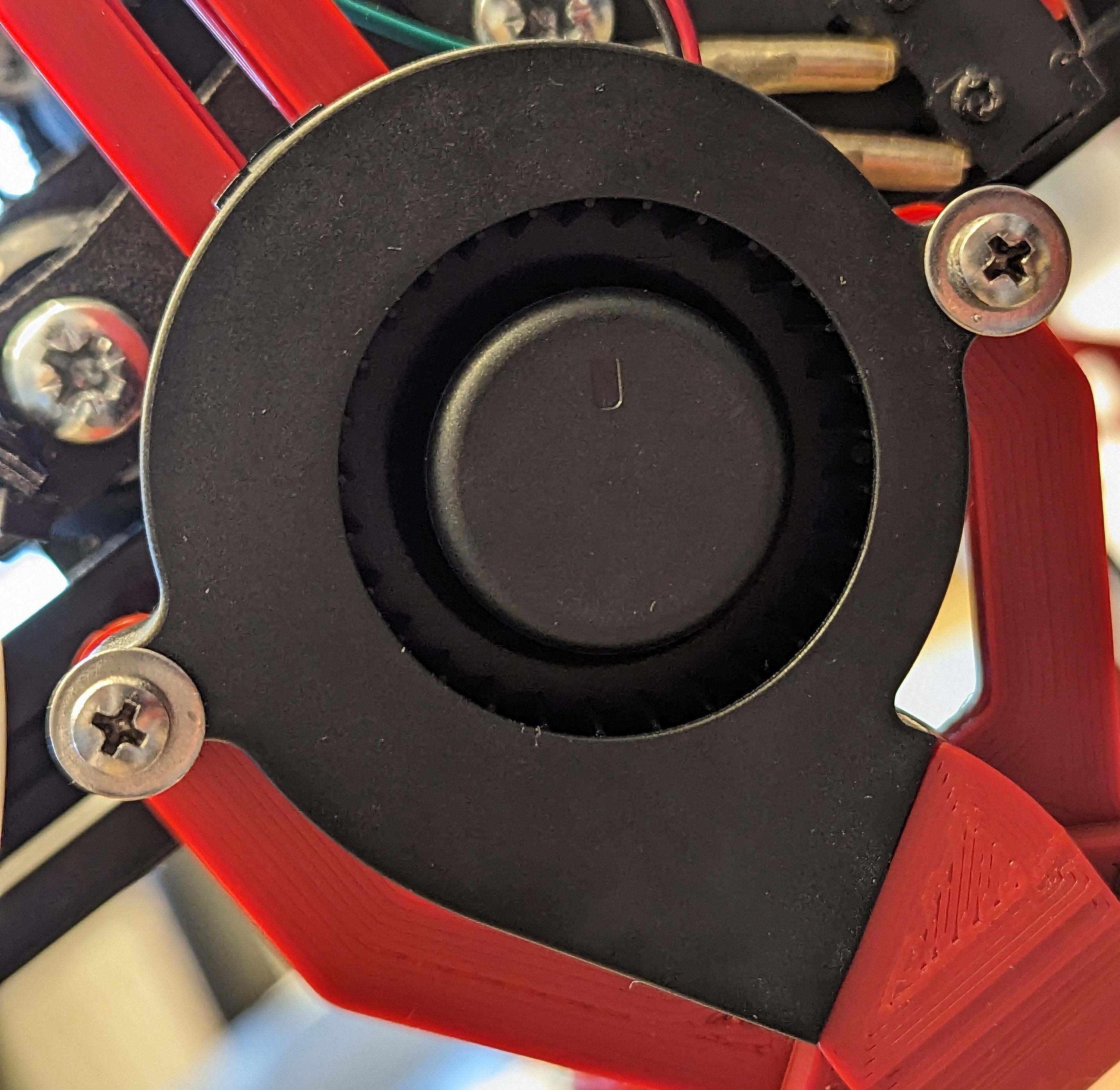

Qualität fand ich net schlecht, der Lüfter ist allerdings verbaut und ich hab kein Bock den nochmal auszubauen.
Der Hub schaut aber legitim aus (nur für Idioten, es ist der obere Lüfter 8-) ):
Edit: Hab auch nicht beim Ali gekauft, sondern beim Amazonas Lieferanten
Ja deiner sieht original aus 👍
Damit wäre aber euch bestätigt, das die bei Ali Fake sind 👍

Wie schon gesagt, so ne schlechte Spritzguss Qualität hatte Sunon niemals ausgeliefert, für mich ist das ein Red Flag!

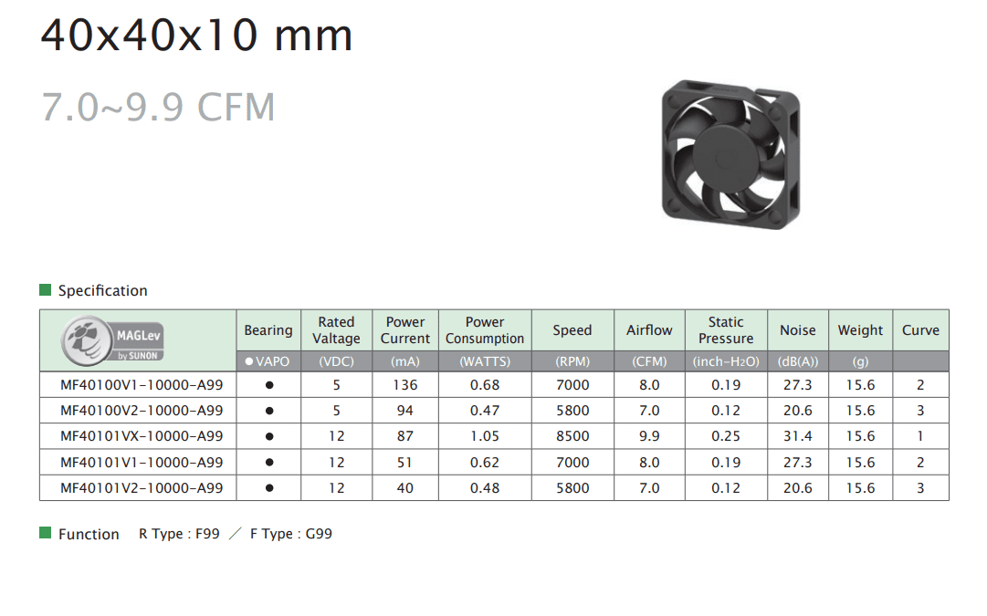

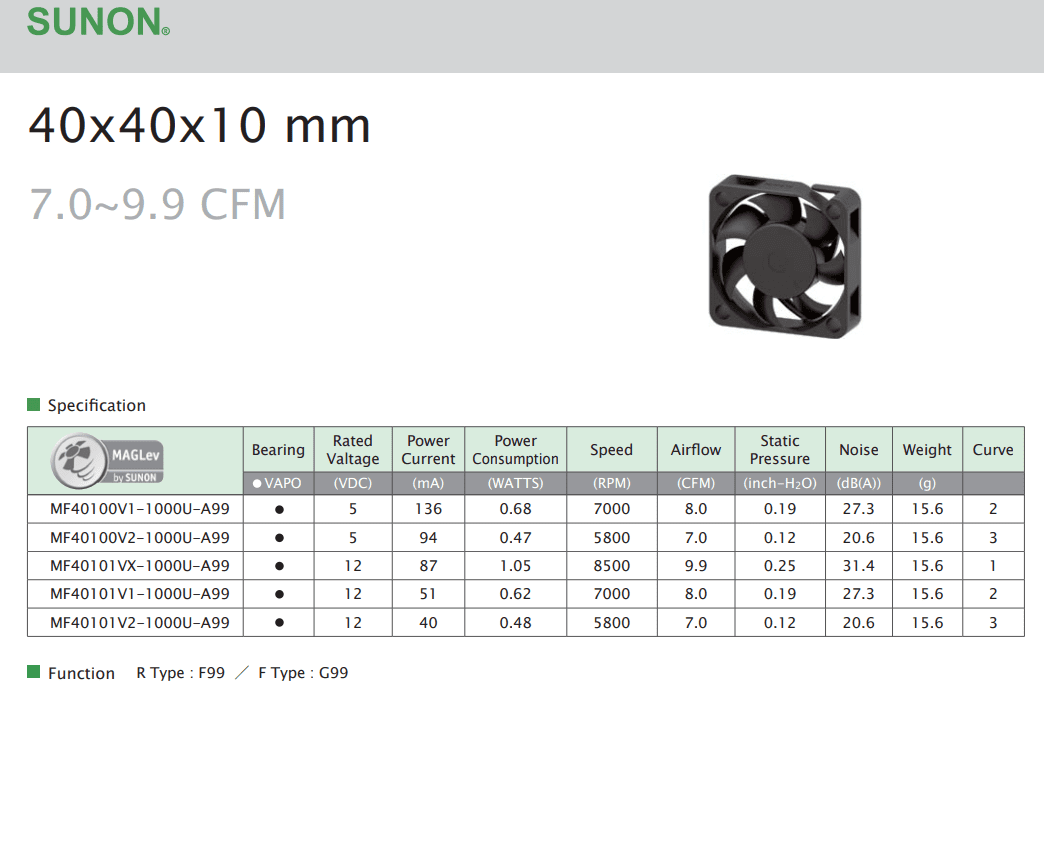

Hab hier eine kleine Tabelle mit hotend + part cooling Lüftern erstellt. (4010 + 4020)
Würde die hier gern mit euch teilen.
Bin momentan auf der Suche nach einem leiseren Hotend Lüfter.
Momentan hab ich den GDSTIME GDA4010 mit 29dbA.
Denkt ihr der Papst 414 (5,89CFM) reicht auch oder hat der zu wenig airflow?

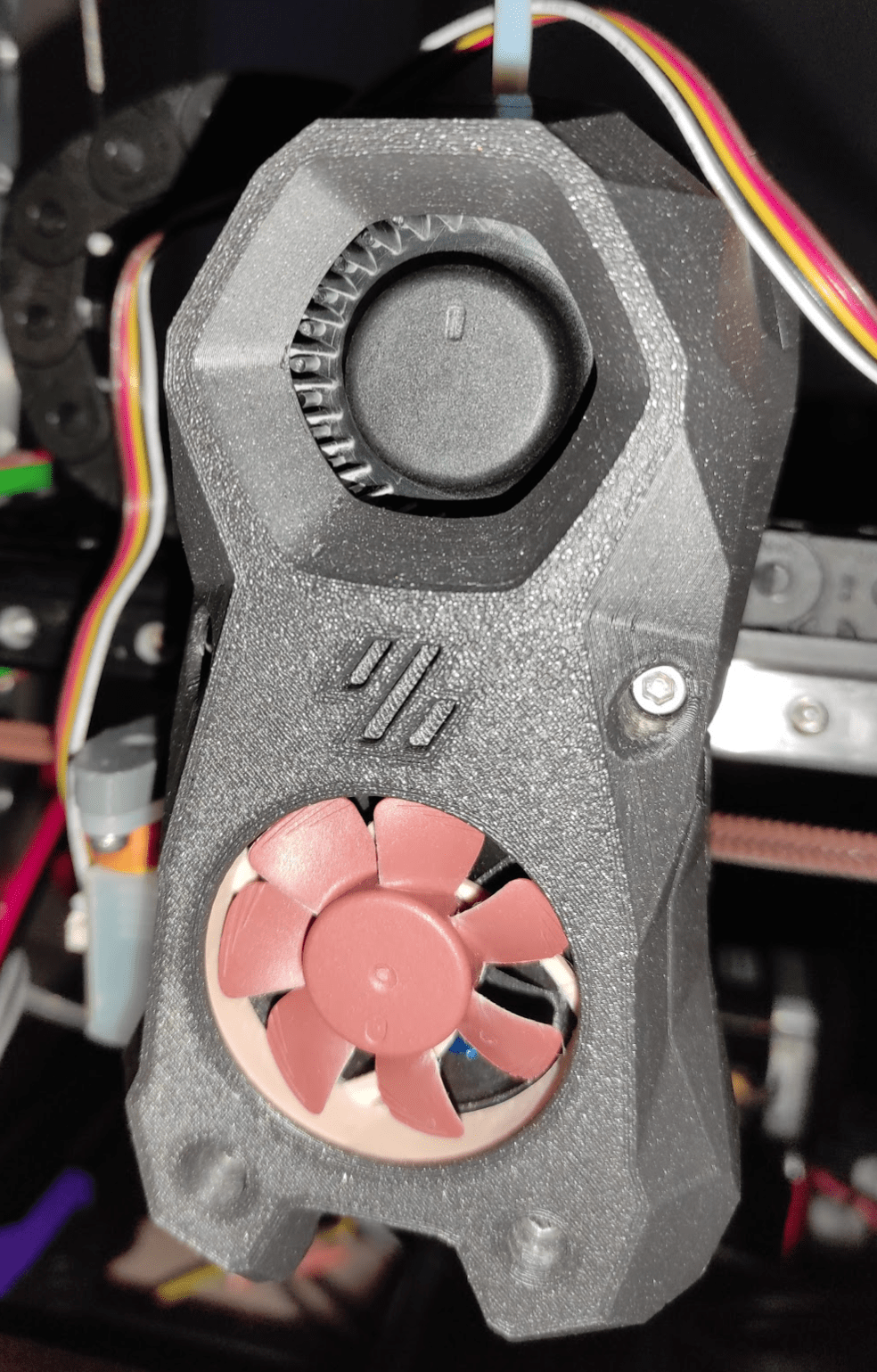

Ich hab nen 4010er Noctua bei mir im Hotend als Kühler für selbiges. Ich hatte bisher keine Probleme mit Heatcreep, aber hab auch noch net heißer als 240°C nach dem Umbau gedruckt.
Der Papst hätte ja relativ ähnliche Werte.
Ich würde eher mal behaupten, dass 12V und 24V nen anderes Design haben... Man schaue sich z.B. die 3 verschienden Sunon 5015 Lüfter bei meltbro an (teilweise inkl. Datenblätter) und anderen Shops wie z.B. jacks filament.. Glaube kaum das die alle fakes verkaufen :fresse:
Habe gestern mal noch sunon kontaktiert.
Also die Lüfter gibt es beide.
Der fanhub von dem 5015 blower sieht im Datenblatt so aus wie der den ich hab.
Also doch kein Fake.
