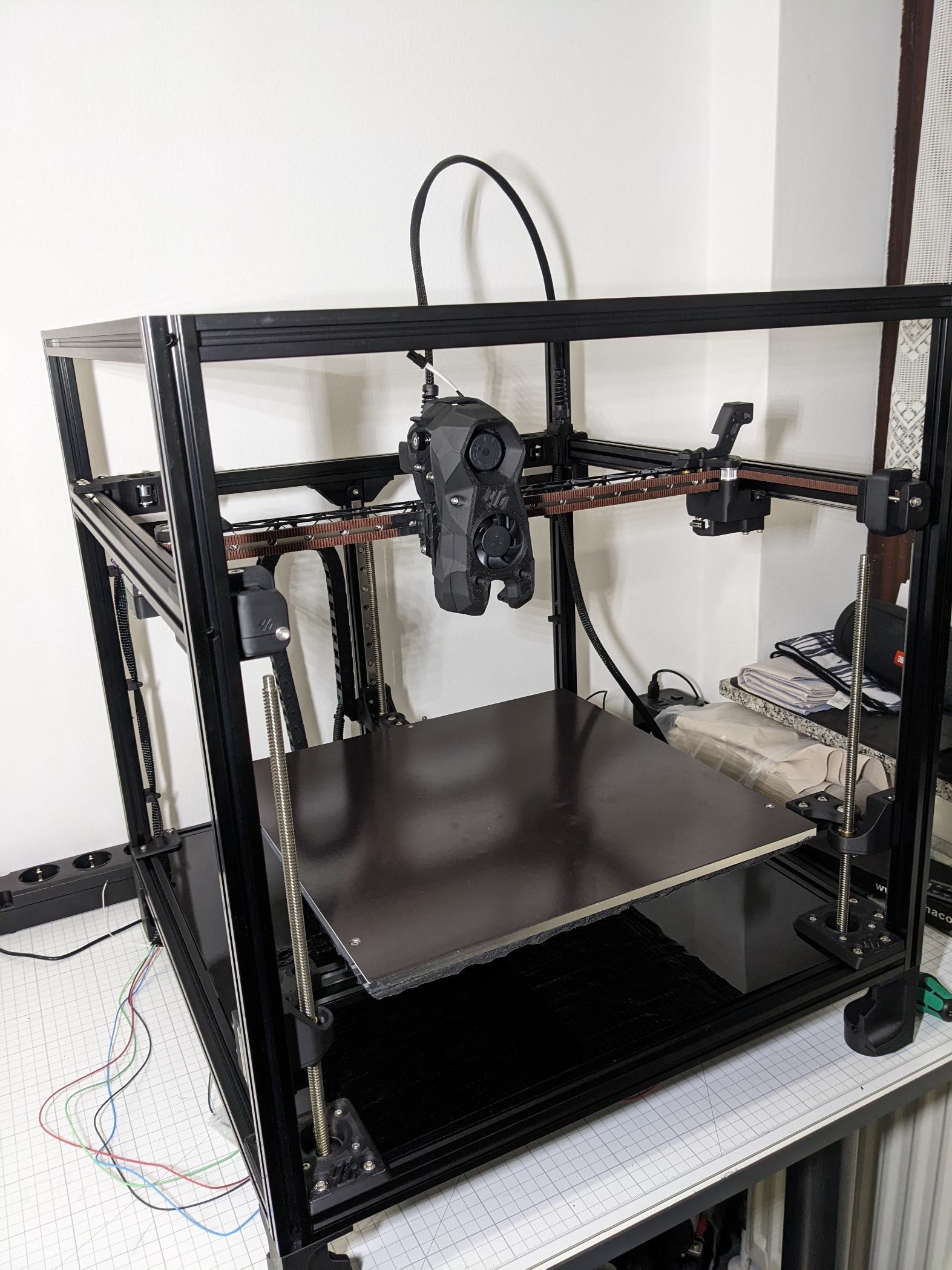

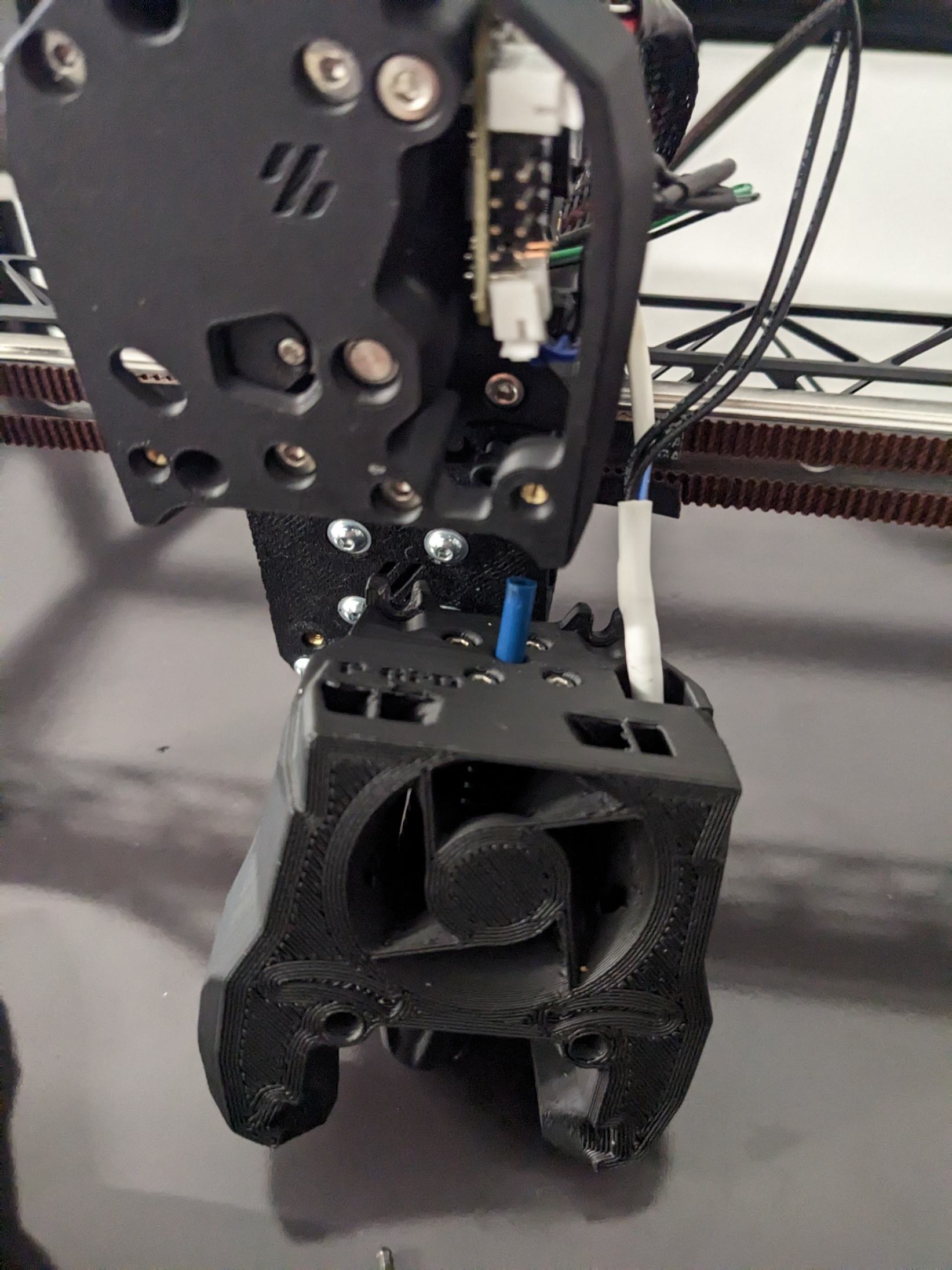

Ich hab heute den Stealthburner (fast) fertig bekommen. Heater Kabel soll man erst nach dem Flashen einstecken und mir fehlen zwei M3x50mm Schrauben.
Tap, CW2 & SB zu bauen war insgesamt deutlich aufwändiger als erwartet. ^^ Zumal man wegen dem SB2040 Board auch praktisch alle Stecker ändern musste. (Hätte man sich direkt mal ne Crimpzange geholt. ^^) Würde mich wundern wenn das auf Anhieb läuft. :d
Was ich auch etwas komisch finde (ka ob ich was falsch gemacht hab oder ob das so gehört.) Der Bowden Tube wird einfach nur in den Toolhead reingesteckt und soll 11mm rausschauen. Der sitzt zwar recht straff aber hat gar keinen Konter beim Rapido (UHF).
Und der SB ^^ Hoff ich habs richtig angelötet und vor allem, dass die LEDs funktionieren. Das war nämlich ein ziemliches gefrickel.
Und zum Abschluss noch eine Frage... Wie funktioniert beim Voron der Z-Endstop? :d Der sitzt (mit Buildplate) dann minimal tiefer als das Bett und hat nichts wo er oben gegen laufen könnte. Hätte verstanden wenn er nach unten zeigt aber so... (sieht man auch auf dem ersten Bild)
Z-Endstop - da fährt die Nozzle drauf zum Aktivieren; Ende ist in dem Falle wenn das Bett an der höchsten Position ist
