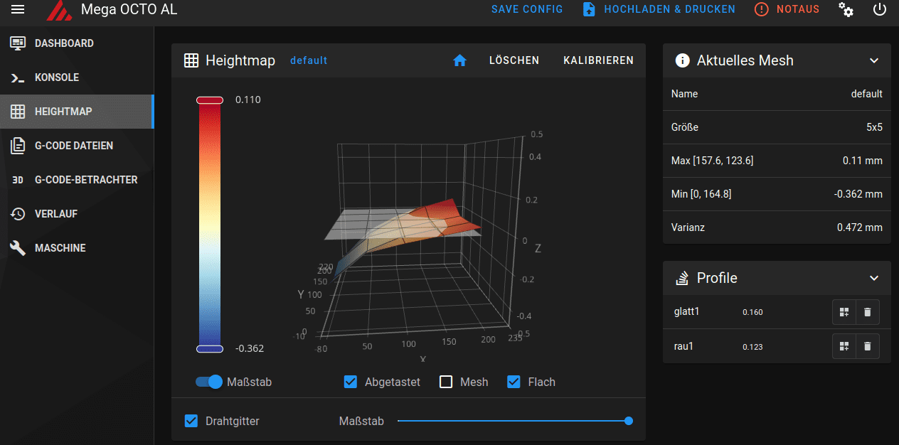

Sagt mal, hattet ihr das auch schon?
Da spinnt doch der BLtouch Clone, oder?
Drucke kommen super raus!
Das Bett und der Sensor scheinen ok zu sein, der Fehler ist ein ganz anderer 🙈
Auf der linken Seite (gegenüber der Z-Achse) hat sich eine der Rollen gelöst. Sobald der Druckkopf fast ganz rüber gefahren ist, senkt sich die Z-Achse auf dieser Seite, da zu viel Spiel!
Hätte ich Mal beim Drucken drauf geachtet 😅
Zum Glück hat der Sensor Schlimmeres abgewendet, sonst wäre jetzt das neue Bett hinüber 💪
Ähm ja.....
Ich habe die Excentermutter auf der linken Seite jetzt ca. 1/10 nachgezogen.
Das Spiel ist jetzt weg, aber ich glaube ich darf den Drucker jetzt neu leveln 😭
Die Z-Achse hing ganz schön schief, so das ich entsprechend auch das Bett schief gelevelt hatte :LOL:

Morpheuz
20.08.2004
2.356
Pff...0,47er Varianz is pille palle. ich juckel mit 1,5 rum :-)
Bed Mesh regelt.

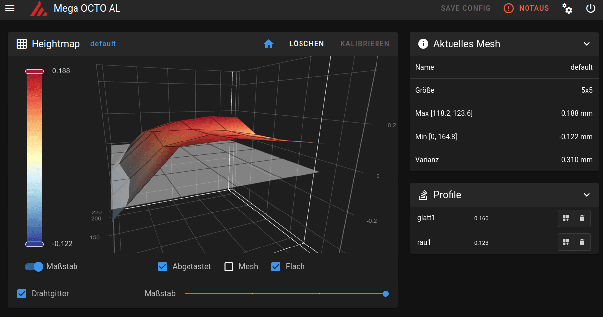

toscdesign
Profi
17.02.2022
1.619
Jetzt hab ich nur noch 0,18mm 💪
Alles neu gelevelt und Z Calibrate durchgeführt 😎

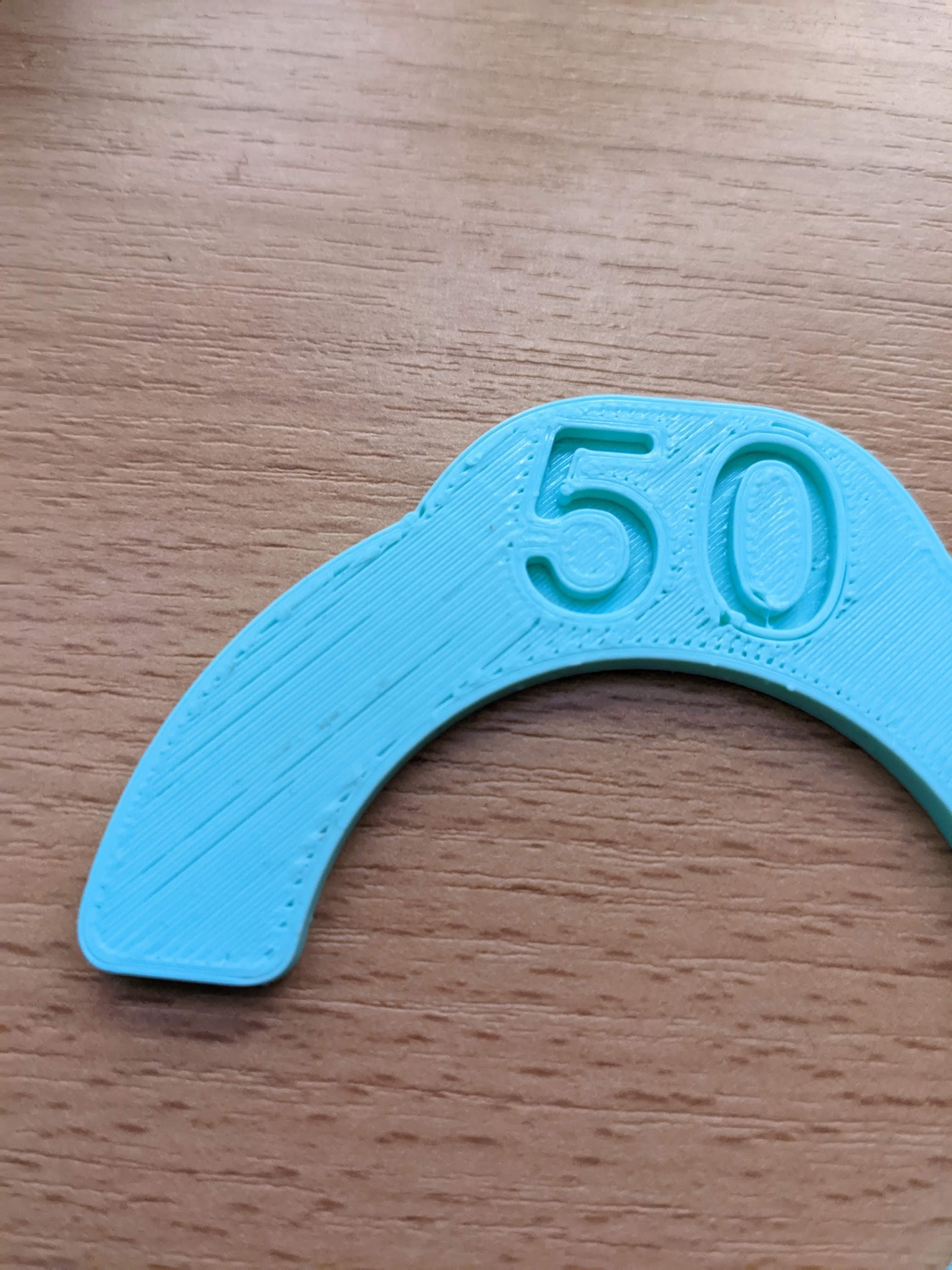

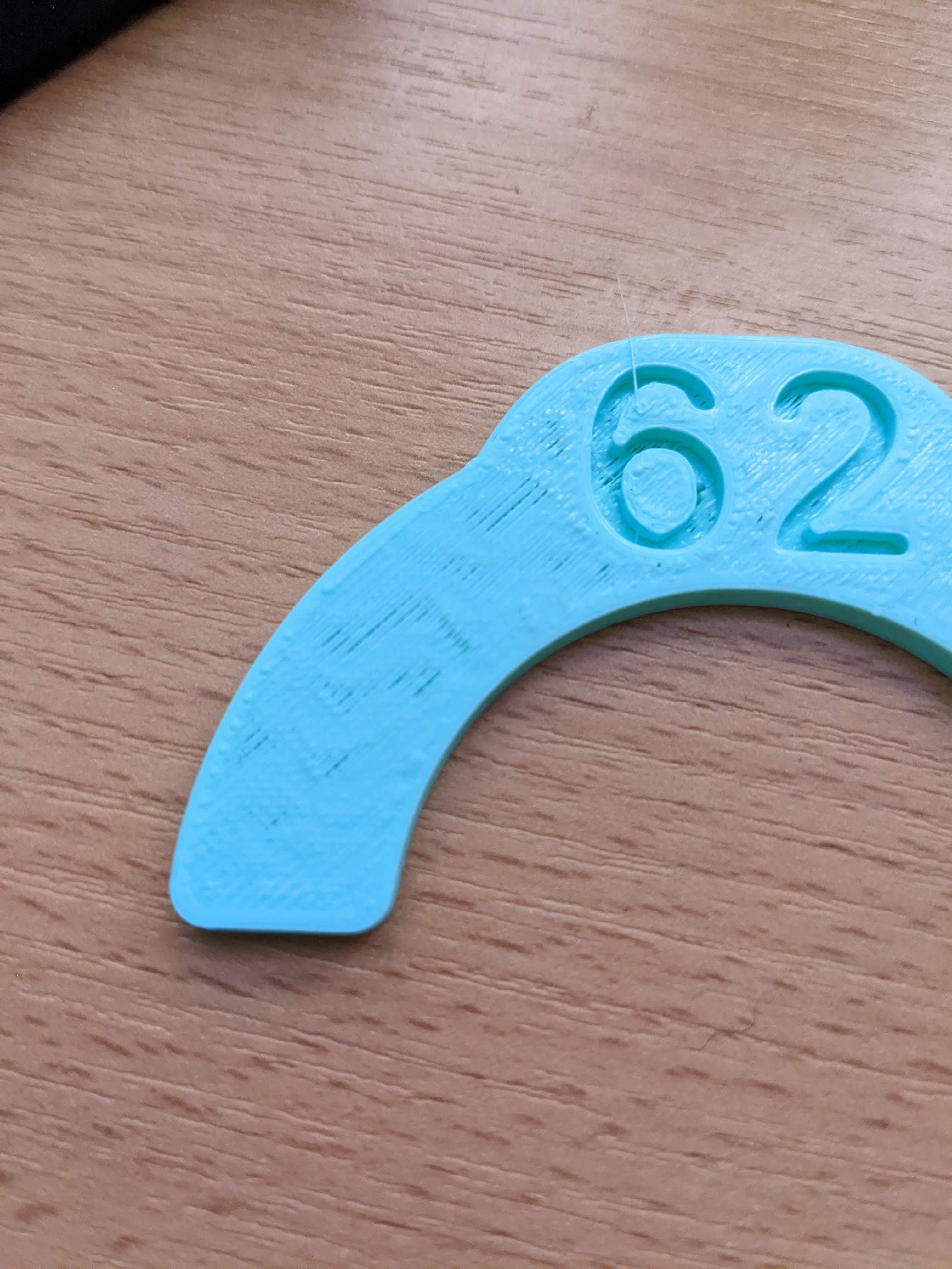

Hey Leute bräuchte mal euren Rat.
Von heute auf morgen druckt mein Vyper die Oberflächen stellenweise nicht mehr ganz zu.
Mit dem Flow hab ich schon experimentiert aber das sieht dann einfach nur noch aufgequollen aus aber immer noch nicht geschlossen.
Aber seht selbst:
Standard flow:
10% mehr flow:
Immer 4 Obere Schichten.
Habs auch schon mit 50% Infill getestet.
Keine Ahnung woran das liegt.
Bei mehr Flow gehen zwar die Lücken zwischen den Zahlen zu aber die anderen nicht.
Das man das Infill so durch sieht dürfte auch am Flow liegen. Ist normal viel zu viel aber wollte es halt ausschließen.
Weiß von euch jemand weiter?

Die ganze Zeit war es ok und du hast nichts verstellt? Gleiche Silicer Einstellungen/Version?
Könnte eine verstopfte Düse oder ein springender Extruder sein.
Morpheuz
20.08.2004
2.356
Anderes Filament getestet? Filament trocken?
Wie schaut der unterste Layer aus? Genug Squish? anderer Slicer mal getestet oder mal ne andere Version? Wenn du in der Luft extrudierst kommt das Filament gerade raus oder biegt sich das in eine Richtung weg (wenn ja, dann teilweise blockierte Nozzle)
Geh mal den Tuning Guide Schritt für Schritt durch.

Ich würde auf eine verschlissende Düse oder einen schleichenden Defekt am Motor vom Extruder tippen. Könnte auch an einem Wackler am Exdruder liegen.
