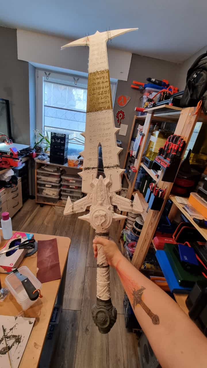

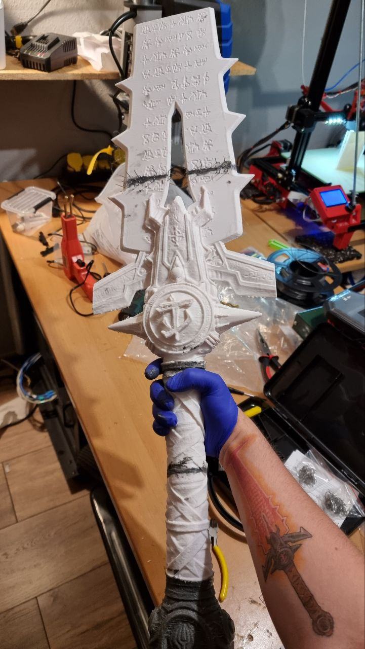

Was ich jeden Empfehlen kann, in Schritten:
1) Flächen Anschleifen und sehr gut Säubern
2) JB-Weld auftragen, zusammendrücken
3) Mit einem Plastikschweißgerät zusammenschweißen
3) Nie wieder auseinanderbekommen
Du wirst jetzt lachen, aber das kenne ich aus dem KFz Bereich. Habe auch schon mal drüber nachgedacht , größere dinge damit zu verbinden. Nachdem mein Eifelturm, nun mit 3-4 unterschiedlichen Klebern nicht gehalten hat
Schon Interessant woran man alles denkt , wenn man das Hobby 3D Druck betreibt

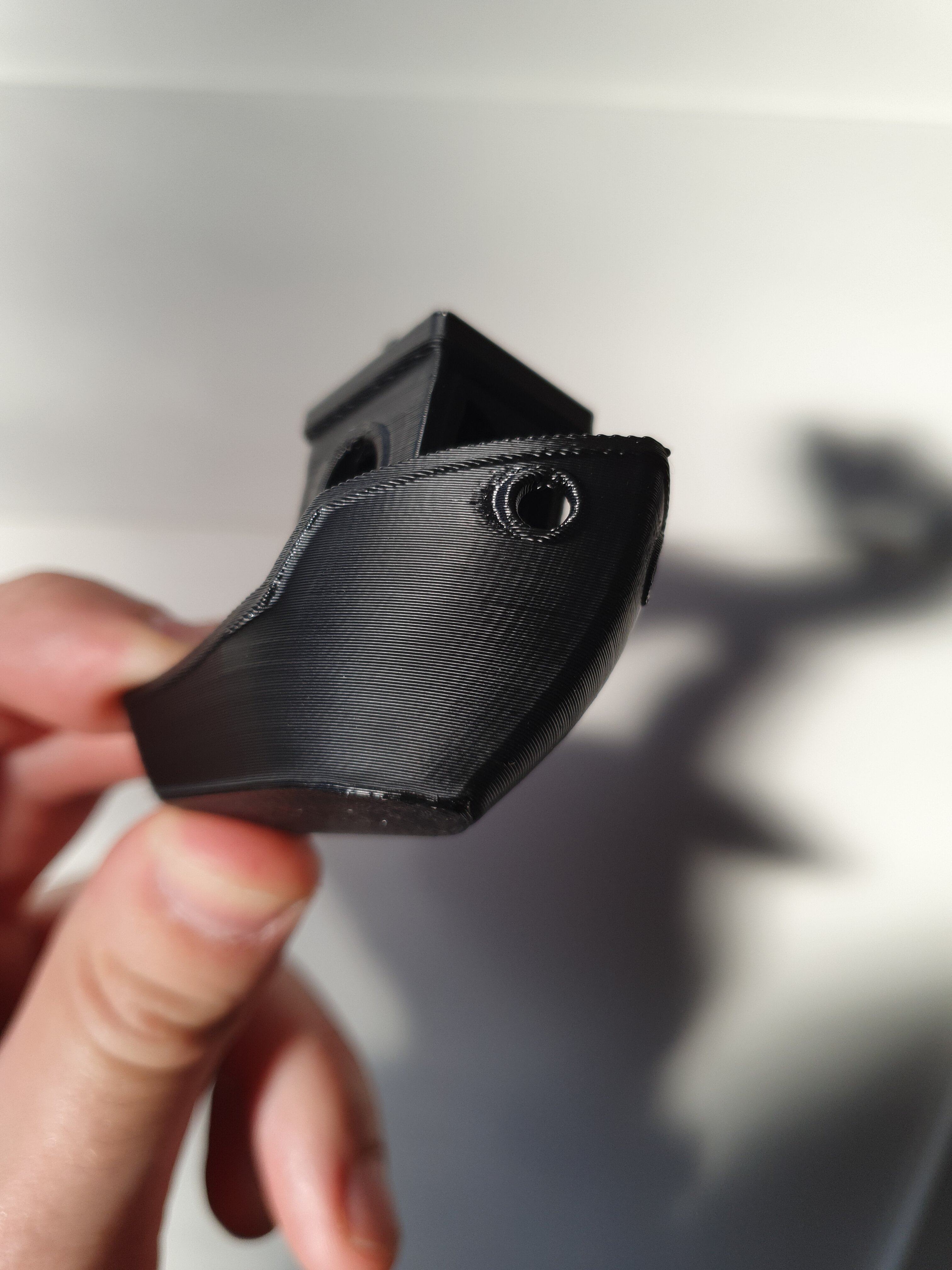

Hallo in die Runde, freue mich das Thema 3D Druck gefunden zu haben. Ich habe mit einem anet a8 begonnen und jetzt nach paar Jahren basteln druckt es ziemlich gute Benchys. Viele Grüße
