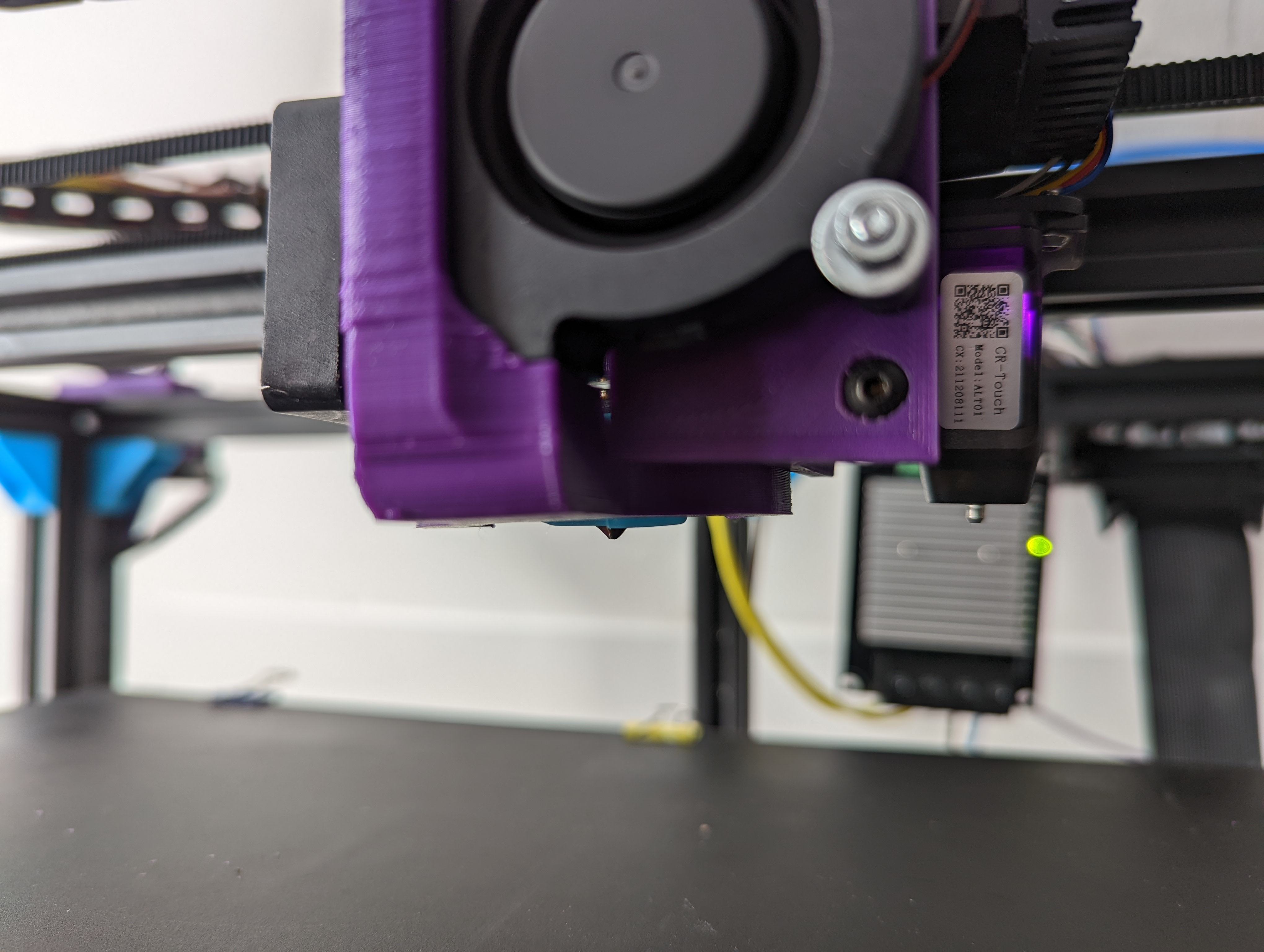

Die Klicky Lösung kenn ich schon . Das wäre ne alternative . Aktuell habe ich mit dem Cr Touch , eine wiederhollungsgenauikkeit von 0.027-0.03. je nach Temperatur
Bei den niedrigen Geschwindigkeiten ist das bissl zusätzliche Masse auch noch nicht ganz so schlimm. Wenn du mal Richtung 200mm/s kommst, dann willst du so viel Masse vom Druckkopf wegbekommen wie möglich, dann lohnt es sich ne abnehmbare Probe zu haben. Ob das ne klicky, ne euclid, nen cr/bl touch oder auch nen (s)pinda ist ist da egal.

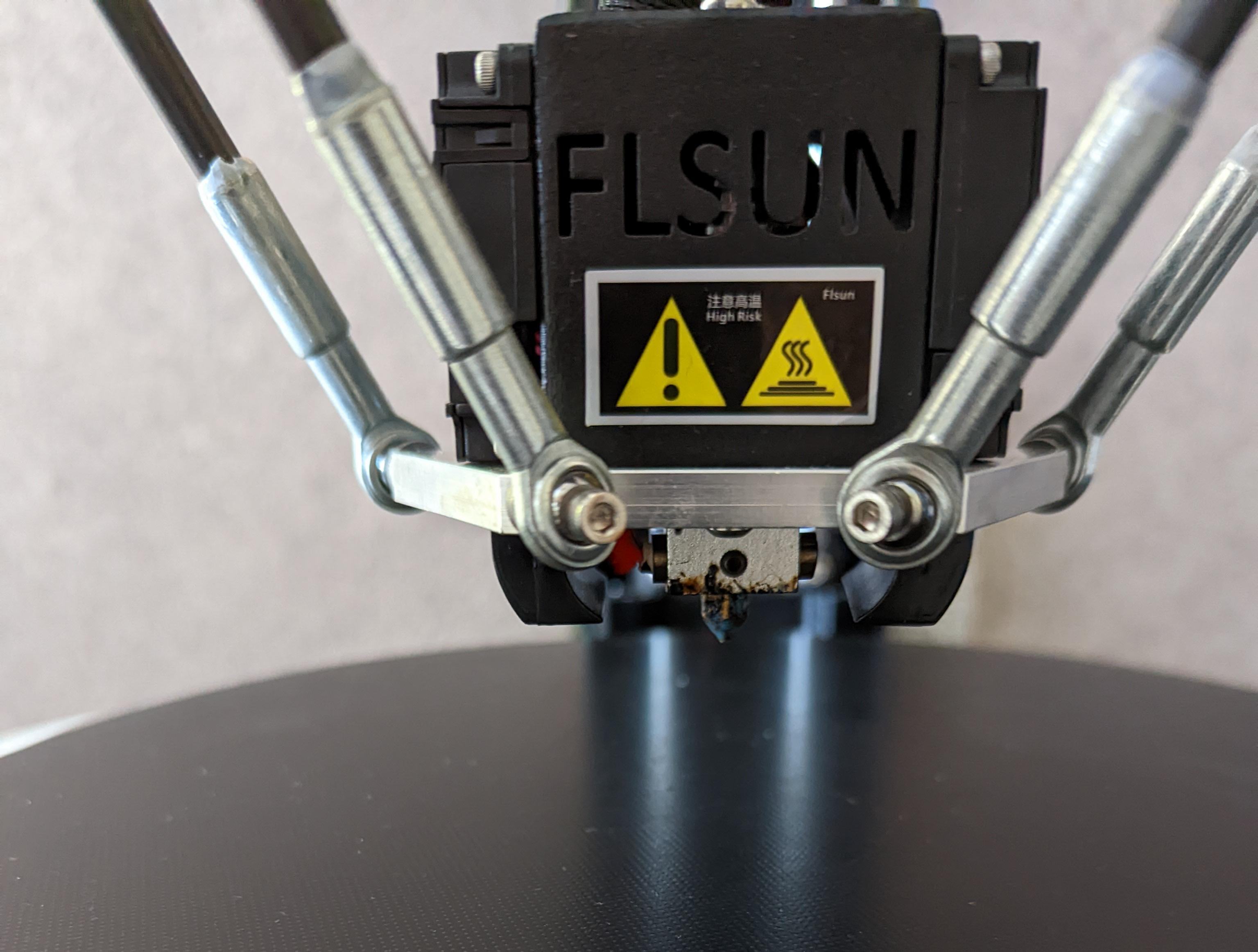

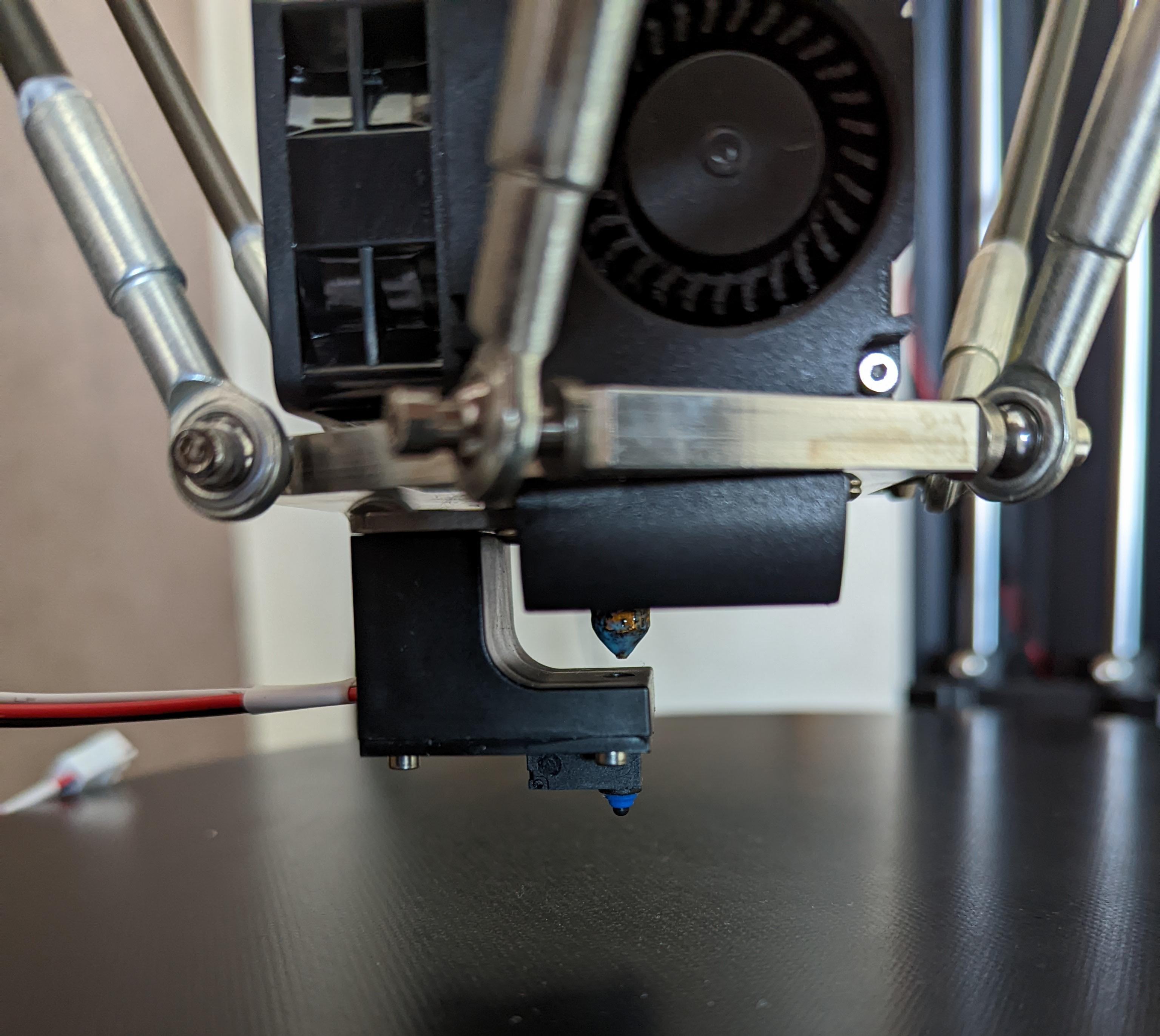

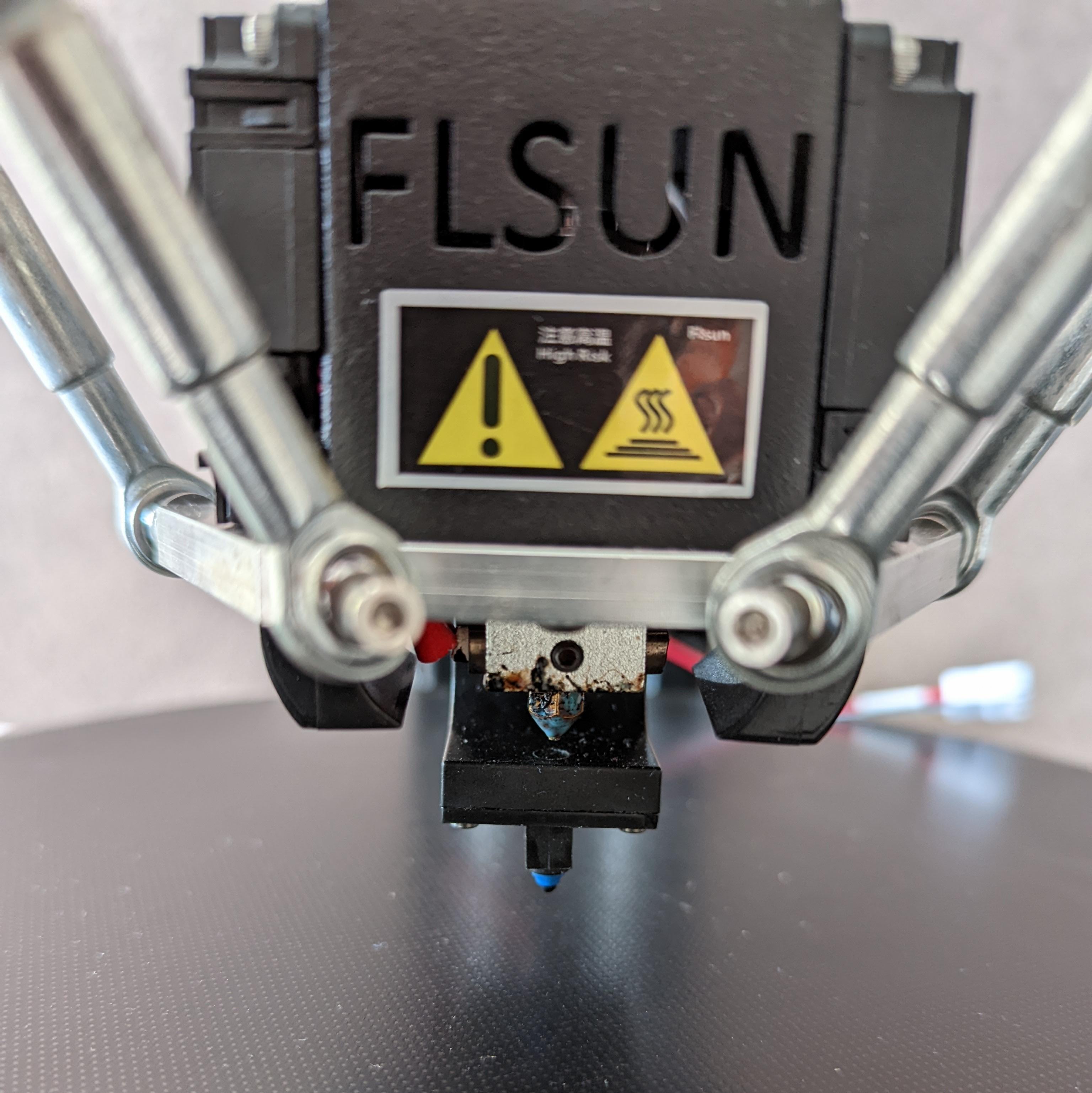

So mal ein Pip Tuning mit passenden Bauteilkühler
