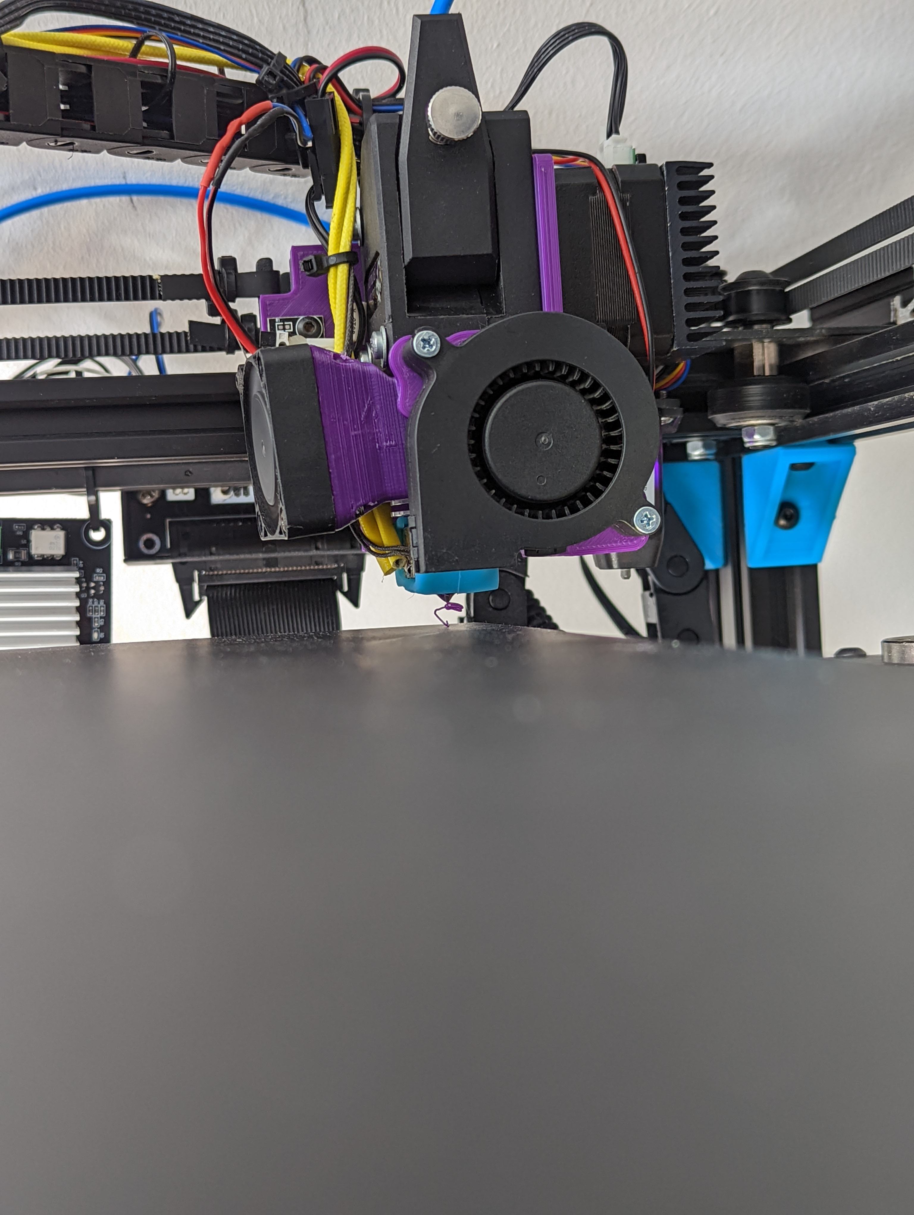

Jemand von euch ein Tip für ne gute Bauteil Kühlung für das V6 mit einem 5050 Lüfter , der nicht gleich die Nozzel kühl pustet ?

Zwei lüfter wären blöde wegen der bauweise . Will nicht noch mehr an Betgröße verlieren

Irgendwie reden wir grade alle aneinander vorbei. Oder stehe ich auf der Leitung. Bin halt auf der suche nach einer Bauteilkühlung für meinen X5Sa 400 . Mit V6 Hotend, für einen 5050 Lüfter. Die meisten Fanducts sind Volcanos und Bowden Setups. Beim Direkt Drive Mod, ist man da leider an die höhe gebunden

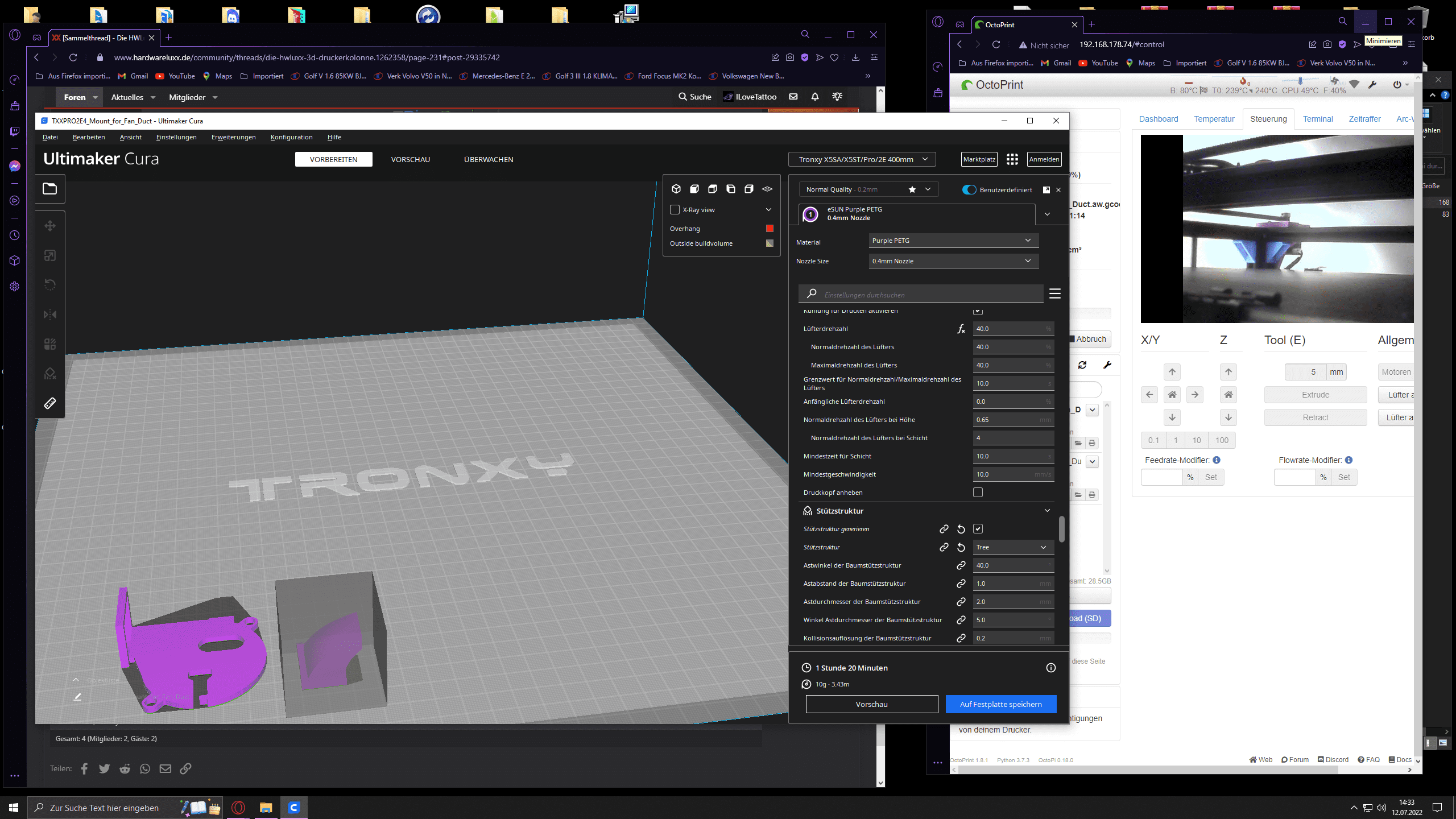

Was wäre wenn du einen anderen passenden Bauteilkühler nimmst und das 3D Modell anpasst?
Da bin grad schon bei

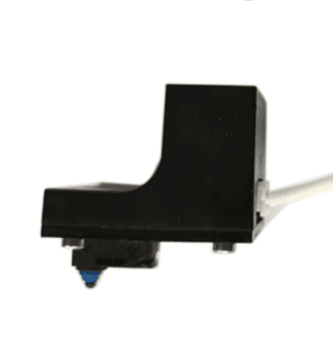

Macht halt nicht viel Sinn, weil die Bauform alles andere als optimal für einen nicht-Delta ist. Da gibts bessere Alternativen, wenn man wenig Kabelage am Druckkopf haben will...
Der User hat sich damit u.a. einen ABL direkt in der Nozzle eingehandelt. Und das war mWn auch sein Ziel. ;)
Dafür hätte es auch andere Varianten gegeben. Die sind aber auch mit Nachteilen behaftet:
Über ein ABL Im Hotend Mount habe ich auch schon mal drüber nach gedacht. Aber hat das ganze nicht einen gravierenden Nachteil ? Normalerweise ist dieses ja fest auf gehangen. Wenn das ganze jetzt aber Flexibel auf gehangen wird, was ja dann ist, leidet darunter nicht die Genauigkeit ?
Kommt drauf an wie das gemacht ist.
FLsun, z.b. macht das nicht direkt an der Nozzle, sondern per Magnet am Effektor.
Funktioniert meiner Meinung nach, sogar besser als ein BLtoch.
Das würde aber zur folge haben, das man ein Bet aus Metall / was magnetisch ist , haben müsste. Ähnlich dem Orginalen ABL Sensor des Tronxys
Nein, es ist ein Schalter der per Magnethalterung abnehmbar ist. Denn er sitzt wenn montiert, direkt unter der Nozzle.
Wenn du willst, mache ich dir heute Abend Fotos. Die Lösung ist echt gut und super zuverlässig 👍
