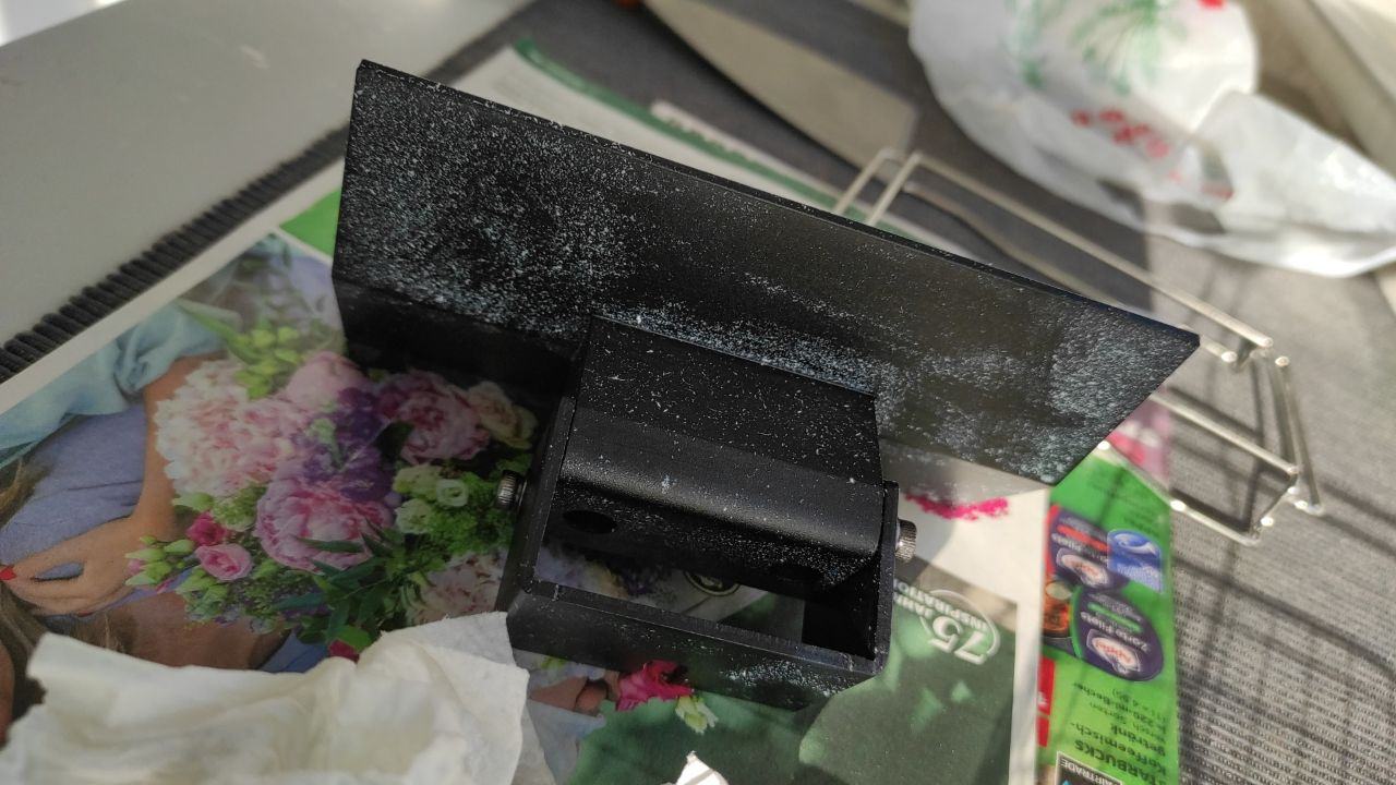

Mein Druckbett sieht ganz schön böse aus :oops:
bei welcher Temperatur ?
Krümel unter der Platte ?
Kleber/Platte gelöst ?
bei 60°C
bei 70°C wirds etwas besser.
Das ist ne Ultrabase, die sind bekannt dafür.
So kam die Buildplate eben aus der Wash and Cure...tolle Reinigung mit dem drecks Baumarkt Ethanol.
Btw die war vorher oben drauf sauber, wollte nur das flüssige Resin abspülen. Und abwischen is nicht, die Flecken sind festgepappt, selbst mit Iso jetzt drüber hat nicht geholfen.
Ich hab gerade drei Drucke mit dem Zeugs gewaschen und hab drei Liter in der Wash and Cure drin. Auch sieht die Flüssigkeit nicht allzu dreckig aus...Naja dann wird halt jetzt Höfer Zeugs bestellt.

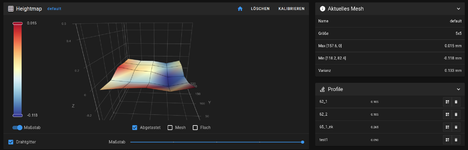

Ich drucke den ersten Layer immer mit 0,2mm 8-)
Habe eben noch einen Probedruck gemacht und nachgemessen, überall genau 0,2mm 💪
OK, bei ner Layerhöhe von 0.1 kratzte dann aber schon was ab,oder ?
In der Theorie nicht. Du nutzt ja dieses Mesh um die Unebenheiten auszugleichen. Sollte daher eigentlich sehr gut klappen
Wtf? Sieht echt übel aus. Also ich wasche ab und an auch mit Ethanol aber so sieht das bei mir nicht aus
mit dem Mesh,also wenns bei Euch so gut funktioniert , bei meinem hab ich so meine Zweifel ,ich lasse zwar vermessen aber irgendwie scheint das nichts zu verändern, hab ich so das Gefühl !
muss ich mich wohl mal auf die Suche machen ...
Dein Mesh ist nur so gut wie die Punkte die du prüfst. Wenn es dazwischen extrem uneben ist hast du Pech. Für extrem unebene Betten gibt es in Marlin unified bed leveling. Da prüfst du einmal 100 Punkte und speicherst diese ab. Dazu ist jeder Punkt bei Bedarf einzeln "levelbar".
Das Mesh wird dann vor dem Druck geladen und via 3 Punkt Messung angepasst (,falls sich was leicht verändert hat).
