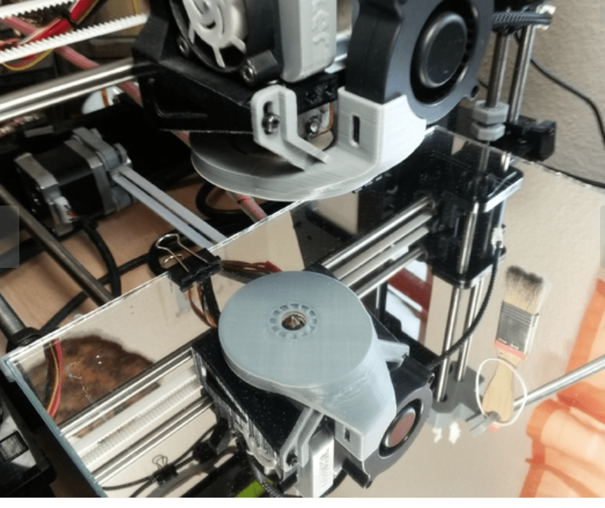

P.S. Ich werde wohl mal diesen Bauteilkühler für mein Drucker anpassen, das Teil scheint interessant zu sein und sollte die Luft wirklich dahin befördern wo gebraucht wird.
Ich hoffe dir ist bewusst das auch ein 5015er Radialllüfter nicht unendlich viel Staudruck aufbauen kann bzw. dabei der Durchsatz massiv einbricht... Das Teil im Bild hat lächerlich wenig Querschnitt am Auslass...
Deswegen schrieb ich auch das ich das Teil anpassen werde, dazu gehört auch der Auslasskanal.
Das der Auslass so Nah an der Nozzle ist, das ist schon mal ein Vorteil.
Mal sehen wie ich alles gelöst oder besser verbessern kann.

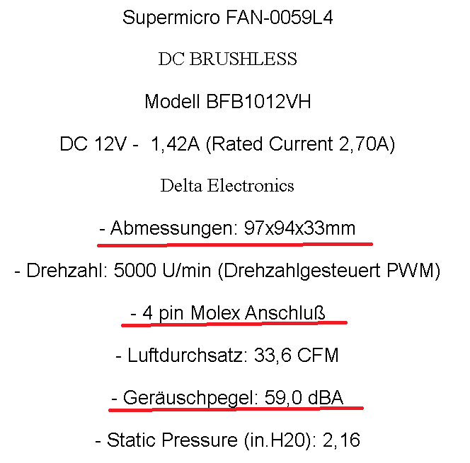

Ich werde dann aber auch keinen 5015 einsetzen sondern diesen hier:
Einer von denen bläst jetzt über die Stepper an meinem Board und ich muss sagen die sind viel leiser als die 5015er, hat aber auch ordentlich Luftdurchsatz.
Aber darauf achten die mit Doppelkugellager nehmen!
@konfetti
Die Teile sind ja riesig in Vergleich zu den die verbaut habe und dann noch 4 polig, die Lautstärke ist auch nicht so pralle.
Wenn ich PETG oder TPU drucke gehe ich mit der Lüfterdrehzahl auf 50 - 75 % zurück, das funktioniert sehr gut und die Lautstärke vom Drucker ist dann so zwischen 42 - 47 db ( mit Android App gemessen, ok die wird nicht so genau sein aber vorher waren es 55 62 db mit original Lüfter )

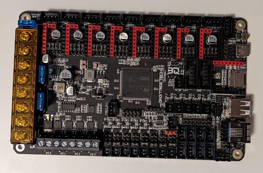

Das neue Board hat so viele Anschlüsse, mit denen muss man ja irgendwas anfangen.
Das Bigtreetech Octopus ist da, sieht sehr sauber verarbeitet aus 👍

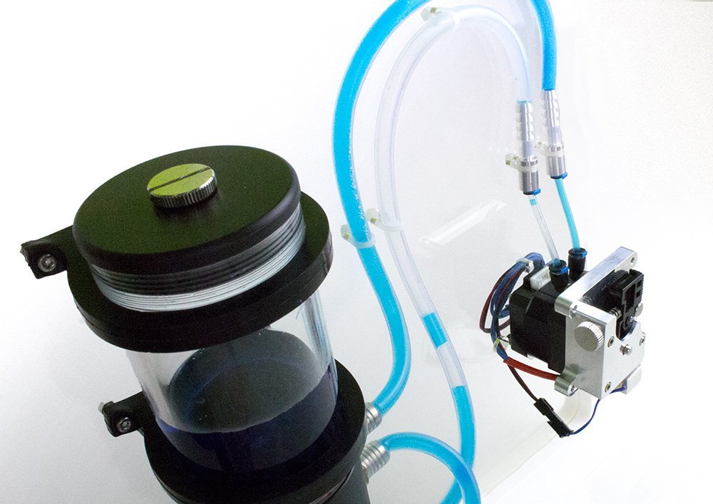

Mal angenommen , man würde ein Hotend zu Modifizieren, das man es mit Wasser Kühlen könnte, müsst man sich doch den Lüfter vom Hotend Sparen können oder ?
@ILoveTattoo
Hier mal ein paar solcher Teile, da gibt es einige Hersteller mittlerweile.
oder ein ganzes Set:
Es werden ja nicht nur das Hotend sondern auch noch die Stepper Motoren bei manchen gekühlt.
Dienhabe uxh
Die habe ich schon gesehen. Aber ich meinte da eher was eigenes Bauen. Zb die Kühlfinnen abfräsen lassen, und an 3 Seiten Spannungswandlerkühler an zu bringen (Wakü bereich). Für ne Wasserkühlung hätte ich sogar noch alles hier. Pumpe, AGB, Fittinge, Würden nur noch die Spannungswandlerkühler benötigt.

@ILoveTattoo
Wenn man was eigenes basteln möchte sollte man aus einem Block die Teile fräsen und drehen.
Da muss ja die Wärmeübertragung gewährleitet sein.
