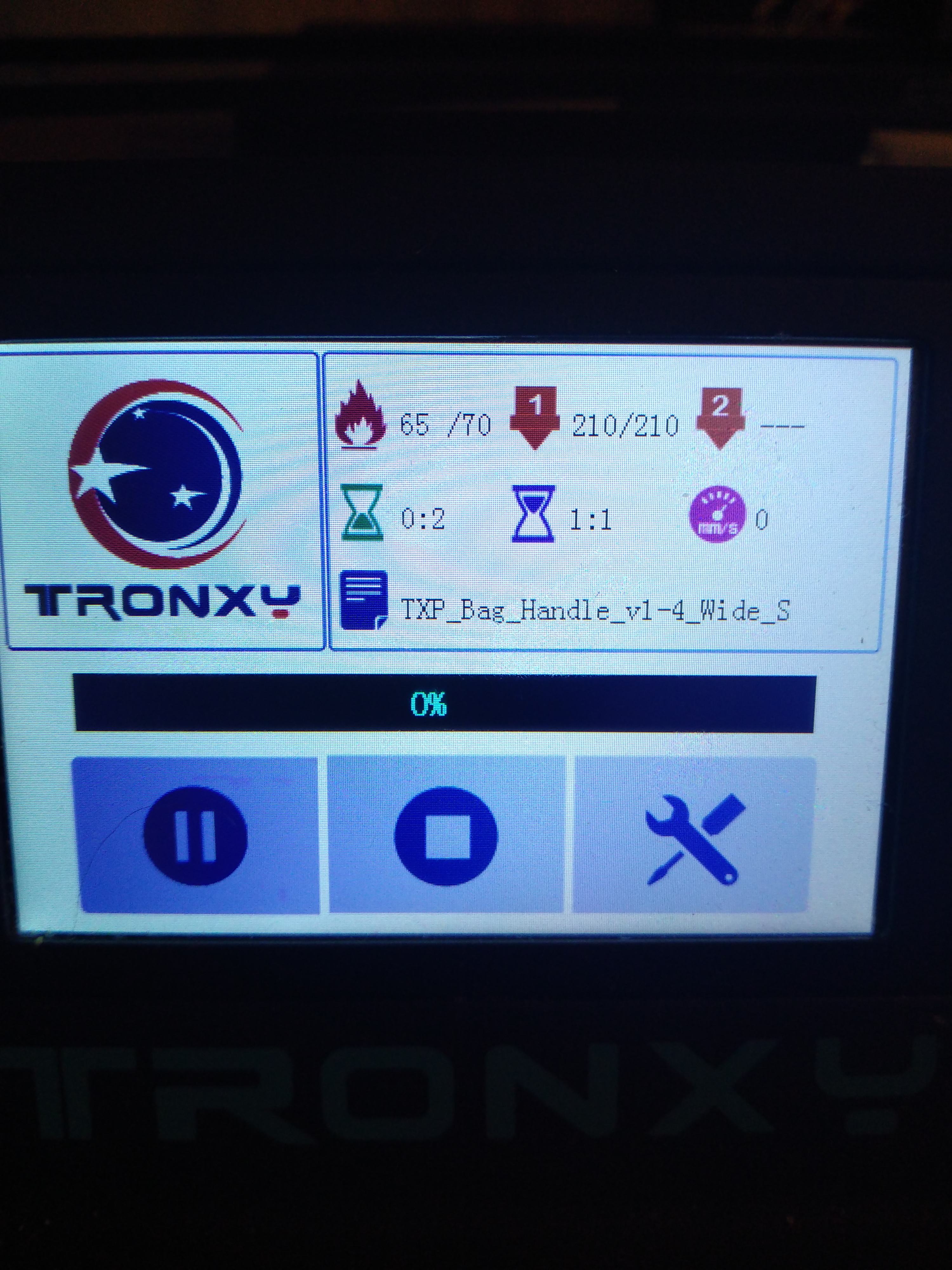

Hier mal Fotos von meinem Drucker:

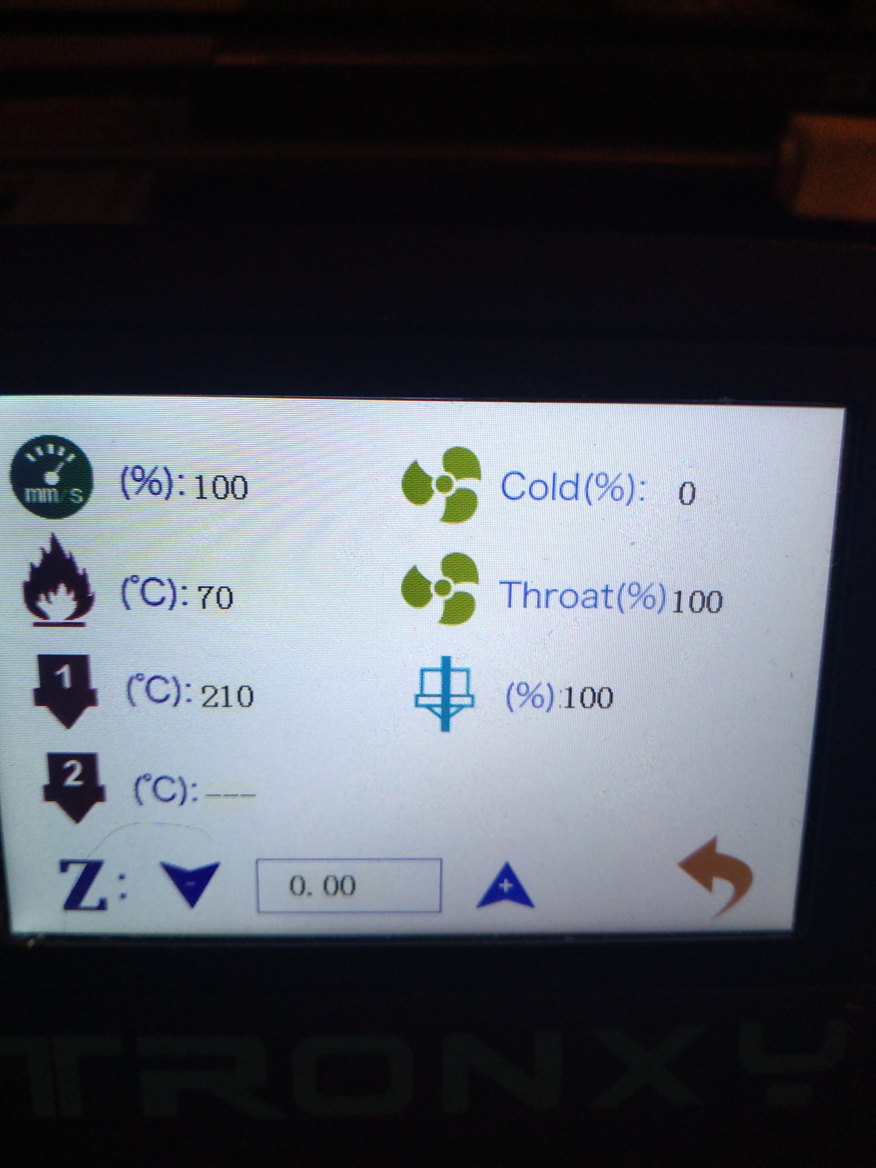

Hier der Bildschirm beim drucken:
Hier die Einstellmöglichkeiten unter dem Werkzeugsymbol:
Anpassen der Firmware wird auch als Datei angeboten:

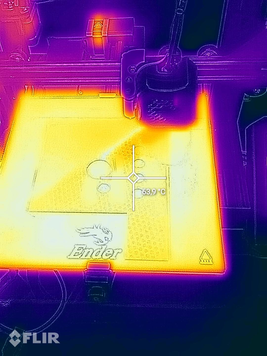

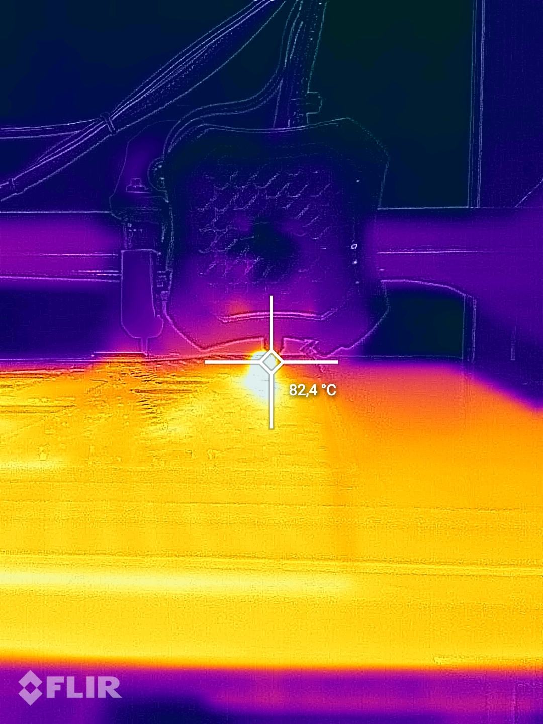

Viel sieht man so nicht - muss mal schauen, ob ich das als Video noch hin bekomm.
Aber es war cool zu erkennen, wie schnell doch das Material nach dem auftragen abekühlt - die Temperatur der Düse stimmt natürlich nicht, aber die war zu schnell zum fokussieren.

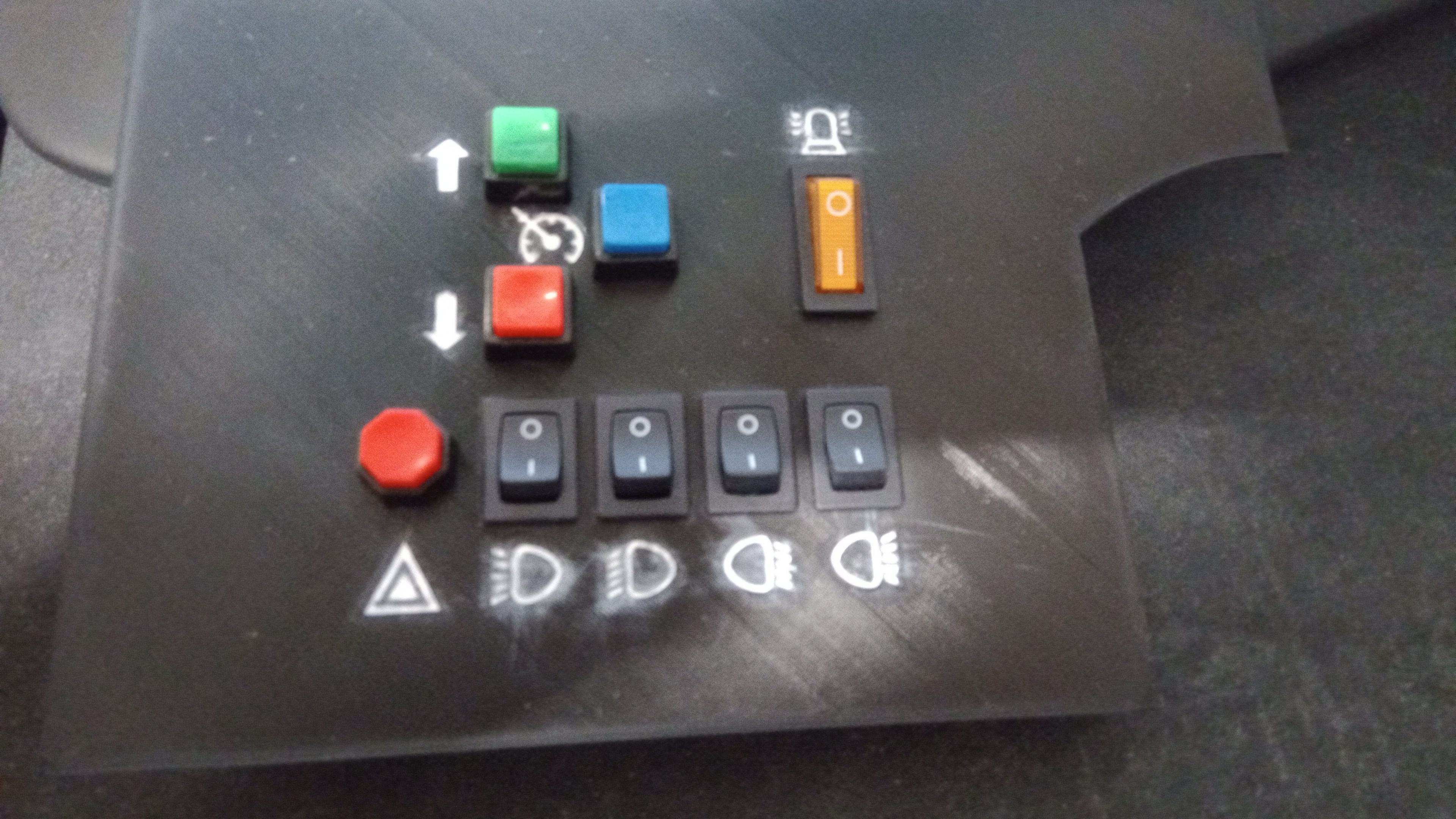

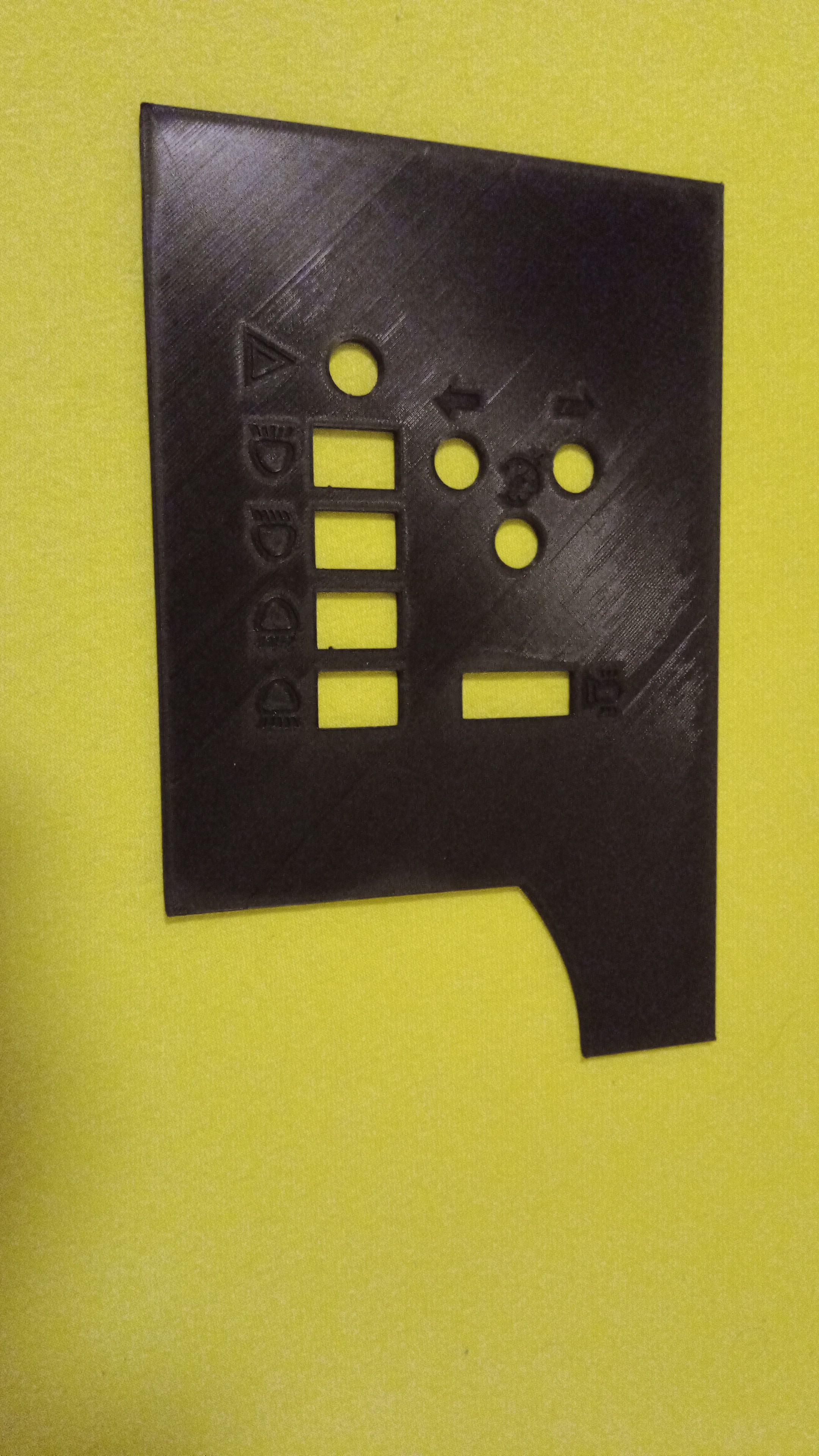

gedruckt habe ich hier die Linke Seite für den SIM-Platz vom Junior - die Vertiefung wurde dann mit weißem Acryl ausgemalt.
Damit bin ich für Ihn erst mal durch, als nächstes mach ich mich dann an meinen eigenen Platz inkl. gedrucktem Lenkrad ;)
@konfetti
Wenn du die Symbole Spiegelverkehrt machst und die als erstes druckts, dann in Cura z Sprung und Filament wechseln, dann brauchst du nichts ausmalen.

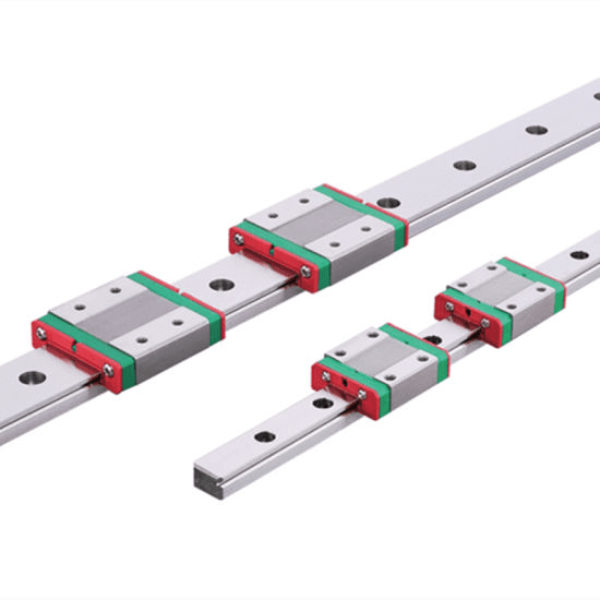

Gibt es in dieser Preisklasse etwas mit Linearführung?
Nein und die billigen Linearschienen sind auch kaum besser als die Rollen. Wenn die Rollen sauber eingestellt sind funktionieren die auch zuverlässig. Gute Linearschienen würden mehr als das Budget kosten.
PS: Die Rollen sind aus POM, kein Gummi, mit passender Vorspannung laufen die mit sehr wenig Spiel.

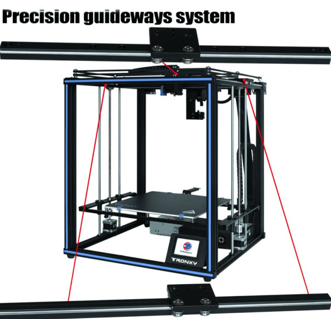

P.S. Die Linear Schienen vom Tronxy sind aber wirklich sehr gut, solche Schienen sind auch bei Fräsmaschinen verbaut, nur eine Nummer größer.
Die haben Industriequalität.

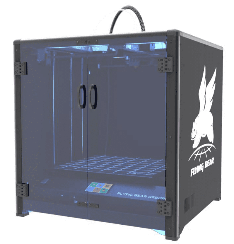

Um mal noch einen weiteren Kandidaten zu nennen: Flyingbear Reborn
350x310mm, fast komplett eingehaust. Qualität liegt auf dem Niveau wie bei den anderen Druckern im Preisbereich. Ist der große Bruder vom Flyingbear Ghost 5.
Davon abgesehen das Tronxy auch nur die übliche Chinaware verbaut... An 3D Druckern sind einreihige MGN Rails verbaut, während Fräsen auf zweireihige HGR Führungen setzen. Es sind war beides Linearschienen, es gibt aber dennoch Unterschiede, die nicht nur in der Größe liegen.
Bei mir sind diese Führungen verbaut, die sind sehr laufruhig. Die reinige ich nur mit einem öligen Tuch und die Lager bekommen ein paar Tropfen Öl. Da man dort sehr schlecht rankommt habe ich eine Spritze mit sehr dünner Kanüle genommen, damit kommt man gut an alle Stellen die sonst nur schlecht erreichbar sind.
Durch die Exzenter lassen die sich sehr gut einstellen.
Aaah, ich ging von den normalen MGN aus, icht von Rollenführungen. Wobei die von dir gezeigten sehr gut laufen sollten, wegen der Stahlwellen auf denen sie laufen. Die Dinger sind in der Tat nicht verkehrt und um Meilen besser als die PU Rollen in der Nut des Profils. Danke für die Ergänzung! :)

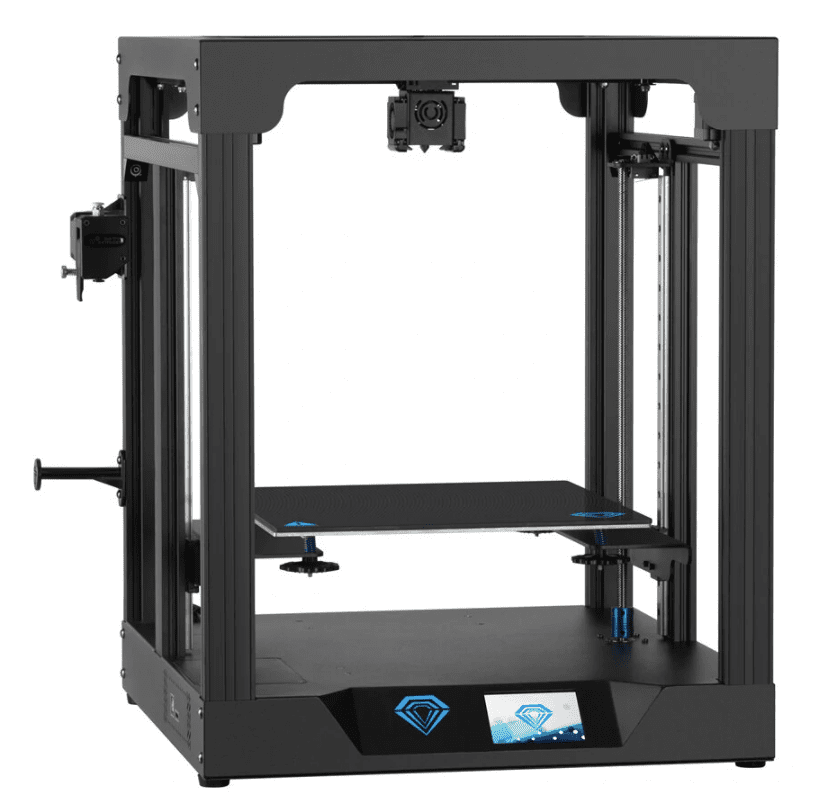

Ich glaube der TWO TREES SP-5 Core hat es mir irgendwie angetan.
Aber ein bisschen skeptisch bin ich schon noch, da es gefühlt 1000 verschiedene Hersteller/Modelle gibt und der eine hat das was der andere wieder nicht hat und umgekehrt.
Meint ihr mit dem SP-5 werde ich erstmal zufrieden sein oder fehlt da was grundlegendes?
Ich denke das man bei keinem Hersteller so richtig tief ins Klo greifen kann. Allerdings sollte dir immer bewusst sein, das du ein chinesisches Produkt kaufst, das durchaus seine (kleinen) Macken haben kann. Das gilt natürlich für jeden Drucker in dem Preisbereich... Ansonsten macht er erstmal einen soliden Eindruck. Das Einzige was mir fehlen würde ist ein Autolevel Sensor, den kann man aber später auch selbst nachrüsten wenn man bastelwillig ist. Drucken kannst du ohne auch, das ist eher ein Feature für faule Menschen.
Und beim Zusammenbau würde ich halt checken ob alle Führungen sauber laufen. Da sind von der Produktion oft Rückstände drin, die zu haken führen können... Aber auch das hast du bei so ziemlich allen Druckern aus China mit Linearschienen :d

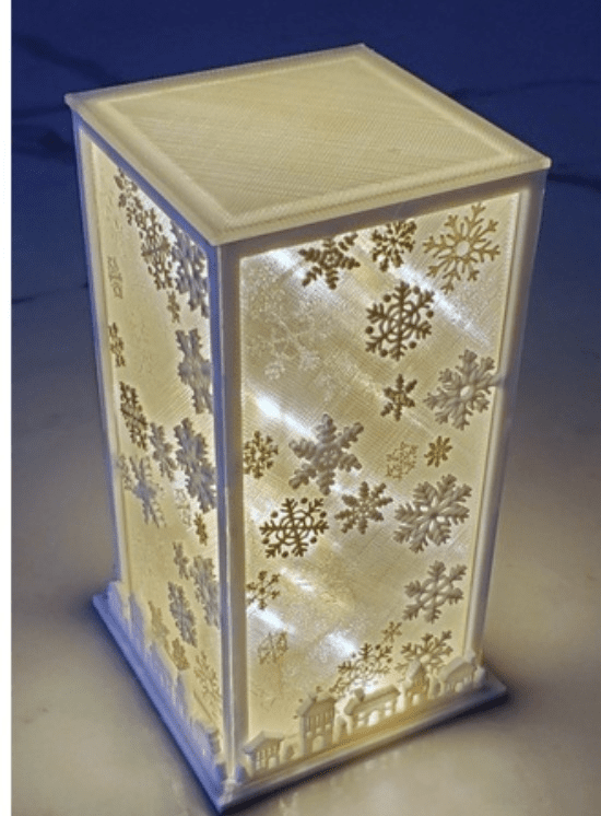

Hier mal ein kleine Lampe, der Schirm mit Halter sind einzelne Drucke:
Oder diese Laterne, die besteht aus 6 Teilen, die Seitenteile habe ich zuerst aus Transparenten Material gedruckt und als die Schneeflocken kamen aus weises Material gewechselt.

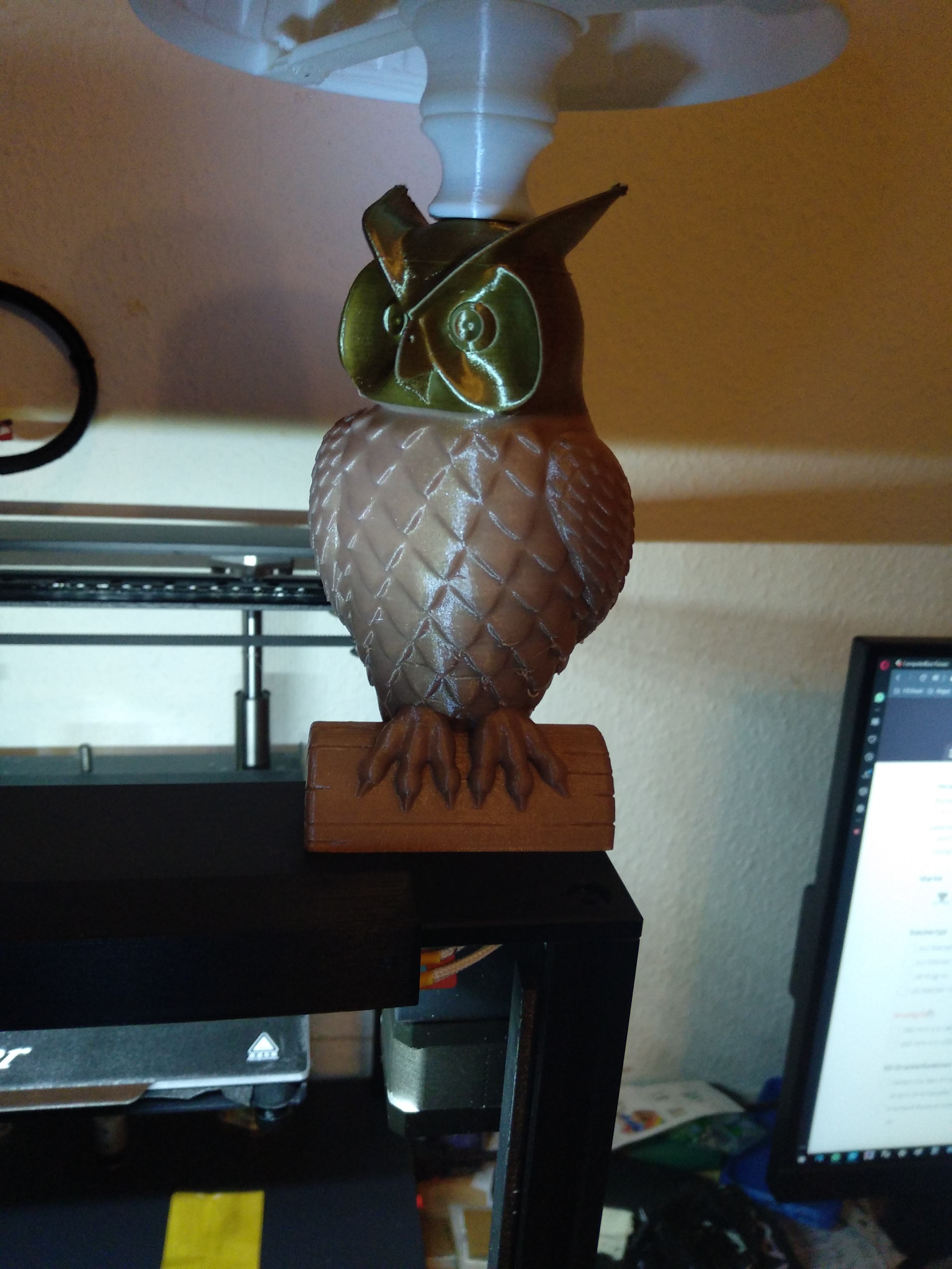

Hach wie schön …
das erste sinnvolle das man erstellt ist ein scheiß Quader weil die Webcam dank des
kleinen Bildschirmrandes ins Bild rutscht :d
jeder fängt mal klein an :d

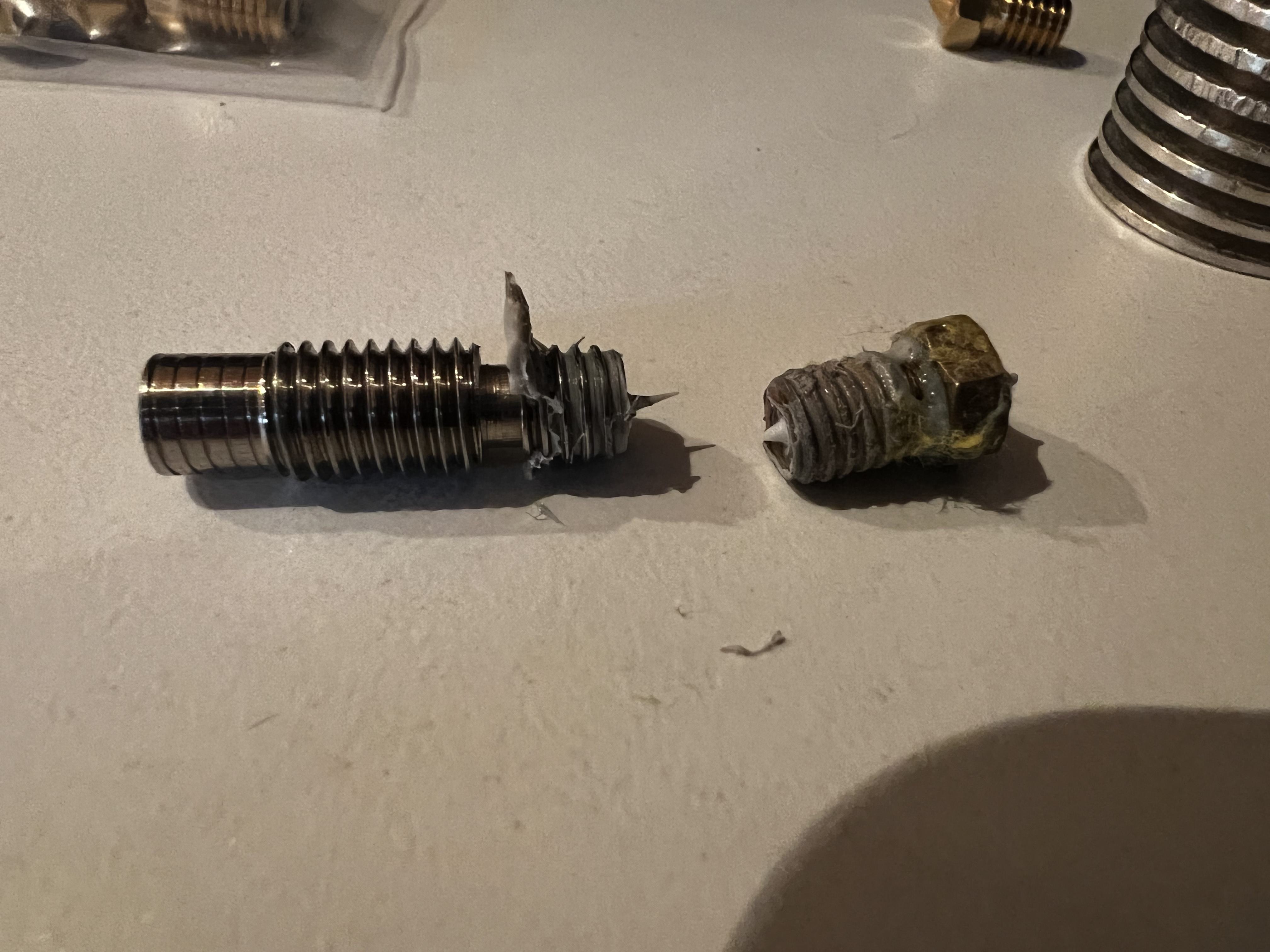

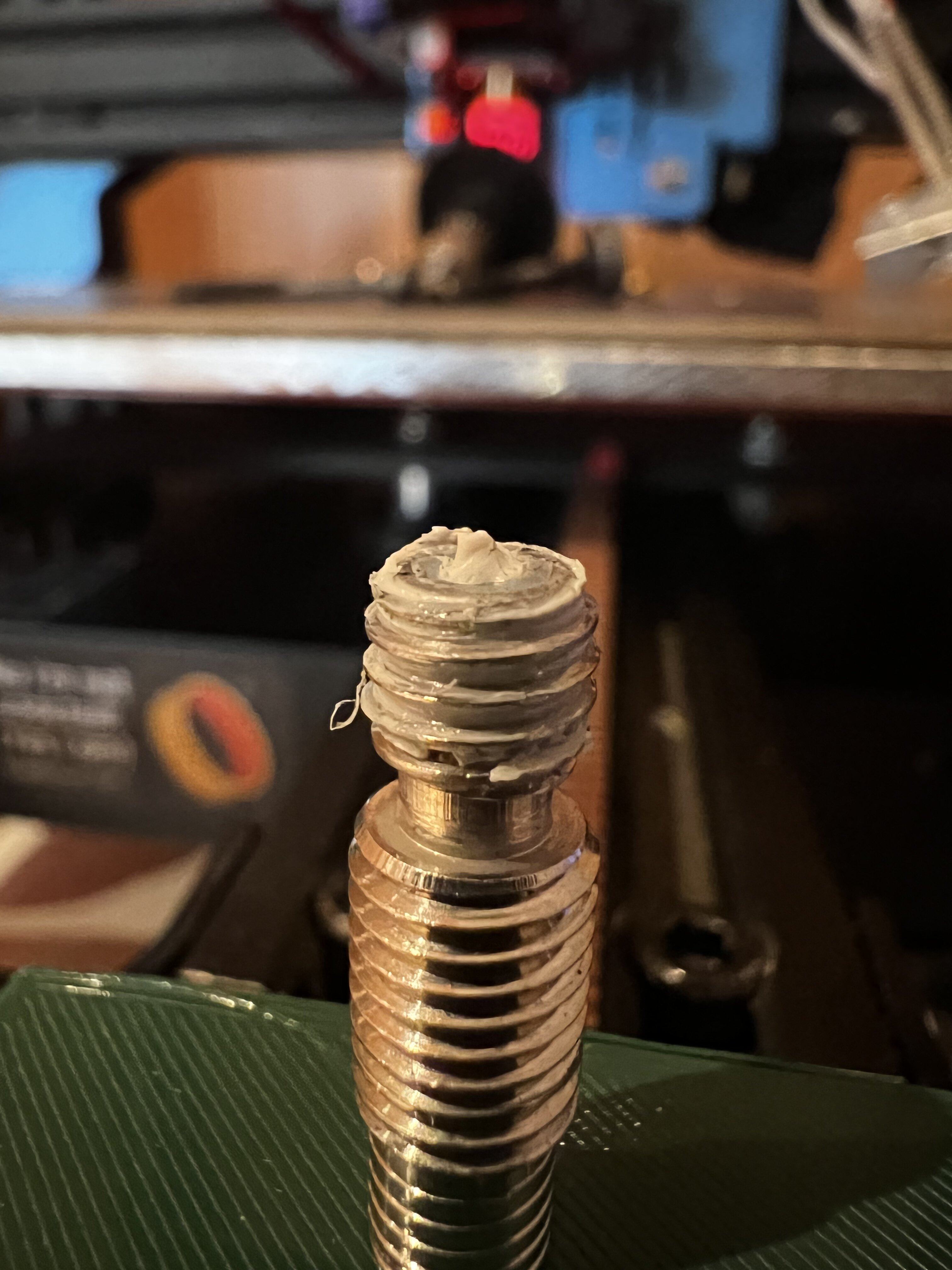

Kein Wunder - dein Bild zeigt die nicht dichtende Seite eines Heatbreakes :hust:.
Ich habe nochmal nachgeguckt. Die andere Seite hat eine Phase zum einführen des Filaments und es gibt diverse Fotos wo die nach oben gehört. Also nein, das ist die abdichtende Seite.:p
Hach wie schön …
Joa gründlich sauber machen, wieder montieren auf 200° erhitzen und nochmal nachziehen. Das Heatbreak sollte sauber gegen die Düse gespannt sein. Vorher muss halt aller Schmodder von den Teilen runter und aus dem Gewinde raus, sonst passiert das wieder.
  • Danke
Reaktionen: Tzk
Also der, der ein DragonFly BMO auseinandernehmen muß, um das Heatbreak zu reinigen, hat seine Oma erschlagen. Das ist eine richtig üble Strafe und ein Anschlag auf das Nervenkostüm.
Das konische Heatbreak ist im Kühlkörper nur gesteckt. Es wird mittels zwei verschraubter Halteplatten am Kühlkörper befestigt. Diese Schrauben muß man durch den Heatblock anziehen. Dre beigelegte Inbus-Schlüssel ist ein 1,27mm. Wer sich sowas ausgedacht hat, ist ein ganz übler Sadist. Der Erfinder kann froh sein, heute nicht bei mir zu sitzen. Ansonsten hätte ich mein Kampfmesserauch noch sauber machen müssen...
