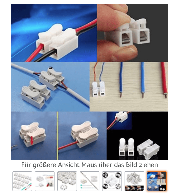

Ich glaube dem Dämon meines voron Herr geworden zu sein.
Mit dem Labornetzteil ging es heute nochmals auf die Fehlersuche. Beide Lüfter am Hotend haben einwandfrei funktioniert, Strom war weit unter der maximalen Belastungsgrenze für die Ausgänge.
Dann habe ich die beiden Lüfter getestet welche die Elektronik auf Temperatur halten sollen. Auch diese beiden haben problemlos funktioniert. Schlussendlich habe ich beide Lüfter wieder zusammengeschaltet und mittels einer wago klemme mit einem jst Stecker verbunden. Daran dann nochmal das Labornetzteil angeschlossen und schon ging nix mehr.....
Wie sich rausstellte hat die wago klemme einen defekt und verursacht je nach Kabelhaltung/Druck einen Kurzschluss. Hatte ich auch noch nie. Beim Messen mit dem Multimeter muss ich die Klemme wohl immer so berührt haben dass das Problem eben nicht auftrat.
Schöner Mist sowas. Nun sind die Lüfter via einer einfachen Schraubklemme mit Strom versorgt und es klappt wunderbar.
Da musste auch erst mal drauf kommen!

Bei mir war ein chinesischer Schnellverbinder dabei welcher für derart dünne Kabel völlig ungeeignet war. Daher habe ich eine meiner wago Klemmen verwendet.
Was für WAGO-Klemmen sind das denn?
weil es da ja einige verschiedene gibt - die meisten waren früher nur für 1phasige Verschaltung - neuerdings gibt es die auch Pol-getrennt für mehrphasige Verbindung.
Müsste ich jetzt nachschauen bzw das Ding aus dem Müll fischen.
Definitiv nicht die einfachen 221er, da würde ich pro Leiter eine eigene brauchen da diese ja einfach nur Verbinden sollen. Da wäre der Kurzschluss vorprogrammiert gewesen ^^.
Waren definitiv Durchgangsverbinder bzw hätten das sein sollen.

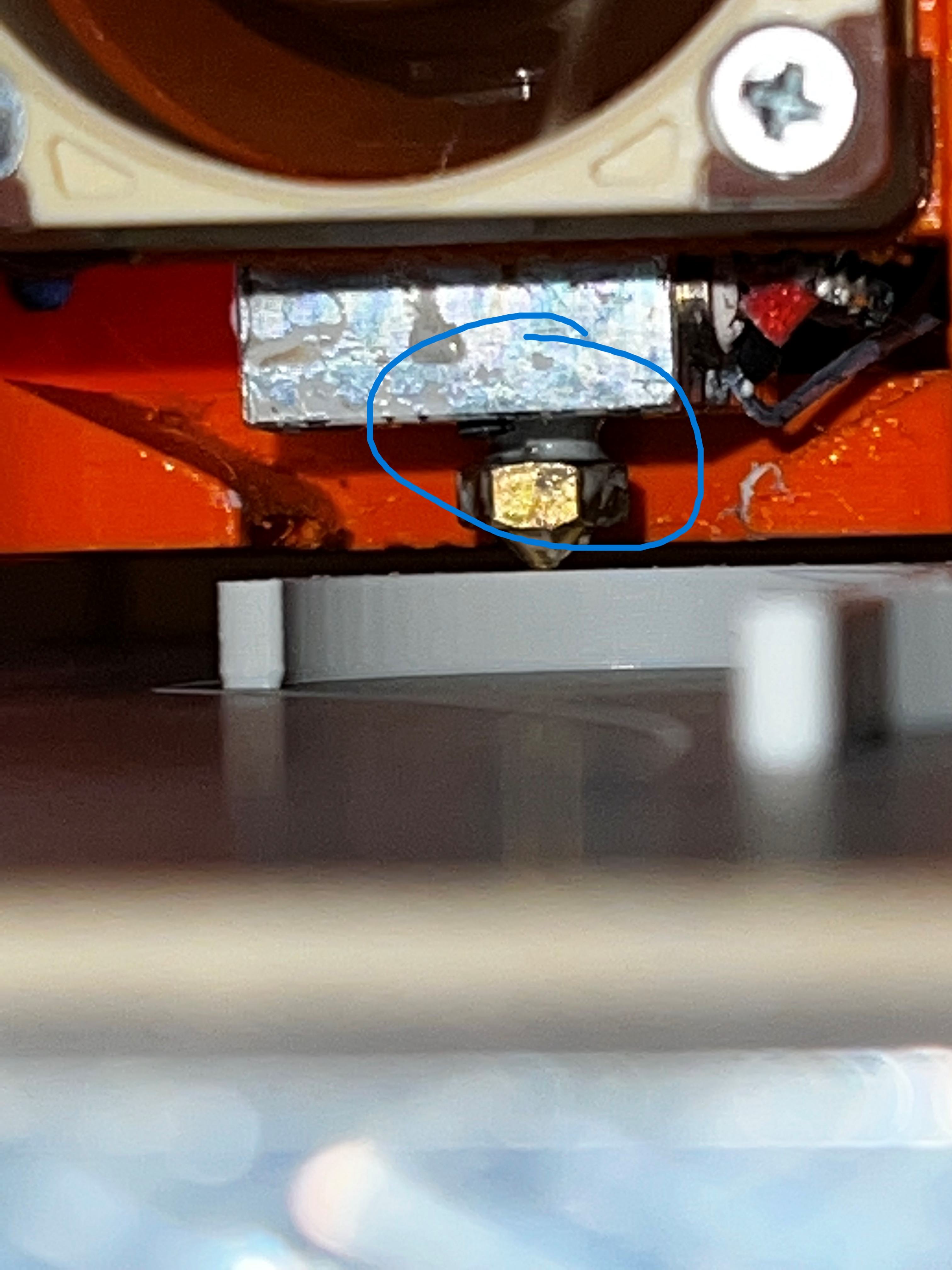

Habe endlich meinen Sovol SV01 wieder zum laufen gekriegt, klappt auch besser als vorher, allerdings tritt, trotz dessen das ich eine neue Nozzle verbaut habe, die auch ordentlich gegen gekontert habe, seit dem 3. oder 4. Druck mit dem gleichen Material mal wieder Material oberhalb der Nozzle aus.
Das Material hab ich schon von 210 dann auf 195 Grad runterreguliert, auch das hat das Problem leider nicht gelöst. Ich hab mich schlau gelesen das es mit der Kühlung und zu heißer Temperatur zusammenhängt, ich habe allerdings auch einen Bondtech Extruder und vielleicht sich auch einfach die Steps falsch? Hab ich gerade auf 415 im GCode..
Resultat ist , das ich selbst bei einem einstündigen Druck zwischendrin pausieren und reinigen muss...
Vielleicht hat jemand einen Tipp...
Auf dem Bild sieht man auch schön, das ich jetzt wieder alles zerlegen und reinigen kann ... :censored::cautious:
Hab jetzt im Druck nochmal auf 190 runter geregelt, das ist eigentlich lt. Hersteller die Mindesttemp für das PLA... mal sehen...

Leakage ist meist schlicht auf eine fehlerhafte Montage zurückzuführen. Mit fehlerhafter Kühlung kann das nichts zu tun haben, der Heizblock wird ja nicht gekühlt. Temperaturen bis 250 Grad muss das Hotend abkönnen.
Hast du die Nozzle im warmen Zustand angezogen? Falls nicht, aufwärmen und nochmals anziehen. Sitzt das Throat Stück wirklich sauber gegen die Nozzle?
Deine Nozzle sitzt auch sehr weit außerhalb des Heatblocks für meinen Geschmack.
Ich montiere mit maximal 1mm Abstand zum Block.

Danke, ja, das mit der Kühlung kam mir auch spanisch vor, war aber das einzige was ich unter den Stichwörtern ergoogeln konnte.. also doch nochmal alles zerlegen.
Ob es bei Montage heiß war, da bin ich mir gar nicht sicher. Auf was heizt du bei Montage?
Gz zu 2500^^
Ist das ein Metall-Hotend oder eins mit Teflon bis zur Düse? Weil bei Teflon könnte auch das Fitting oder der Schlauch nicht mehr so toll sein und dann wandert das recht bald nach oben und lässt einen Spalt. Da hilft es auch nicht permanent zu reinigen und nach zu ziehen.
Du hast recht, ist Teflon und sah auch nicht mehr so schön aus. Also lieber ersetzen..
Gibt es da eine Empfehlung eurerseits ? Drucke PLA 1.75 mit 0.4 Düse
All-Metal-Throat brauchst du für PLA keines, würde dir sogar eher das Leben schwerer machen. Also einfach das Teflon Throat gegen ein baugleiches ersetzen.
