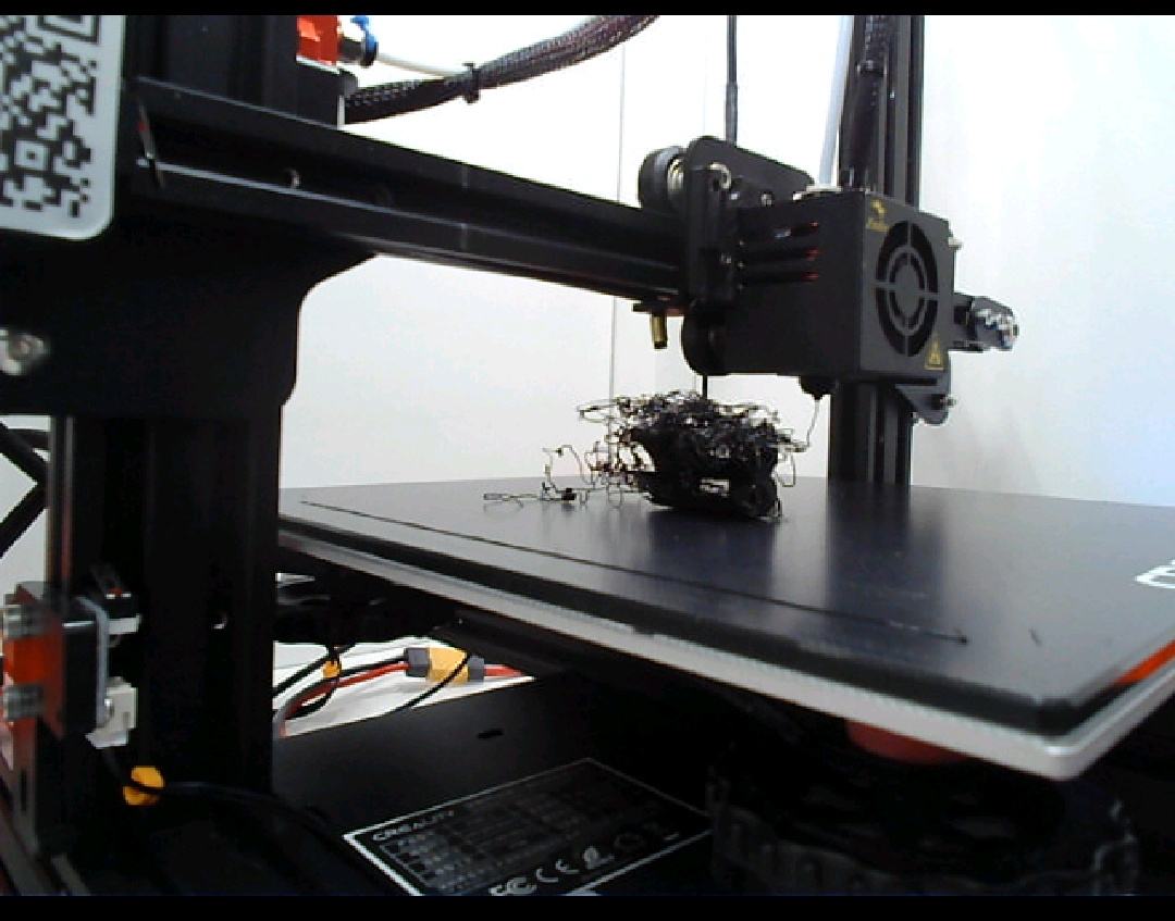

Mal ne ganz blöde Frage:
Ist irgend ein Hirni eigentlich schon auf die Idee gekommen, mit einem SLA einen Assi-Toaster zu simulieren?
Achso, klar, ganz vergessen. Ist Sunlu PLA und wird mit 215° gedruckt.
Retract wäre in Cura mit 45 mm/s und 2mm Länge eingestellt.
Dein Drucker hatte ein Bowden-Setup ne? Da wären 4-5mm Retract wahrscheinlich besser, Geschwindigkeit passt. Hast du mal einen Temp-Tower gedruckt? 215° ist eher am heißen Ende, wenn nicht absolut notwendig, würde ich mit PLA eher in Richtung 200° schielen, heißer ist nicht immer besser (wenn es nicht so komisches PLA+-Zeug ist).
z-hop kannte ich noch garnicht
Schadet nicht ein Tutorial dazu zu gucken. Hat einige Vorteile, aber auch ein paar Nachteile. Ich habs bei meinen Drucken meistens aus.

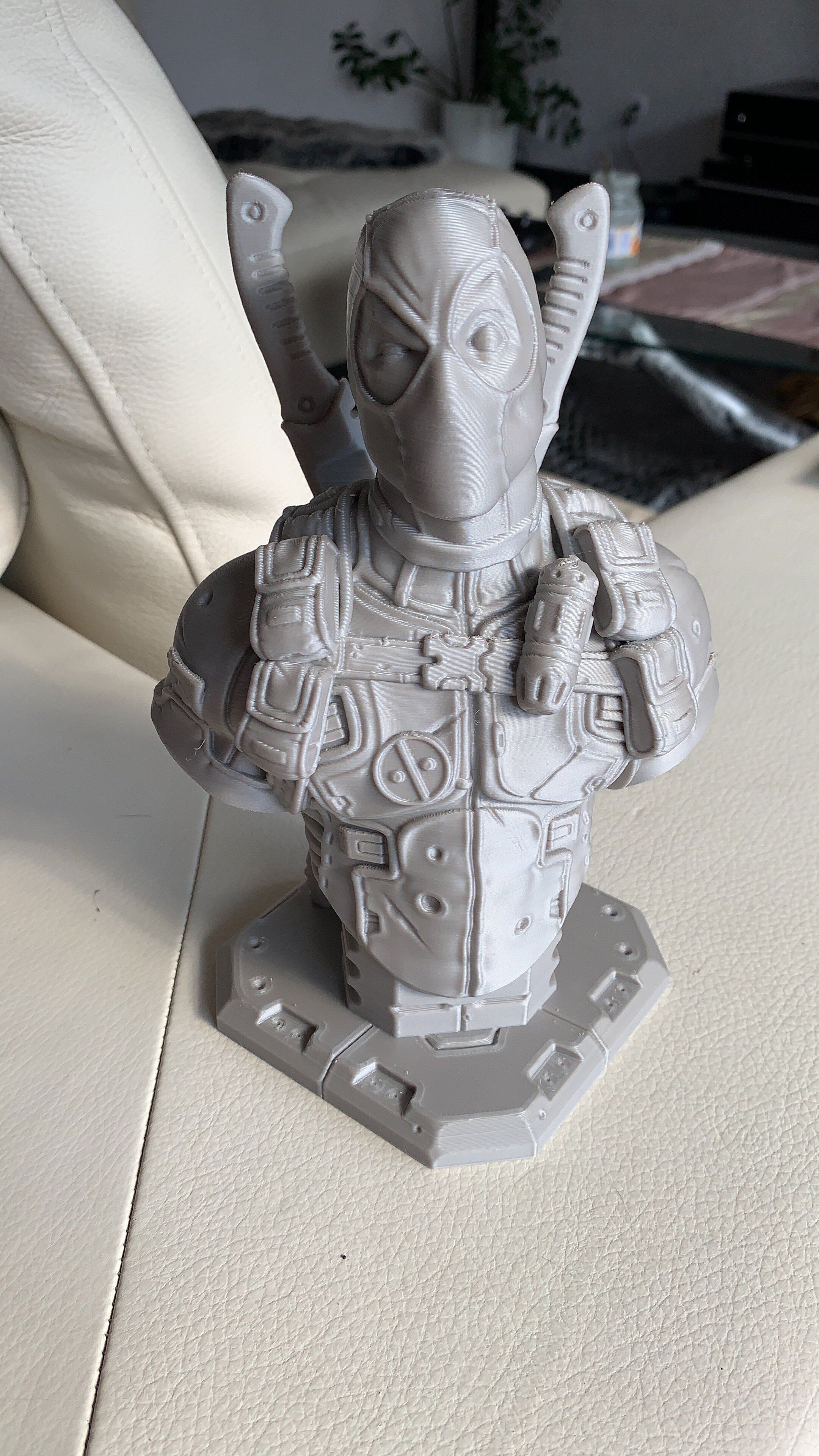

Hier das habe ich gestern mal gedruckt in 100mm/s mit dem GeniusPro und PLA als Material
Model ist 21cm hoch
Edit: auf dem Foto sieht die Struktur total grob aus ist aber absolut ok

Ja, genau, ein leicht veränderter Ender 3 mit Bowden-Setup.
Temp-Tower habe ich noch keinen gedruckt, ich bin da bisher immer nach den Herstellerangaben gegangen und hab das dann so ca. "gemittelt". Sunlu selbst gibt für das PLA 200° - 230° Drucktemperatur und 60° - 80° Bettemperatur an, ich hab da einfach die Mittelwerte genommen und drucke mit 215°/70°.
Das mit der Erhöhung vom Retract teste ich mal 👍.

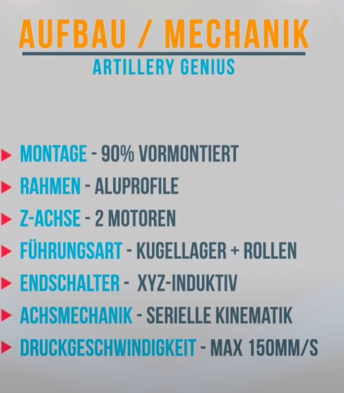

Habe nur in nen Video von Philipps 3D Druck gesehen das er meinte das der Genius problemlos 80mm/s ohne qualitätsverlust macht und wohl auch noch schneller drucken kann.
man sieht aber schon mit bloßem Auge das 100mm/s schon schneller ist als 80
Habe das mal aus dem testvideo abfotografiert. Der Philipps 3D Druck typ hat davon mehrere in 24/7 am laufen in seiner Firma
Ist aber von Genius und nicht dem Genius Pro aber denke da gibt es keine großen unterschiede in der geschwindigkeit

Besser als der letzte hier verlinkte "Tester" aber so recht überzeugen kann der Test auch nicht. Kein Wort dazu, ob das Gerät mit eigenem Geld gekauft oder vom Hersteller gestellt wurde. Kein Wort dazu, dass Affiliate-Links verwendet werden. Für seriöse Reviews ist das eher meh. Auch wenn das Meiste was er sagt Hand und Fuß hat, lässt das trotzdem einen schalen Beigeschmack. Schön das er bemerkt hat, dass das Gehäuse nicht geerdet ist. Allerdings ist keine kleine Macke bei der es "schön wäre wenn der Hersteller das ausbessert" sondern ein ziemliches Unding, dass bei einem Defekt für den Anwender lebensgefährlich sein kann.
Da würde ich dir auch empfehlen das zu überprüfen und wenn die eigene Ahnung fehlt, das von jemanden mit Ahnung nachbessern zu lassen, oder das Gerät zurück zu geben.
Bei der Geschwindigkeit wird nur die Herstellerangabe zu wiederholt, aber das ist wie @Tzk schon gesagt hat nur die Hälfte der Medaille. Genauso wichtig ist die erreichbare Beschleunigung, da die Höchstgeschwindigkeit bei den meisten Drucken sowieso nur selten erreicht wird. Auf der Y-Achse muss das Gerät die schwere Druckplatte vor und zurück bewegen, da sind keine Geschwindigkeitswunder zu erwarten. Da geben sich auch alle Drucker im Reprap/I3-Design nicht viel.
Viel aussagekräftiger als sein Test sind seine Updates vom Druckstudio. Da ist die Bewertung vom Genius auch nicht mehr ganz so rosig, da das Z-Portal schlecht konstruiert ist und die Flachbandkabel nicht wirklich haltbar sind. Das können andere Hersteller für weniger Geld deutlich besser. Aber das ist auch ein Unding bei vielen Youtubern. Da werden 2-3 Benchies gedruckt und dann eine Kaufempfehlung ausgesprochen, während andere einen ganz erheblich größeren Aufwand betreiben und nach vielen KG Filament auch echte Erfahrungswerte vorweisen können.

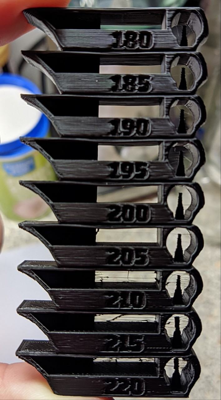

Oh Mann, ich hab (vermute ich zumindest) meinen Fehler gefunden 🙄.
Heute dachte ich mir, dass ich mal, weil ich ja sonst eh schon alles gemacht habe, mal auf die alte "Blatt Papier Methode" levle.
Und dabei ist mir aufgefallen, dass sich die Nozzle viel weiter in Richtung Bett senken lässt, als mit den Fühlerlehren.
Und dabei geht es um Unterschiede pro Spot von teils 0,125mm. Kein Wunder, dass da nichts am Bett gehalten hat 🙄.
Die Fühlerlehre sollte 0,08mm stark sein, das scheint dann aber wohl nicht so ganz zu stimmen 😂.
Jetzt habe ich dann gleich mal einen Temptower gedruckt (https://www.thingiverse.com/thing:3912855), das Ergebnis hab ich Euch fotografiert.
Bild ist nicht ideal, aber ich denke, man erkennt alles. Was meint ihr dazu? Für mich sehen da 200° am Idealisten aus.
