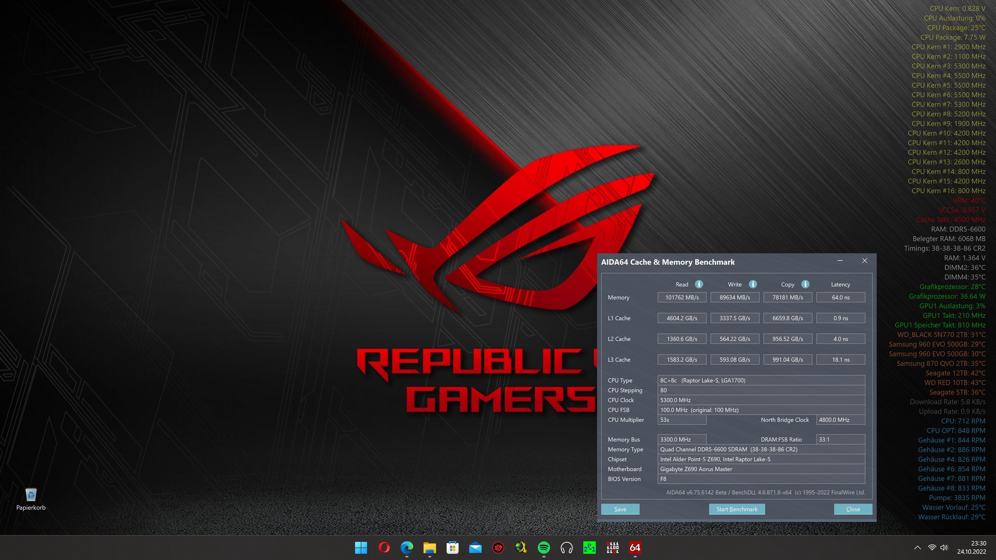

Läuft bei euch nen höherer Cache Takt als 4900? Stelle 5000 im UEFI ein aber geht maximal bis 4900 hoch.
Einstellen kann ich 5000Mhz Cache, läuft bei mir nur nicht.
ja bei mir läuft 5000mhz (aber nur ohne Ecores&HT) und ich glaube ich hab irgendwo hier schon jemanden mit 5100mhz cache gesehen.

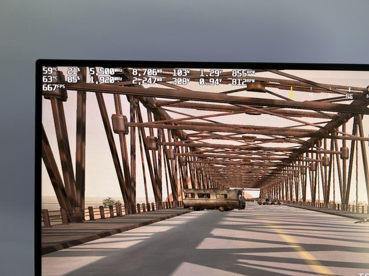

Er ist auf der Map im Süden und schaut in den Süden = weniger zu berechnen = mehr fps.
Low Settings siehst du die Gegner besser und hast geringeren Input Lagg.

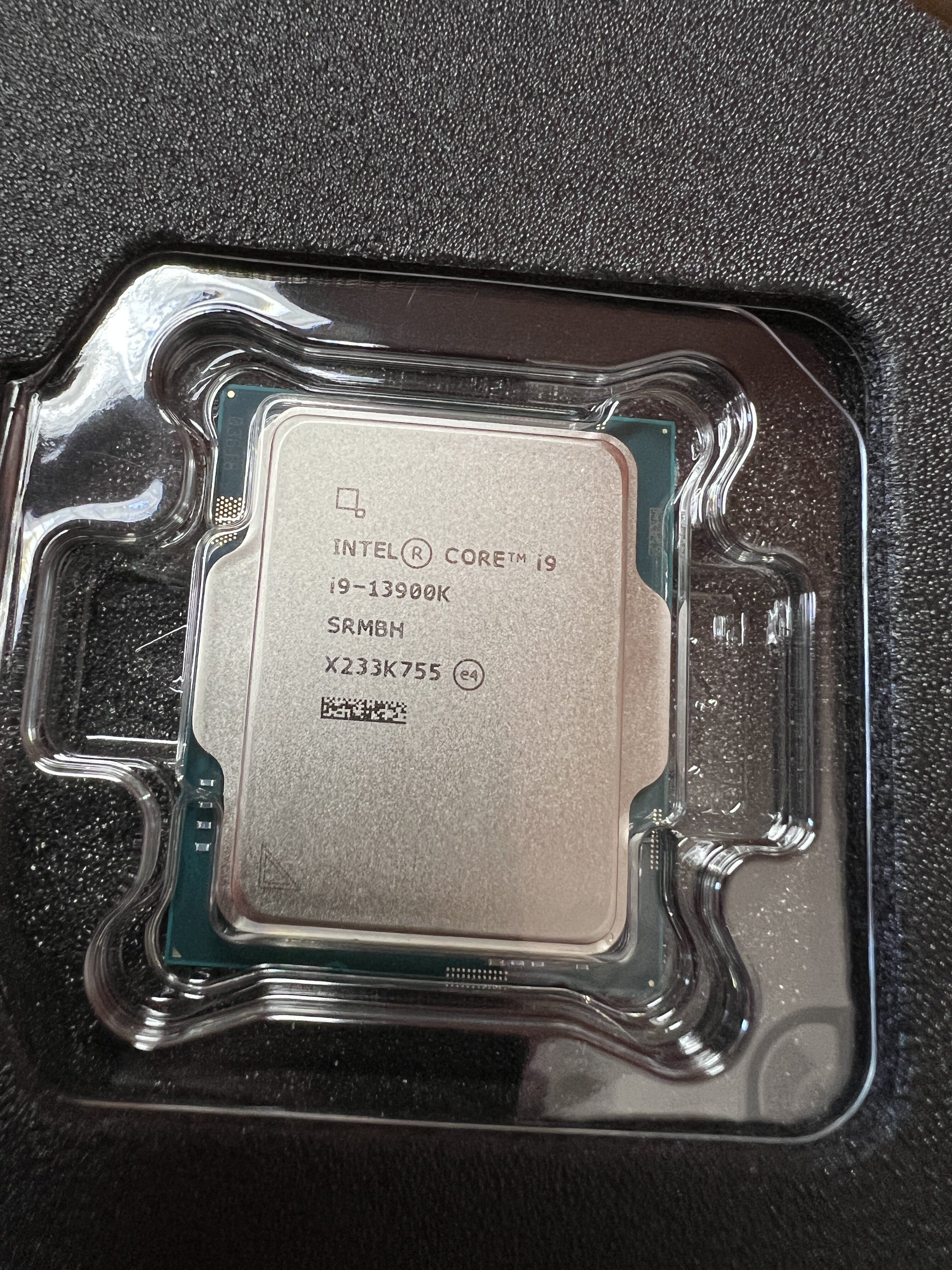

Die SP Werte sind eher mäh: 104/76/94 (P-Cores/E-Cores/Gesamt). Batch ist X233K755.

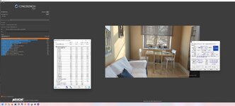

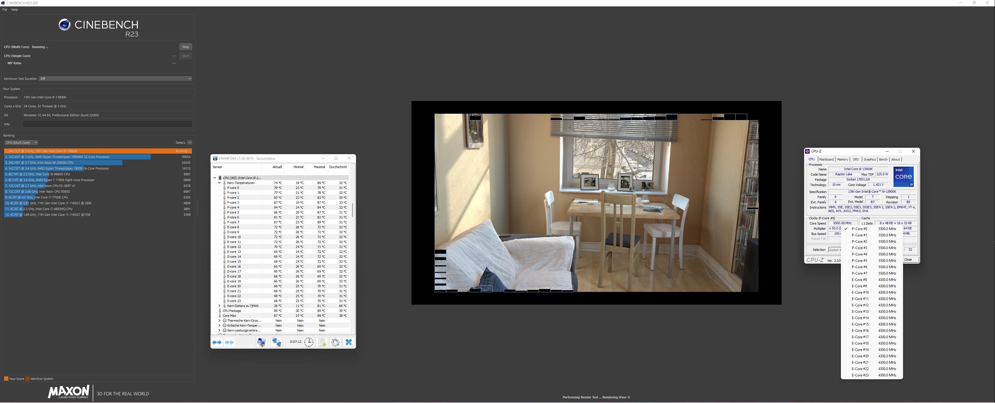

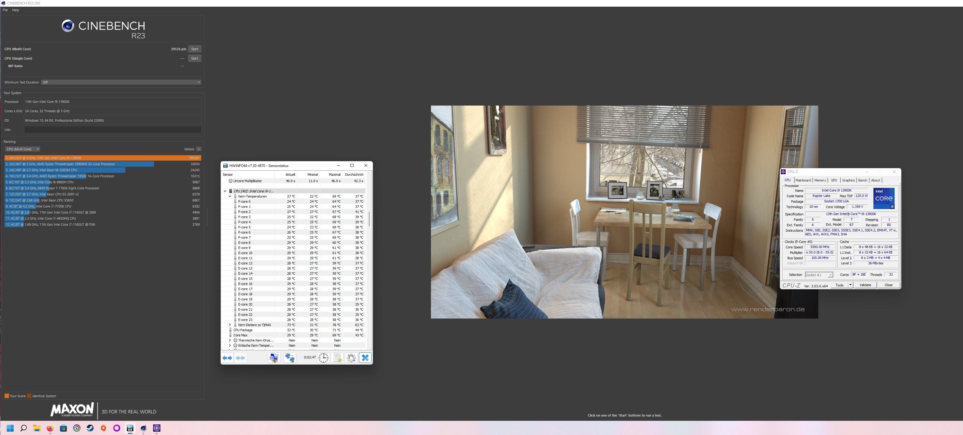

Ich hab die Spannung nun angepasst und komme auf 1,243V unter CB R23 Allcore Last, im BIOS sind 1,36V eingestellt. Sonst nur noch die LLC auf Stufe 4.
Mit 1,243V komme ich nun auf unter 70° bei CB R23, also sehr angenehm. Das sind fast 200mV weniger als @stock... Die Punkte passen denke ich auch soweit. Im Hintergrund laufen immer noch ein paar wenige Programme. Die Leistungsaufnahme lag jetzt bei max. 230W beim Test. Einziger Nachteil: Die CPU boostet nicht mehr auf 5,8 GHz im SC Test von CB R23, bleibt also bei 5,5 GHz maximal. Das ist denke ich aber zu verkraften.
Edit: In Games Boostet er ab und zu auf 5,8 GHz, also alles gut.

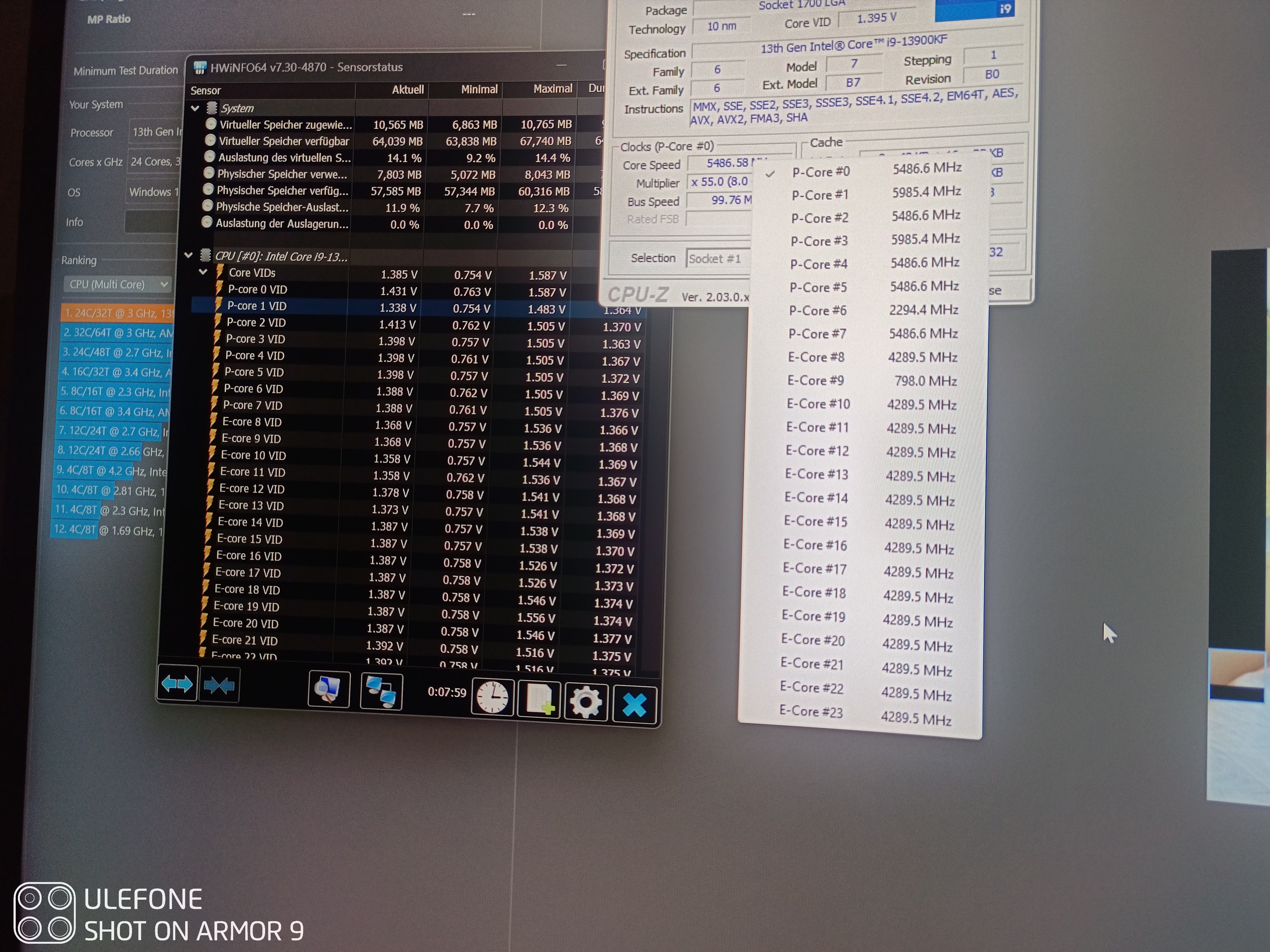

Ich schau IMO ob ich den CPU dazu zu bekommen mit 2 Kern bis zu 6ghz(ohne mehr volts) zu gehen singlecore IMO bleibt se immer bei 5,8
asrock BIOS finde ich sehr unübersichtlich
Und hab endlich sie setting für die vcore gefunden war das alles noch schön übersichtlich zu haswell Zeiten kann man nix machen

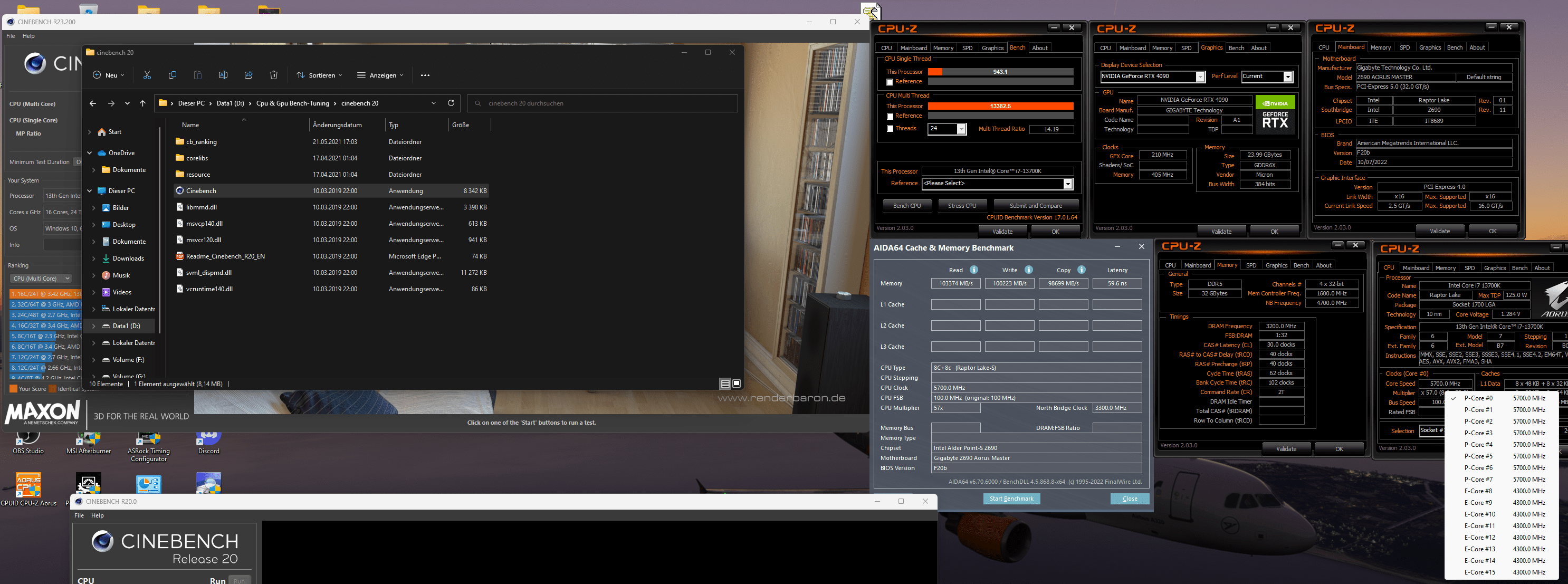

Warum bekommt Kern 0 soviel mehr Saft wie der Rest ? 1.6v kann nich gesund sein?
2250 single core Score 2 Kerne 6 Ghz

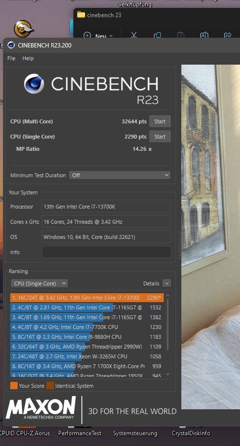

Das bekomme ich mit meinem 13700K nicht hin...
Hab ein golden sample erwischt scheint so
