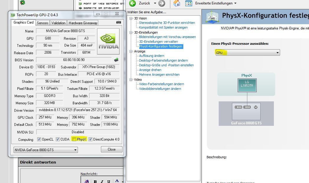

Nun ja - wenn du dort "CPU" als PhysX-Prozessor wählst, dann sollte GPU-PhysX deaktivert sein - stell das mal so ein und guck dann, was GPU-Z sagt.
Dort muss das Häckchen bei PhysX dann weg sein.
mfg
Edge
GPU-Z zeigt an ob PhysX aktiviert ist ?

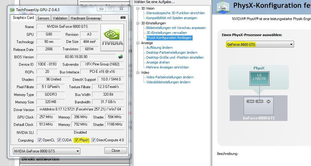

Könnte bitte jemand bei sich nachschauen, ob nach der Treiberinstallation ebenfalls der Eintrag zur PhysX-Activierung/Deactivierung nicht mehr vorhanden ist oder ob die Nvidia-systemsteuerung genauso aussieht, wie bei mir?
Bei mir siehts auch so aus.
Hab mal 2 Screens gemacht, der erste zeigt die PhysX Einstellung GPU und der zweite die Einstellung CPU. Es ist dann im GPU-Z zu erkennen das der Hacken bei PhysX vorhanden bzw. nicht vorhanden ist. Zur verdeutlichung hab ich das auch mal markiert! :fresse:
Karl
EDIT: Hoffe das hilft dir etwas!
Ja, das mit PhysX - Reiter ist seit dem 257.15 Beta so. Also man kann nicht mehr direkt PhysX auf aktivieren oder deaktivieren stellen
(sondern wählt nun die GPU für GPU-PhysX oder die CPU für CPU-PhysX - automatisch empfohlen bedeutet auch GPU-PhysX) -
bei dir werkelt der 257.xx Treiber also genau so wie bei den anderen Usern.
Ja, GPU-Z zeigt an, ob GPU-PhysX an ist oder nicht - siehe die Screenshots von Karl_Eduard.
Ansonsten hät ich auch mal 2 Bilder gemacht - wie du siehst haben sich also nur die Bezeichnungen der PhysX-Einstellung etwas geändert. ;)
mfg
Edge

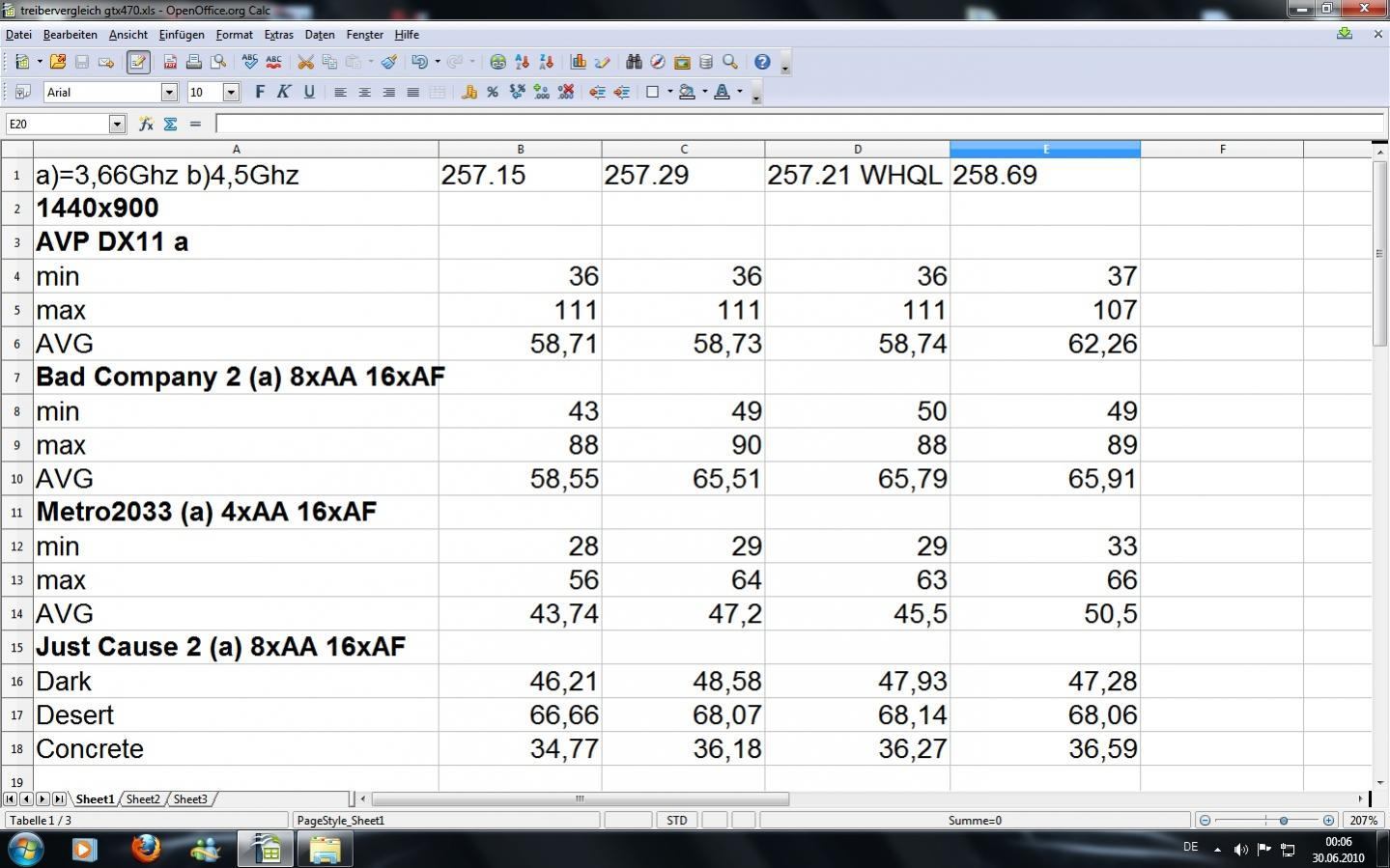

Hier mal ein kleiner Test von mir.Morgen gehts vielleicht weiter ;)
Muss Just Cause nochmal neu testen,da ich vergessen hatte Metro im hintergrund auszumachen ;).

Die Fehler hab ich auch im letzten Run, aber ein Leistungsplus konnte ich nicht feststellen.....
"Gut", dann ist es immerhin schon mal etwas reproduzierbar und nicht nur ich hab da Darstellungsfehler.

Muss bei mir aber noch 3 Wochen verschoben werden, mangels Zeit.
Ich kann aber vll. morgen früh nochmal nachbenchen.
