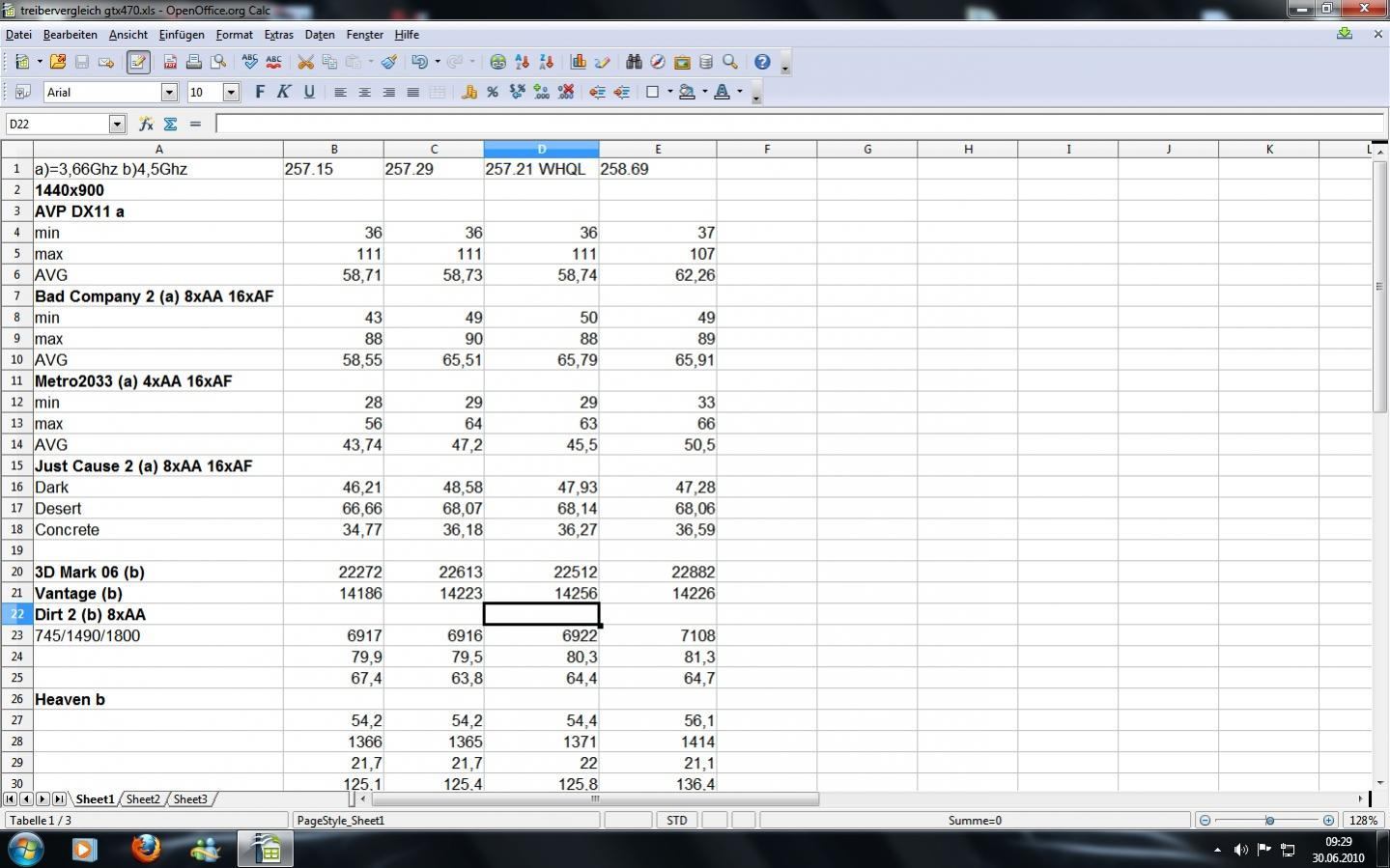

So hier mal der Rest der Benches.
Ich würde sagen im ganzen nehmen die sich nicht viel.Aber der 258.69 ist ein Tick schneller.
