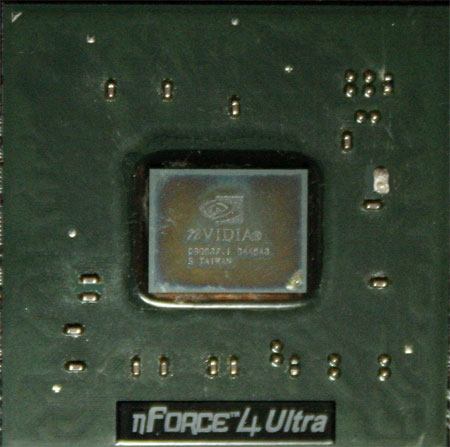

hab mal gehört, daß dies durch überbrücken eines Widerstandes unter dem Chipsatzkühler möglich sein soll, stimmt das?

unter dem kühler muss man zwei brücken miteinander verbinden... soll angeblich so einfach sein wie der alte bleistift trick.
mehr weis ich nicht...

Schau dir mal das angefügte Bild an. Mußt halt mit Silberleitlack oder einem weichen/mittelweichen Bleistift die 2 Kontakte auf dem Chip verbinden. Dann sollte es ein vollwertiges SLI-Board sein.

Haben die bei nVidia nicht in den Chipsatztreiber eine Sperre eingebaut, der den Ultra Chipsatz erkennt und dann den SLI Betrieb verhindert? Also das hab ich letztens zumindest gehört, selbst wenn man erfolgreich die Brücke schließen würde wäre ein SLI Betrieb nicht möglich.
Man kann SLI mit alten treiber auch ohne mod nutzen nur halt mit 16/ 2x oder so? und das kostet performance und der treiber verlangt glaub 8/8x sonst will er nicht :)
mit mod gehts immer weil der treiber ja auch den sli chip dann erkennt
Gruß
Eben. Mit Mod wird der Ultra als SLI-Chip erkannt, ergo gibt's dann keine weiteren Probleme mehr.
