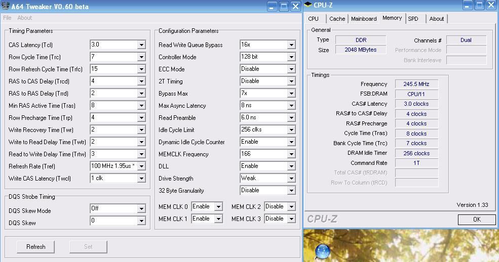

Leute.. das sind meine aktuellen Settings hier...
Bei 250 Mhz und 2,66V.. Was würdet ihr machen?

CPU @2940 ?
Bei 245 Mhz Ramtakt könntest Du noch versuchen Row Precharge Time (TRP) auf 3 zu stellen, das funktioniert hier bei 250 Mhz mit den Gskill recht gut und gibt dir noch was Schub in Sachen Ramdurchsatz.
Probiers aus ;)
