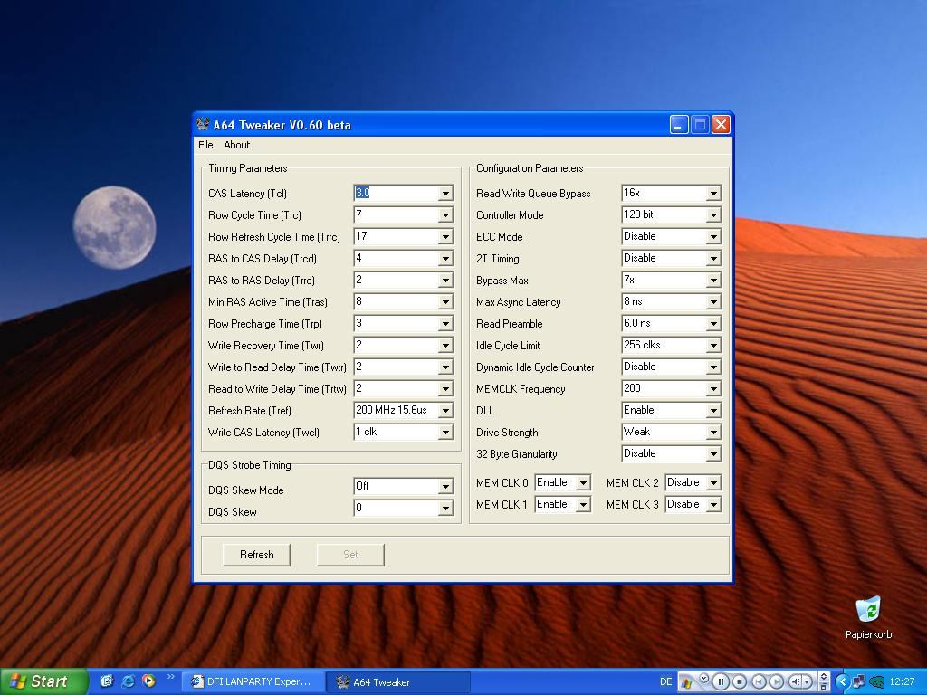

Also bei 200Mhz machen sie 2,5-3-3-8 1T und nomalerweise schaffen sie so 240-260Mhz 3-4-4-8 1T. Ich hab meine bei 250 3-4-3-8 1T mit 2,5V laufen.

Am Anfang reicht es mal nur 1T 3-4-8-4 einzustellen und in 5-10er schritten die RAM hochzutakten. Dann kannst du anfangen die andren Timings einzustellen.
Ich kann dir wenn du willst aber nen Screen vom A64 Tweaker reinstellen, da stehen alle Latenzen drin bei 250Mhz.
Und hier mal mein A64 Tweaker Screen:

Hmmm hmmm hmmm... :fresse:
