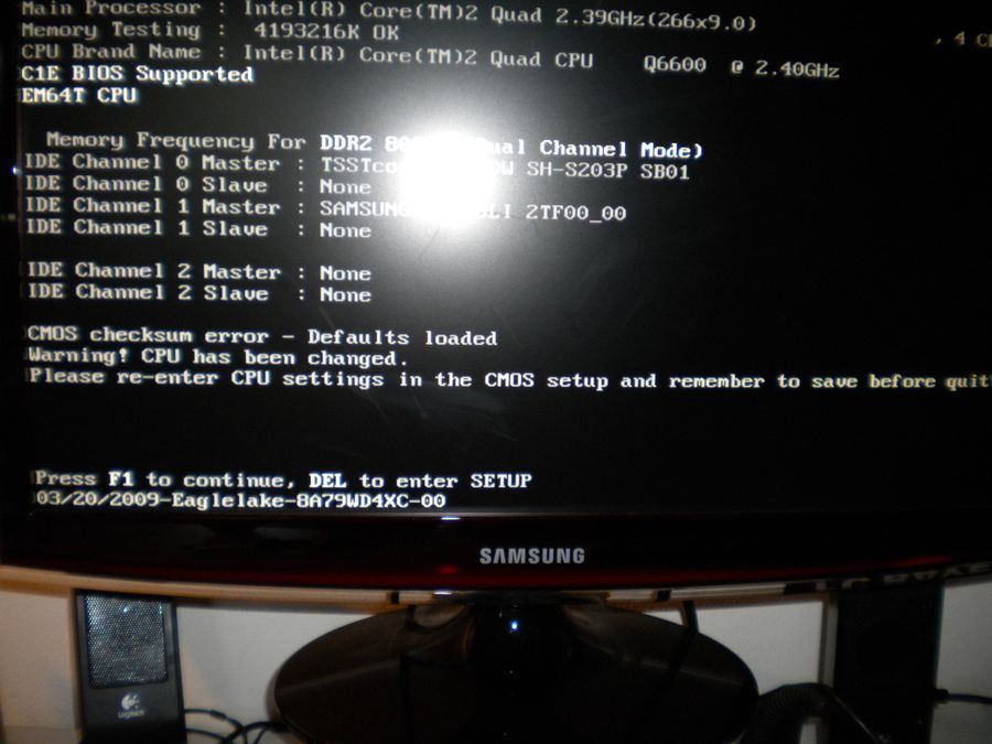

Hallo Leute,
habe ein neuerliches Problem mit meinem MB:
Ich habe mein 2x1GB Kit auf 1066 MHz übertaktet. Alles nach guter Anweisung.
Das hat soweit geklappt. Nun habe ich es wieder zurückgestellt und seitdem zeigt mein MB bei (fast) jedem Star an, die CPU sei gewechselt worden und ich solle die Settings zurückstellen. Gehe ich nun in das BIOS dann sind alle settings wie vorher. Ich lade dann die Settings die voreingestellt sind (oder auch die Optimized Settings, was egal ist) doch es geht nichts besser danach :( immernoch stürzt mein System oft ungeklärterweise dann im Betrieb ab. Entweder ich öffne mein DVD LW oder ich drücke die Taste "A" oder anderes. Sowas ist mir noch nie untergekommen.
Meine CPU hab ich übrigens nie gewechselt und zurzeit sind Dominator auf 800MHz auf dem MB.
Ich hoffe mir kann jemand helfen :hail:
E: Im Anhang ein Bild davon!

Kommt die Meldung auch wenn du alles auf Default lässt oder wenn du übertaktest? Schon ein anderes Bios probiert?
Wenn ich es auf Default stelle geht es.
Aber nur einmal - das heisst, wenn ich den PC herunterfahre und dann wieder neu starte, dann kommt das mit der CPU erneut.
Ich hab noch kein andres BIOS probiert, nein ;)
Nein, um ehrlich zu sein, bin ich da auch nicht allzu bewandert, was das BIOS angeht.
Ich müsste mich da erstmal einlesen ;)
Aber vorher lief es ja auch normal, darum gehts ;)

Mein Bruder meinte evtl. sei die BIOS Batterie leer ?!
Aber das Ding kommt ausser RMA..
Verliert man beim BIOS Flash seine Garantie?!

Evtl. ist hinten der Jumper nicht ganz Fest drin (für CMOS reset) probier den mal bisschen besser reinzustecken. Sonst wie schon dein Bruder sagte die Batterie wechseln.
Okay danke :wink:
Probiere ich morgen *also nachher^^* direkt mal aus :)
Hast du eine Ahnung, wo ich eine neue Batterie herbekomme oder gar ersatzteile wie Originale I/O Shields?!
Ich google micht tot -.-

So, ein kleines Update:
Also wenn ich im BIOS dann einstelle "Load last bootable Configuration", läuft der PC schön und fährt auch hoch. Nehme ich den PC vom Netz (Mehrfachstromsteckerleiste), dann ist heute Morgen wieder der gleiche Mist der geänderten CPU gekommen :(
HILFE! :/
Und die CMOS Jumper sitzen bombensicher und richtig :wink:
ohh man das Board ist der größte Müll. Ist es ein Defekt wegen dem PCI-E Slot wo ich in Post 1361 habe oder ist das bei jedem so?
btw: kann mir mal jemand die Funktion von dem RTC jumper erklären?
Siehste dann kann das gut die Batterie sein weil sobald du das ding vom Strom nimmst muss es irgend wie die Settings behalten und falls die Batterie leer ist und kein Strom angeschlossen ist kann er dies nicht. Hast du schonmal darauf geachtet ob auch die Zeit immer falsch ist weil diese läuft auch mit der Batterie weiter.
Und so eine Batterie bekommst du eigentlich fast überrall wo es Batterien gibt. Am besten du nimmst die Aktuelle raus und nimmst sie gleich mit in den Laden dann kann nichts schief gehen.
Moin Altohr :)
Also die Uhrzeit ist bei fast jedem Start auf den blablasten dezember 2006 gestellt um 23.00 gestellt :(
Ist das einfach ne stinknormale Batterie?!!
Weil da ist doch was draufgeschrieben oder nicht?
Grüße :wink:
Ja einfach mit der in einen Laden gehen mit Batterien (z.B. Papeterie) und dort mit dieser Batterie vorbeigehen. Ist eine Stinknormale 3V Batterie.

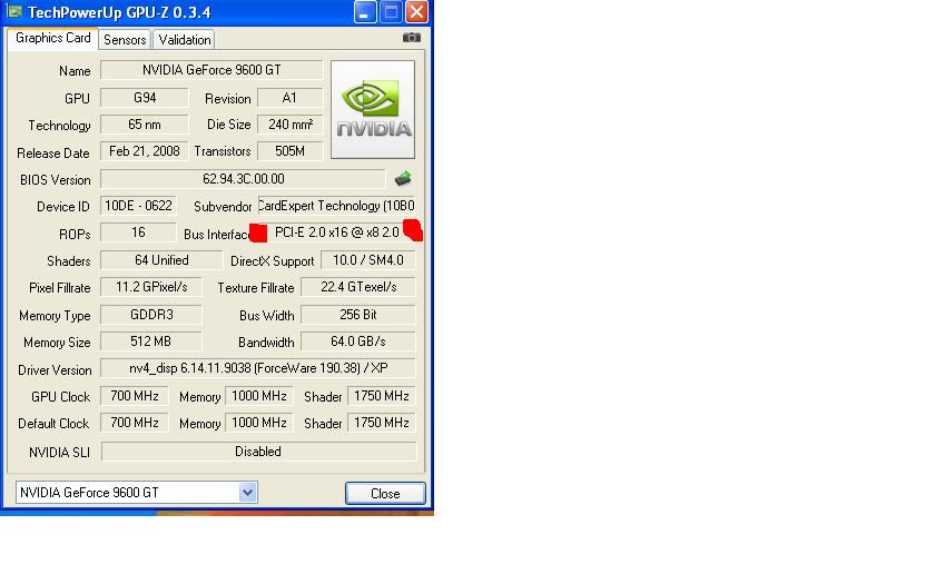

moin lanpartier ... hab meins nun endlich mal eingebaut ... in die Tt Lanbox ... Fotos kommen dann moch ... aber erstma:
ist das Normal für ne 9600gt? oder soll ich den anderen Slot ausprobieren?
toyz

@toyzruz
Jop ist normal hab ich auch ;) -> KLICK!
