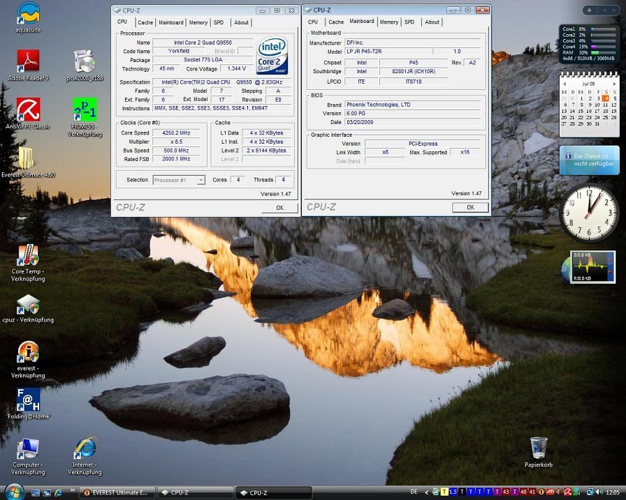

Hallol zusammen,
nach lamger Bauzeit läuft mein JR P45 nun endlich auch.
Verbaut ist ein Q9550 @ 4,25GHZ bei einem FSB von 500 MHz.
mfg
Grinser8

die CPU ist pretested bei 1,33V +/- 0,02V
aktuell bin ich noch bei 1,37V
bin noch am testen welche Einstellungen genau nötig sind, um das ganze dann auch vernünftig primeln zu lassen.
kann allerdings noch was dauern, habe gerade nicht so viel Zeit.
