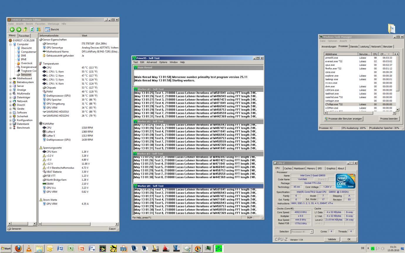

So, ich bin auch wieder da :wink: ... mein T2RS + ist v. d. RMA zurück. Hatte 88 oder 8.8. Fehler , der nimmer zu korrigieren ging. Ich weiss net was DFI gemacht hat, aber ich konnte in bei 4 Ghz Q96er jetzt 0,02V weniger VC geben und das Ding rennt ohne Faxen unter Small, Custom und Large (und das auf Default). Auch VTT und VNB konnte ich um 0,05V+ senken.
Es ist aber auf jeden Fall meins. Hab die Serials überprüft. Die haben die Heatpipe neu montiert und neue WLP draufgegeben und die Schrauben versiegelt. Das Ding ist total zahm geworden :hmm:. Kein einziger C1 mehr. Werde mal weiter testen.
9*445, 1069er DDR2 4gb
erster Test:
vorher VC 1,28 , jetzt 1,26
vtt 1,29, jetzt 1,23
vnb 1,33, jetzt 1,28
fsbref 24 ging damals net, jetzt topp.
Bild: Small 1. Test nach Einbau
Datum, Uhrzeit sind falsch. Habe vergessen umzutstellen. Jedoch ist der taskmanager richtig.
Bios ist das v. 14.9.09.
