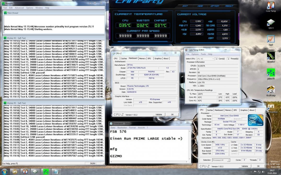

576fsb ist im kasten mit nem dual!:bigok:
Habe ich vorhin gemacht falls sich jemand über die Uhrzeit wundert!
Mein Ziel sind 600fsb prime stable:)
Edit2:
Öhm ja Spannung kann sicher noch Runter!
@nfszocker was meinst du was darf ich max dem e8400 an vtt geben?
Spannung ist ''nur'' soch hoch um sie auszuschließen;)

VTT ist beim Dual Core nicht das Problem, davon brauchst Du nicht viel, kannst Du ruhig bei 1,18V lassen, 1,37V vNB, ist eine Menge Holz, ich vermute, Du hast den Quad-Speicher-Setting übernommen, wenn ja, wirst Du nicht weit damit kommen.:shake:
Teiler/Speicher+RCOMP Setting ??
Jo MOin auch^^
@nfszocker
333/667
5-5-5-15
Normal/Normal/Disabled
PL10
5-5-0
CH1/CH2 standen auf auto:hmm:
Habe ich aber jetzt mal auf ''More Relaxed'' gestellt!
Wenn ich was vergessen habe dann bitte sagen!
Ich komme nämlich defenetiv nicht weiter!
:wall:
Ach so ja:
800/0/0
67/67/61
2B
das läuft auch @ 576fsb stable weiter hab ichs aber leider nicht stabiel bekommen =(
Du bist langsam aber sicher in dem FSB Bereich, wo durch aus 400/800 und 0.0.2 lohnt, Nominal/Nominal/Nominal oder 3xRelaxed, Vref 2A, wäre auch eine Alternative.;)
Also 400/800 0.0.2 will überhaupt nicht!
Hmn mal gucken is halt viel Arbeit die richtigen settings zu finden!
Genau son gebastel hatte ich mit dem Quad über 500fsb auch:hmm:
