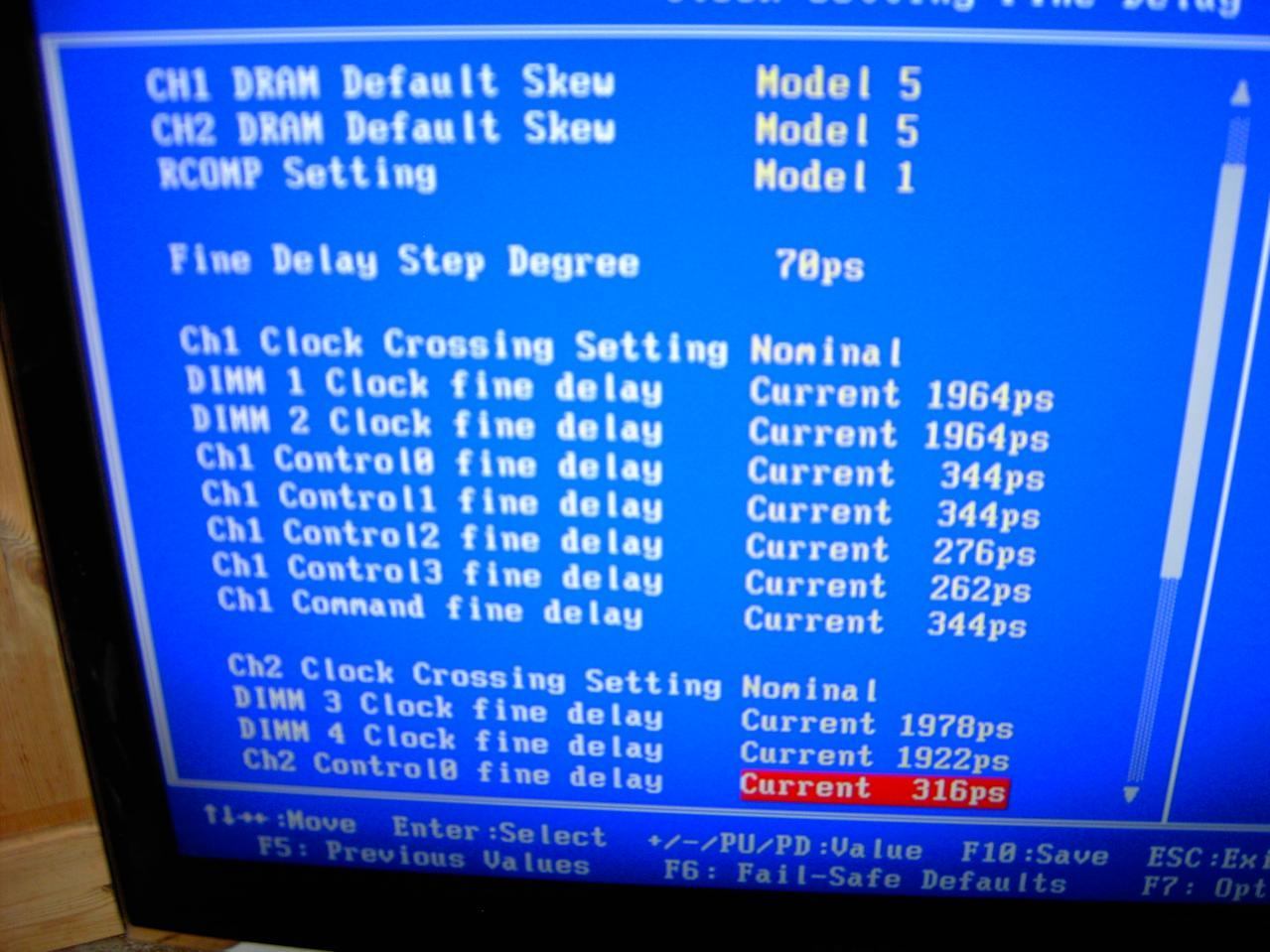

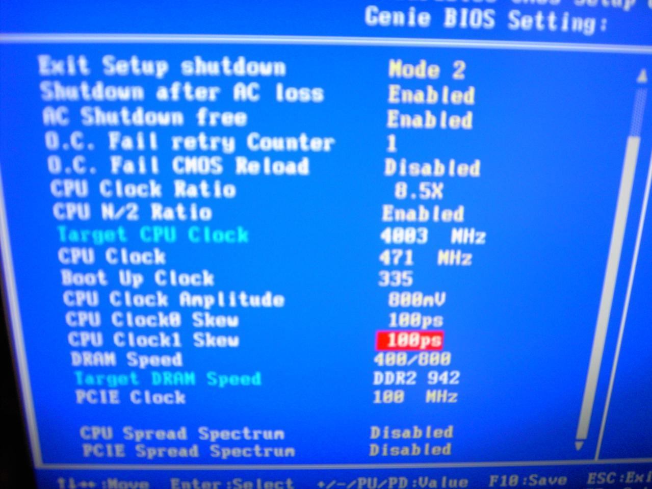

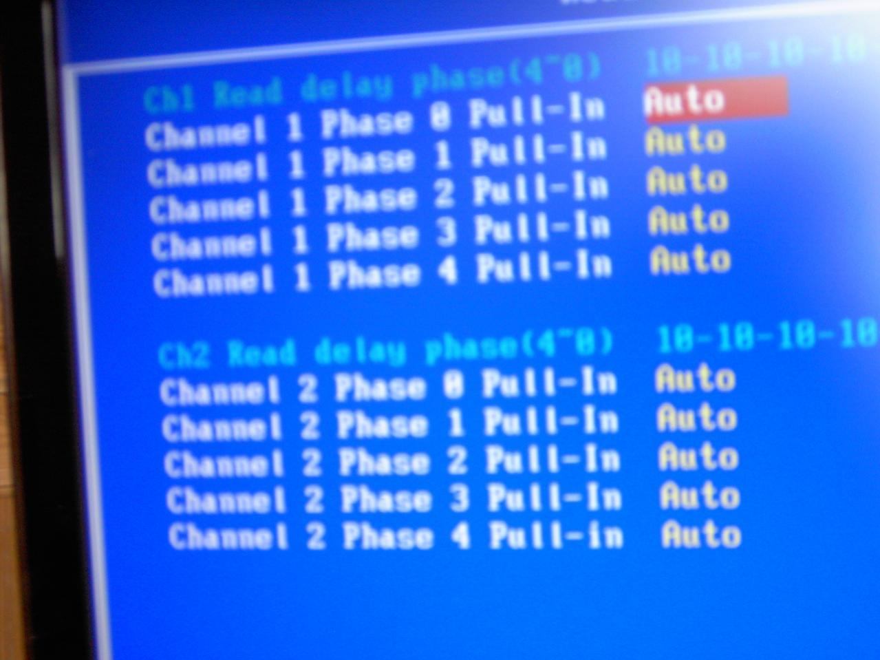

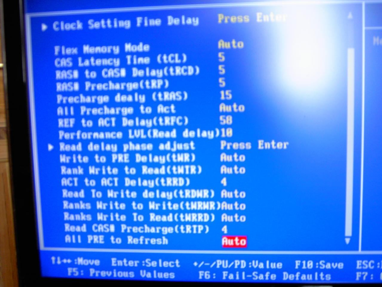

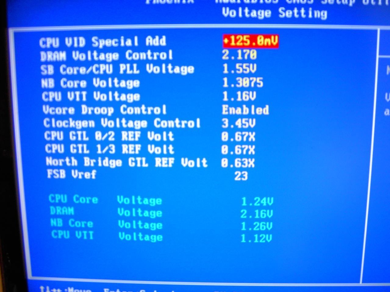

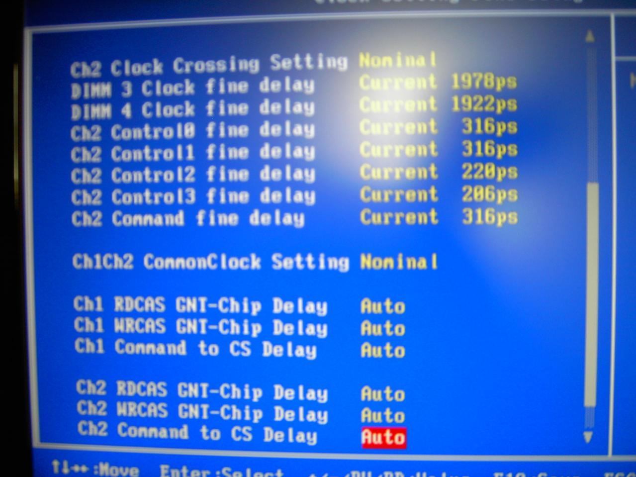

Ich habe nun das Problem, daß ich von oben genanntem Ep45-UD3 auf das DFI gewechselt bin (mein erstes DFI) und die 4GHz (FSB471) nicht richtig stabil bekomme. Prime small läuft durch, aber bei Blend bzw Custom kackt er mir nach ner Weile immer wieder bei 768K ab. Der RAM ist i.O. (memtest86+ 4.1), daß hab ich gleich nach dem Umbau getestet. Allerdings hab ich die Vermutung, daß ich da irgendwo etwas falsch eingestellt habe, deshalb im Anhang mal ein paar Bilder aus meinem BIOS.
Die Spannung für die NB ist im BIOS etwas hoch, allerdings liegen unter Windows 0,04V weniger an (laut Everest) als im BIOS eingestellt.
Würde mich freuen wenn mir jemand weiter helfen könnte!

Hier noch die Spannungen ...

Hi Prime73!
Dank Dir erst mal für Deine Mühe. Allerdings sind, so weit ich Deine Screens richtig interpretiere, diese Settings noch teilweise schärfer als meine aktuellen, von den 1131MHz RAM mal ganz zu schweigen, die ich mit 8GB und meinen Riegeln eh nicht stabil bekomme. Die haben schon auf meinem Ep45 UD3R bei 1100MHz und Vollbestückung dicht gemacht (max 2.2V).
CPU Clock Skew bringt bei mir ob 0 oder 100 auch nichts.
Bliebe also nur noch zu testen ob die "AUTO" bei den ganzen Subtimings was bringt.
Hatte ja auch 1200er Ram. Sagte ja dient nur als Anhaltspunkt :wink:
Schmeiß mal 2 Riegel raus! Die anderen 2 in den gelben Slots lassen. Dann stell mal die Spannungen wie auf meinen Pic´s ein und den Ram stellst du halt 1:1 wenn du 1000er hast.
Hab wie gesagt 1066MHz Corsair XMS2 CM2X2048-8500C5.
1:1 fahre ich schon die ganze Zeit, dat ist am unkompliziertesten.
Die 1066 hatte ich Anfangs gleich mit Vollbestückung und ohne OC (FSB33) mit Memtest geprüft, macht ja alles keinen Sinn wenn RAM und Board sich in den Haaren haben ;-)
Im Moment bin ich mit Prime und "AUTO" zu gange. Wenn das nichts bringt werd ich mal nur 4GB nutzen, wie Du vorgeschlagen hast.
So wie es scheint hab ich den "Übeltäter" gefunden. Zu erst mit "AUTO" bei den Subtimings ist auch wieder abgekackt. Dann hab ich noch mal mit dem "trfc-Wert" experimentiert, das war schon bei meinen Ep45-UD3R so eine Sache. Wenn ich den auf "68" anhebe, läuft das Ganze.
Probier das sys erstmal mit 4GB stabiel zu bekommen erst danach würd ich die 4 weiteren zupacken !
Und versuch mal 3.3.1 anstatt 5.5.1 (ganz oben bei den Ram Settings)
zudem würd ich die skews erstmal auf 700 0 0 lassen !
Wie gesagt,freunde dich erstmal mit 4GB und dem sys an und danach machte die restlichen 4GB rein ;)
Und wenn 3-3-1 dann vielleicht auch mal den anderen 1:1 teiler, nicht den 400:800 sondern 333:667, der 400er spackt manchmal rum :)
