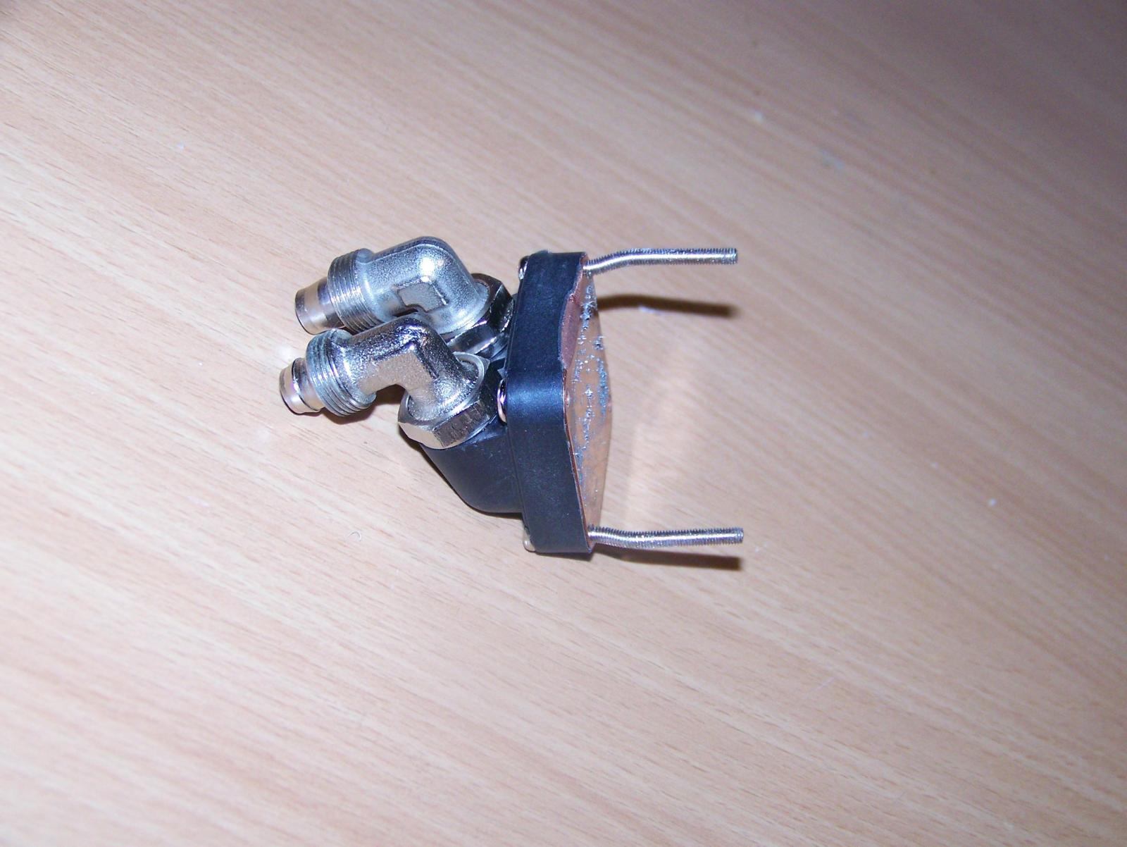

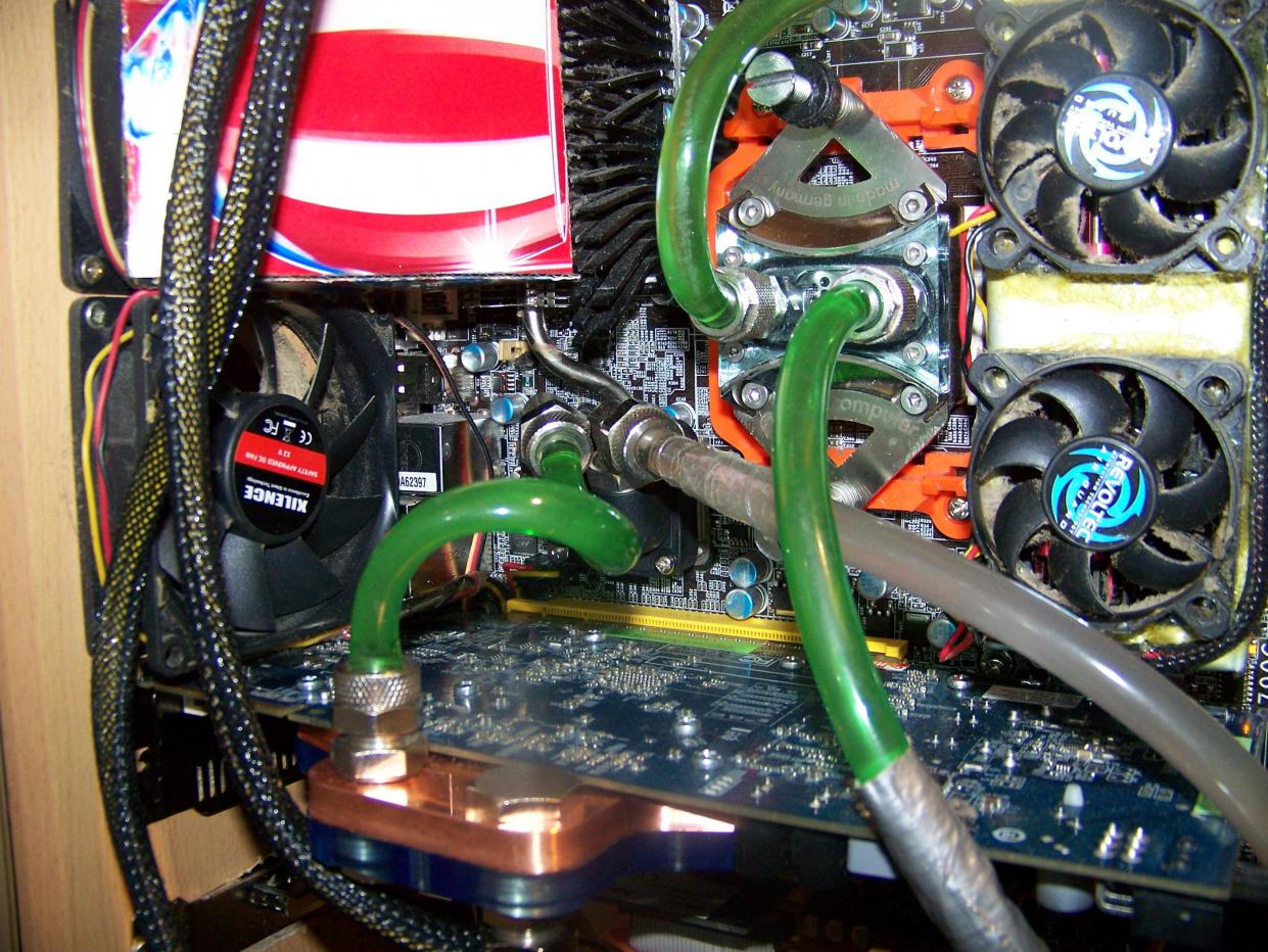

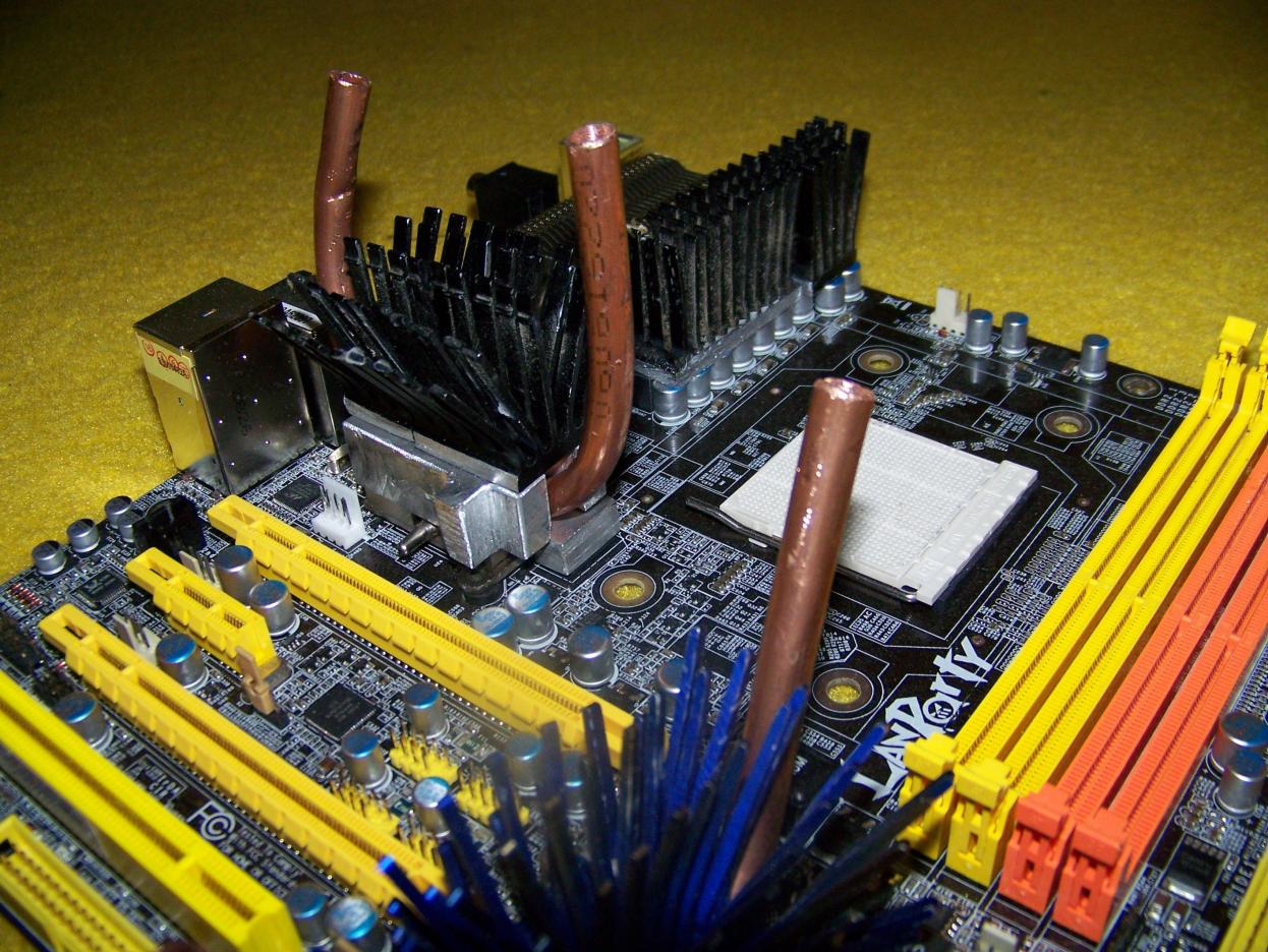

Die ersten Tests laufen und der Nbkühler hält dicht:d Von der Temp her ist der aber nicht so optimal,liegt vielleicht auch dran das die Nb 1,25v bekommt.Bei 3400MHz und 1,5v ist die Chipsettemp bei 51grad,gefühlt liegen an der Headpipe 35grad an.Dafür schaut im Vergleich die CPU Temp mit 35grad gut aus.
@Claun Was für eine Vid hat deine CPU?Was für ein Wakühler hast du auf der Nb?
Im grossen und ganzen bin ich damit aber zufrieden.Chipset wird nicht so heiß,CPU Temp ist gut und Durchfluss satt.

Hab den NB Kühler hier:
http://www.caseking.de/shop/catalog...-Graph-O-Matic-rev-30-blue-schraeg::4024.html
Wobei meiner mit dem Schwarzen Deckel ist.Nur zwischen meinem Eigenbau und dem Graph-o-Matic hab ich sogut wie keine Tempunterschiede gehabt.
