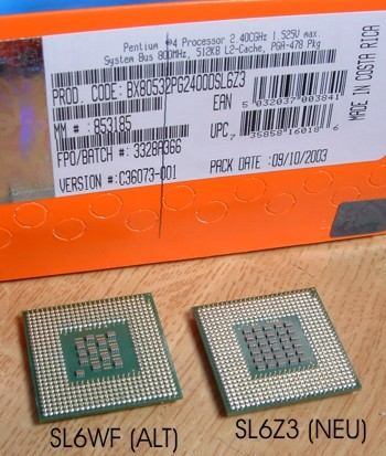

Hat schon jemand Erfarung mit dem m0-stepping gemacht?
2,4c-sl6z3
2,6c-sl6z4
2,8c-sl6z5
hier der Unterschied zum D1-Stepping:
18. These parts have some specifications that differ from those in the Intel® Pentium® 4 Processor with 512-KB L2
Cache on 0.13 Micron Process Datasheet. The specifications that are different from the datasheet are: Vmax =
1.425 V, Vmin = 1.350 V, Icc_max = 57.9 A, TDP = 75.1 W, Tcase = 72 °C, Isgnt = 32.0 A.
und:
20. Intel Pentium(R) 4 processor with 512KB L2 cache on .13 Micron Process M-0 stepping is a unique stepping of
Intel Pentium(R) 4 processors. The currently shipping Intel Pentium(R) 4 processor with 512KB L2 cache on
.13 Micron Process D-1 stepping will continue to ship in high volume into the future with no plans for
conversion to M0 stepping.
und noch der optische Vergleich:

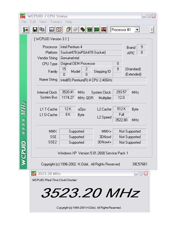

@Mr.Mito : Ja, mit V-mod & Netzteil-Mod
@xRuBiCoNx : 2,4@3,84...mit Prime95...sofort Abbruch, wie Troll gesagt hat.
Ich teste es, um zu wissen; ob ich die CPU mit Promme 1, der z.Zt. in der Ecke liegt, einbauen soll oder auf Prescott (Ferbruar)...warten.
Die CPU läuft stabil bei FSB303 (Teiler 3:2 Timing 2-3-2-5)
bzw. ... stabil bei FSB296 (Teiler 5:4 Timing 2-3-2-5)
Ohne Hilfe des SetFSB's ist FSB308x12 ca. 3,7GHz,..
Das bessere Hier nicht wegen der OC-Leistung 2,4@3,7GHz,
sondern die Grafikkarte Radeon 9... läuft mit FSB300+.
Nicht Gescheitern wie beim manche...
FSB308x12 | R9500 mit 3DMark2001
attachment.php
