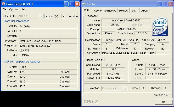

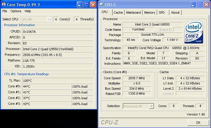

Hi da es wohl viele unterschiede gibt zwischen den kernen ist meins wohl auch nicht weiter verkehrt / schlimm ?
1. Bild: idle
2. Bild: last

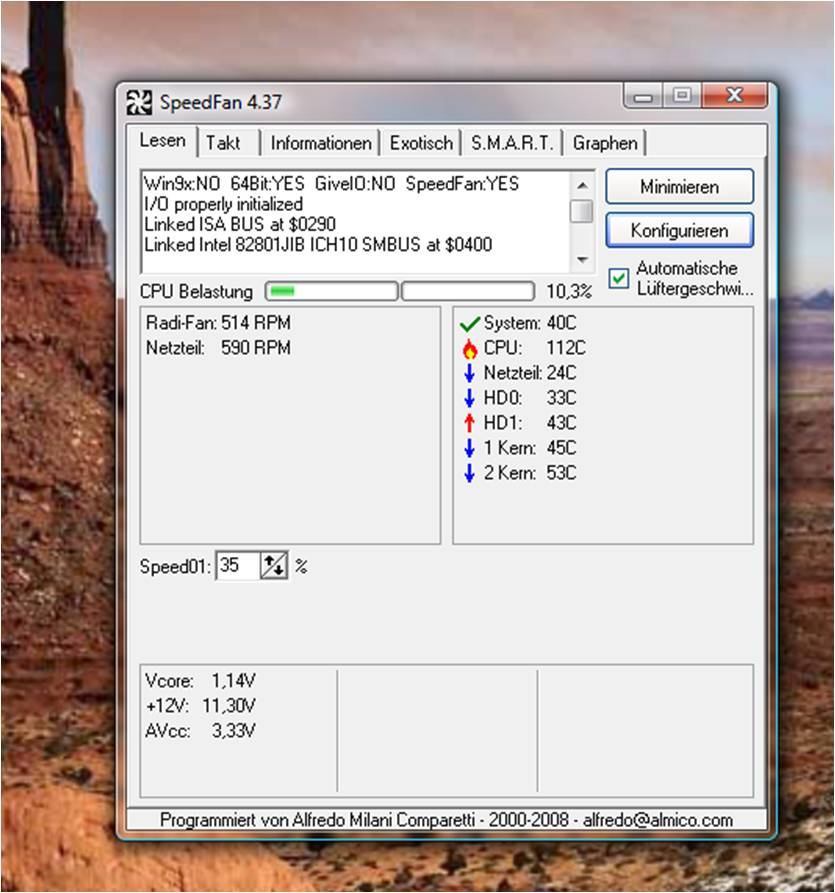

Lustiges von Speedfan (siehe Bild) ist plötzlich auf die Temp gegangen und bleibt da. :eek:
@ Alfge: Scheiße das hört sich echt nicht gut an. Am Besten schnell ein Eimer Wasser ins Gehäuse schütten:xmas:
